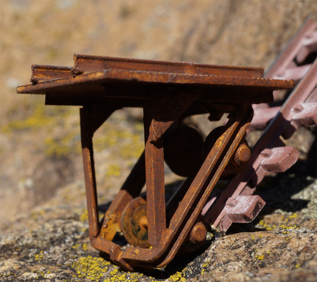

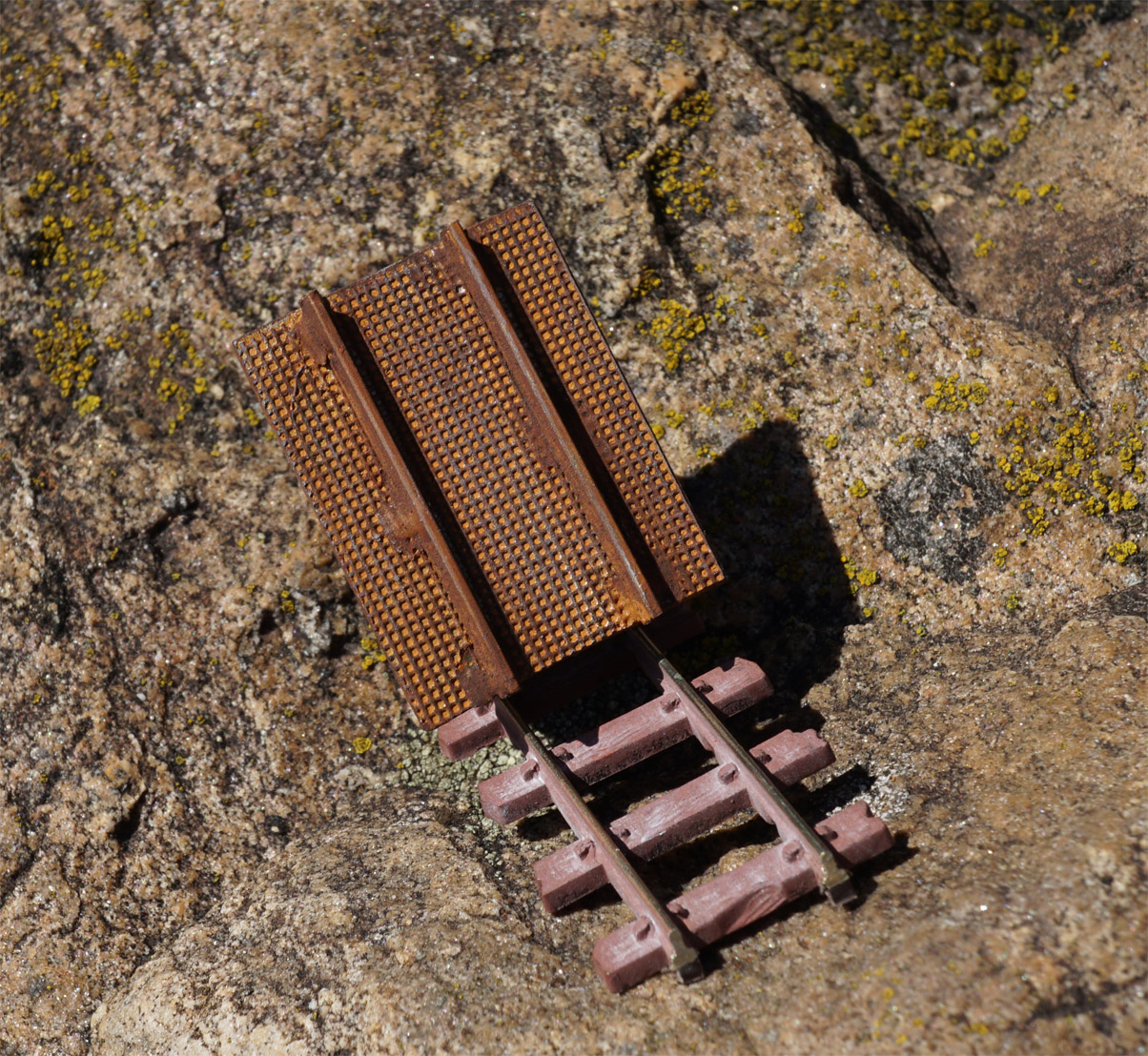

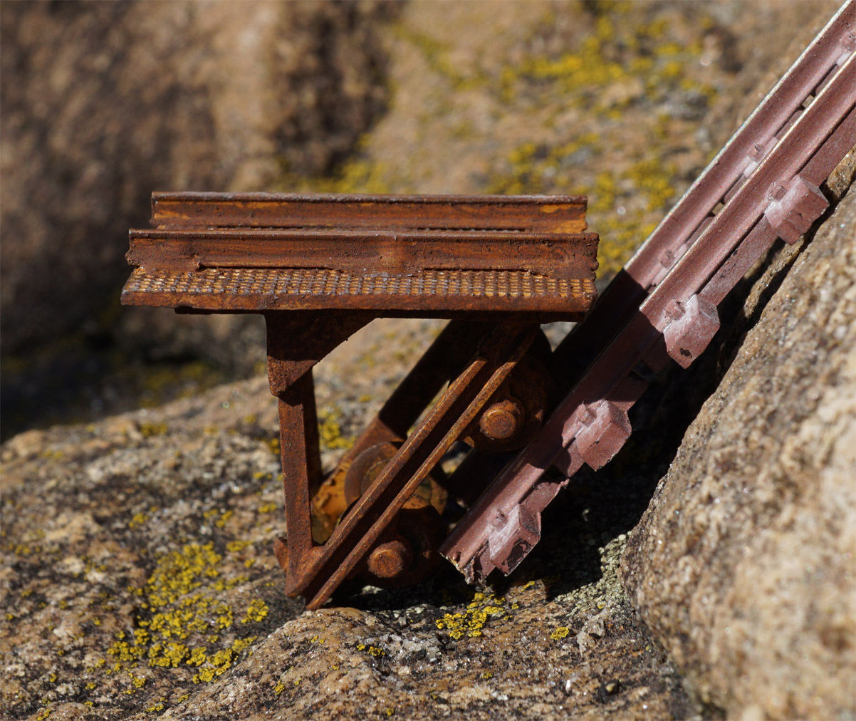

La chariotte vient de prendre de l'âge #B5 ...
Recette :
    - Primer Light Gray Tamya
    - Séchage
    - Humbrol 62 "cuir" : légèrement dilué sur les rails, assez dilué sur le reste du chariot
    - Séchage.
    - Vallejo 73.821 Rust Texture.
    - Séchage
    - Un peu de pastel gris sur la tôle.
C'est mon premier essai avec la texture rouille de Vallejo, je suis bluffé !

Messagepar Zébu » 10 09 2020 à 17:04
Moi aussi !
Pour un premier essai, c'est plutôt un coup de maître.

Messagepar JJB » 10 09 2020 à 19:57
D9 Superbe! #B6

Re: Mines de manganèse de la Lienne
Messagepar l'aventurier » 10 09 2020 à 21:39
Bonjour.
De la rouille de qualité . E2

Messagepar pelican » 11 09 2020 à 08:24
Bluffé aussi :ok

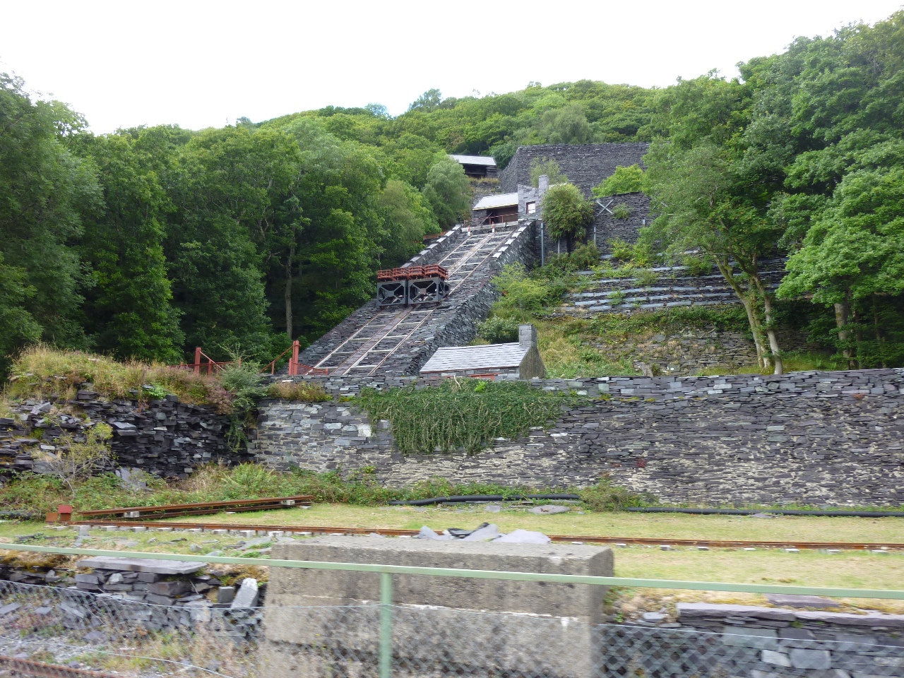

Un superbe ascenseur à wagonnets au "National Slate Museum de Llamberis" (https://museum.wales/slate/) au Pays de Galles. :rod_coeur
Voyage Sept. 2013 La bas tout est construit en ardoise D9

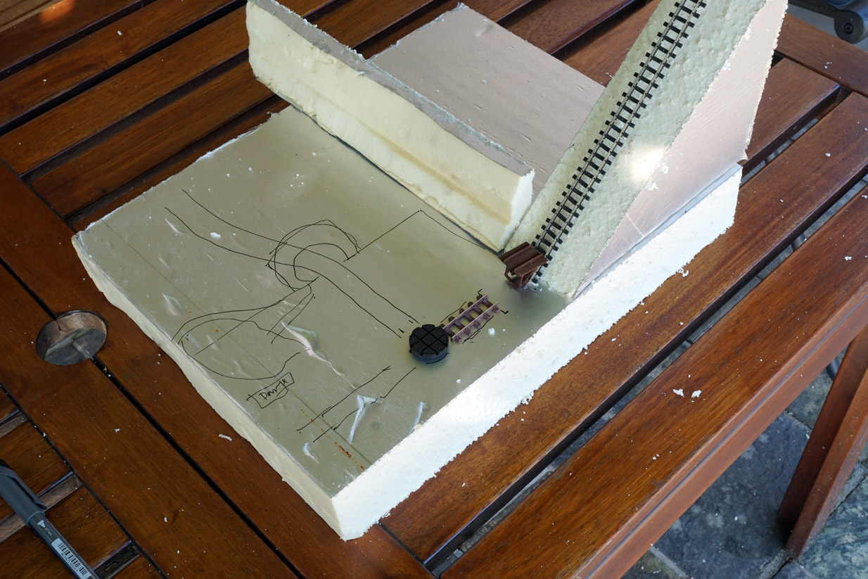

Mise en place des éléments :
Pour rappel le diorama représentera ce qui se trouve à l'intérieur de la mine.
La base fait 40 cm x 30 cm. La hauteur totale est de 40 cm. Le tout viendra dans un caisson dont la face avant laissera apparaître la descenderie et la salle de réception des wagonnets avec une voûte de 15 cm de haut.
Au pied de la descenderie se trouve une petite fosse permettant au chariot de descendre à un niveau où le wagonnet pourra passer sur les voies de la mine. Ensuite une petite plaque tournante permettra de diriger les wagonnets vers une zone de stockage ou vers le site d'exploitation.
Du fond de la salle part une galerie qui se dirige vers le site d'exploitation.
A gauche de l'entrée de la galerie se trouve un réservoir avec une pompe qui permet d'effectuer "l'exhaure" c'est-à-dire l'épuisement des eaux d'infiltration provenant de la nappe phréatique de la rivière voisine.
Voilà l'idée générale...
