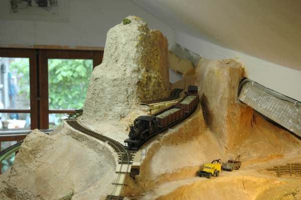

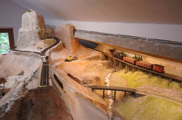

Mon séjour en Creuse m'a permis de me remettre un peu à mon réseau. Pas de décor, mais j'ai commencé la pose de la voie sur l'embranchement de la Coronado Mining Co, qui amènera la voie à l'altitude inouïe de 1, 30m (pour mémoire, la voie la plus basse est à 60cm et le lit de la rivière à 40cm). Accessible seulement aux Shay et Climax (quoi que...), cet embranchement permettra d'acheminer des gondolas du Coronado and Southern ou de petits hoppers spécialisés de la Colorado Mining Co.

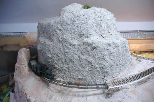

Voici la Climax s'engageant sur l'embranchement:
Le train emprunte le long trestle en rampe qui masque la ligne principale. Il va disparaitre derrière la montagne et réapparaitre à gauche de celle-ci :

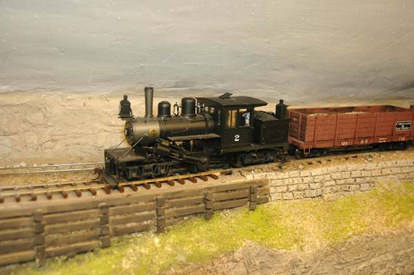

Le revoila qui sort d'un cutting. Damn... Ces @&%$... n'ont pas encore fini ce trestle! Il manque plein de traverses et... même les piliers! Est-ce une façon de travailler?

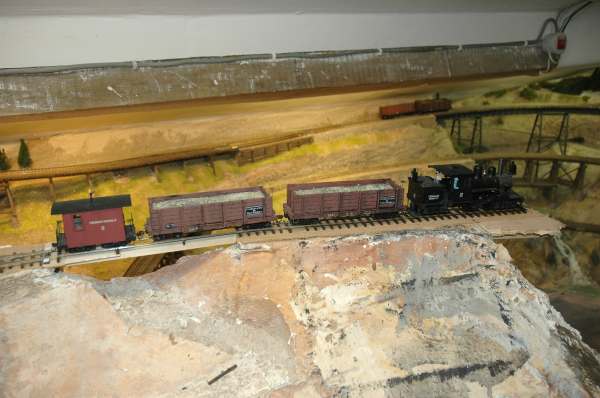

Apprès avoir franchi le trestle ( ne me demandez pas comment) et encore un autre petit pont qui ne vaut guère mieux, le train s'arrête au bord de l'abîme. Pas plus de pilier au bout, d'ailleurs...
Il lui reste à rebrousser pour continuer la montée, mais il n'ira pas plus loin, car la voie n'est pas posée jusqu'à la mine. Cette mine prendra place sur une ètagère au dessus de la fenêtre. J'ajouterais bien aussi une exploitation forestière pour le bois nécessaire aux mines.

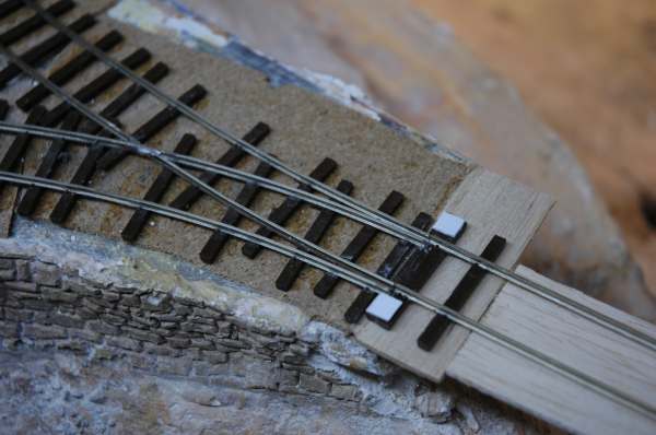

L'aiguille du rebroussement (à rails mobiles) a èté faite en une heure avec de la voie courbable et sans aucun accessoire Il n'y a même pas de contre rails à la pointe de coeur, mais ça marche!

Par contre, je ne vois pas trop comment le matériel passe le coeur de l'aiguillage ? Tout est soudé ?

Snapper a écrit:Splendide...
Ca ne se voit pas trop, mais j'ai fait deux petites gorges de chaque côté de la pointe de coeur, après soudure, au disque à tronçonner pour le passage des boudins de roues. il me reste à isoler cette pointe de coeur par des coupures appropriées, mais il me faudra d'abord souder des petits morceaux de plaques à circuit imprimé sous les futurs emplacements des coupures pour stabiliser celles-ci. il faudra aussi coupler un inverseur au futur levier de commande pour réalimenter cette pointe de coeur.

superbe tyrphon.. #A4 #A8 E3 ça m'interresse beaucoup cet aiguillage économique.. #B6 le reste aussi of course E2

Et la position du réseau dans la maison me semble au moins aussi insolite (je n'ose dire grandiose) que son décor ! :shock:
je vais de surprises en émerveillements sur ce forum...
