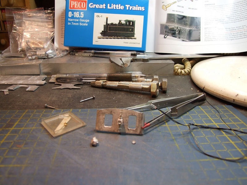

J'ai d'ailleurs commencé à prendre un peu d'avance, avec le premier modèle la "Dennis".

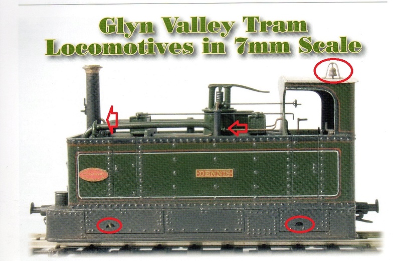

Ce kit de chez Peco en Oe 7mm scale accuse son âge car le moule commence à donner des signes de fatigues, mais l'avantage c'est qu'il existe. J'ai été obligé de redresser sur le marbre les flancs de la caisse; il y a aussi
un gros travail d'ébavurage, mais j'ai l'habitude avec le moulage en métal-blanc. Matériau que j'affectionne tout particulièrement, avec celui-ci sa roule lourd, pas besoin de lester la machine
& puis il y a pas mieux pour reproduire avec lui des pièces de fonderies, mis à part le bronze, mais surtout celui-ci à une très bonne tenue dans le temps.

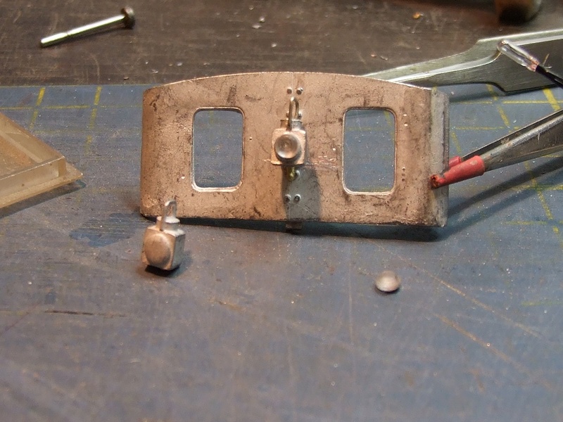

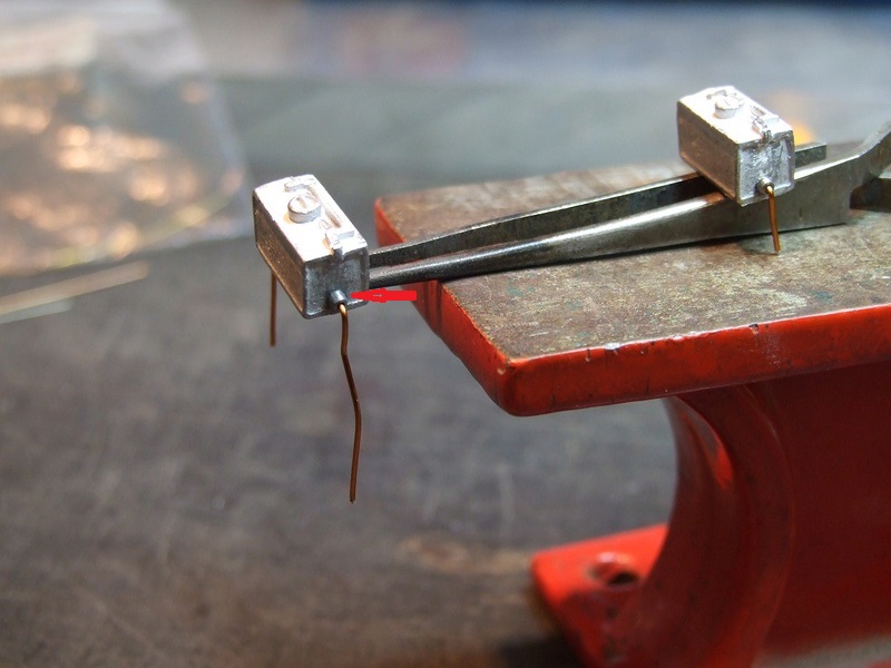

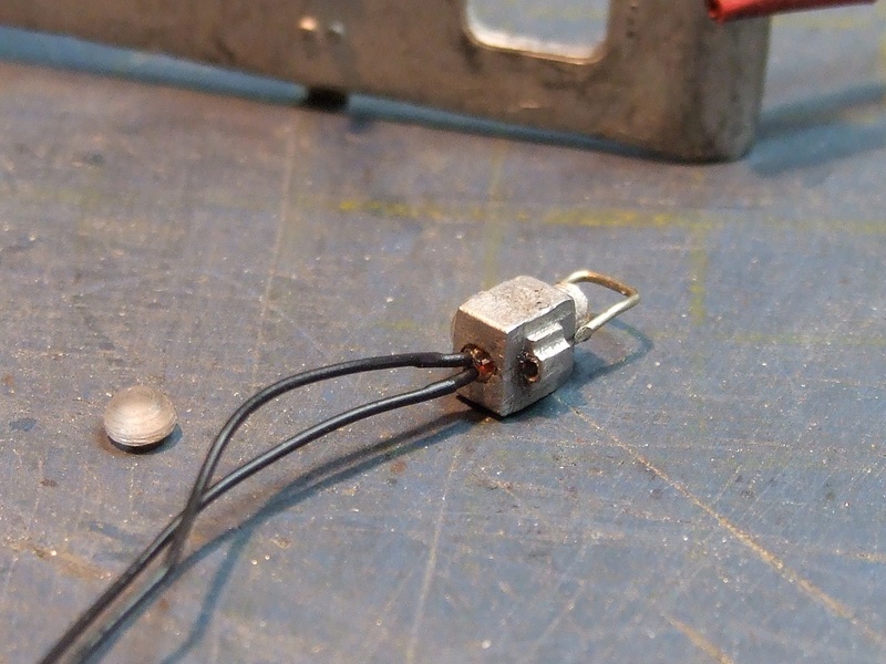

J'ai commencé à modifier les lanternes du kit en les rendant fonctionnelles. Pour cela j'ai percé celles-ci pour pouvoir introduire une micro ampoule de 16v achetée chez Micro-modèles.
Je préfère les ampoules aux LEDS, c'est plus facile à câbler, mais surtout à camoufler ce câblage; car avec les ampoules point de résistances.
Le verre de la lampe venu du moulage, à été supprimé & remplacé par un verre de même forme tourné dans de la fibre optique de 3mm.
Un porte lanterne en bronze de chez Kit-Zéro a été placé au bon endroit; je ferais la même chose sur l'avant de la machine en fixant un porte lanterne à la base de la cheminée.
Il me restera à percer deux petits trous à la base de cette lanterne, pour que les fils aillent se brancher au décodeur DCC-Sound dont chaque machines sera équipées.
J'ai déjà acquit le décodeur pour la première machine.

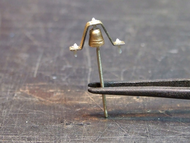

Cette photo prise sur la Narrow gauge industrial railway d'un amateur qui à transformé aussi une Péco en Oe. Les flèches rouge indiquent les diverses accessoires réalisés & ajoutés sur cette première version.
J'ai ensuite passé sur la cloche venue du moulage & empâtée, que j'ai refaite & notamment son support, puis j'ai tourné la cloche pour lui apportée une meilleure allure.
A bientôt pour la suite.

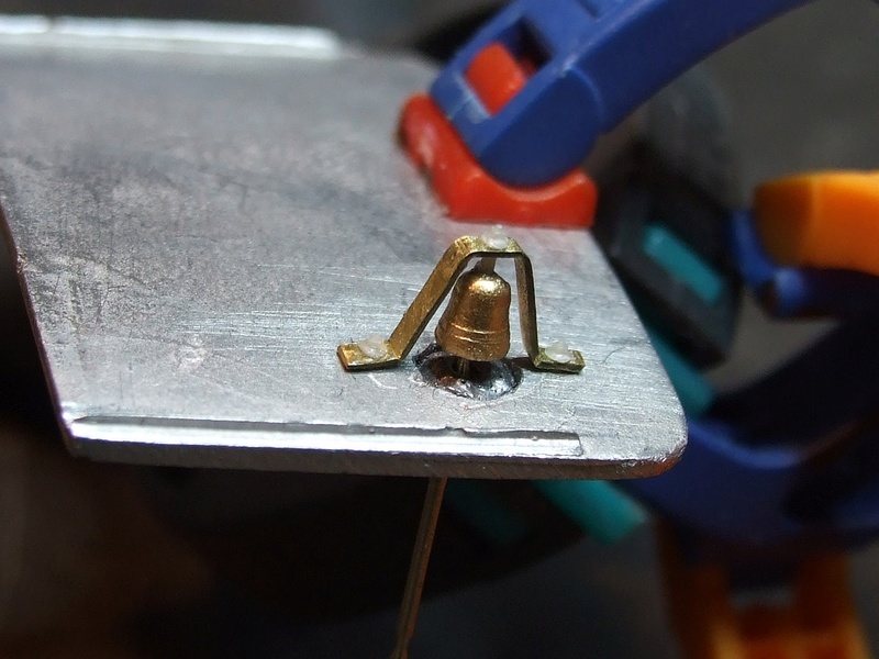

Messagepar KOBDEN CHARLEY » 07 03 2020 à 20:34
La suite :arrow:

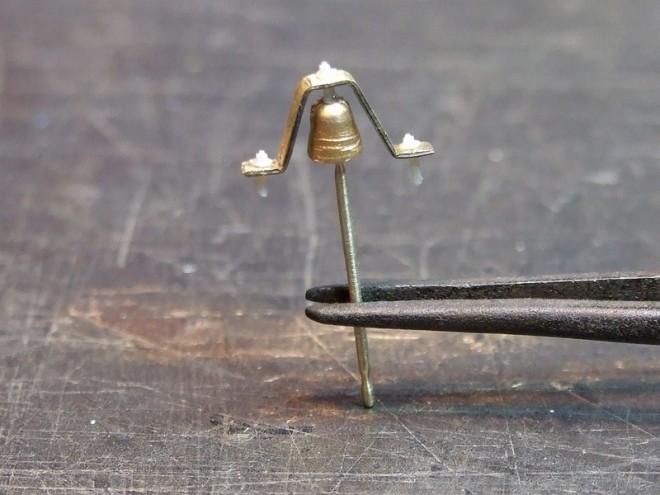

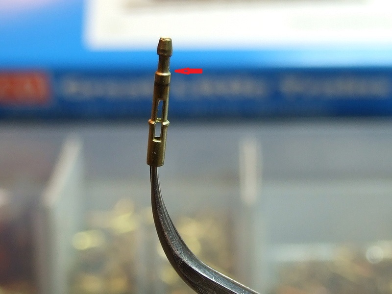

Ajustement de la cloche sur le toit de la Beyer; je la fixerais définitivement un peu plus tard après peinture de la bête.

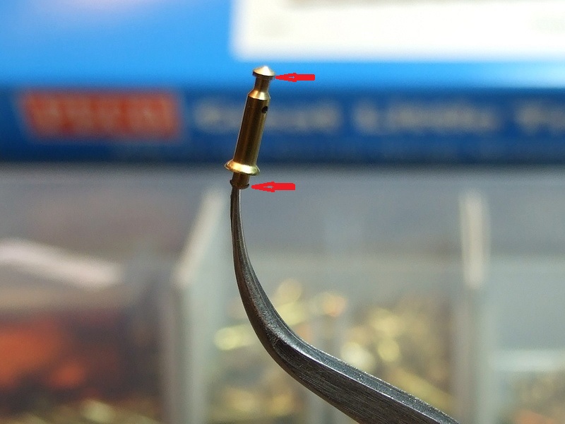

Les deux sablières on reçues des départs des tuyauteries; ces départs ont été taillés dans des embouts des gicleurs de briquets jetable (voir ci-dessous).
J'ai coupé chaque gicleurs à l'endroit de la flèche, auparavant j'ai diminué un peu le diamètre de ces gicleurs sur mon tour à métaux.

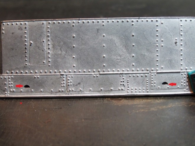

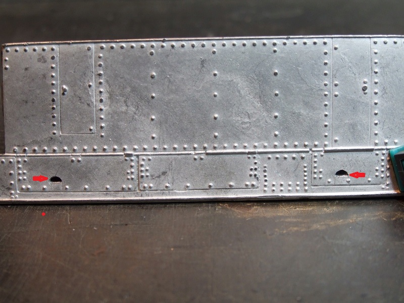

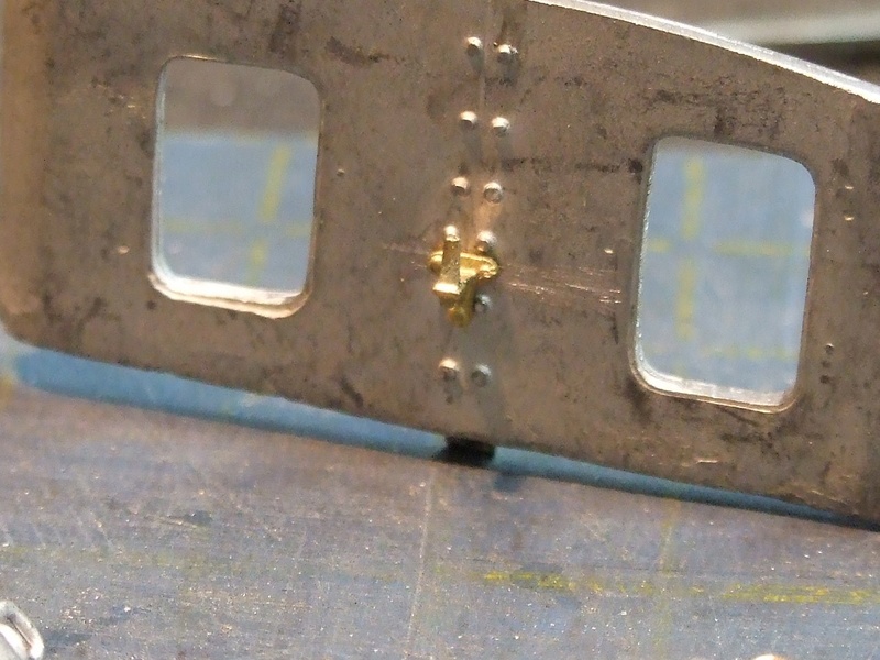

Sur les flancs de la caisse, j'ai ouvert les quatre marchepieds qui étaient bouchés. Je pense que sur une prochaine Beyer, je ferais en sorte que les portes puissent s'ouvrir; cela apportera un
petit + pour mettre un mécanicien ou un chauffeur en situation. Cela aussi permettra d'apercevoir la devanture du foyer que je vais aussi détailler.

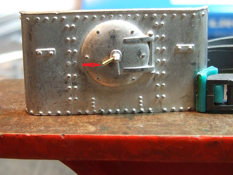

Idem aussi pour une partie de la poignée de la porte à fumée, un bout était cassé dans le kit.
Pareil aussi pour cette poignée.

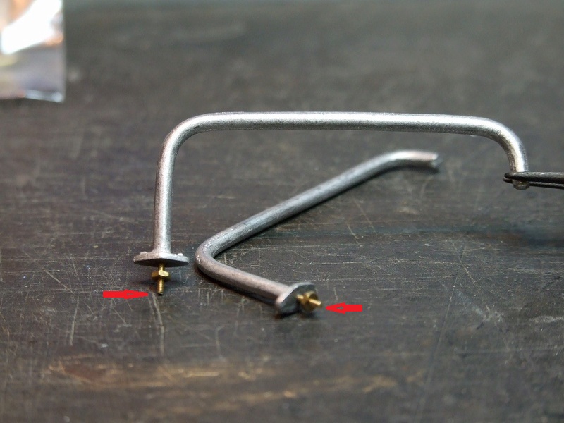

Pour une meilleure tenue de ces tuyaux qui alimentent les deux cylindres, ceux-ci ont reçu de la tige filetée de 1mm avec boulon pour leurs fixations.
Les autres bouts, seront collés dans les caisses à eau.

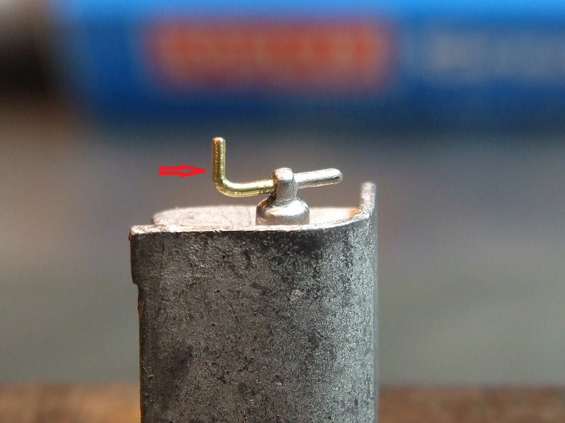

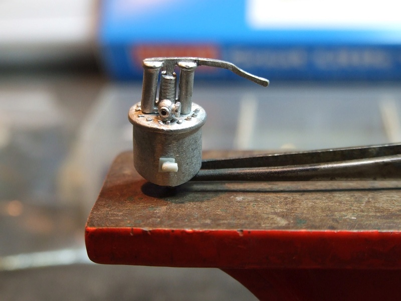

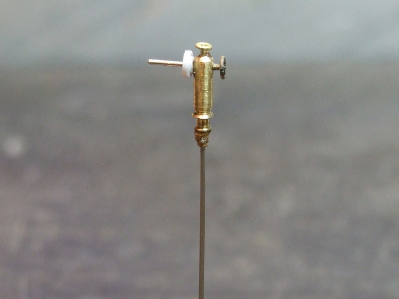

J'en ai profité aussi pendant que j'étais entrain de faire des pièces, j'ai reproduit ce graisseur qui se trouve à la base de la cheminée de la troisième Beyer la "Glyn".
Pour réaliser cette pièce, j'ai employé un gicleur de remplissage en gaz de briquet non jetable. J'ai supprimé aux endroits des flèches.
A suivre la photo de la pièce terminée.

Messagepar KOBDEN CHARLEY » 07 03 2020 à 20:38
Quelques volants du commerce sont venus terminer ce graisseur, que j'ai placé dans un sachet en plastique dans le kit de la troisième Beyer pour ne pas le perdre.
Les deux premières ne possèdent pas ce type de graisseur d'après les photos des vrais machines que j'ai vu sur les photos d'archives.

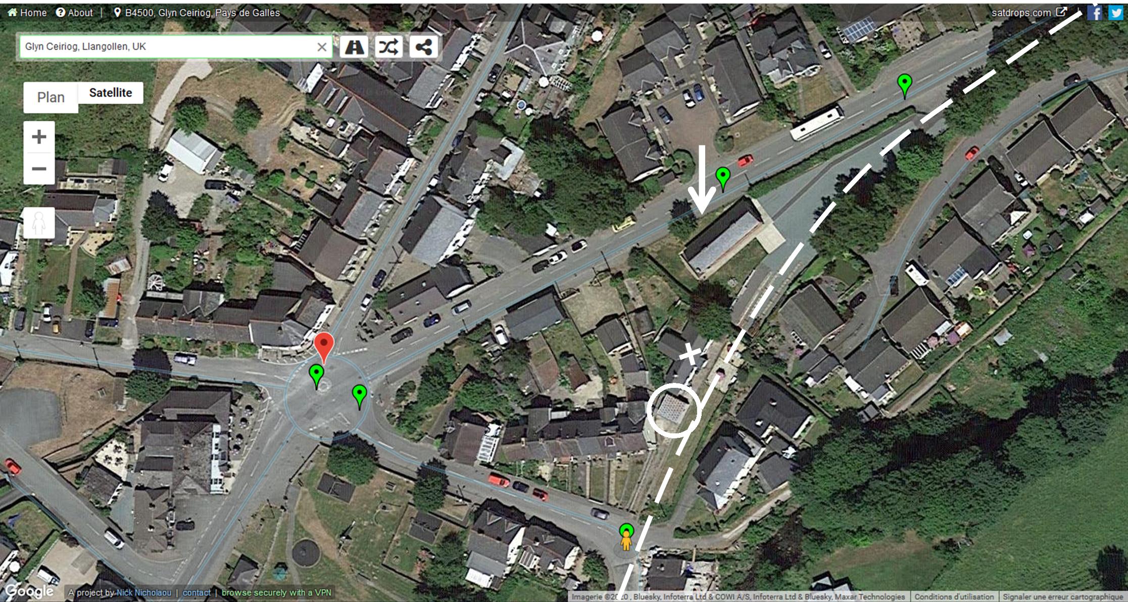

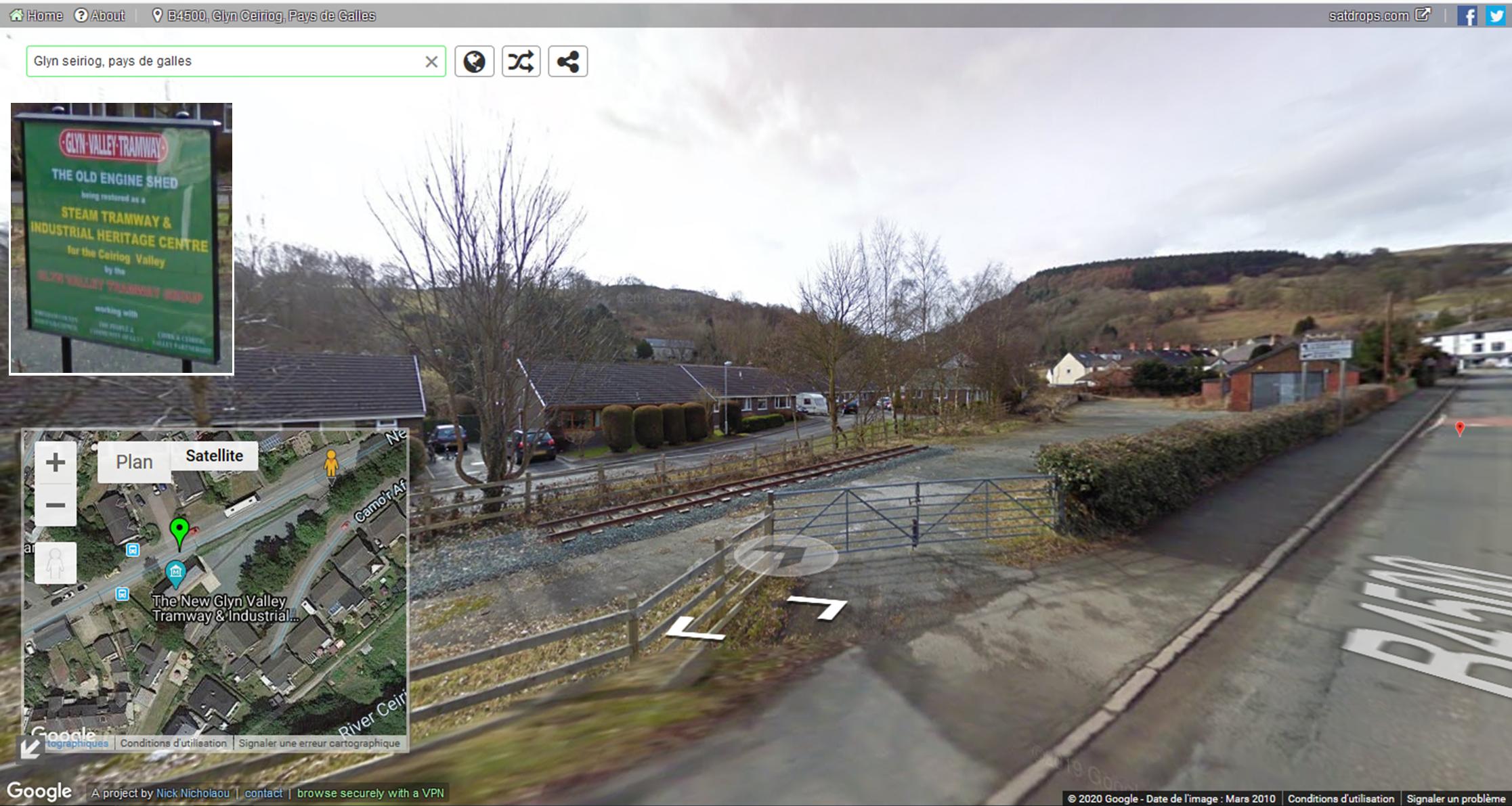

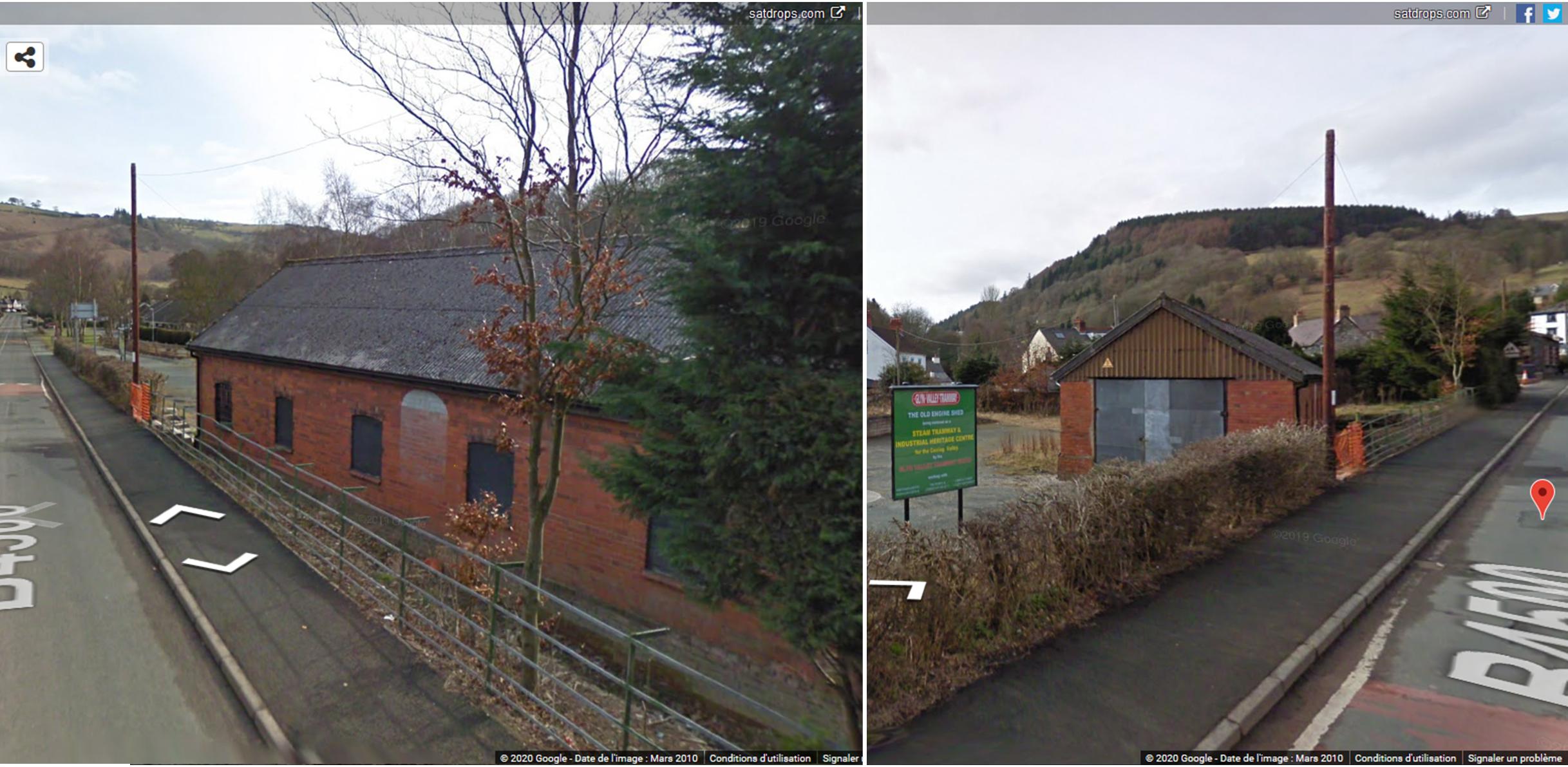

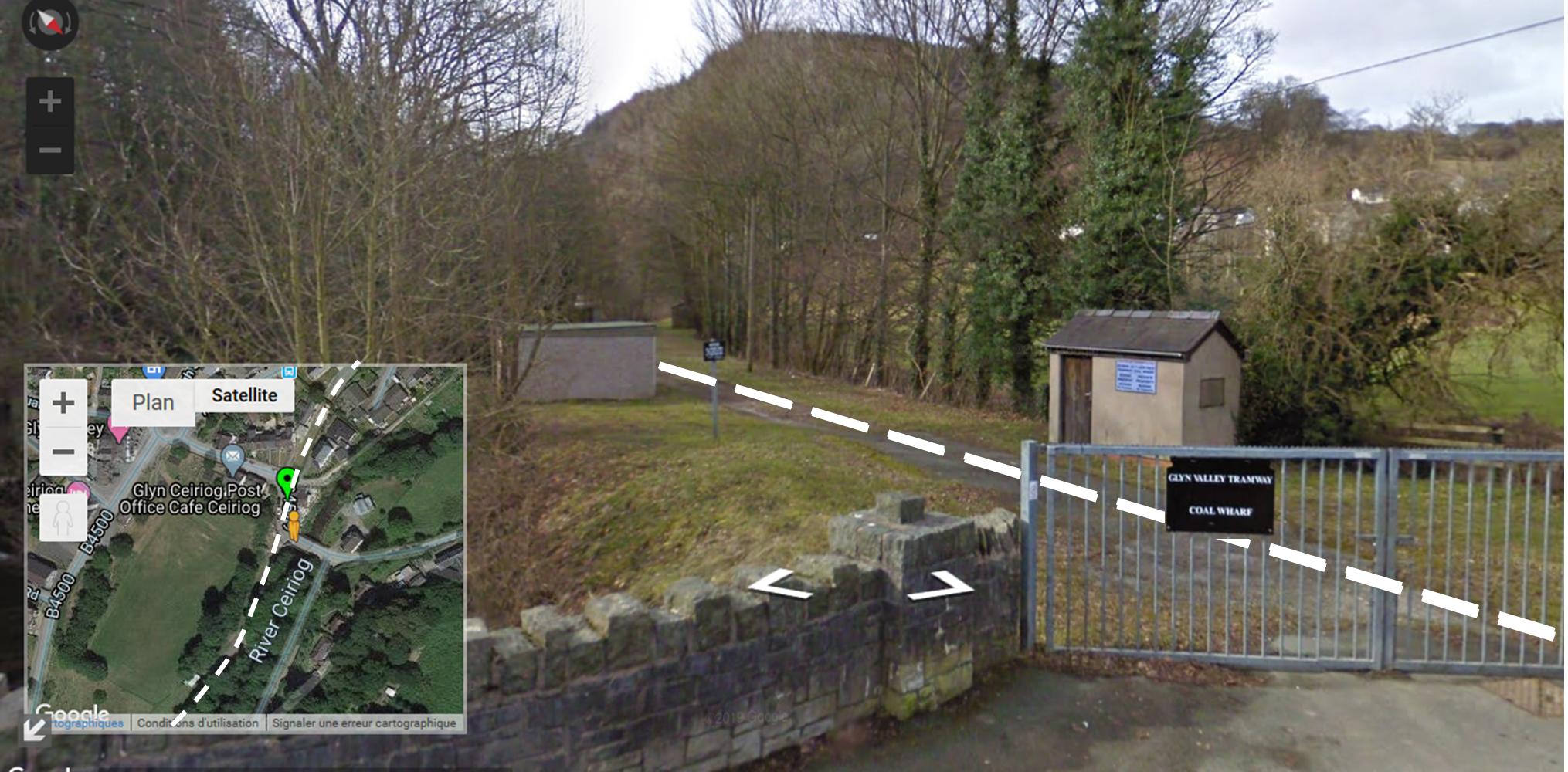

Maintenant que je connais l'orthographe exacte de Glyn Ceiriog, je suis allé faire une balade digestive après le repas de ce soir.
Bon, ça ne va pas tellement faire avancer les choses, mais voilà à quoi ça ressemble :
Sous la flèche, le dépôt devenu musée.
Sous la croix, je crois que c'est un hôtel restaurant, qui a pris la place de la gare.
Et dans le rond, je me demande si, justement, ça n'est pas le socle du château d'eau :F9 ...
Comme je n'ai pas trouvé comment prendre des mesures et que je n'avais pas emporté mon décamètre #B2 , impossible de connaître les dimensions.
Mais on peut les obtenir par règle de trois... à condition de connaître celles du dépôt.
Quelques vues, qui correspondent aux flèches vertes du plan.
Malheureusement, il y a toujours quelque chose pour masquer ce qu'on voudrait voir :

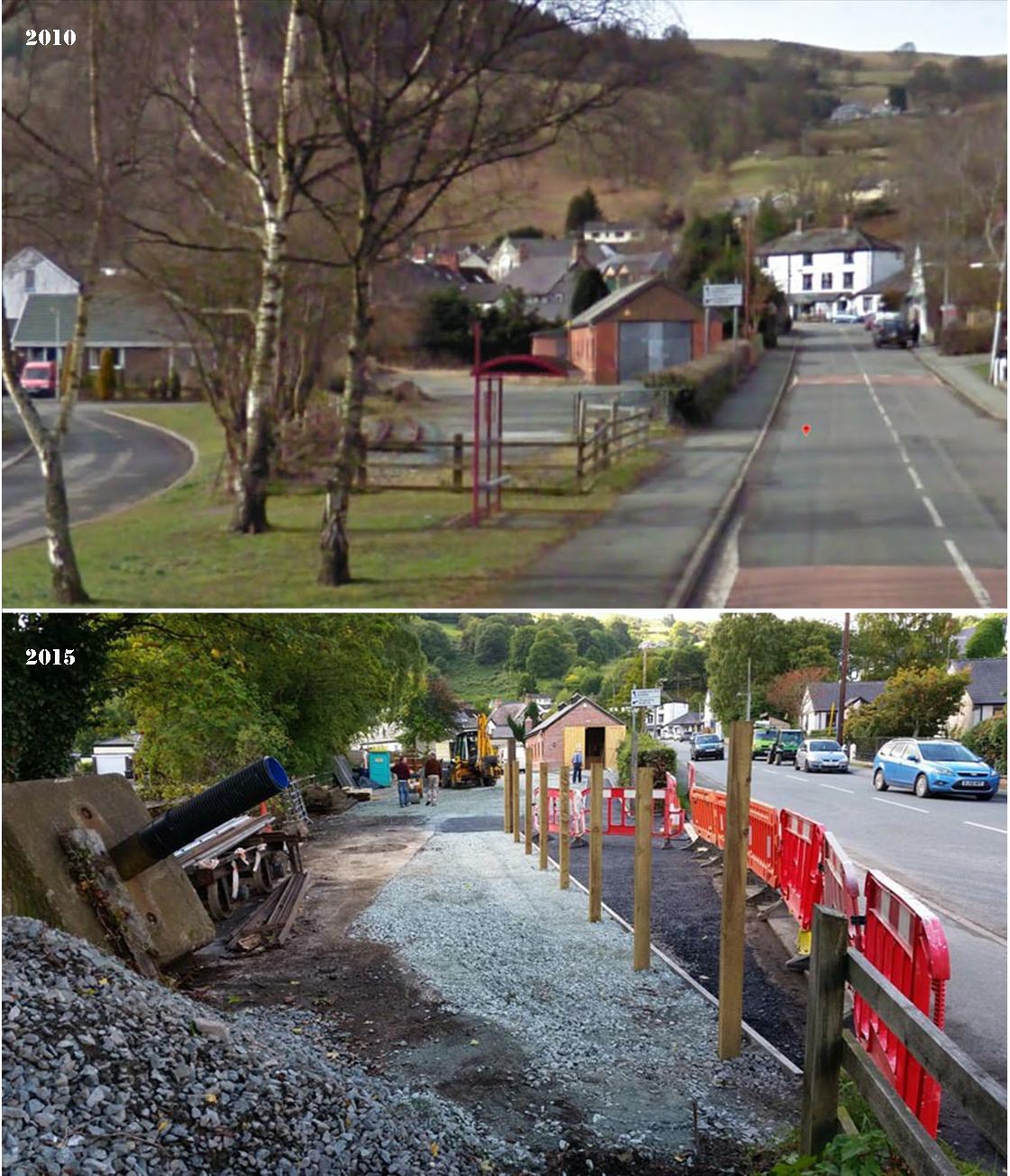

Comme les photos de StritViou datent de mars 2010, voilà l'état en 2015 :
Même le site www du musée n'est pas riche en clichés extérieurs actuels.
Mais depuis, c'est fini :ipb-251 !
À noter que, de l'autre côté de la route passant sur le pont, se situe l’emplacement repéré du parc à charbon :
Donc pas à côté du dépôt :F9 .

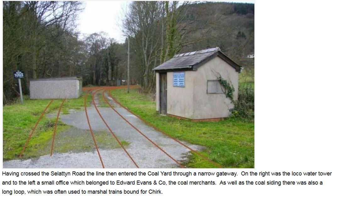

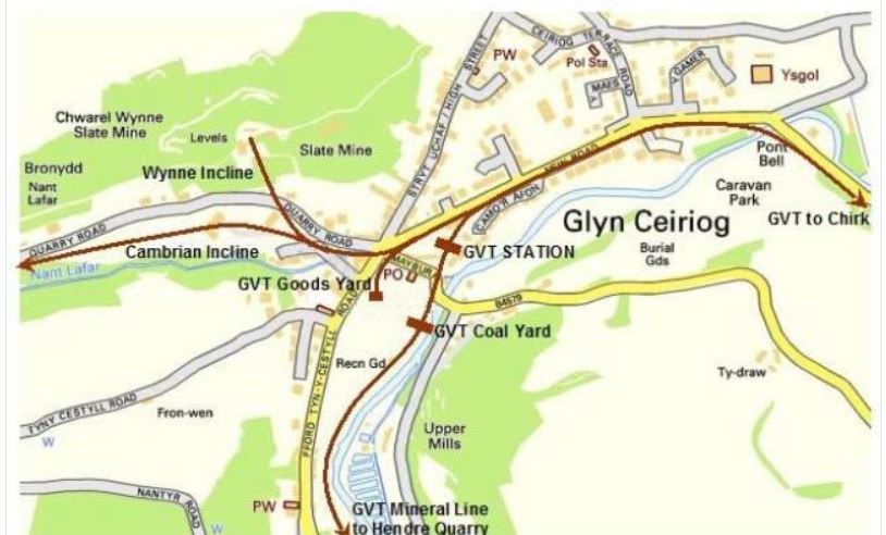

Messagepar Patrice Roussiale » 08 03 2020 à 10:06
Bien vu le Lapin ! #B6
Le parc à charbon et le château d'eau se trouvaient de l'autre côté du PN !
Donc, selon la logique britannique C7 , pas à côté de la remise/dépôt, ni près des quais :rod_siflet
En résumé, documents tirés de ce site :
https://www.rmweb.co.uk/community/index ... structure/
Flèche rouge : château d'eau
A côté de la flèche, c'est peut-être la halle à marchandise (Goods Yard) :D3
Flèche bleue : BV
Flèche verte : remise
Et quelques vues d'époque
Bonne continuation pour ce projet qui semble bien parti ! E2
Cordialement.

Messagepar Patrick ze rabbit Deludin » 08 03 2020 à 13:04
Ben voilà des éléments intéressants E2 .
Et donc ce n'est pas la base du château d'eau que j'ai repérée sur la vue aérienne #B8 : apparemment, il se trouvait effectivement près du parc à charbons.
D'ailleurs elle me paraissait "un peu" grande.
'Faut que je re-visionne les vidéos du réseau en OOe, car je pense que les concepteurs ont respecté les implantations en compressant les distances.
J'aime bien ce type d'archéologie au logis #B2 .
