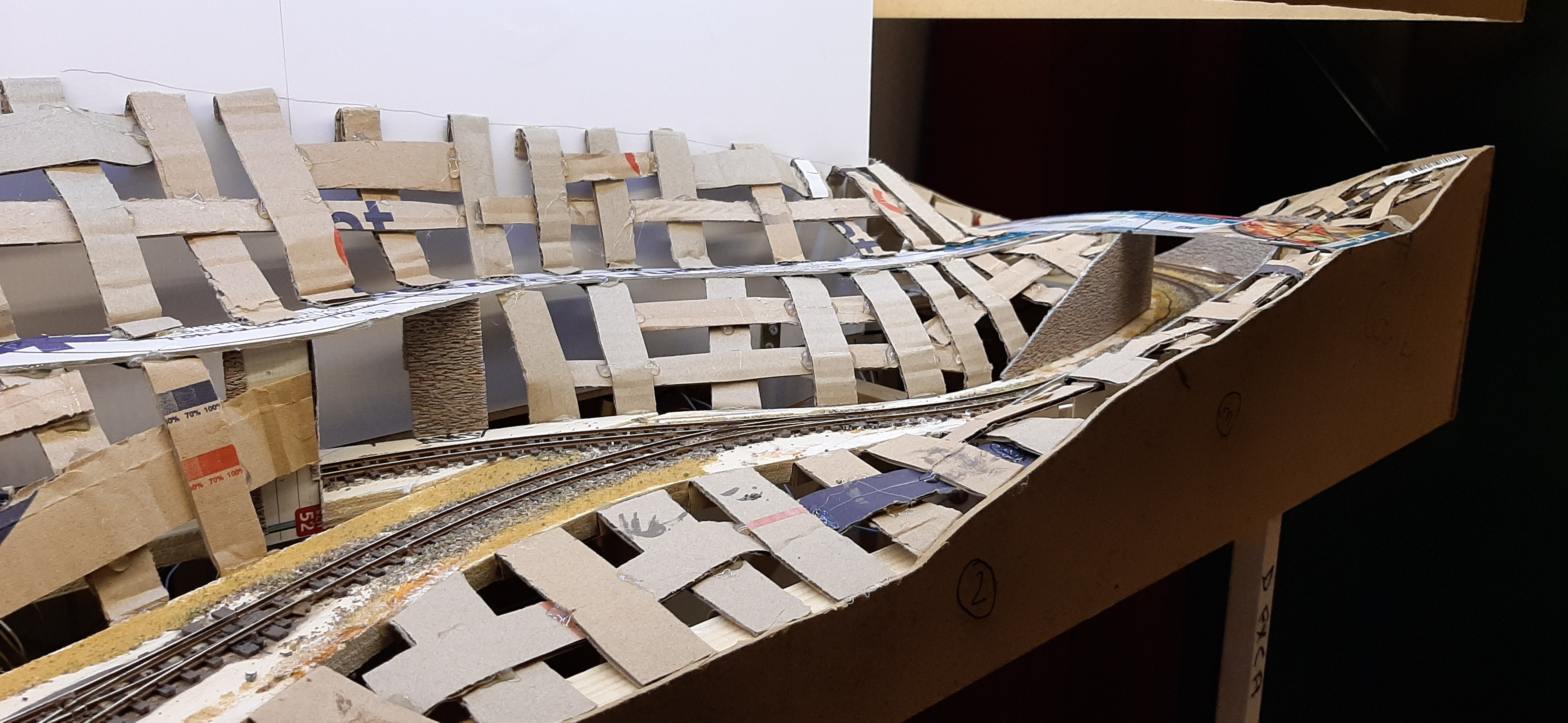

Dans plusieurs videos de Noch, on voit que la structure du décor est préparée avec des bâtonnets retenus entre eux par des entretoises. Puis un voile en papier est appliqué par dessus.

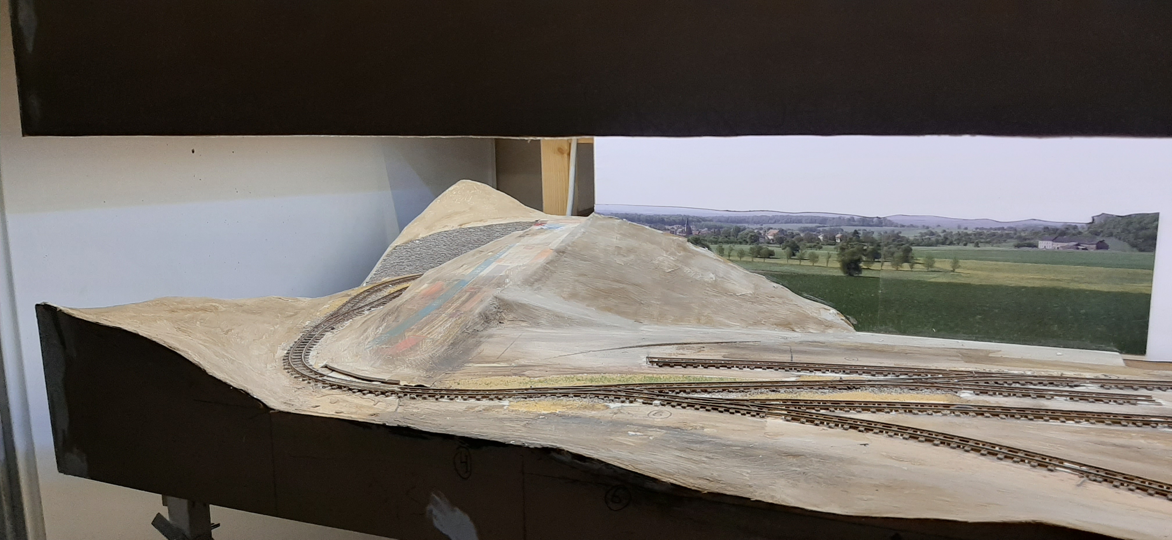

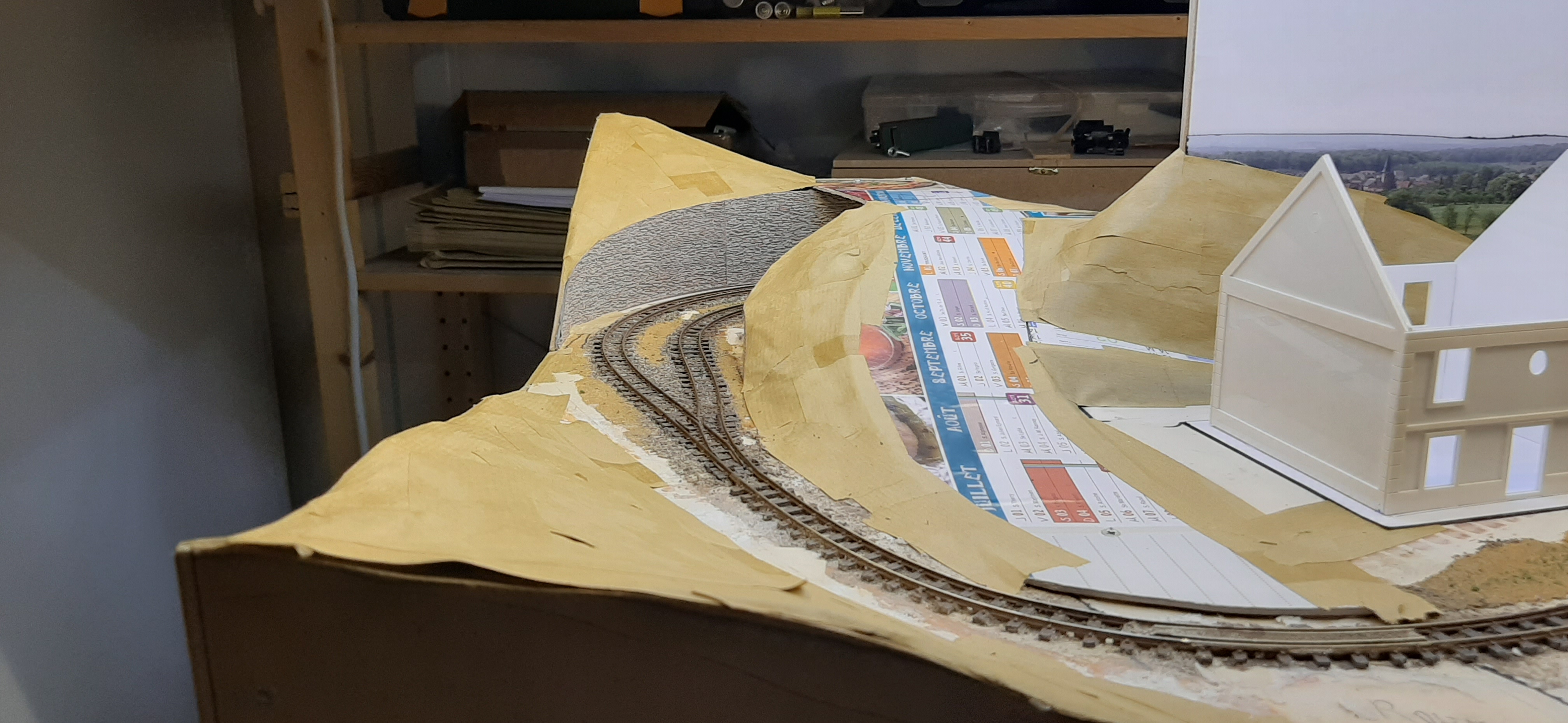

Sinon, bandes de carton collées au pistolet à colle, recouvertes de papier kraft (enveloppes marron par exemple) collés à la colle à papier peint, on recouvre ensuite d'enduit ou de platre et c'est solide comme un roc !
