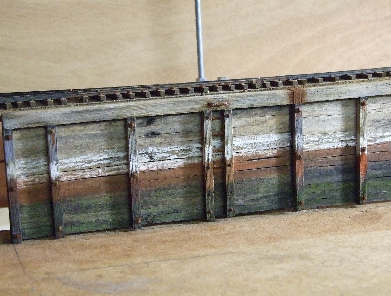

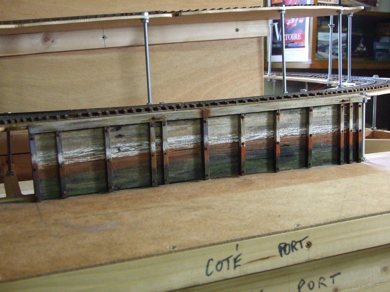

J'ai construit cette bordure de quai en bois de récupération que j'avais laissé vieillir dehors aux intempéries pendant plusieurs années, le temps & les éléments ont fait le reste.
Un gros plan permet de voir les échelons que j'ai récupéré sur un vieux grillage de mon jardin complétement rouillé. Pour ce quai j'ai fait une légère patine
pour représenter les diverses lignes de flottaison.

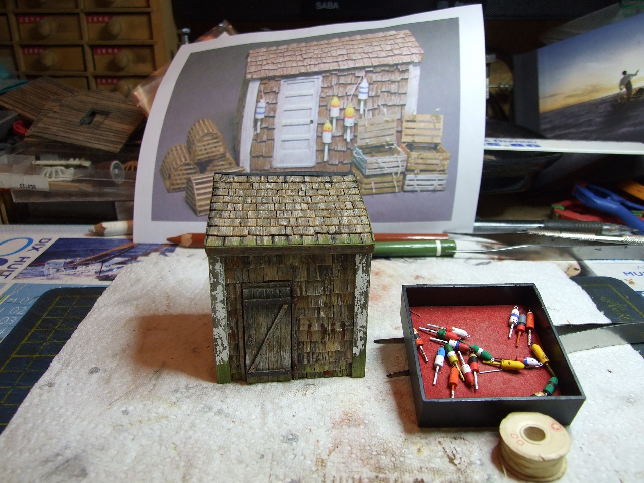

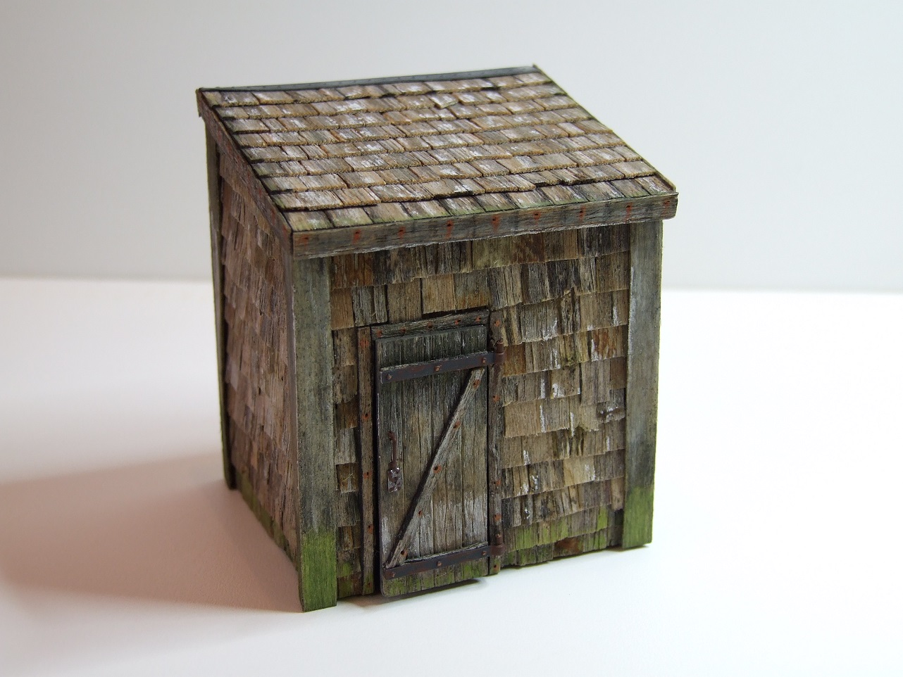

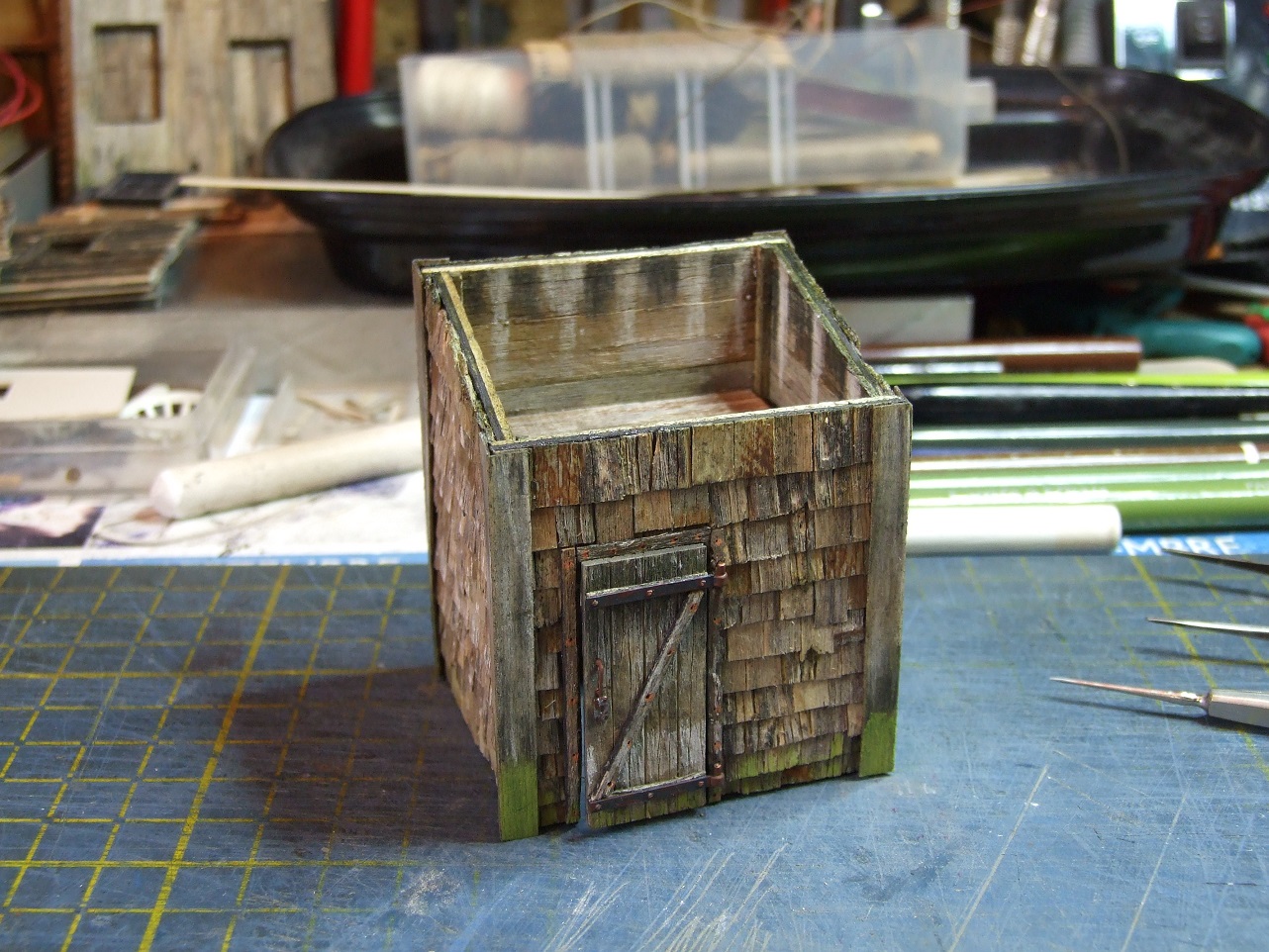

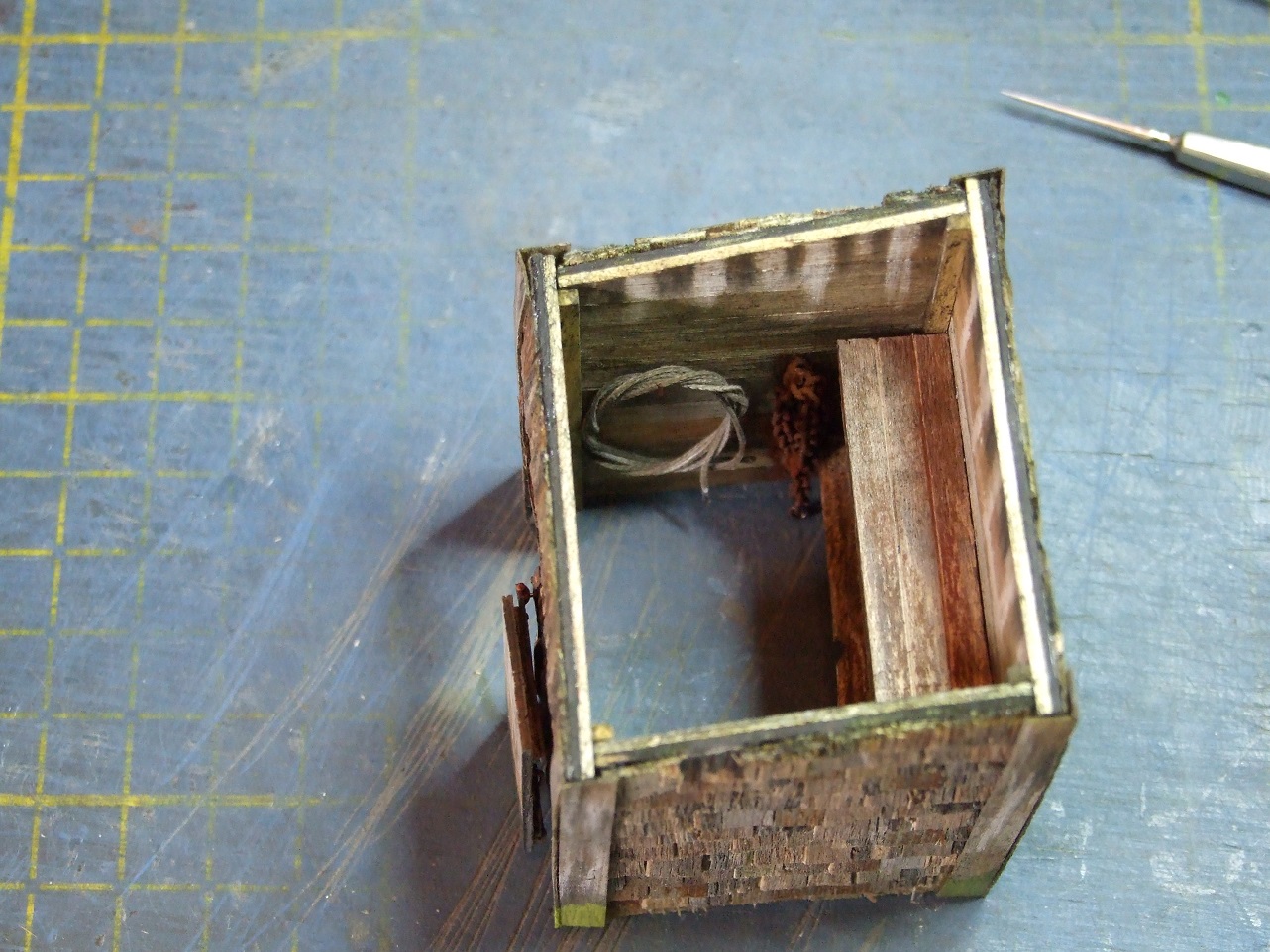

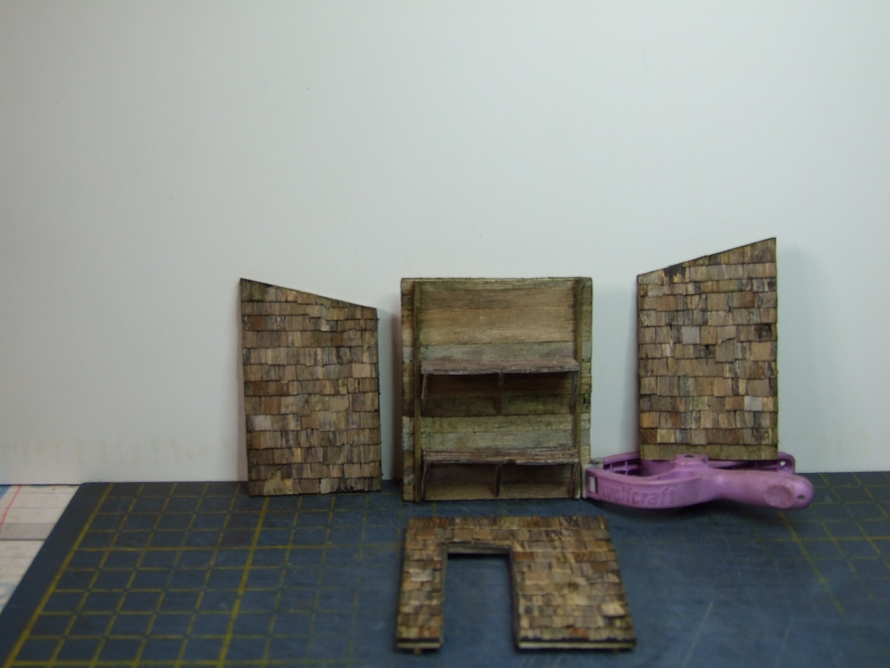

J'ai réalisé cette petite cabane de pêcheurs ou ceux-ci stockaient leurs matériels de pêche: cordages, pièges à homards, bouées, chaînes, etc..
Cette bâtisse a été aussi construite avec du bois laissé vieilli aux intempéries, d'où sa couleur naturelle.
Sa porte a été laissée fonctionnelle, permettent de voir l'aménagement intérieur avec les divers accessoires.
J'ai commencé à aménager celle-ci, il y aura encore d'autres choses à venir.
Petite précision au passage, le toit est amovible, il est maintenu par quatre petits aimants en néodyme.

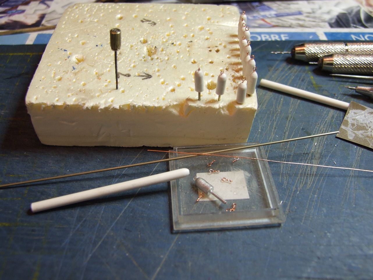

Construction de Lobster buoys, j'en ai acheté un sachet de 5 pièces chez Frenchman River au prix de plus 6,00$. Je me suis dit mon petit Charley à ce prix là
comme il va t'en falloir pas mal, et bien tu vas les faire. Pour cela j'ai utilisé du rond de plastique plein Evergreen de 3mm, du fil très fin de cuivre pour représenter
les anneaux, & du fil de maillechort pour les queues, voilà rien de bien compliqué.
Le plus long du travail c'est pas de les faire, mais de les peindre; je m'en suis construit une bonne vingtaine pour en avoir pas mal sous le coude.

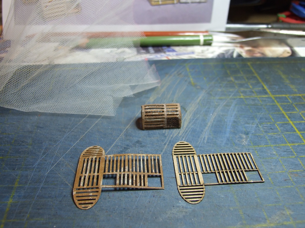

Je me suis lancé aussi à faire des Lobster traps ou pièges à homards. Là c'est pareil, après en avoir acheté un sachet chez le même artisan US, je me les suis fabriqué moi-même.
Pour cela j'ai utilisé du Canson de couleur gris clair chiné, le plus long du travail c'est pas la découpe au cutter, mais son traçage avec le maitre étalon du fabriquant.
Pour représenter le grillage intérieur comme d'hab, j'ai employé du tulle à mailles moyennes. Mais bon je ne suis pas très satisfait de cette technique, j'en ai trouvé une autre
bien plus réaliste. Nous aurons l'occasion de voir cela plus loin.

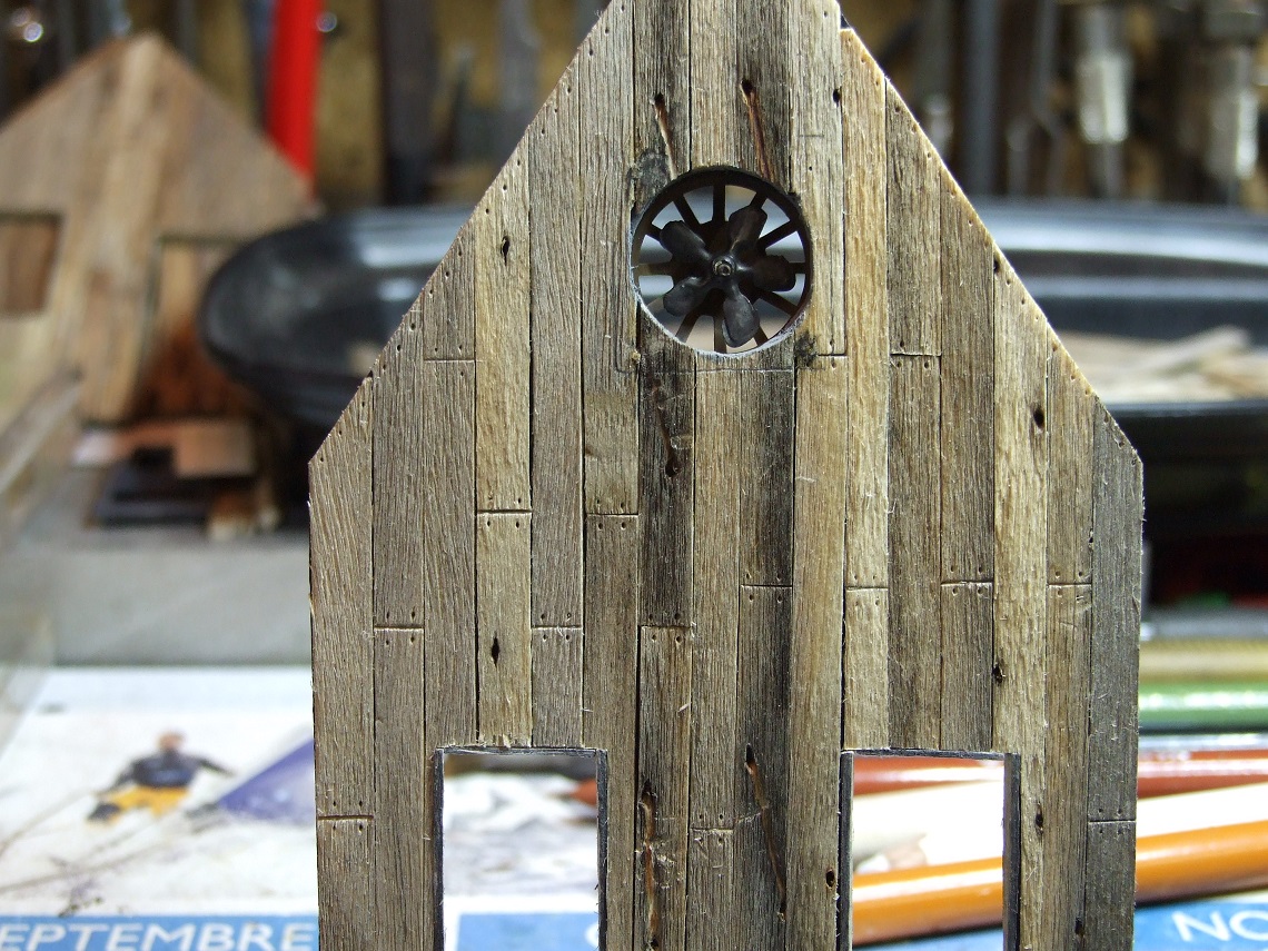

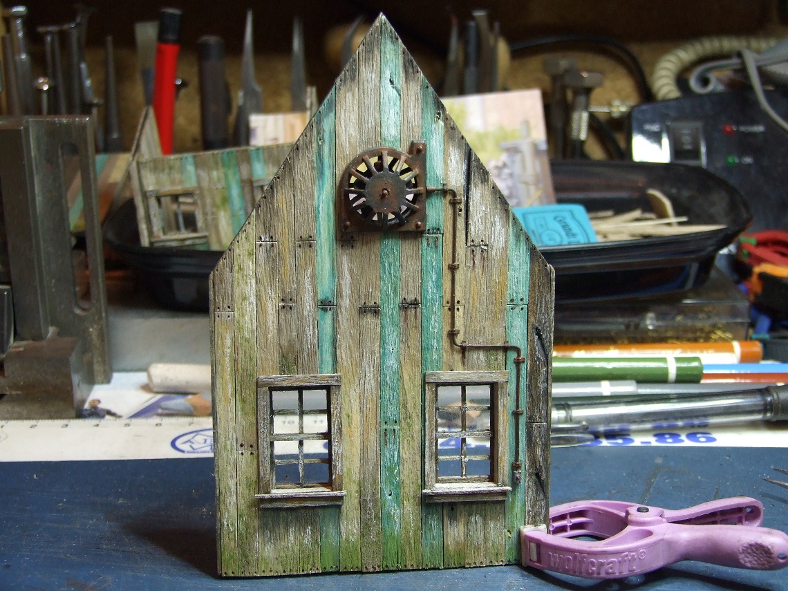

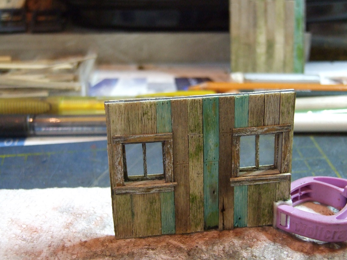

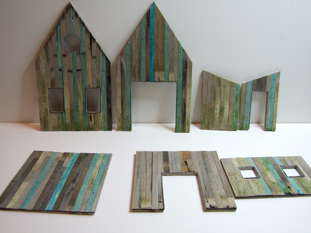

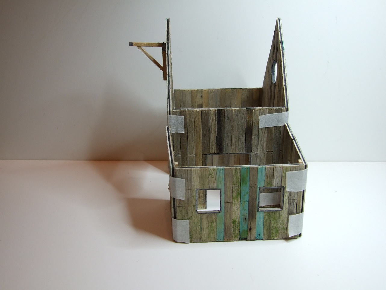

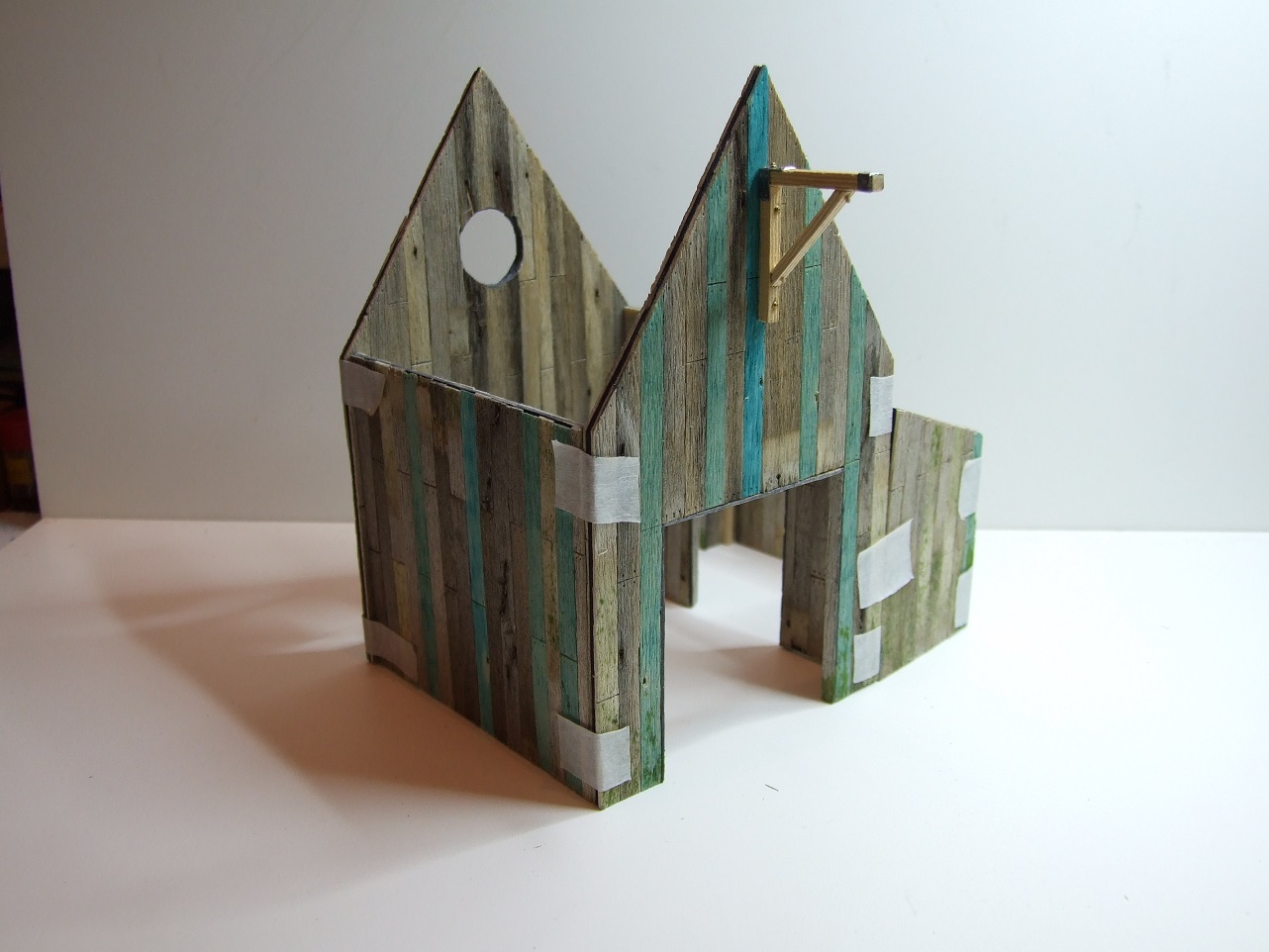

Les divers éléments des façades de cet entrepôt à poissons. Celui-ci a été construit avec diverses essences de bois vieillies aux intempéries pendant plusieurs années.
Montage à blanc de celui-ci pour juger de son encombrement sur le wharf, & modification en longueur ou largeur si nécessaire.

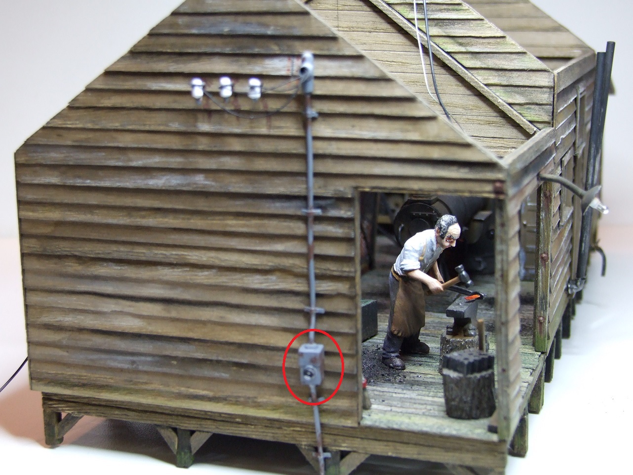

Un petit atelier de maintenance est attenant à l'entrepôt. La construction est comme d'habitude, carton de 0,8mm de récup habillé recto-verso avec des planches.

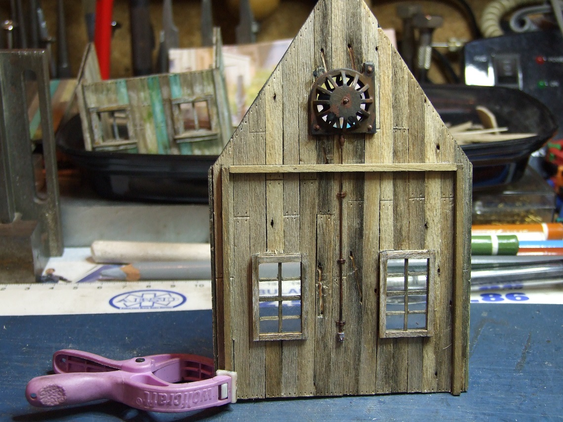

Installation sur le pignon arrière d'un extracteur pièce de récupération dans mes boites à brols. Cette pièce en plastique se trouve être en deux partie, une chance. :ipb-251
Je crois qu'elle provenait d'un char au 1/35 ou 48 ?
La deuxième partie est pas encore installée, seul l'hélice est en place. Là encore, cette pièce provient de mes boites à brols.
Installation d'un conduit électrique & son interrupteur pour cet extracteur. Pour ce bâtiment, j'ai pas employé les fenêtres & portes Grandt-Line, celles-ci ont été
fabriquées entièrement en bois. Je trouve que celui-ci offre plus d'avantage pour sa mise en teinte & sa patine, que le plastoc.
J'en ai profité aussi pour en mettre un autre à l'extérieur, pour meubler ce pignon arrière.

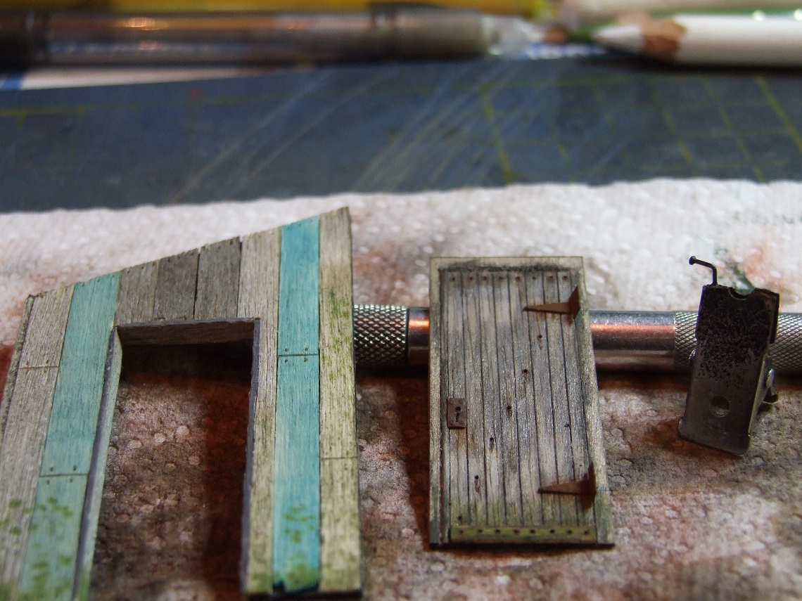

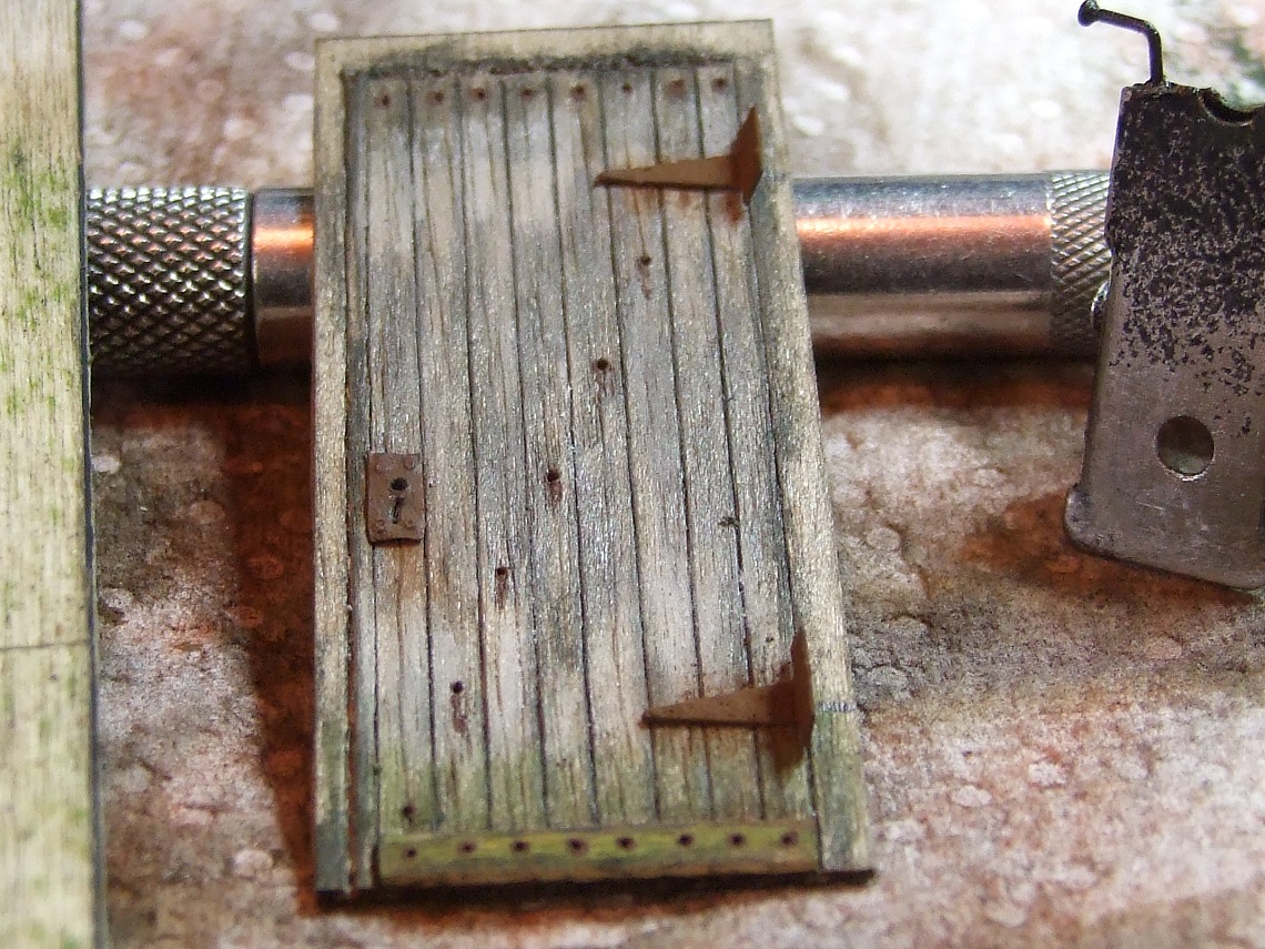

Installation de la porte sur le petit atelier de maintenance, les ferrures sont taillées dans de la feuille d'étain, ainsi que la serrure.
Un gros plan sur cette porte, sa poignée à pas été encore installée.
Façade avant du petit atelier, ses fenêtres sont terminées.

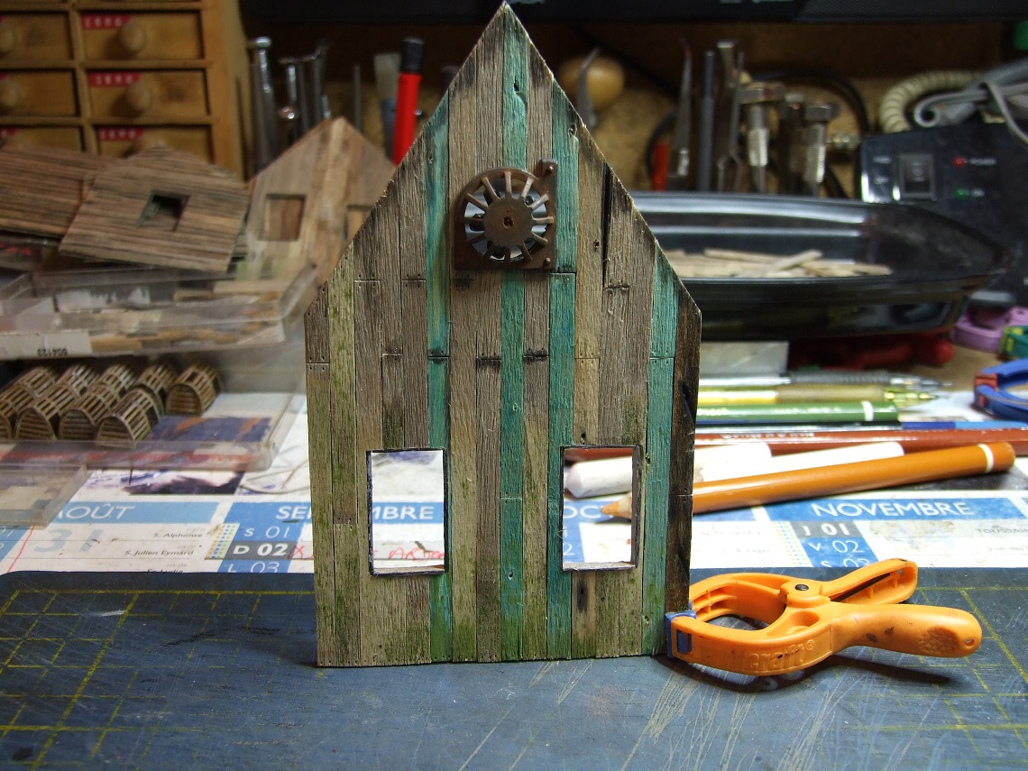

j'aime beaucoup le rendu "vieux bois - vert délavé" de la dernière photo de Charley.Une belle technique, qui mérite une explication.
:maitre: :maitre: :maitre:
Re: Pacific Coast Gypsum Compagny's Micro Layout On30.
Messagepar Lucien » 26 01 2020 à 08:40
Oui, cette porte est fabuleuse ! Mais pas que.......

pour ce bois vert d'origine, c'est du bois des cagettes de fraises, celui-ci a une épaisseur moyenne de 0,7mm. Je l'ai poncé légèrement avec du papier de verre à grain fin
pour en atténuer la couleur; voilà rien de plus simple. Comme je l'ai déjà dit, ces diverses essences de bois, ont vieillies dehors aux intempéries pendant plusieurs années.
Dernièrement, j'en ai mis encore à vieillir dehors, du tilleul, des cageots de fruits, & divers autres bois de récupération.

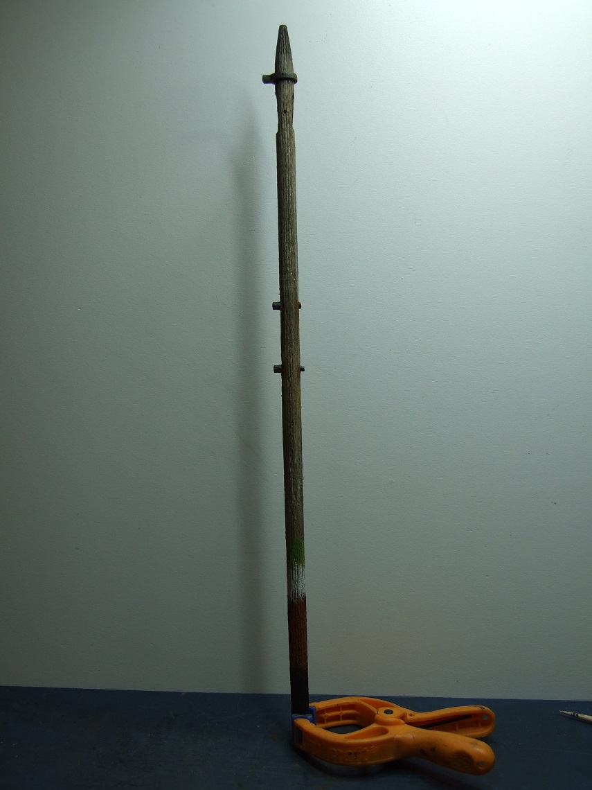

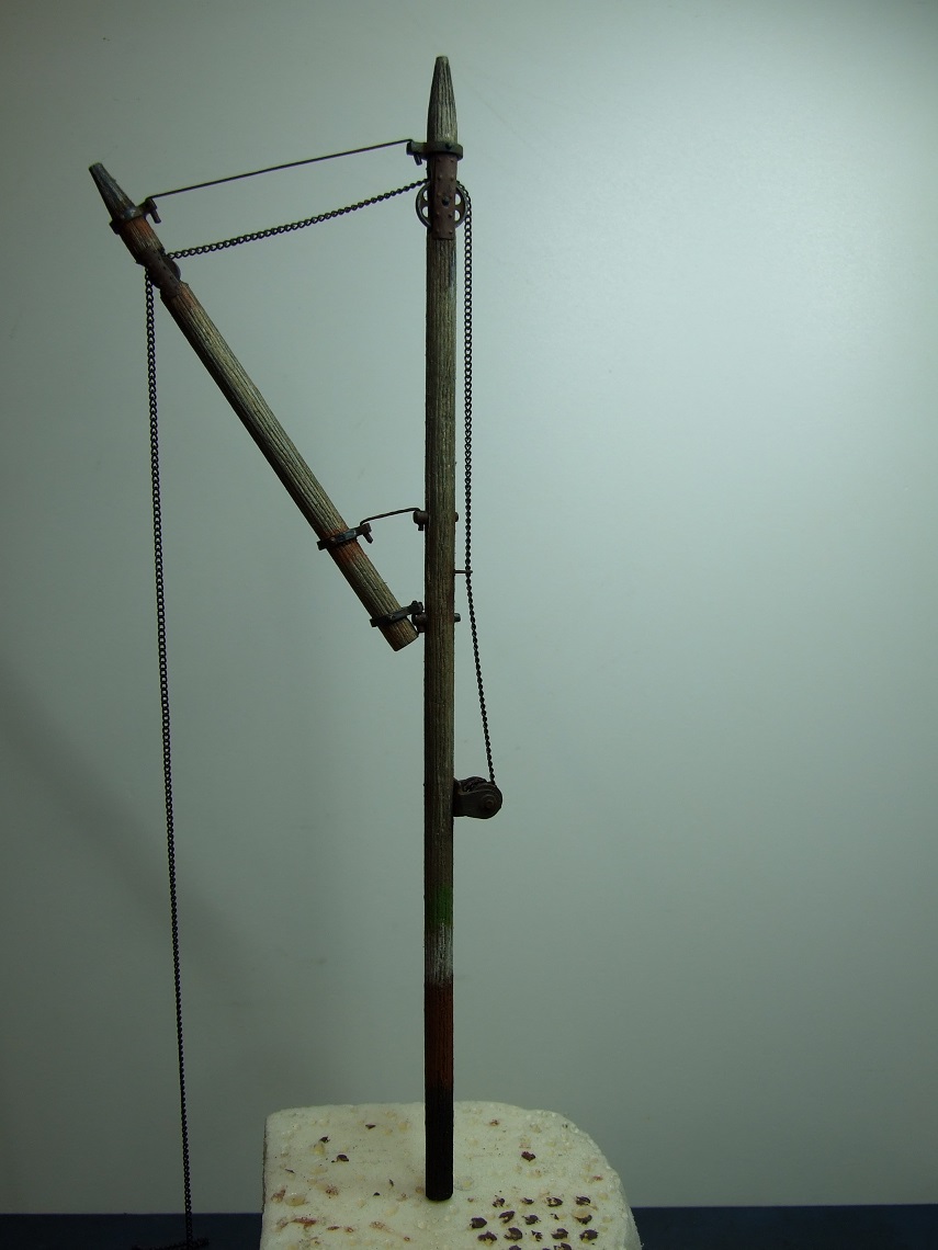

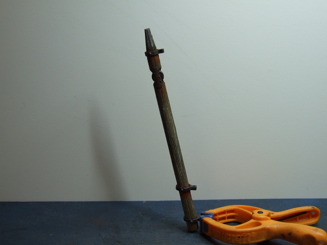

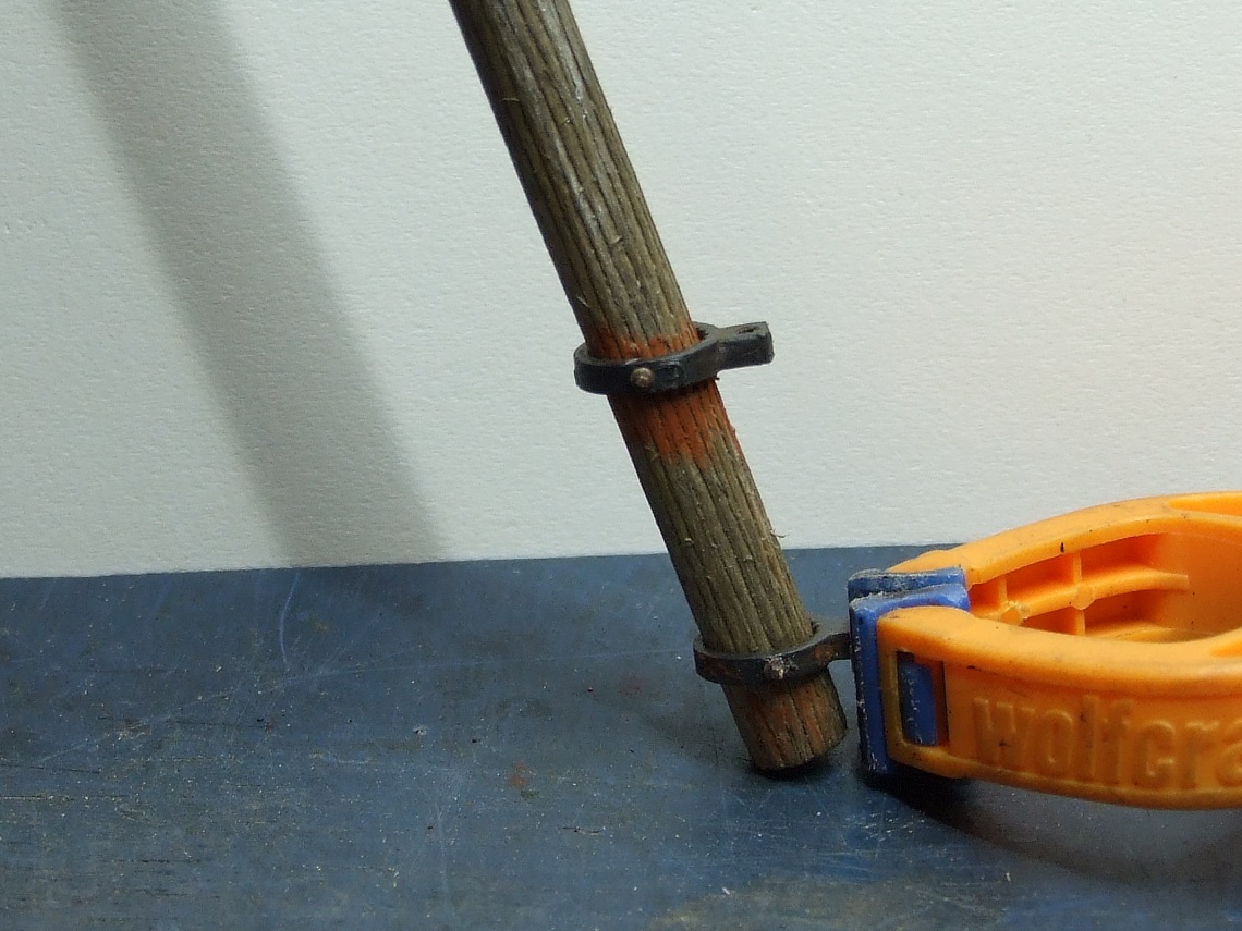

Je voulais construire un wood-Crane (grue en bois) pour installer le long du wharf qui supporte le Warehouse-Fish. Sur internet j'ai pas trouvé grand chose, mis à part ce dessin ou du moins cette peinture
dont je me suis vaguement inspiré pour fabriquer ce wood-crane.

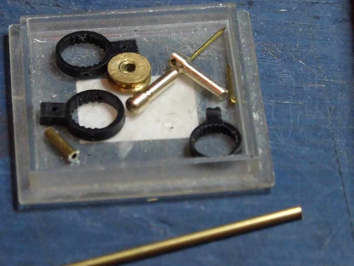

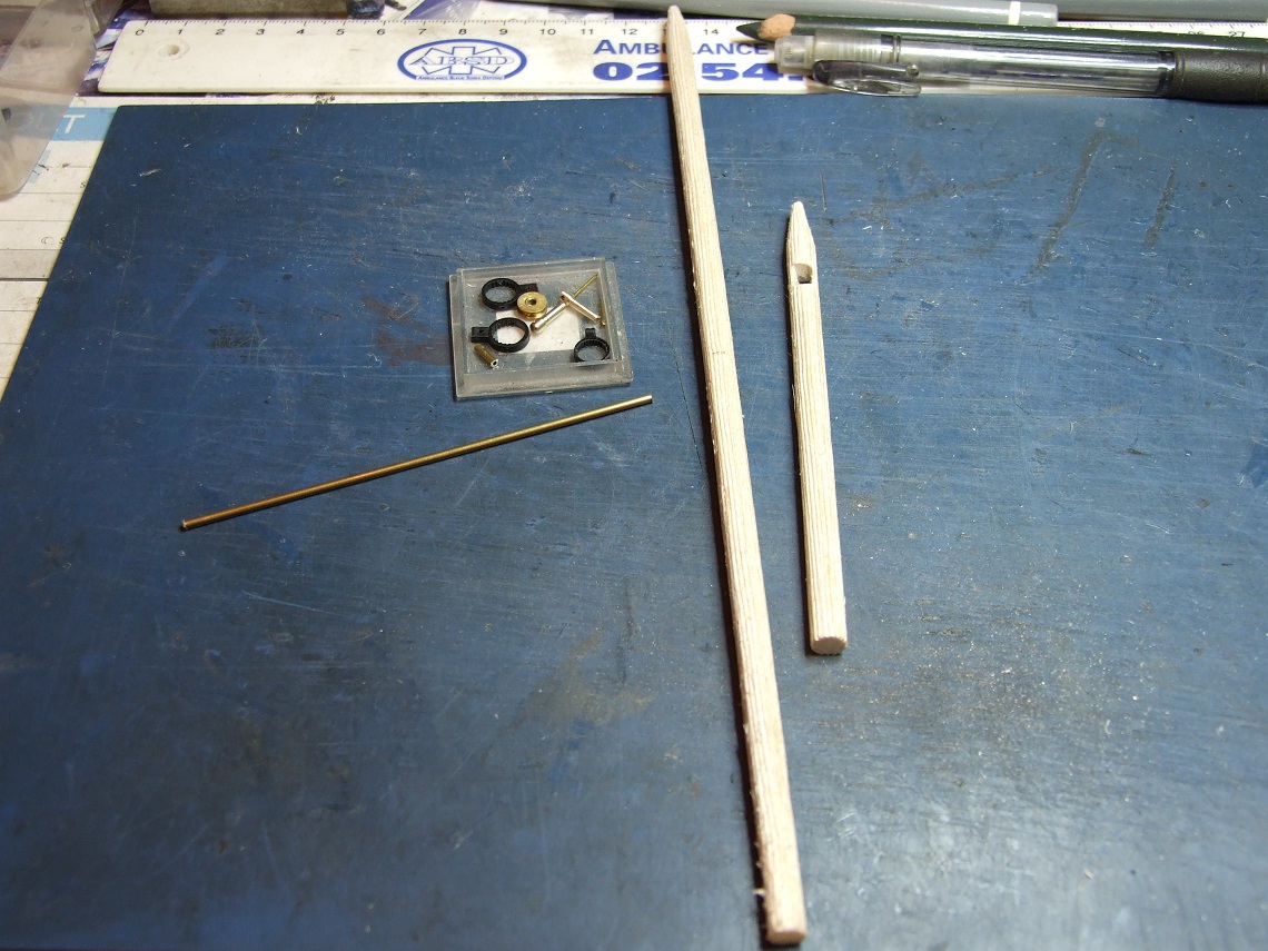

Pour les deux flèches principales, j'ai employé du rond de balsa de 6mm, ainsi que des pièces de récupération.
Voici l'accastillage que j'ai utilisé: une roulette à gorge en laiton, du tube de laiton, des tirefonds de chez l'Octant, des bouts de chandeliers de rambardes de bateaux, des molettes de réglage de flamme
de briquet, etc..
La flèche pivotante.

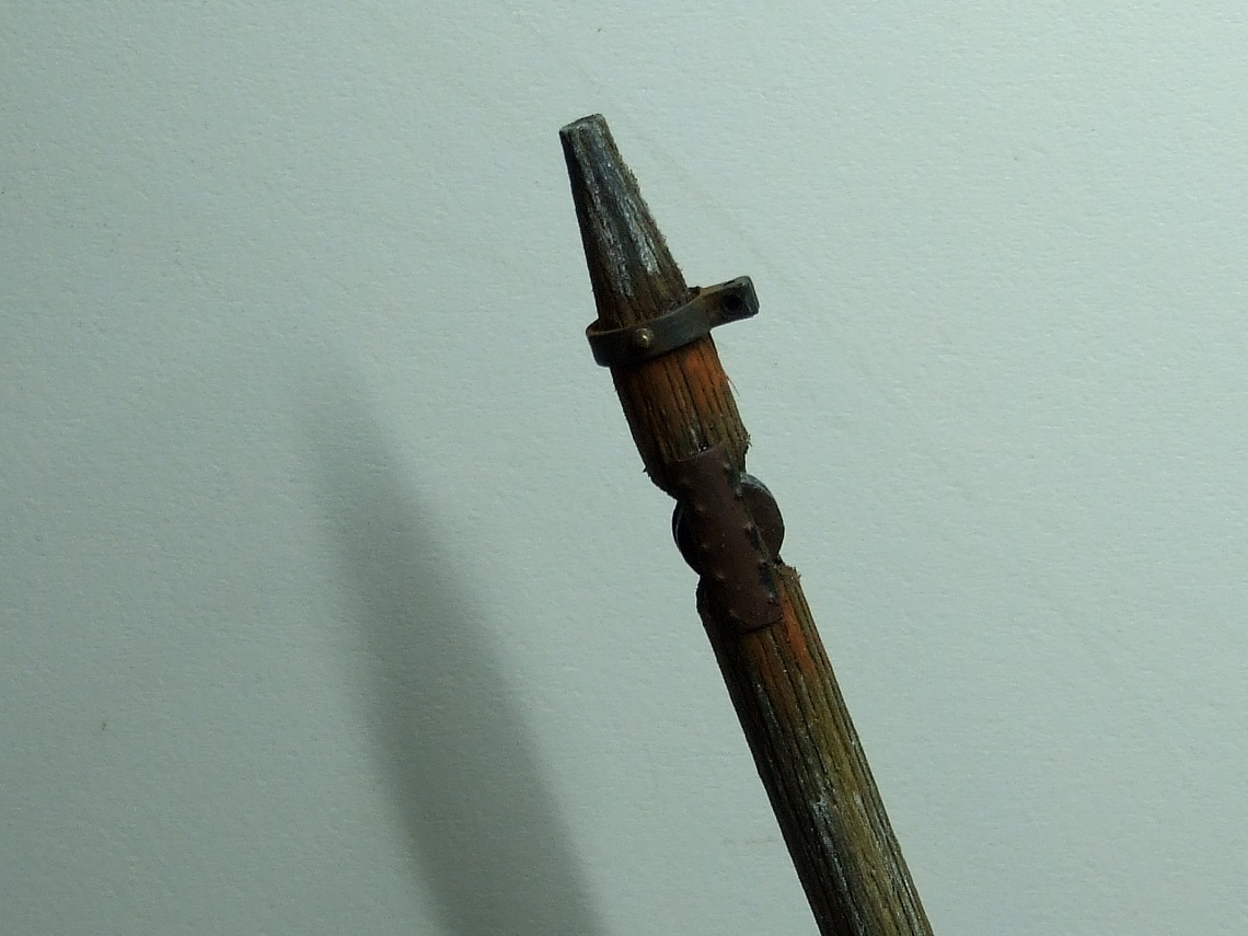

La roulette à gorge a été encastrée dans le mât.
Les fixations de cette flèche à sa base.
Le mât principal à reçu aussi son accastillage.

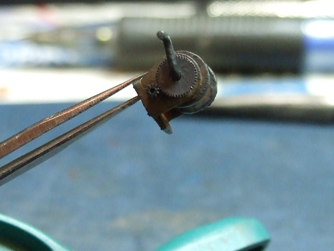

Le treuil de manoeuvre est aussi fabriqué avec des pièces de récup, le berceau est en plastique, son tambour aussi, la manivelle a été formée dans un fil de laiton dont la poignée à été tournée
avant de la mettre en forme. Les engrenages sont des pièces de montres tout simplement.

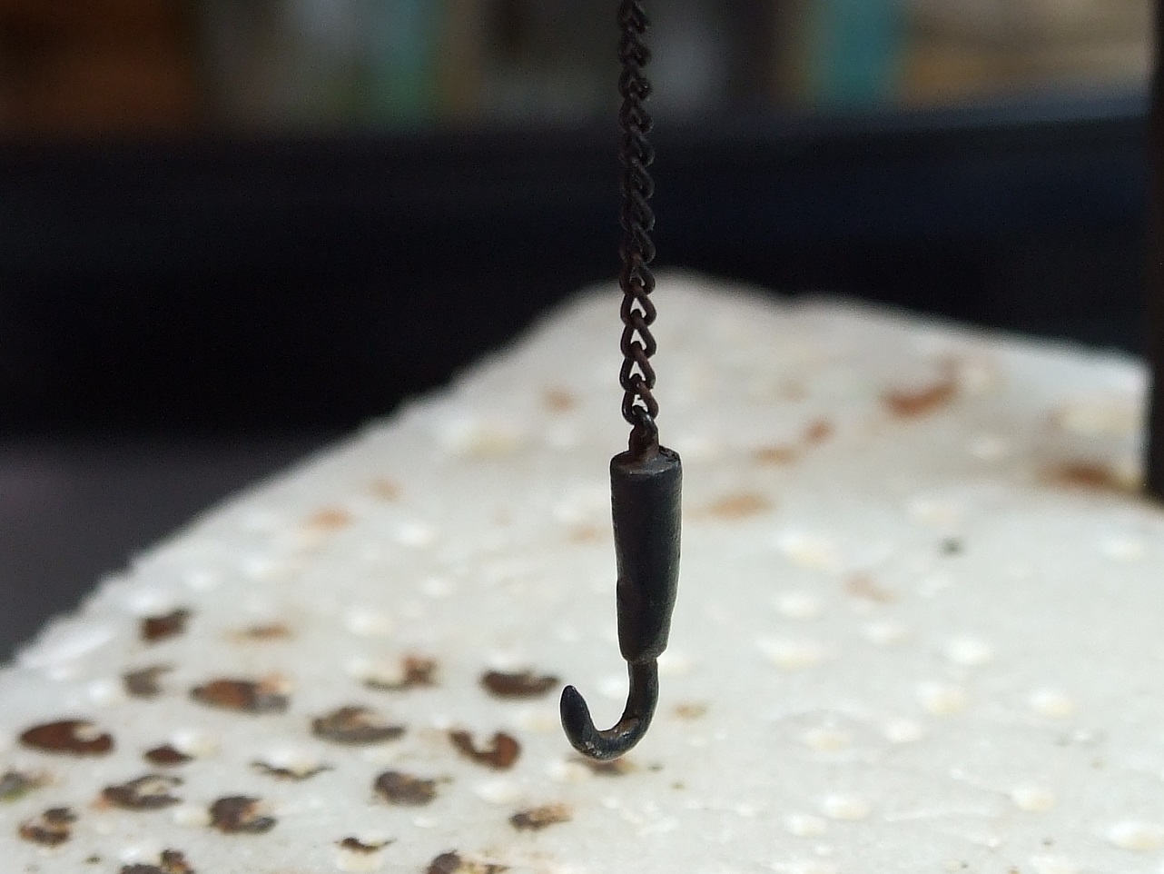

Voilà cette grue est terminée, elle sera installée le long du wharf; il me reste à fabriquer son crochet.
Le crochet a été tourné dans une carotte en métal-blanc.

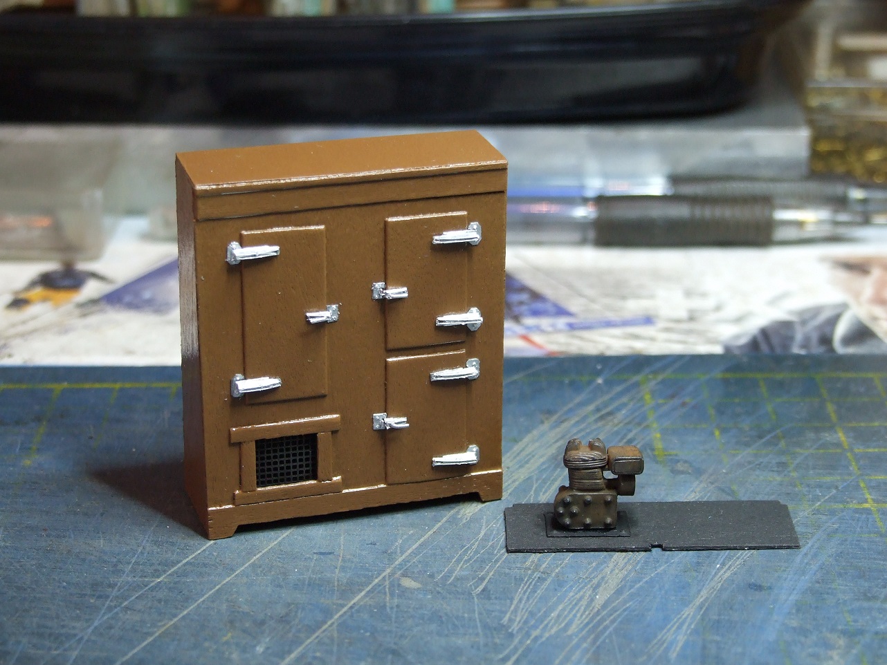

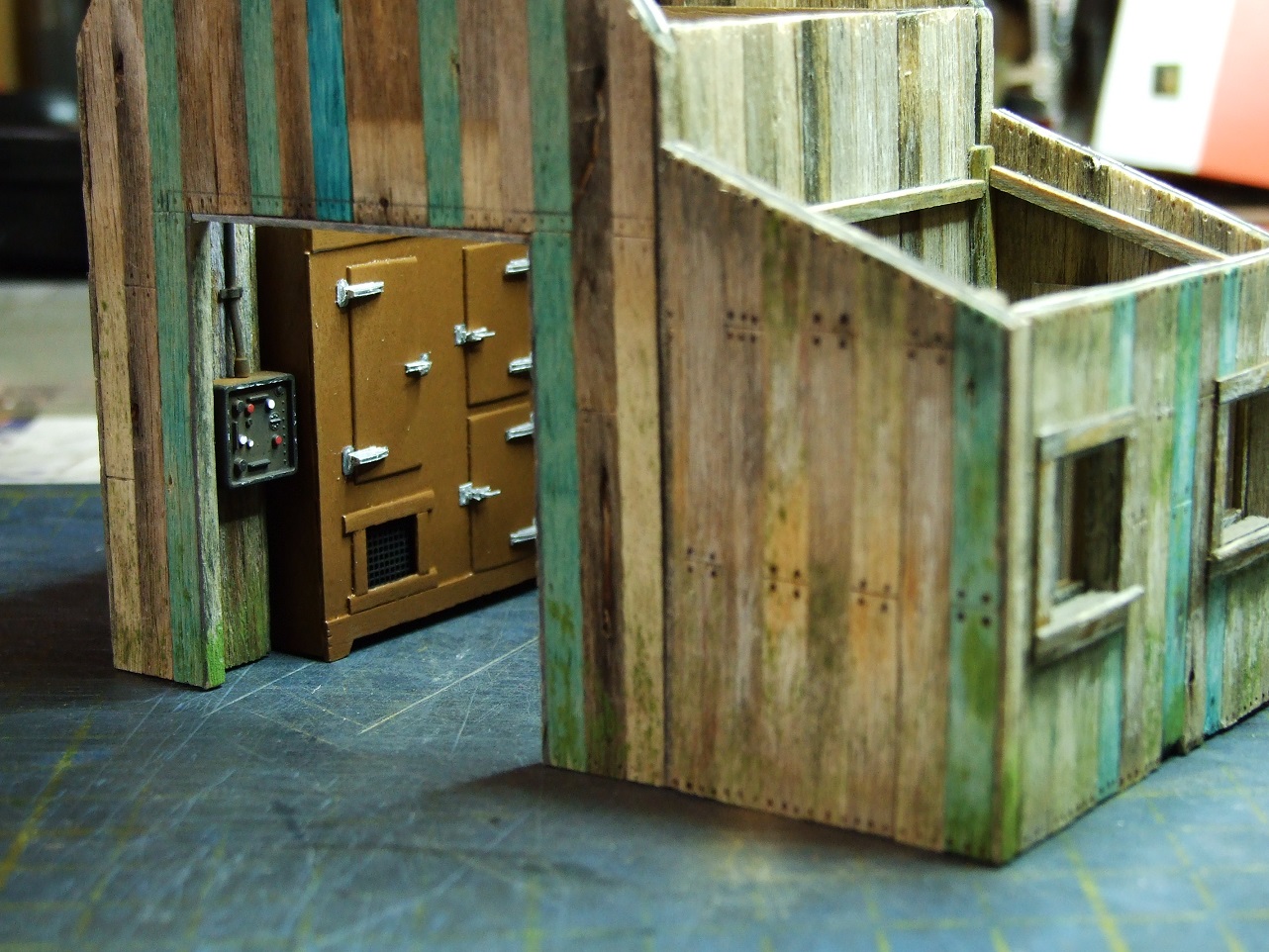

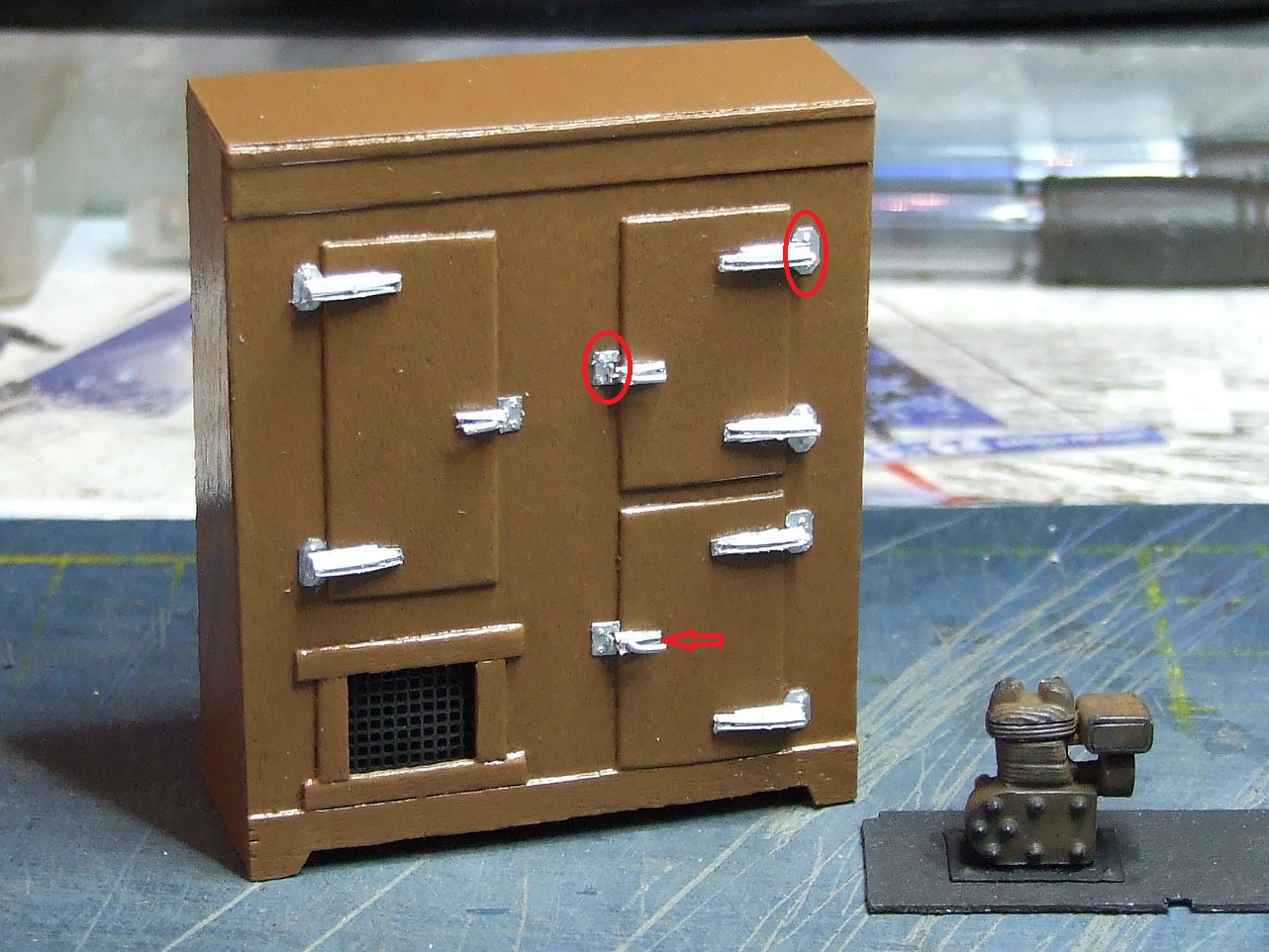

Réalisation d'une armoire frigorifique en placage de tilleul.
Voici un modèle trouvé sur le net qui m'a vaguement inspiré.
Toutes les charnières & ferrures ont été réalisées dans du micro U en plastique, ceux-ci ont été travaillés en longueur & en épaisseur. Pour les poignées j'ai utilisé du fil de maillechort
de 0,5mm & les plaques sous les ferrures & les poignées ont été découpées dans de l'étain. Le bloc du frigo, est confectionné à partir de carte plastique & des pièces de récup, ainsi que
des boulons Grandt-Line. Seule la grille de protection est du commerce; j'aurais pu utiliser du tulle. Là encore une fois, ce bloc du frigo ne se verra pas,mais c'est pas grave, je sais
qu'il est là. :rod_siflet :rod_siflet

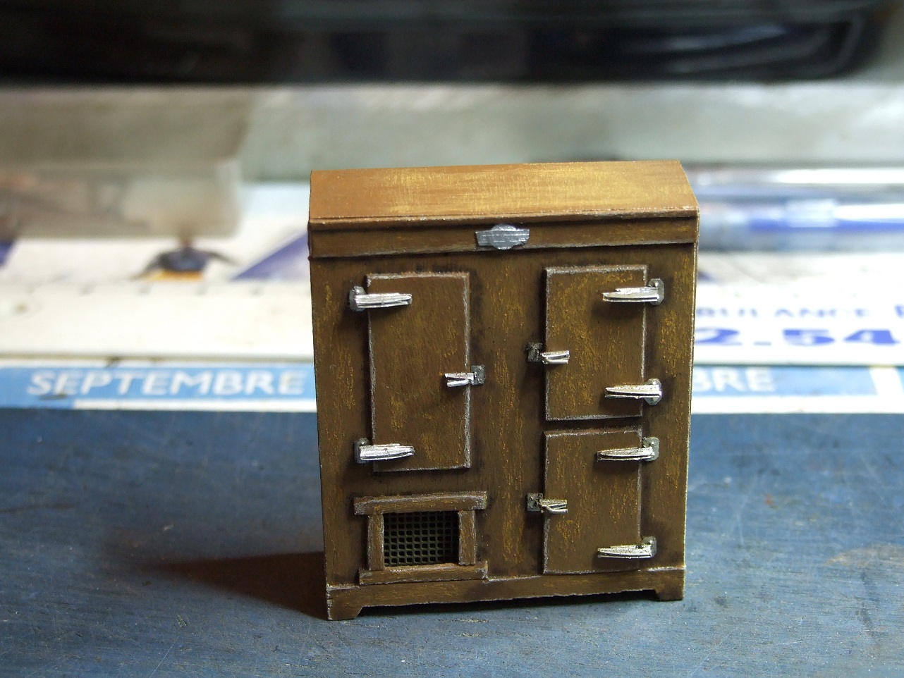

La voilà peinte & patinée avec en plus la plaque du constructeur, réalisée bien entendu avec de l'étain. :ipb-251
La voilà en place dans le Warehouse-Fish, avec l'armoire électrique à coté.
A bientôt pour la suite.
