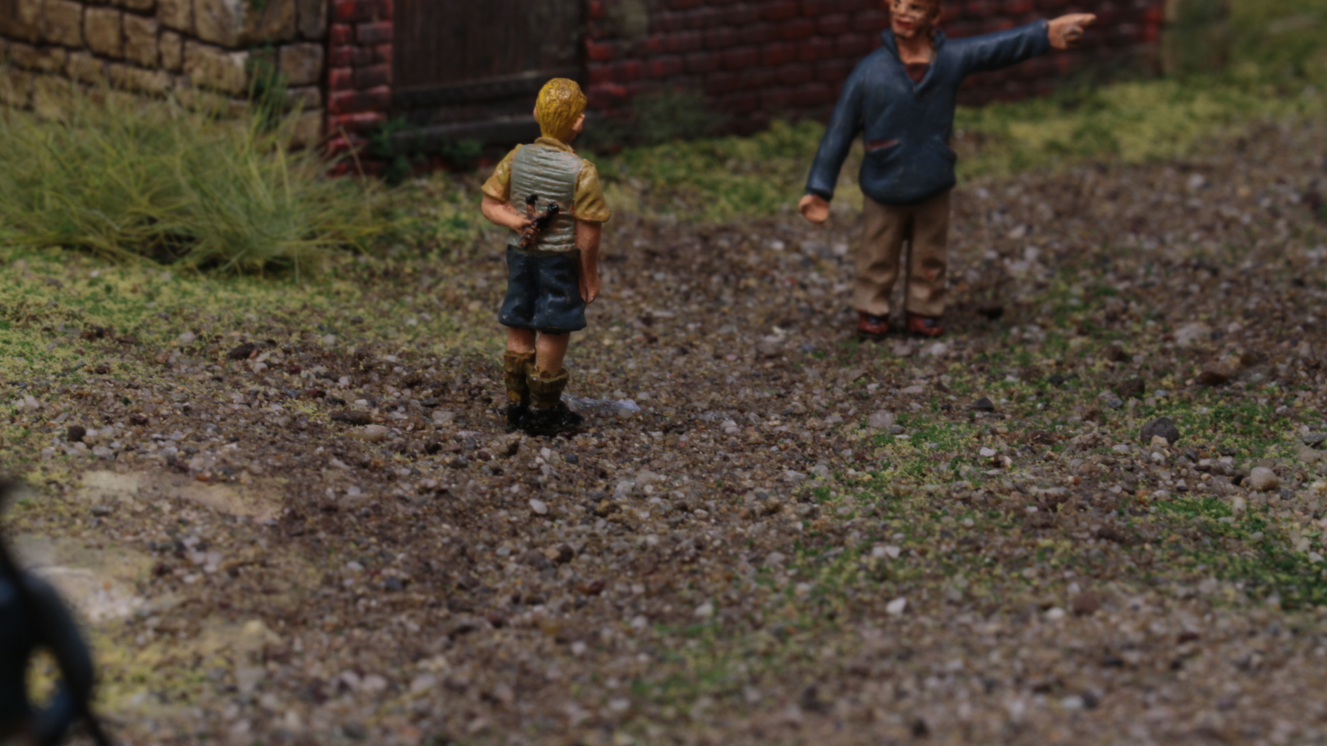

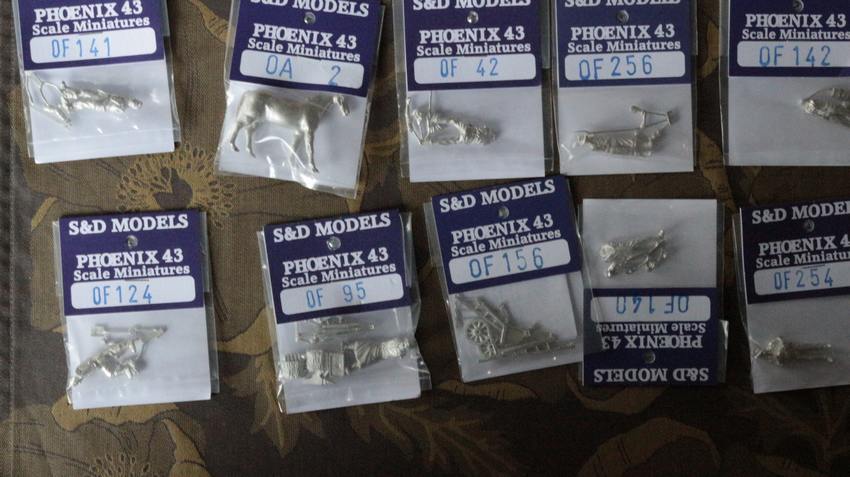

Figurines. Un reste de commande à assembler. Penser à surveiller le cours de la livre. Ce jour-là, elle était à 1,12 € au lieu de 1,67€ la veille. Peut-être passer commande avant la sortie de l'Europe ?
Soudure à 183° avec fluide. C'est du métal blanc, donc ne pas le faire fondre... et ça va vite ! Une couche d'apprêt légère à l'aérographe. Peinture à l'huile. Long à sécher entre les couches, mais on a du travail ailleurs. Le résultat me paraît bien supérieur qu'à l'acrylique. Question de goût personnel...

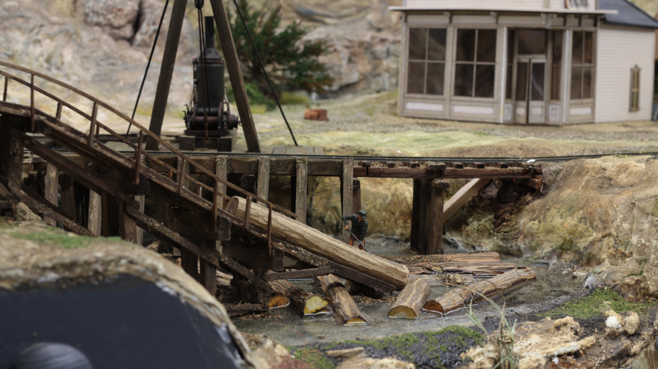

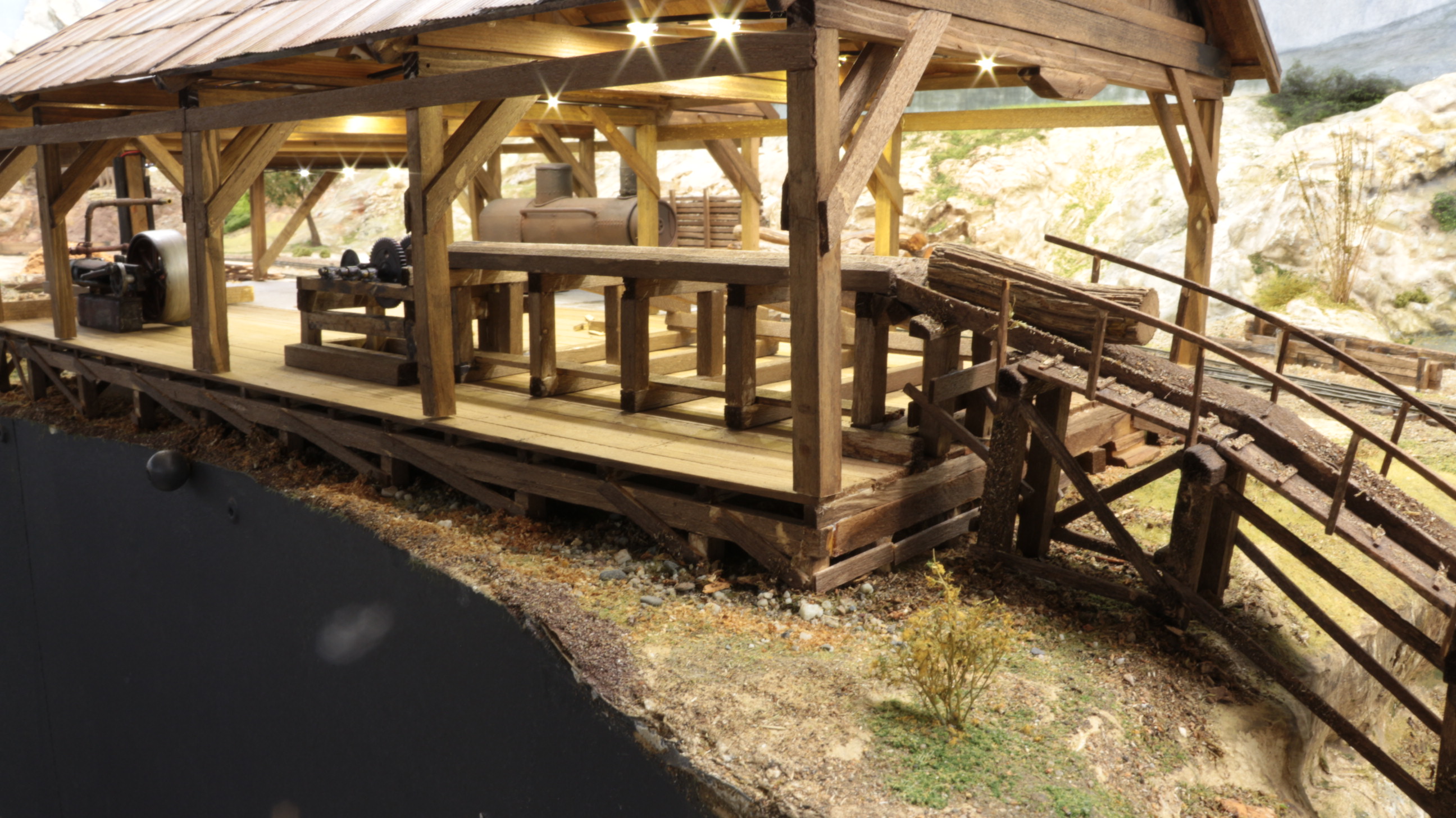

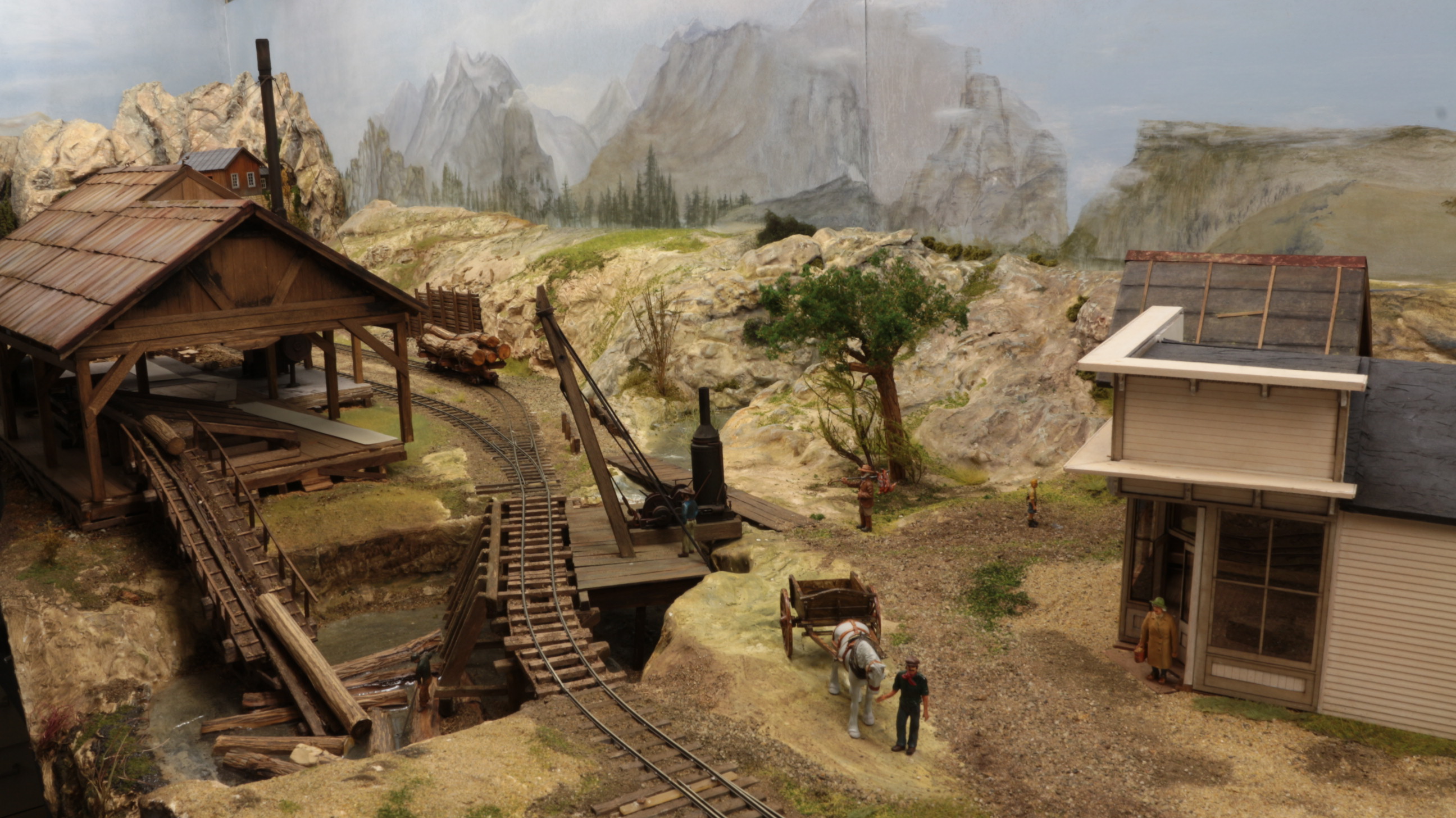

La scierie. Encore beaucoup de boulot dessus...

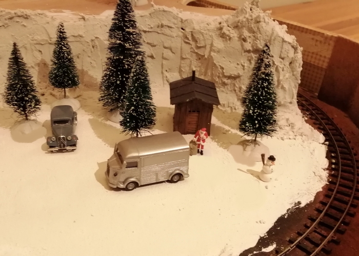

Papa Noel a une cabane au Haut Marteau .. Pour le moment, la Mère Noel fait les courses avec fifille, et le pépé doit charger tout seul la camionnette .. il enrage

Si la cabane te gêne je peux la passer en scierie.

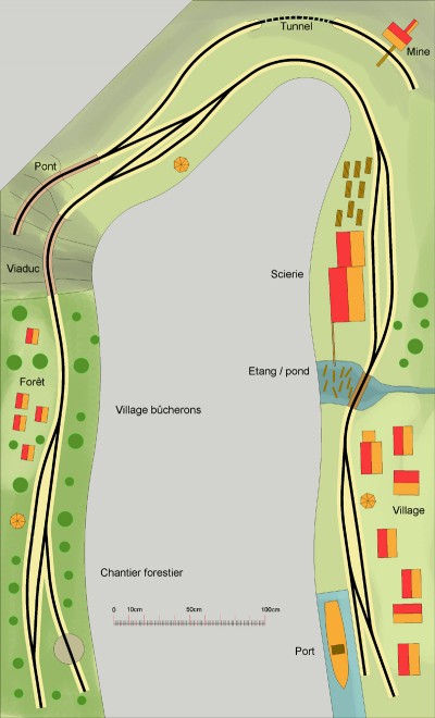

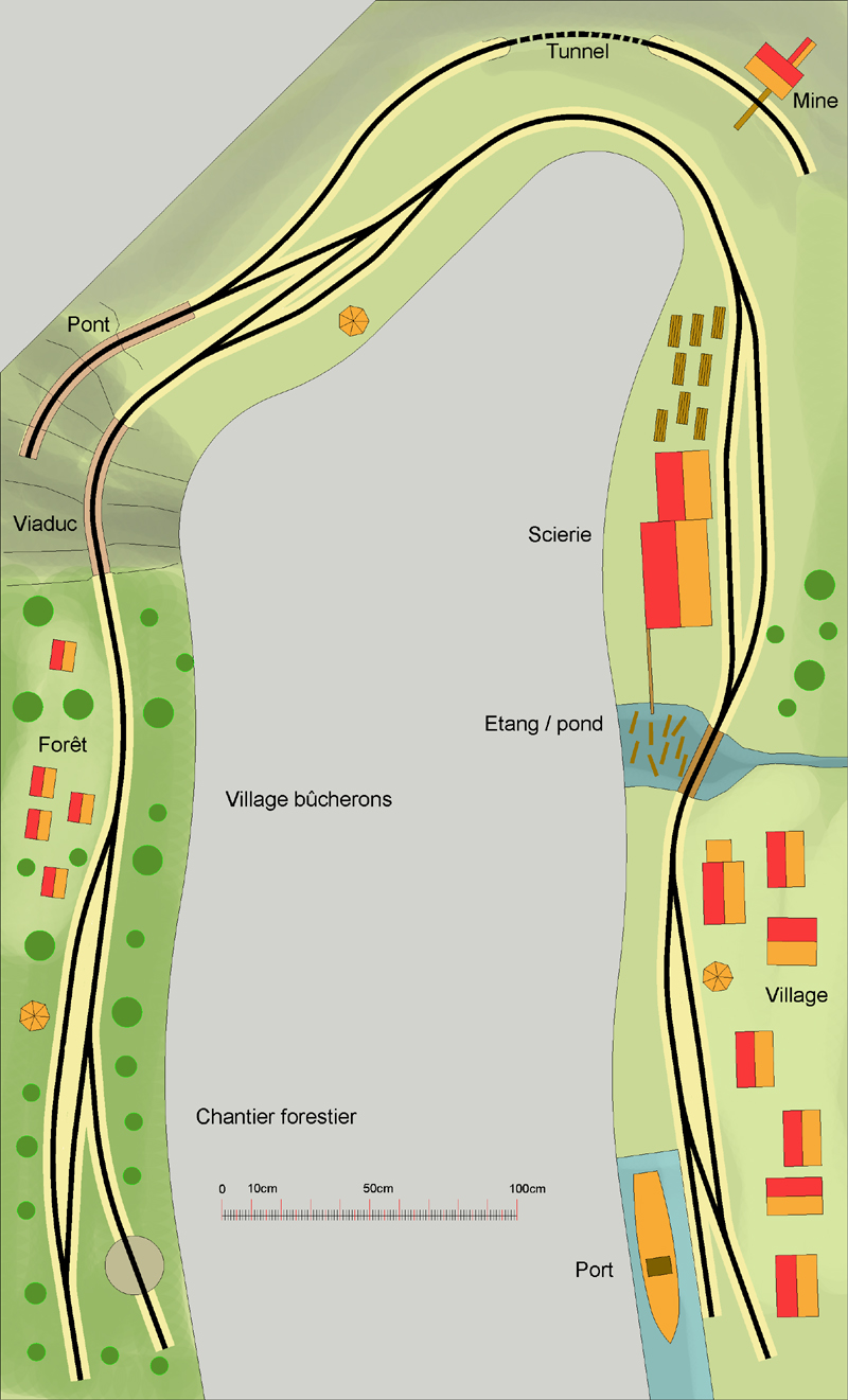

Merci pour le mot gentil ! Un beau dessin valant mieux qu'un long discours, le plan du réseau. Les manœuvres se font au chargement des grumes côté forestier, à la mine où la déclivité se grimpe avec les voies en Z pour atteindre 12cm. La pente générale est en moyenne de 2,5/1000, la différence d'altitude entre la gauche et la droite du réseau étant de 9 cm. La zone derrière la scierie est horizontale, permettant le stockage de wagons ou "skeletons" comme c'est le cas actuellement. Avec le doublage des voies, les convois peuvent se croiser ou stationner en attendant le passage de l'autre. Avec deux manettes et le DCC, on peut s'amuser avec un copain de passage ou la famille. Rien de bien compliqué tu vois, mais ça me convient.

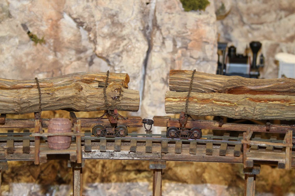

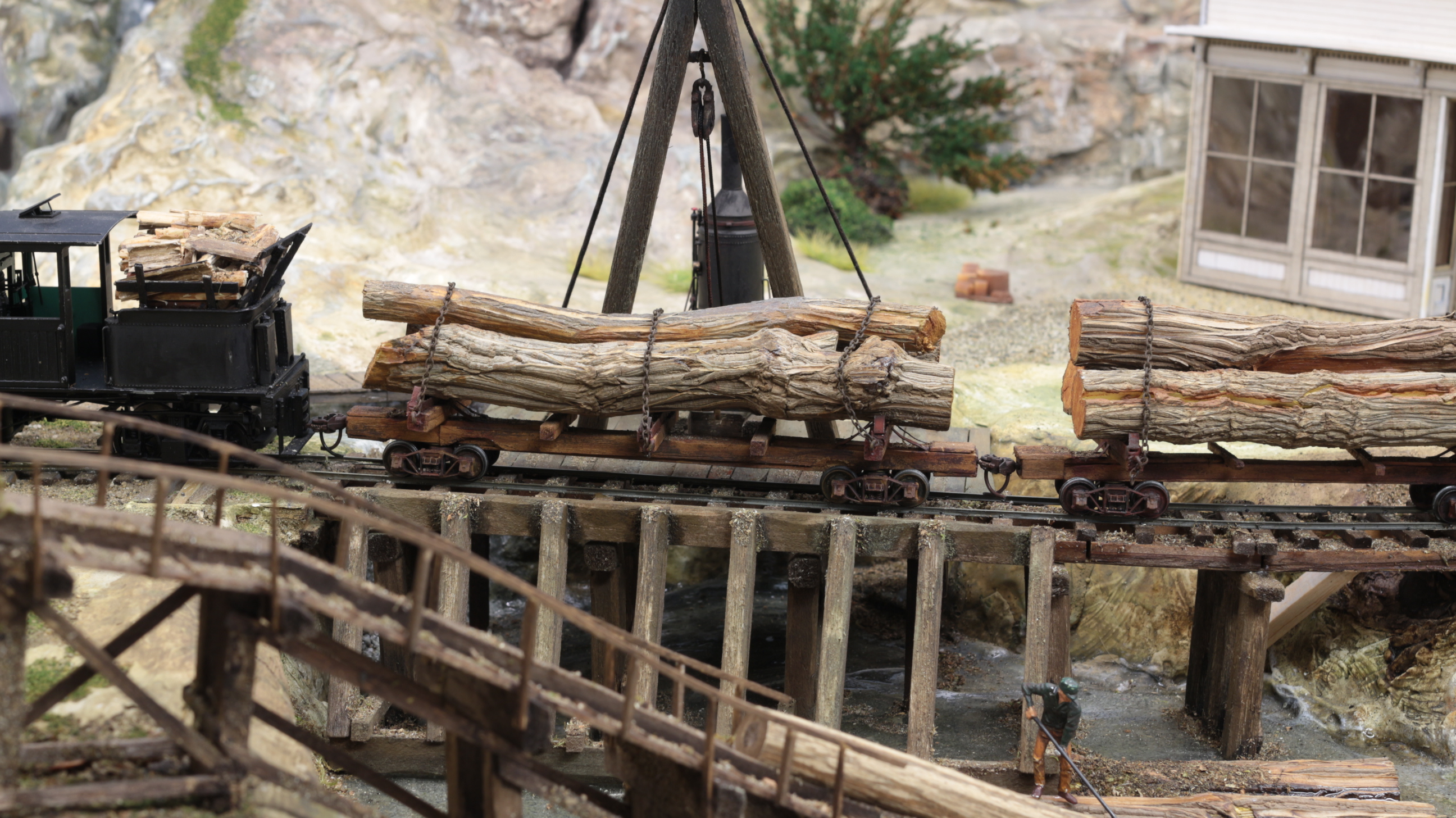

Skeletons maison, j'en ai débité 5, donc encore 3 à assembler, ce qui fera un convoi sympa derrière la Shay, je pense.

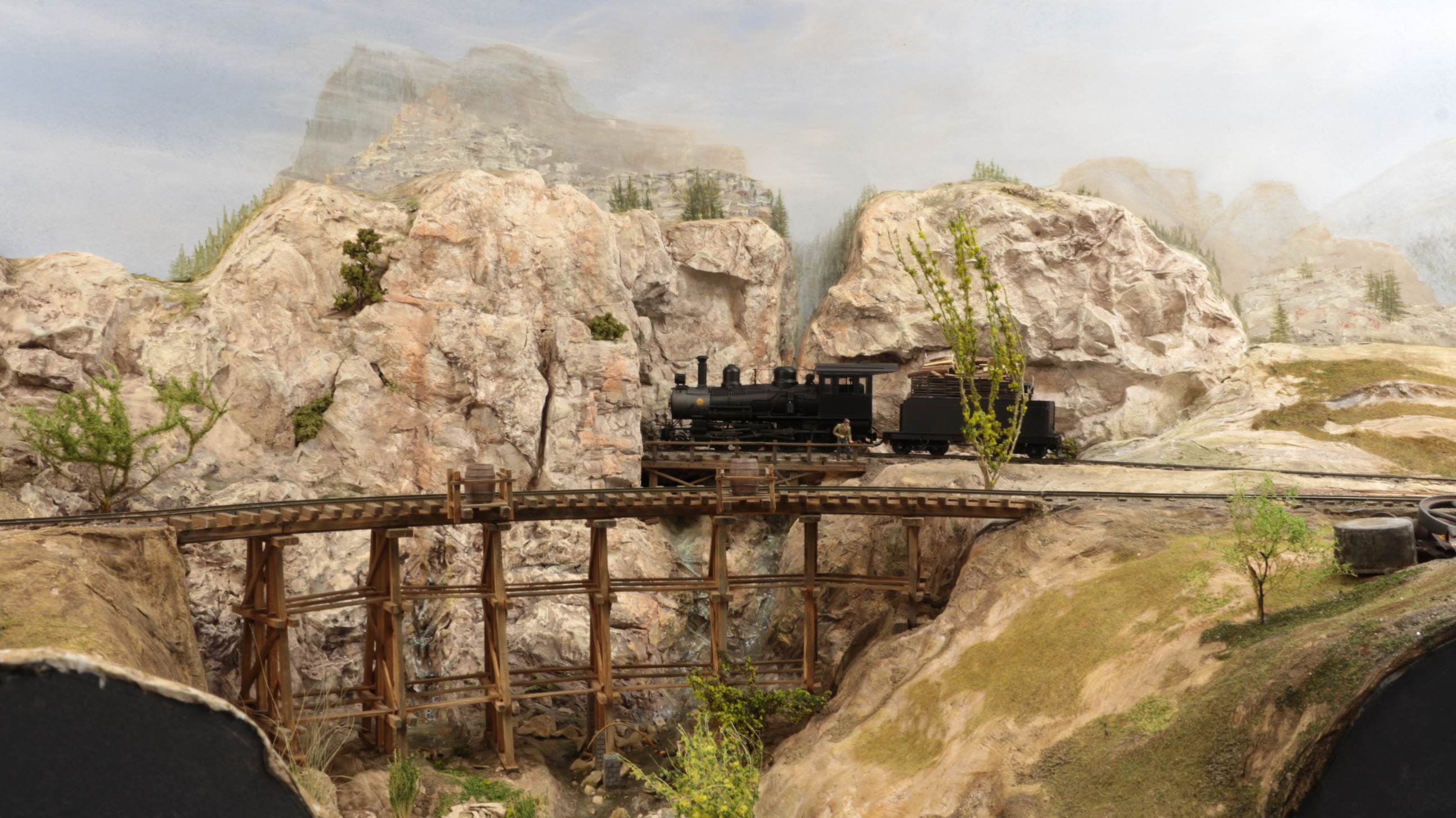

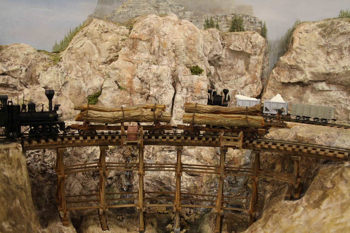

J'aime bien le trestle

La photo est déjà ancienne, j’en refais une rapidement.

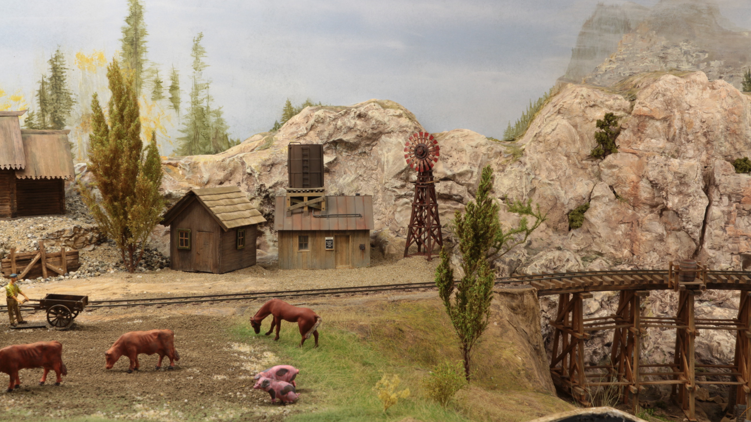

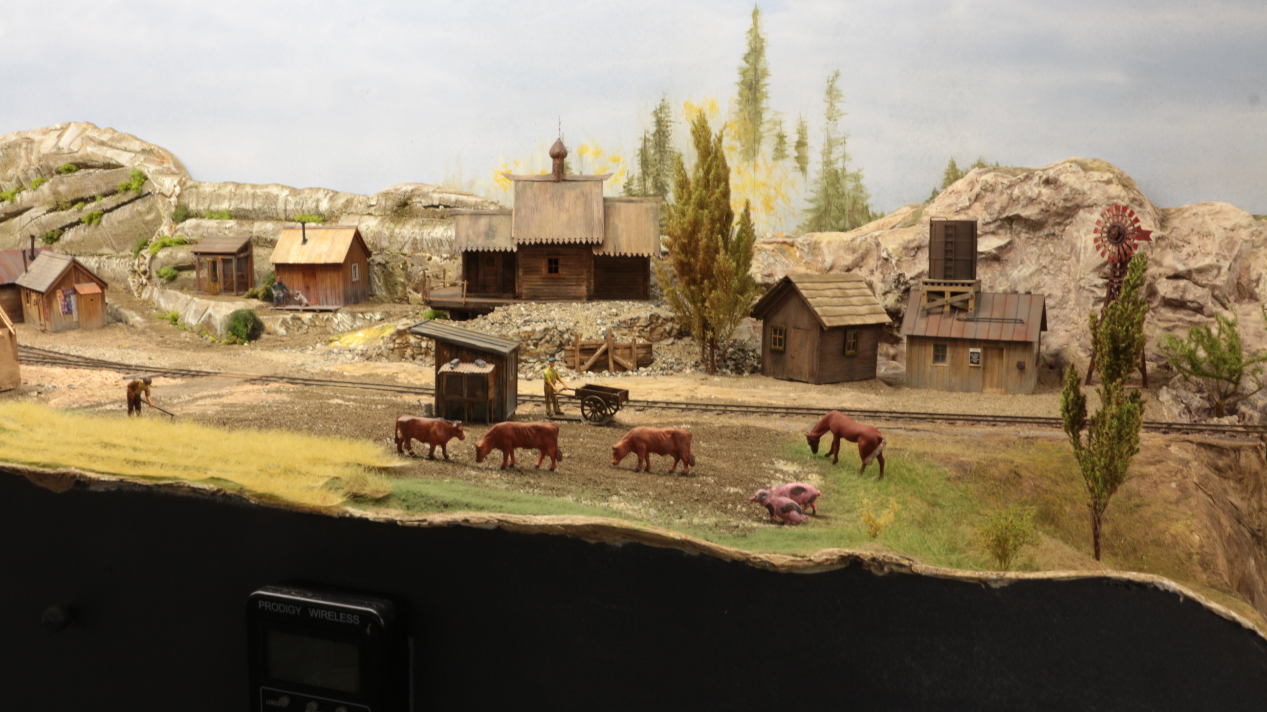

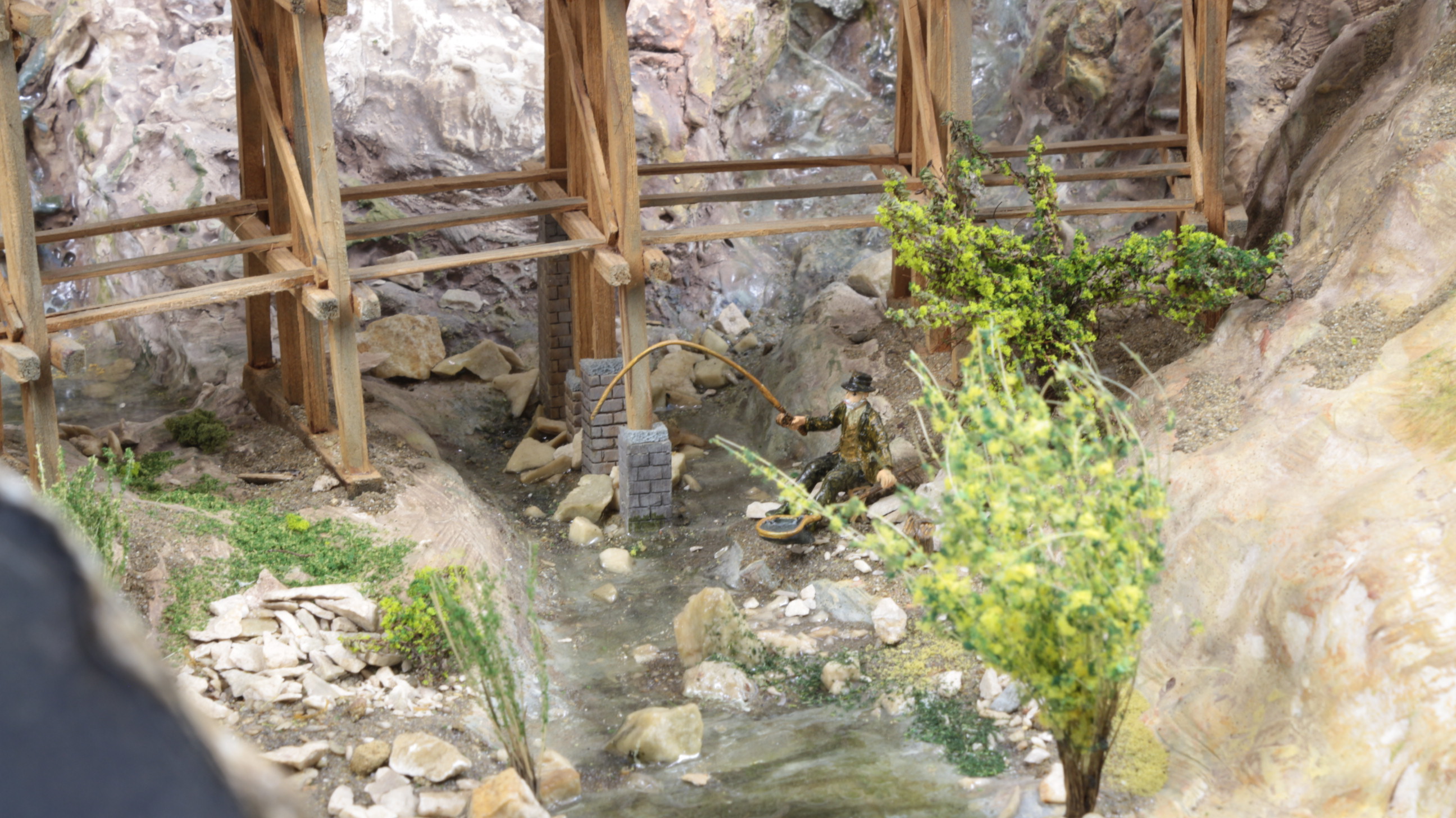

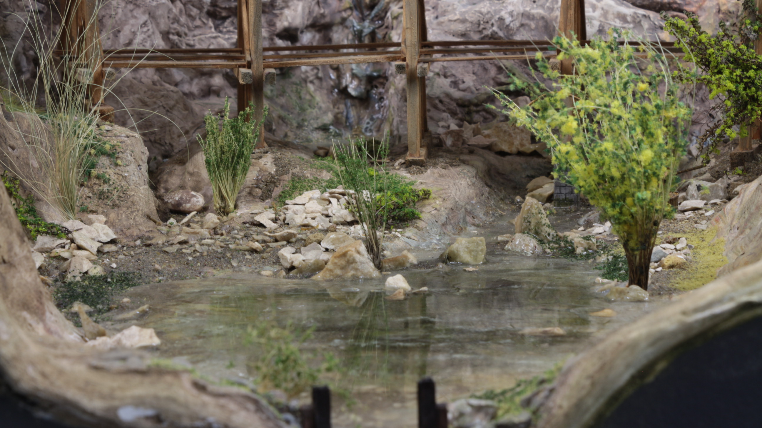

Voilà où j'en suis, les photos datent de ce matin.

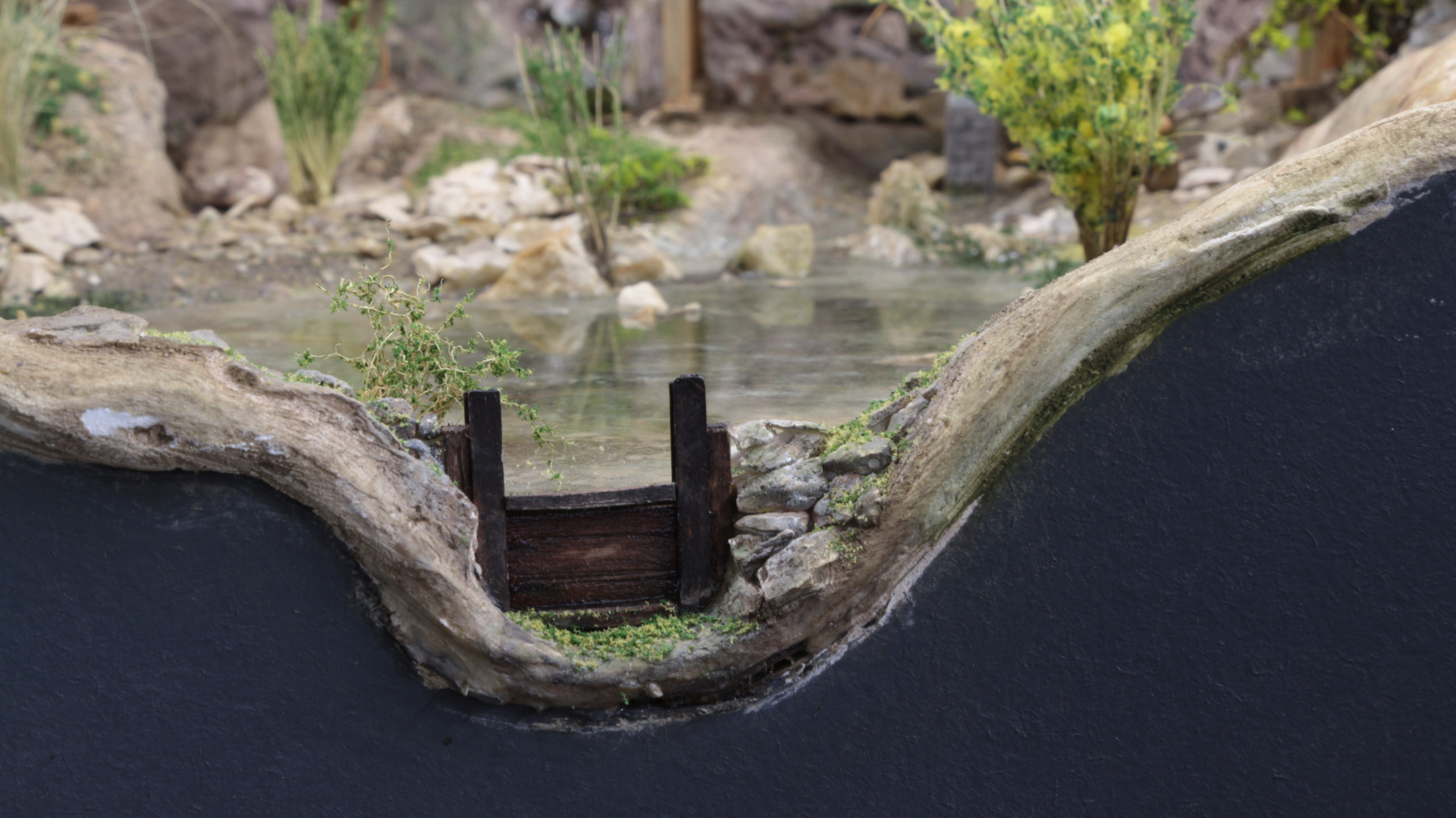

On ne sait pas si ça mord...

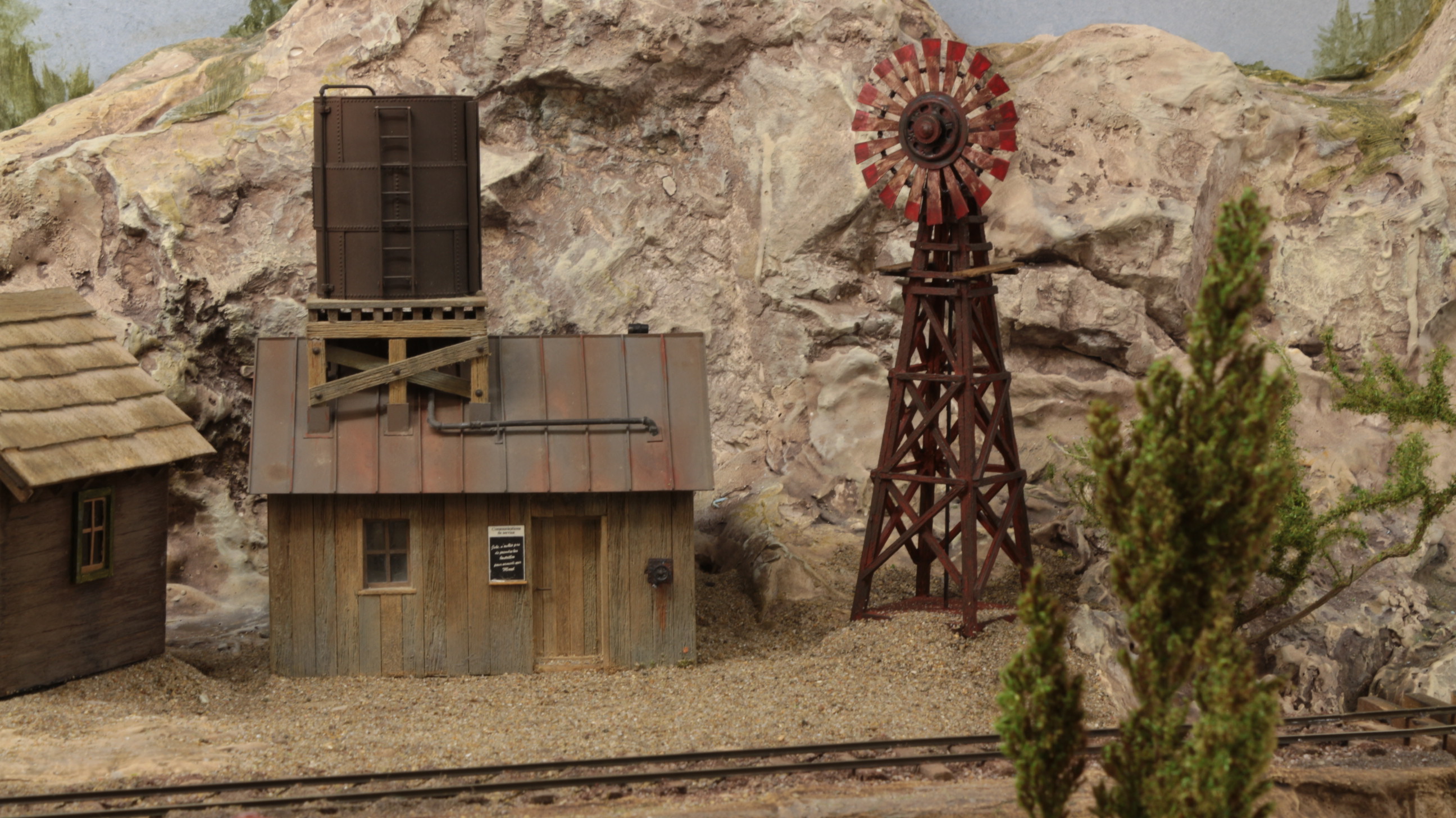

Le début du village forestier
La zone sur laquelle je "travaille" en ce moment. Il y aura, en principe un jardin, un pré avec les vaches et le cheval, un coin pour les cochons, puisque j'ai tous ces animaux...
Sur la gauche, on devine des bandes de medium fibrée en 12 mm, qui me serviront à faire un champ, ou un champ de blé ou...??? Sinon, j'ai une poubelle !
