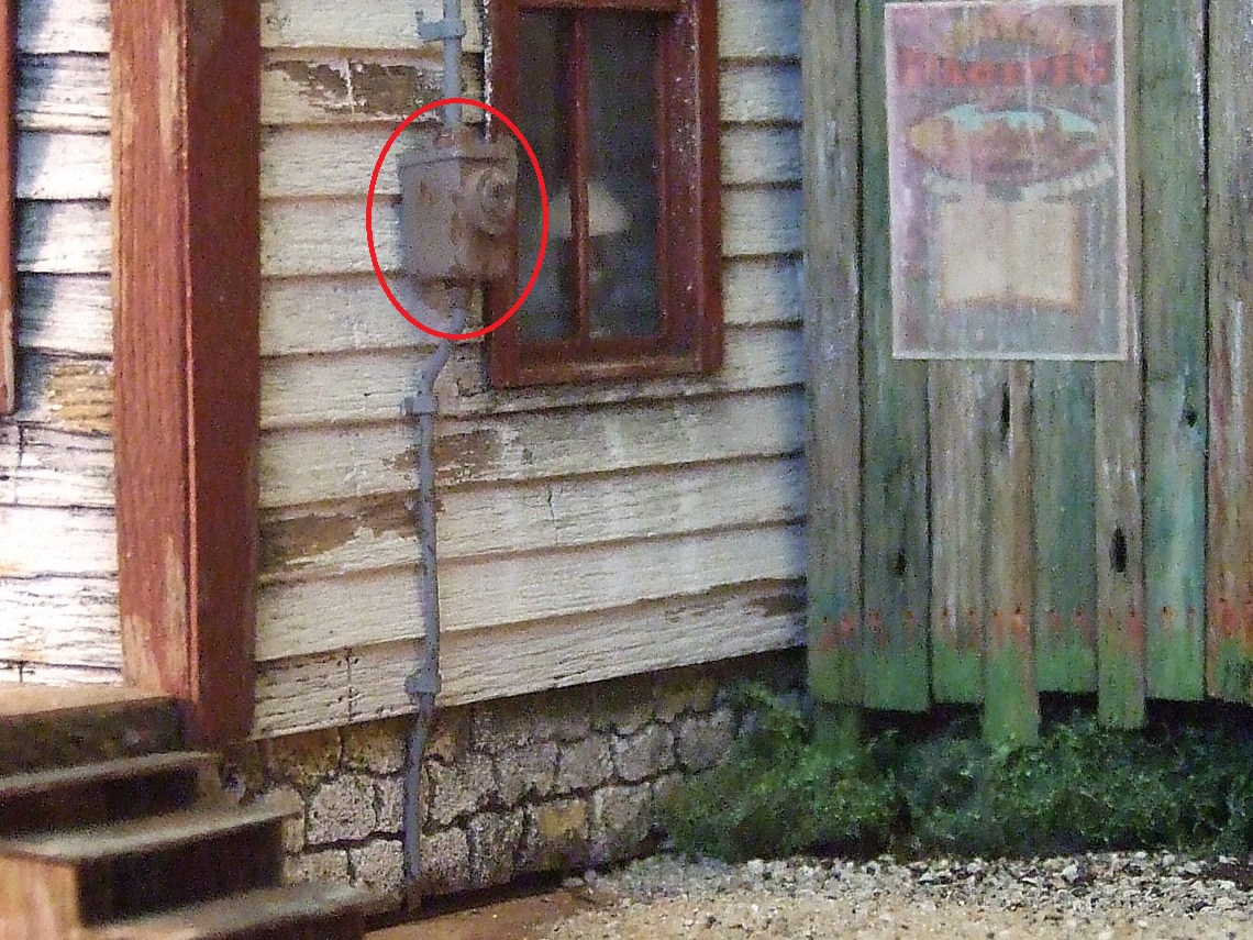

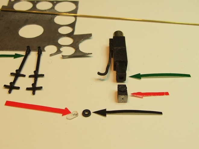

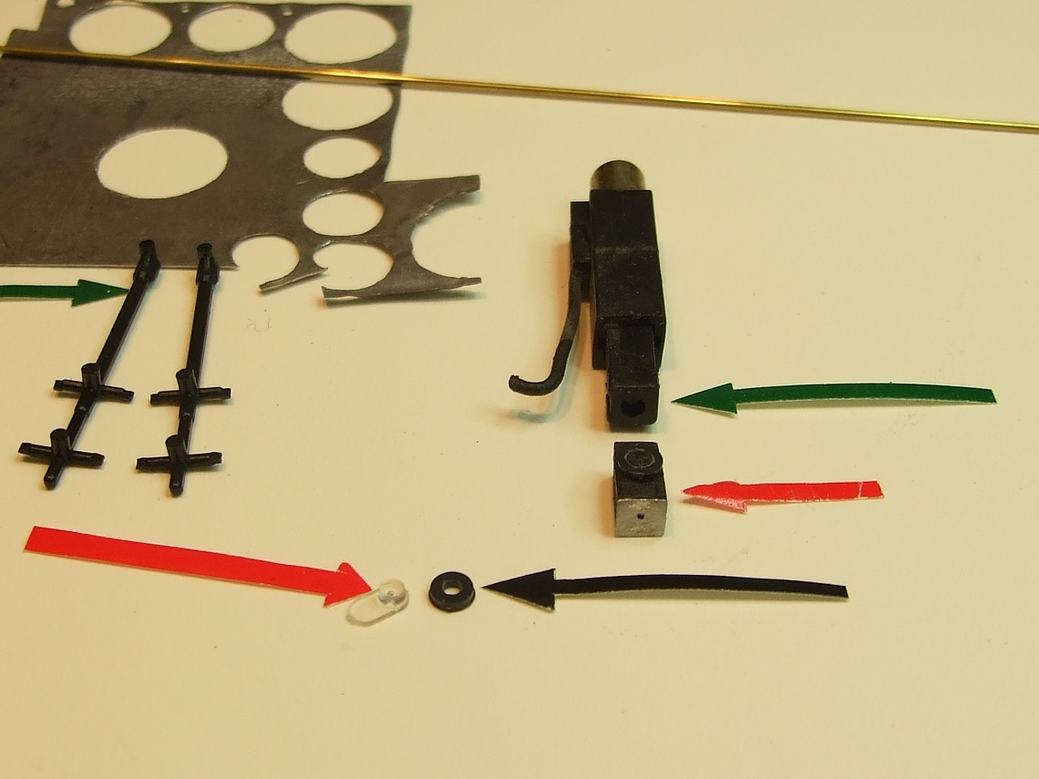

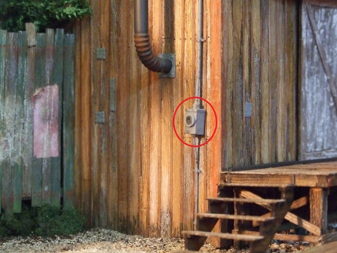

Je poursuis cette saga & vous montre la construction des compteurs électrique type us des années 1920.
Voilà tous les éléments qui m'ont permis de mener à bien cette réalisation. J'ai utilisé la partie d'un briquet électrique (la flèche verte montre la partie récupérée).
La flèche rouge dessous présente le compteur dans sa finition mais pas encore peint & patiné. La flèche rouge en bas à gauche, c'est une pièce en plastique transparent
qui m'a servi de verre pour le cadran. La flèche noir en bas à droite montre la pastille en plastique noir qui à servi d'enjoliveur de ce cadran de ce compteur.
En haut à gauche, la flèche verte, présente des carottes de maquettes en plastique, qui servent pour récupérer les fils électrique qui vont vers le compteur. (voir photo ci-dessous).

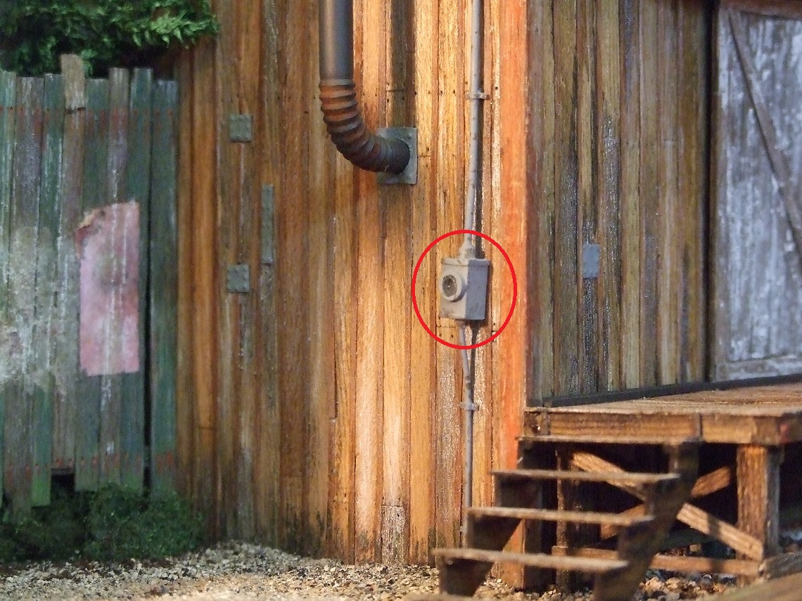

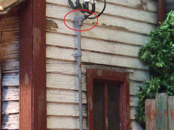

Un gros plan sur un autre compteur qui est sur le magasin des fournitures pour les mineurs. Pour représenter les conduits, j'ai utilisé tout simplement du fil d'étain de 1mm avec des
supports taillés dans des fines bandelettes d'étain de 0,2mm.

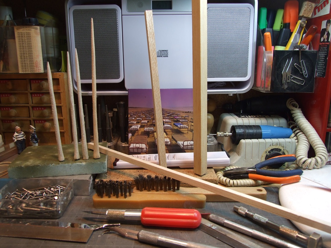

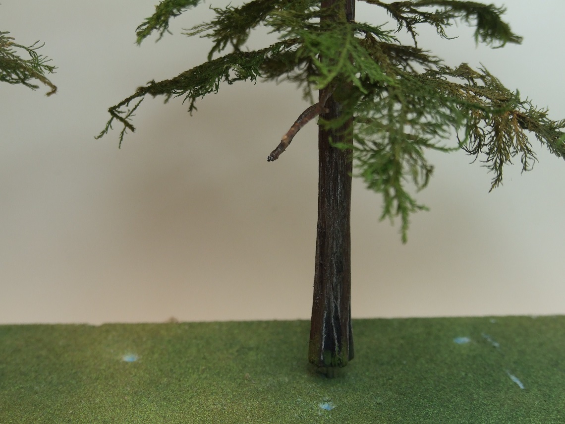

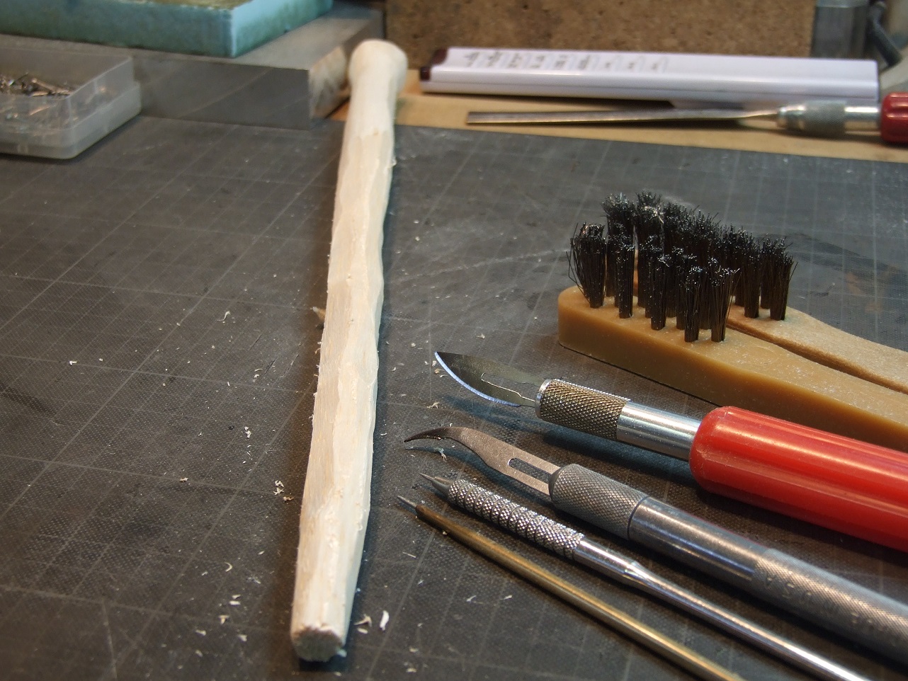

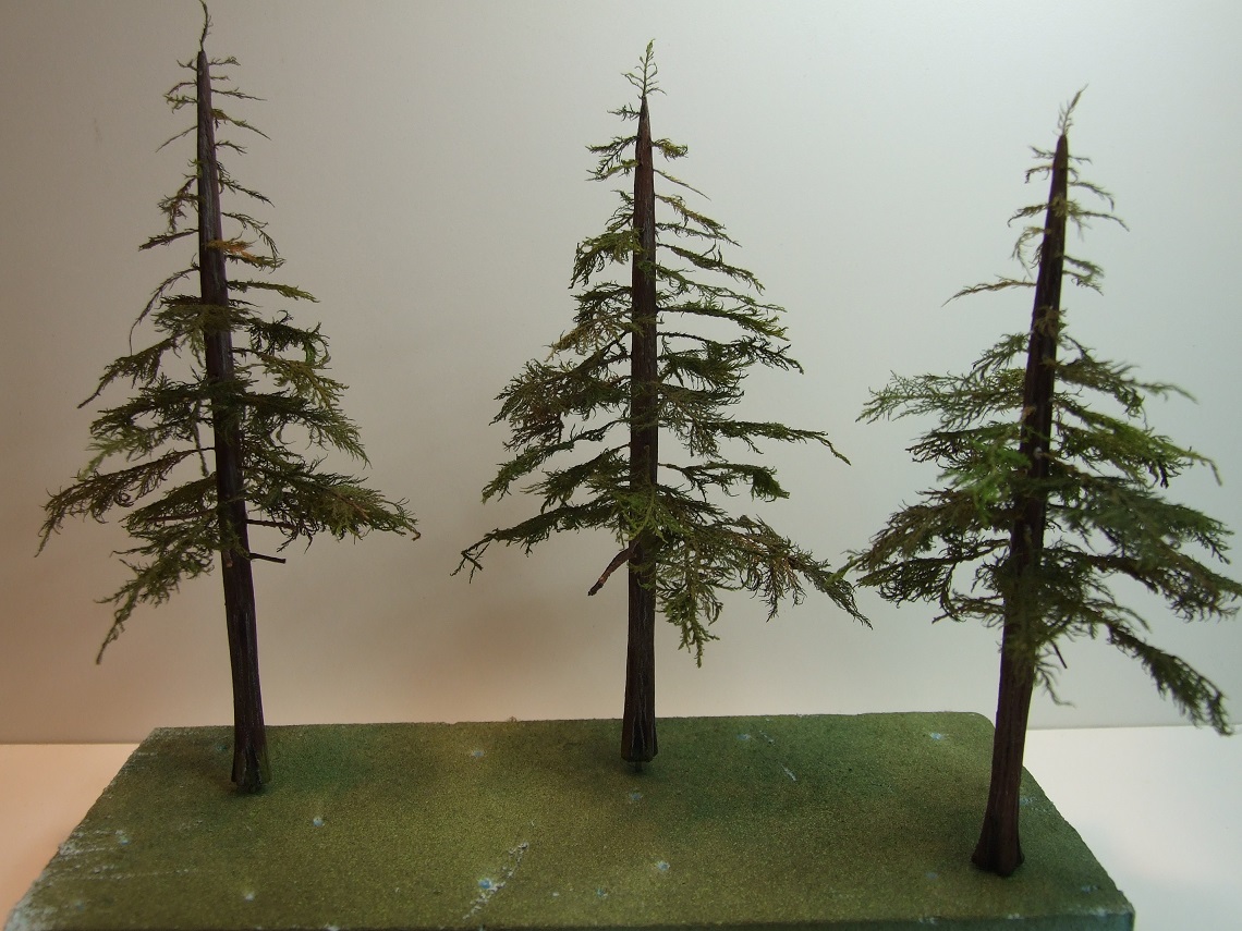

Revenons à la fabrication des Séquoias, voici tous les éléments ainsi que l'outillage qui me permet de mener à bien cette fabrication.
Pour former les troncs, j'emploie des baguettes carrées de balsa de différentes sections. Cela va de 8mm, 10mm, 25mm, 30mm, 40mm & même pour des très gros troncs j'achète du 50mm & 60mm.
Ceux-ci sont mis en forme avec cutter muni d'une lame en demi-lune, que vous pouvez apercevoir en bas sur cette photo. Les brosses métallique sont pour accentuer & représenter l'écorce de ces
sapins Américain.
Voilà ce que donne l'ébarbage & la formation des troncs.

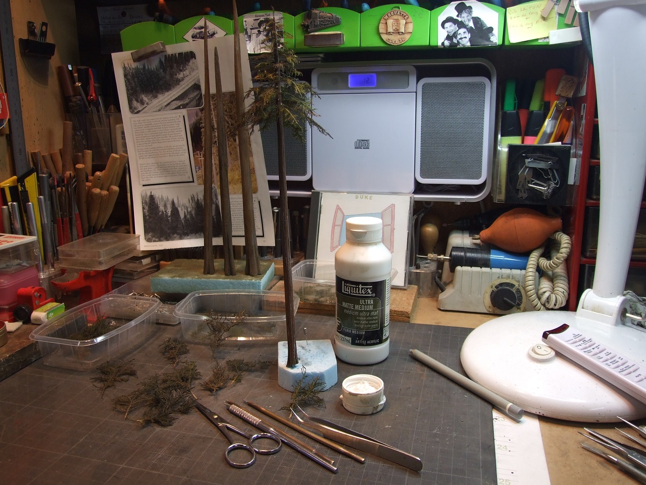

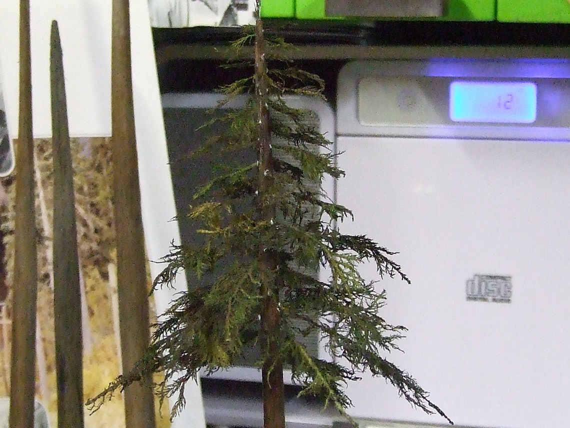

Pour représenter le feuillage de ces Séquoias, j'utilise des petites mousses que je trouve en forêt sous les sous-bois; celles-ci poussent généralement dans des endroits très humide.
Une fois la cueillette effectuée, celles-ci sont misent dans une vieille essoreuse à salade en plastique, en les mouillant avec un ancien pulvérisateur à vitres.
Après l'essorage, toute ces petites mousses ou grandes, sont punaisées sur un carton d'emballage pour bien les mettre à plat. Après le séchage complet, elle sont peintes à la bombe
de couleur vert bouteille (pour faire ce genre de travail, je n'utilise pas mon aérographe). Après j'éclaircis avec un vert plus clair, uniquement les pointes pour donner l'éclairage du feuillage.
Ces mousses ont une très bonne tenue dans le temps, bien mieux que l'asparagus que j'utilisais au-paravent, & qui se désagrégeait complétement même traité avec du vernis mat incolore.
Je ne vous apprendrais pas que pour commencer à poser le feuillage, ont commence par le sommet. Tout d'abord avec des petites branches, tout en tournant en colimaçon.
Plus on descends, plus on augmente la longueur des branches en installent des branches plus fournies.
Pour enficher ces branches dans le tronc de balsa, j'utilise une simple pointe à tracé (& notamment un outil de dentiste bien effilé sur mon touret).
Celles-ci sont collées avec du médium acrylique mat de chez Liquitex. J'installe au départ de chaque branches, un petit bourrelet de médium pour imiter
le renflement des départs de celles-ci. Chaque petits bourrelets ensuite est peint de la même couleur que le tronc.
Selon la hauteur de votre Séquoia, il est bon ton d'installer à une douzaine de centimètres, quelques branches mortes; cela termine avec un certain réalisme
la finition de vos sapins.
Parlons hauteur; sur ce réseau celles-ci varient pour les moins haut de 120mm, 140mm,150m voir 160mm. Pour les plus haut, çà va de 350mm, 400mm & 500mm.
& encore je suis loin d'être à l'échelle pour la hauteur des plus grand. Les Séquoias en réalité atteignent des hauteurs considérables de 100m, 200m, voir 400m & +.

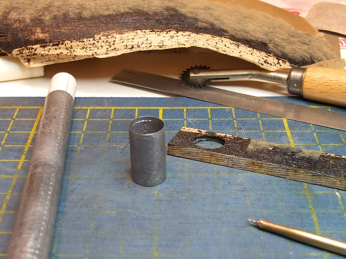

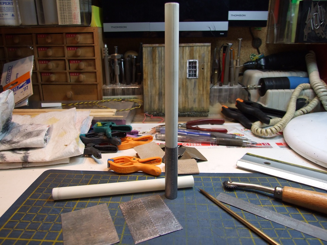

Construction de la cheminée du bâtiment du four à griller le minerai d'argent.

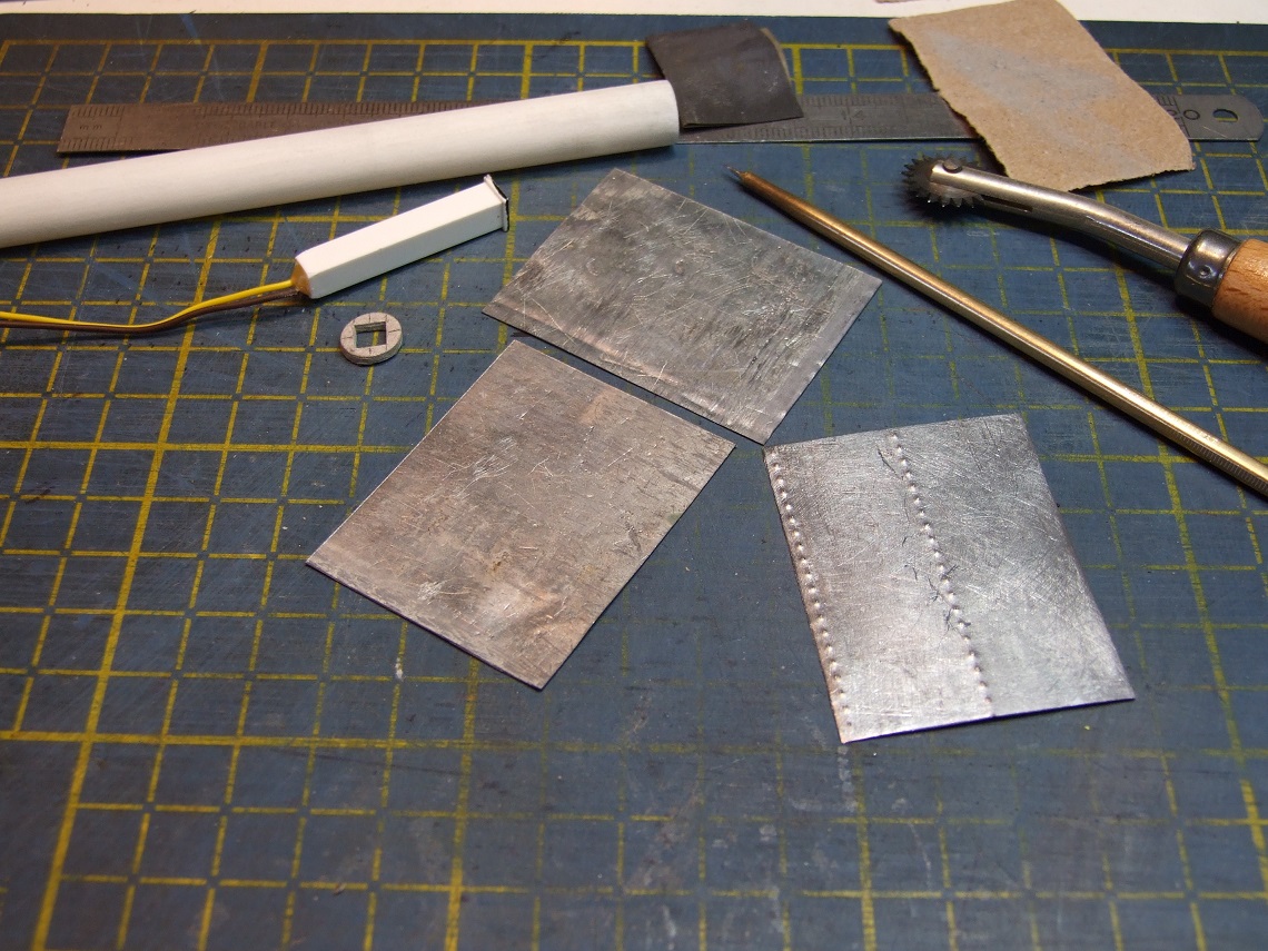

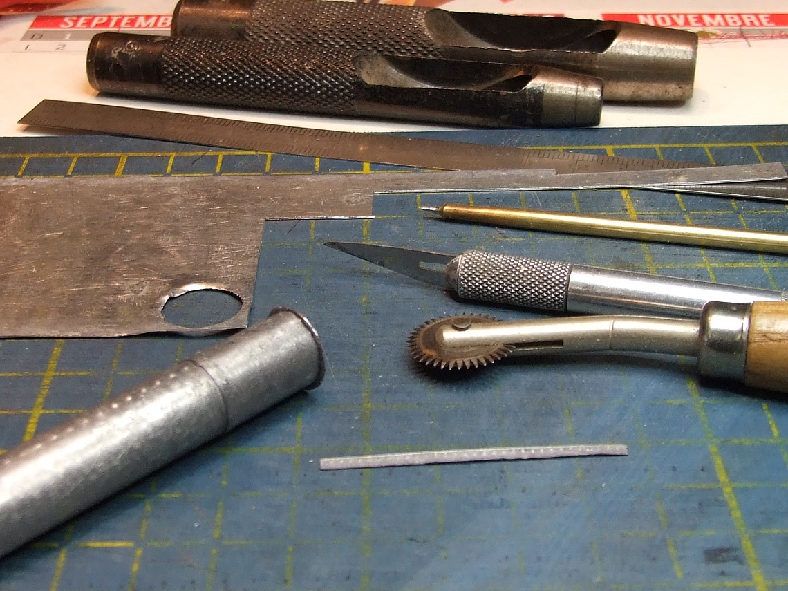

Le support de cette cheminée est taillé dans un tube de 12mm Evergreen; celui-ci est recouvert avec des fine feuilles d'étain de 0,2mm, collées avec de la colle à bois fortement diluée à l'eau.
Les lignes des rivets sont faites avec une roulette de cordonnier avec des picots espacés de 1,5mm.
La dernière enveloppe reste à coller; sur la droite le toit de ce petit bâtiment, celui-ci est recouvert avec du papier goudronné de récupération.
La couronne de tête de la cheminée a été collée, il reste à installer la petite bandelette avec ses rivets dessous celle-ci.
Cette cheminée a été collée en place sur le bâtiment, il me reste à faire son haubanage avec du fil extra-fin, que j'achète en mercerie & qui est un fil pour coudre les gants.

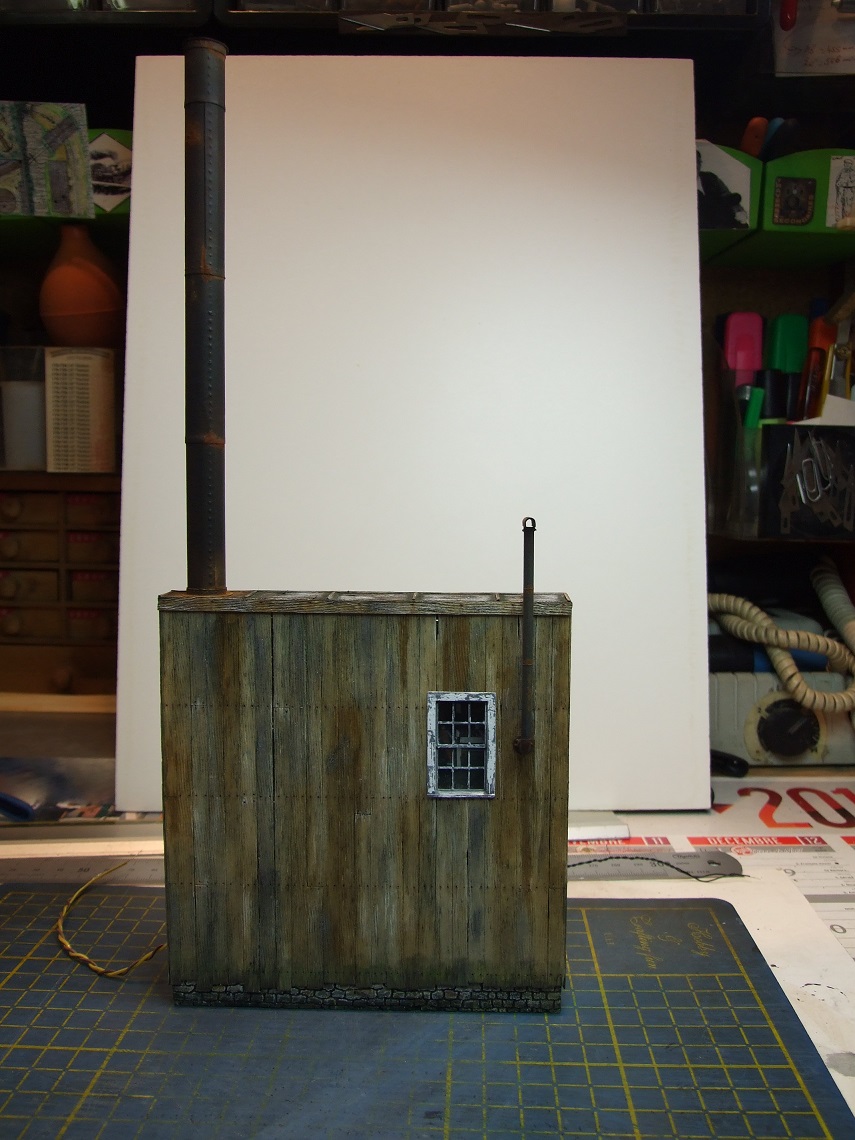

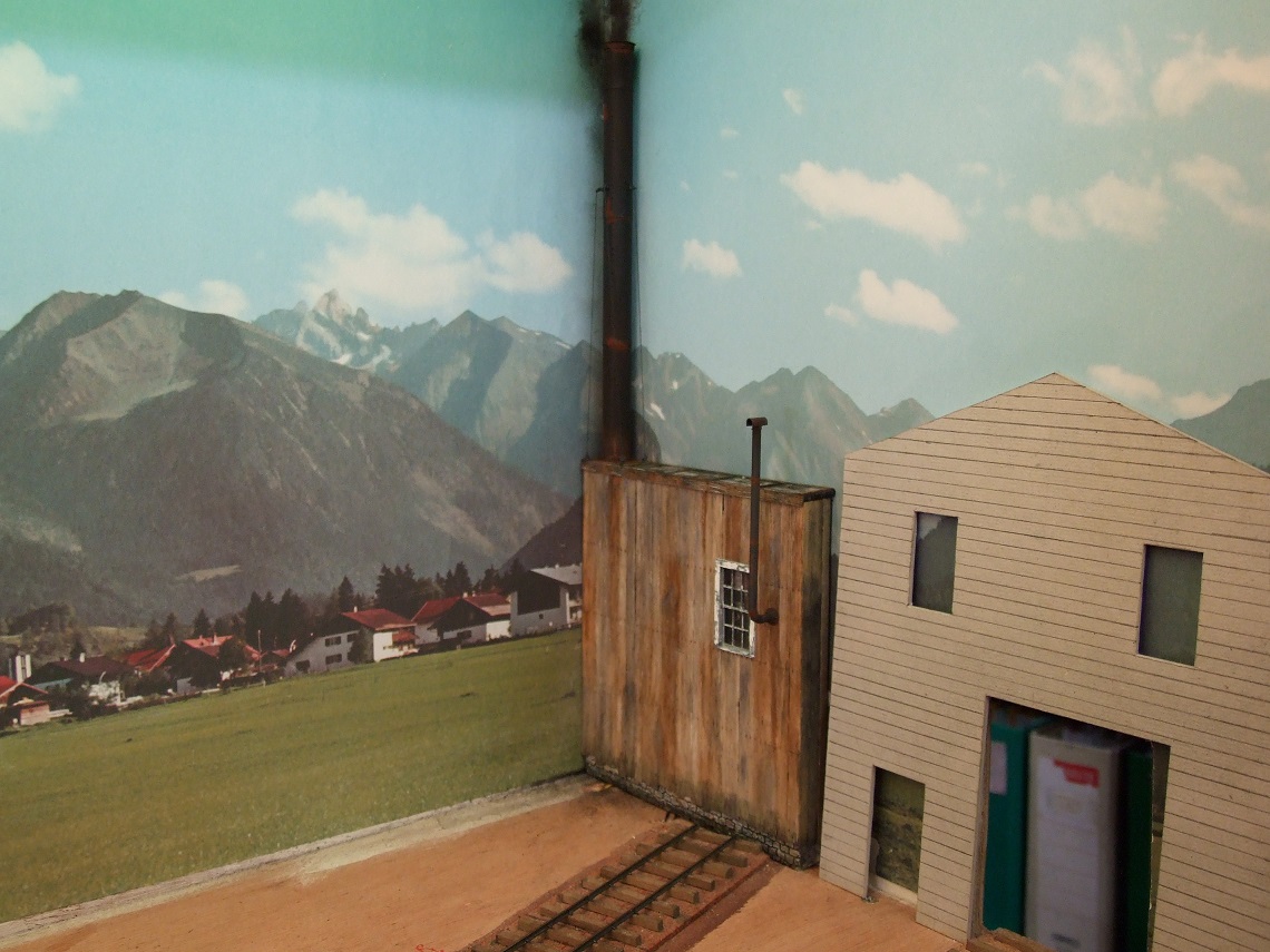

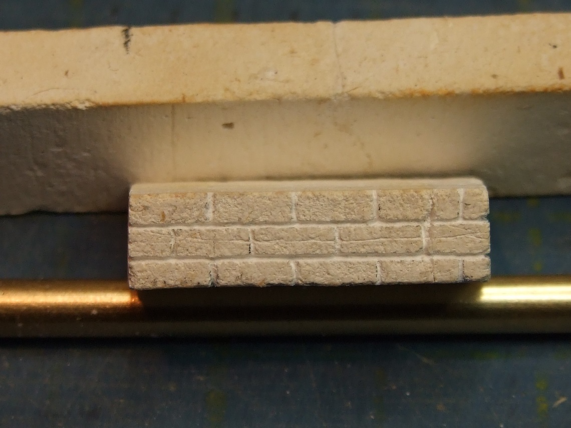

Quelques mot sur ce petit bâtiment du four; sa profondeur est de 25mm, sa largeur de 150mm & sa hauteur est identique à sa largeur. Les planches en tilleul sont collées une par une
sur un cadre de baguettes de 2mm x 2mm de la même essence. Son soubassement a été taillé dans du placoplâtre pelé recto-verso de 10mm sur 12mm. La gravure des pierres
est faite à main levée avec une micro-fraise de dentiste fixée sur une petite perceuse électrique.

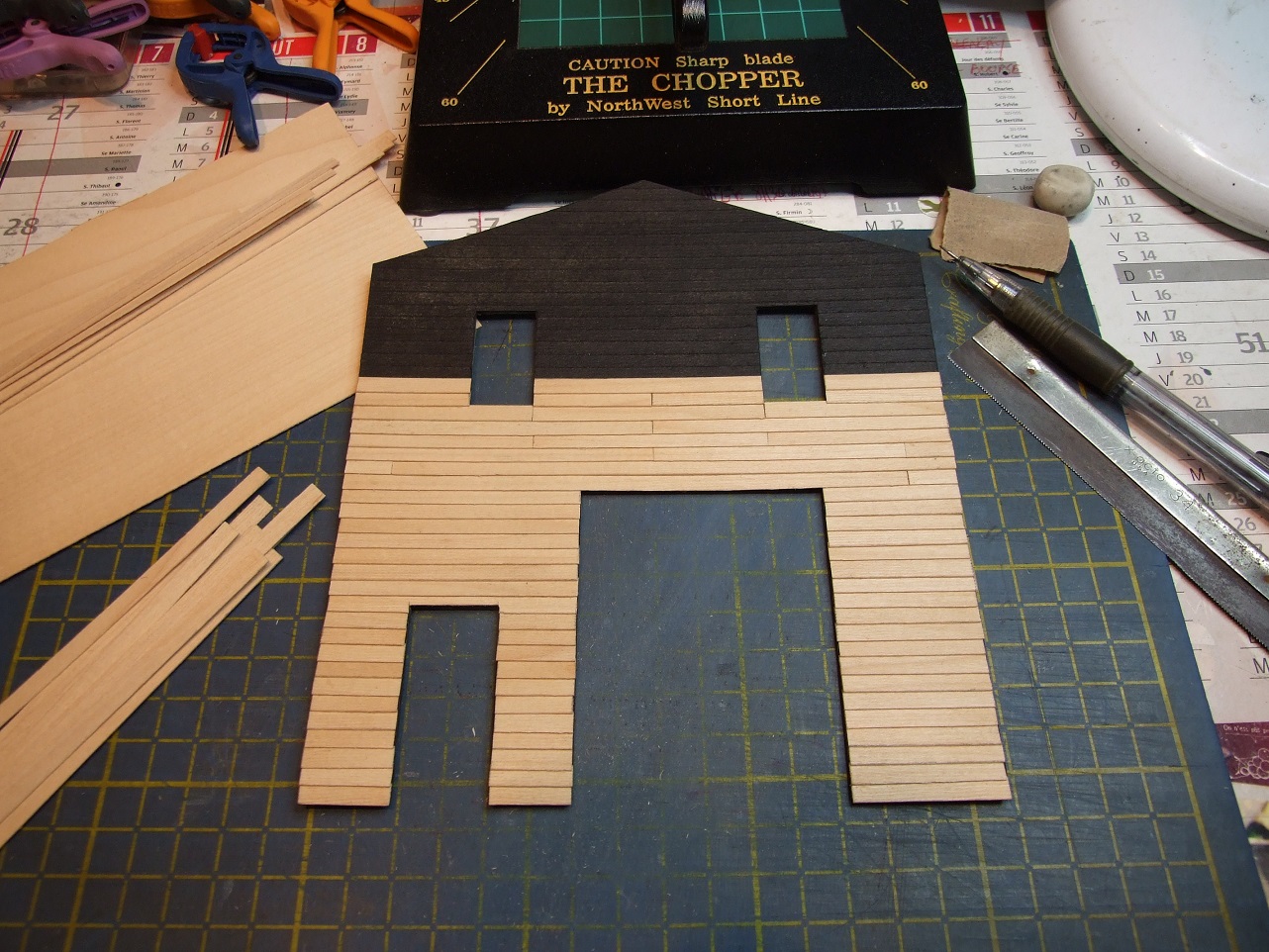

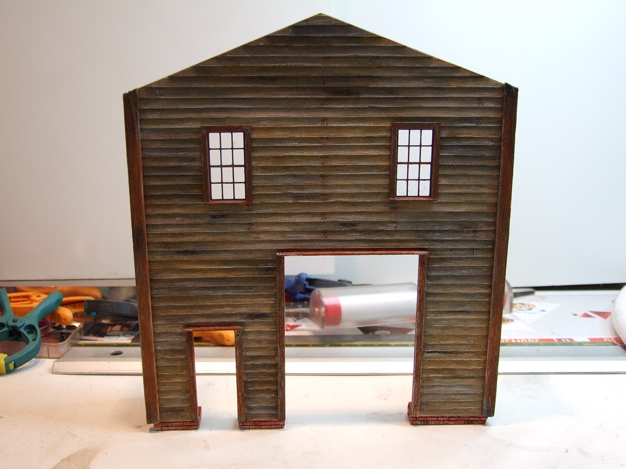

Construction de l'usine du traitement du minerai; celle-ci permet de sortie ou d'entrée vers la coulisse ou l'ailleurs du réseau.
Sa construction sur carton fait appel au style du "Clap-Board", les planches (tilleul) sont collées une à une en se chevauchant légèrement d'un petit mm.
Là c'est pareil, celui-ci repose sur un soubassement en pierre de taille.

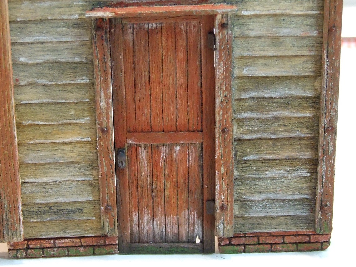

La façade principale est presque terminée, il me reste à faire les huisseries, ainsi que les deux cotés & le toit de cette usine.
La petite porte est aussi en tilleul planche par planche, les gonds & la serrure sont faites avec des petites bandelettes d'étain.
