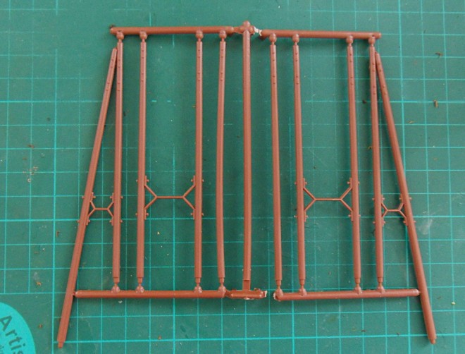

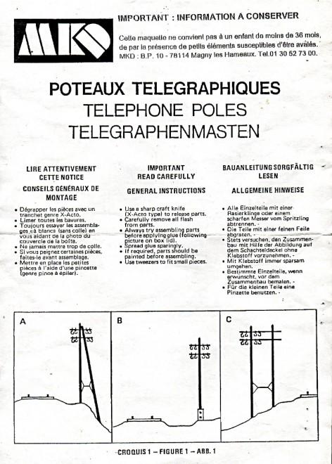

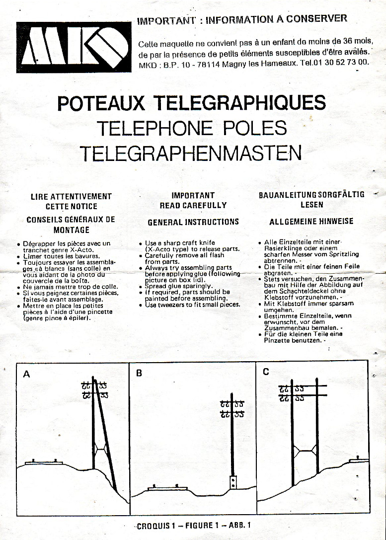

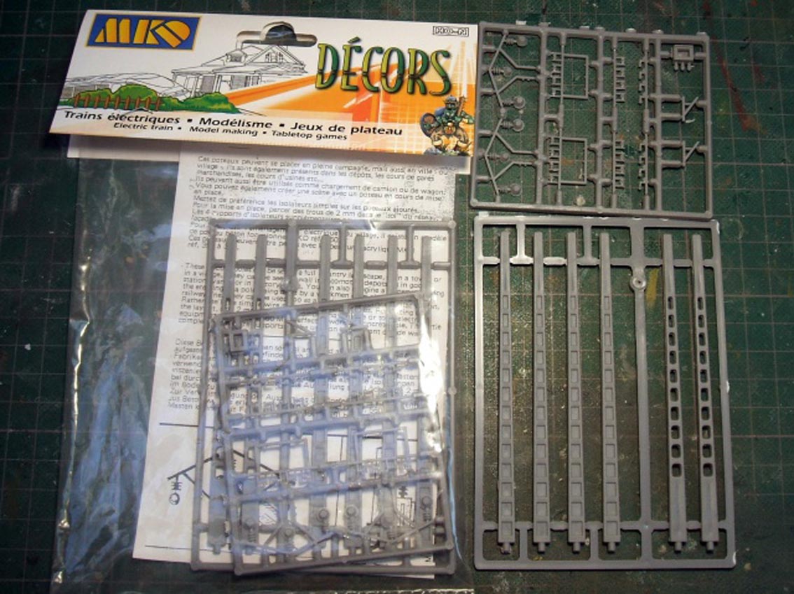

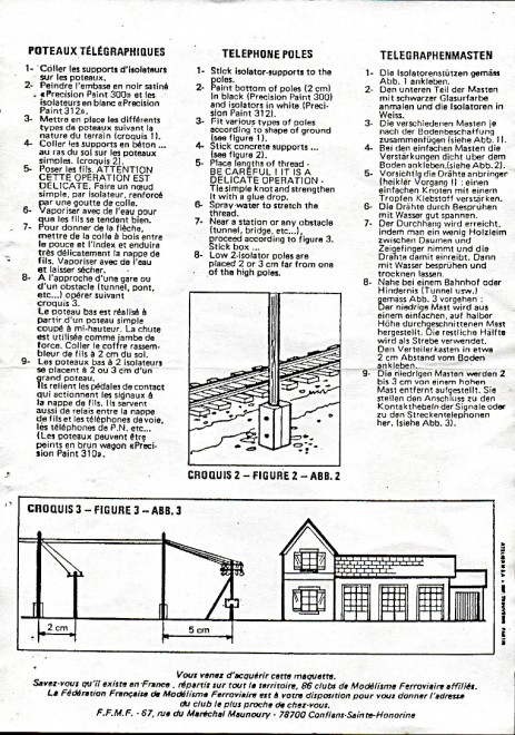

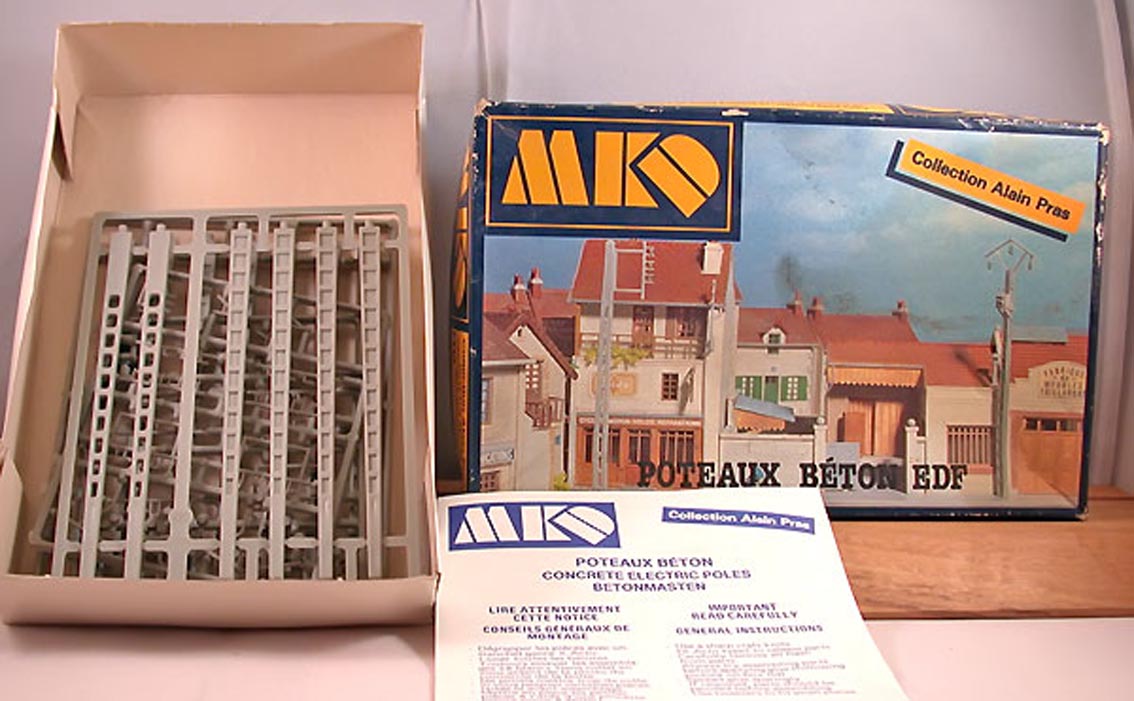

Pour les MKD, deuxième partie : les poteaux, à multiplier par 2 ainsi que la grappe d'isolateurs
et la notice ;) où l'on voit que les poteaux "bas" font la moitié des poteaux "hauts"
Par contre :F9 Je ne connais pas l'écartement entre 2 poteaux ??

N'oublions pas les poteaux béton MKD (réf. 555), avec plein d'accessoires :

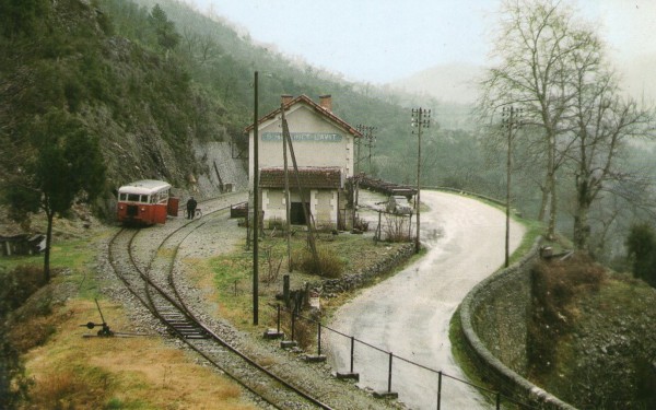

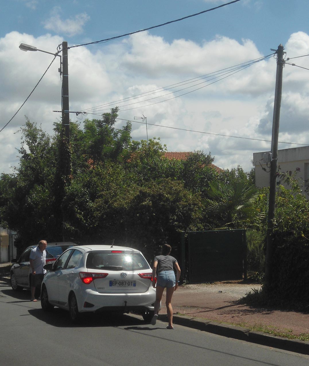

Ca semble être aussi du téléphone coté rue:
Messages: 23964
Re: Poteaux Télégraphiques
Messagepar 05mogul05 » 20 07 2018 à 19:31
Hello :F5
Effectivement, les poteaux MKD sont un peu "fort" par rapport à la photo précédente :oups2:

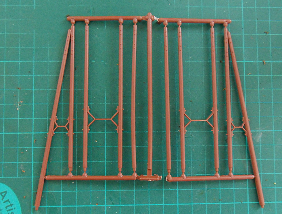

Demain, je veux bien regarder ce qu'il reste. Je ferai des photos.

les poteaux MKD font à la base 2,75 mm soite 24 mm à l'échelle 1
hauteur 100 mm soite 8,87 m
A voir...

ptitrain a écrit:les poteaux MKD font à la base 2,75 mm soite 24 mm à l'échelle 1
Heu,... :F9
2,75 mm au 1/87 = 23,9 cm à l'échelle 1/1. :idea:
100 mm au 1/87 = 8,7 m à l'échelle 1/1. #B6
Pierre. :maitre:

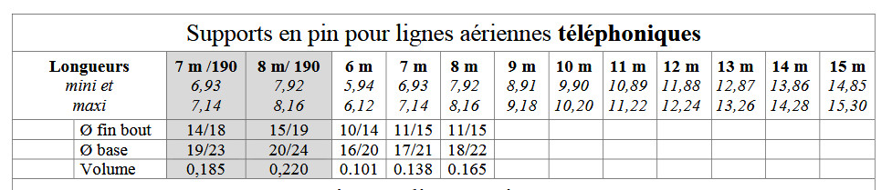

Pour la distance entre poteau, téléphone ou Basse tension/ Moyenne Tension (BT/MT), ça n'est pas simple.
La formule est donnée sur cet excellent site @, dont j'avais déjà parlé je ne sais plus où.
http://leradiofil.com/isolateurs.htm
À lire et relire, l'adresse est à mettre dans les favoris, à mon avis #B6 .
S'il y a un obstacle à enjamber, ça peut aller jusqu'à 60 m en incorporant un fil d'acier porteur dans la tresse de cuivre.
Si les poteaux supportent aussi l'éclairage public, on dépasse rarement les 25 ou 30 m.
Enfin, le distance est surtout tributaire du poids de tous les fils que supportent les poteaux.
Bref, en H0, on va réduire ces distances, sinon on n'aura qu'un poteau de temps en temps.

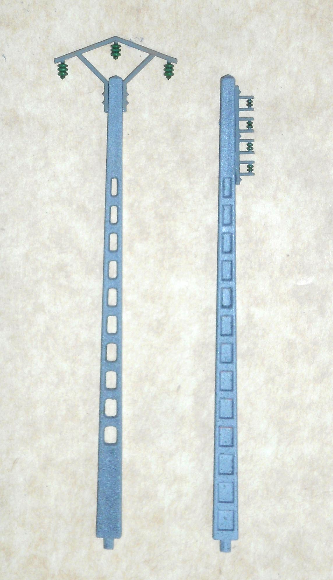

Bon, on va dire que je suis hors sujet, mais pas tant que ça.

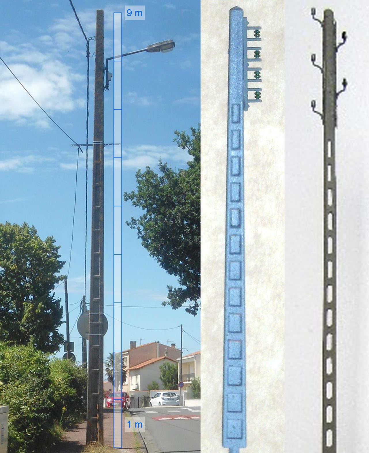

Les poteaux EdF en béton (donc au départ pas téléphoniques) sont proposés par différentes marques.
Les MKD sont un peu petits (je me suis emmêlé les pinceaux avec ceux en bois qui sont à l'échelle). Ou plutôt mal proportionnés.
On les voit ci-dessous au milieu du montage photo à côté d'un vrai poteau. La pige archéo jaune et noire, à peine visible au pied, permet d'avoir la hauteur.
Dans le genre, ceux d'AMF87 (à droite) sont plus réalistes :
Ils ont la particularité d'être livrés "entiers", de façon à les représenter sur des wagons, sous un trinqueballe ou en cours de pose. Il faut donc les enterrer comme en réalité, en ne laissant dépasser que 13 alvéoles, pour les plus bas (9 m). La hauteur peut aller jusq'à 12 m.
Ceux de Régions & Cie n'ont pas l'air mal non plus.
Par contre, ceux qui en ont sur leurs réseaux ou modules (présent !) ne comptent plus le nombre de fois qu'ils les accrochent. À condition de remplacer le téton en pied de poteau par un fil de laiton recuit qui se pliera facilement sans trop de casse pour le poteau, les MKD ont l'avantage de... moins dépasser #B2 .

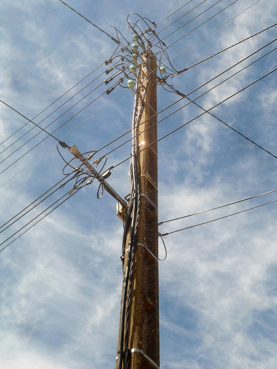

Ensuite, on va trouver en rase campagne des MT (Moyenne Tension, 15/30 kV - Alvéoles traversantes) et en ville des poteaux BT (Basse Tension, 230/400 V- alvéoles borgnes) :
MT à gauche, BT à droite (modèles MKD).
"...alors, et le téléphone, dans tout ça ?".
Depuis la disparition des poteaux en bois spécifiques à cet usage, les fils téléphoniques sont juste accrochés aux poteau BT, par des tendeurs isolants sur des cornières en acier galva. D'accord, ça ne concerne que les années '90 et après, mais peut-être que certains font des réseaux contemporains ou touristiques actuels, par exemple :rod_siflet .

Ça me fait penser que j'ai de la doc sur les hauteurs de poteaux, au bureau (le monde du bâtiment mène à tout...).
'Faudra que je regarde lundi matin... si j'y pense.
