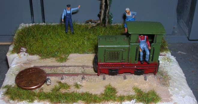

ce que j'avais fait pour ma voie Busch HOf #B5
mais ça fait trop sable et pas assez terre :oups2:
VOIE BUSCH.JPG (73.99 Kio) Vu 5512 fois
donc, cqfd : faudrait faire ça avec de la terre :mrgreen: (sèche et tamisée)
ou du sable de... sablage. Fin et peu cher

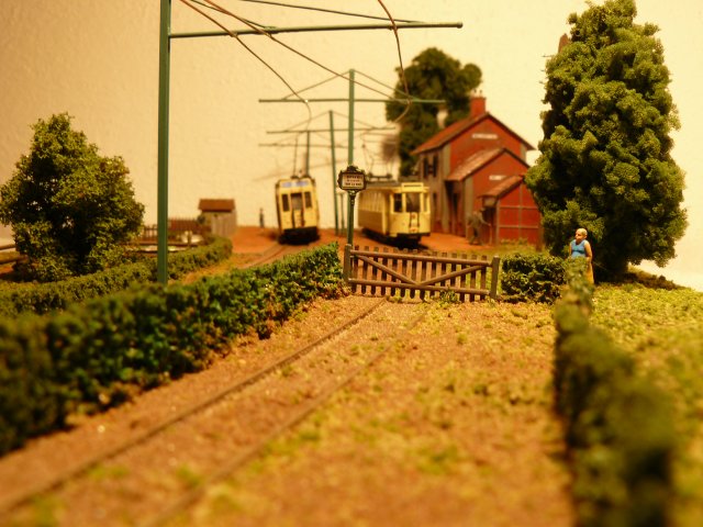

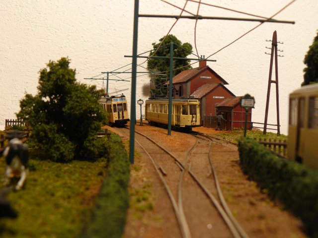

Sur ma maquette de Wolvertem, on avait collé les rails directement sur la planche, avec un essieu comme gabarit. Cela roule très bien !
Le fil consacré à cette maquette : http://www.passion-metrique.net/forums/viewtopic.php?f=4&t=3876&hilit=Wolvertem
locotram
Messages: 2354
Localisation: Belgique
Re: Conseils pour voie enterrée ( réseau vicinal ) 9mm
Messagepar YVES » 31 05 2018 à 22:30
Je confirme, excellente solution proposée par Locotram, illusion parfaite.

Le sol est décoré après pose des rails avec des poudres à décor du commerce. (Heki, etc)

Non, du bois. J'ai fait le relief (pas grand chose, c'est la Flandre...) par après !

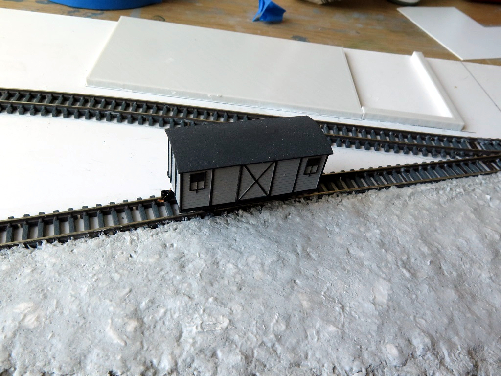

Merci pour la reference ptitrain. Je suis abonne a voie libre , ai lu et relu l'article. L'auteur Eric Fresne mentionne un melange de platre et de cellulose. Ce melange est vendu commercialement au Canada sous le nom de Sculptamold. Je prepare un petit diorama pour tester ce procede pour enterrer ma voie.

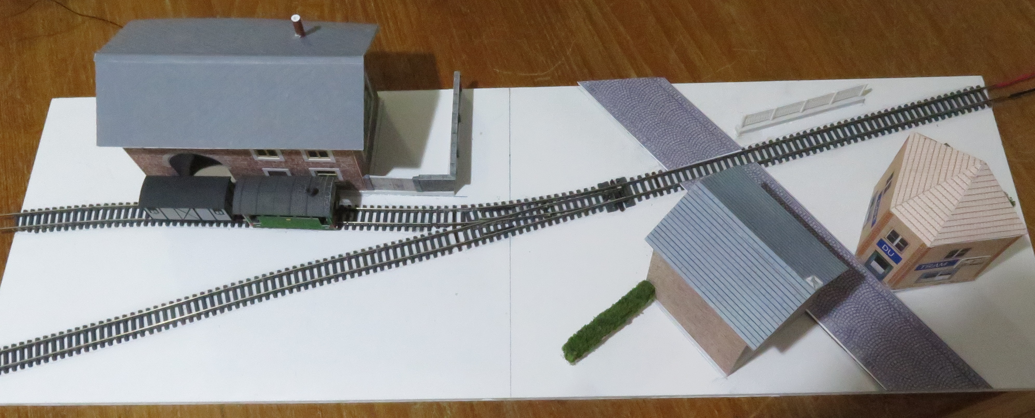

Messagepar Biased turkey » 07 06 2018 à 17:53
Petit micro-réseau simple pour tester la voie enterrée.
La route et les batiments seront surélevés.
La route collée sur du styrène lui-mème collé sur du liège ( utilisé pour la semelle de voie sur les réseaux voie normale échelle N )
Les batiments disposés sur une base imprimée en en 3D.
Je terminerai ça la semaine prochaine lorsque la formule 1 et le festival mondial de la bière seront terminés.

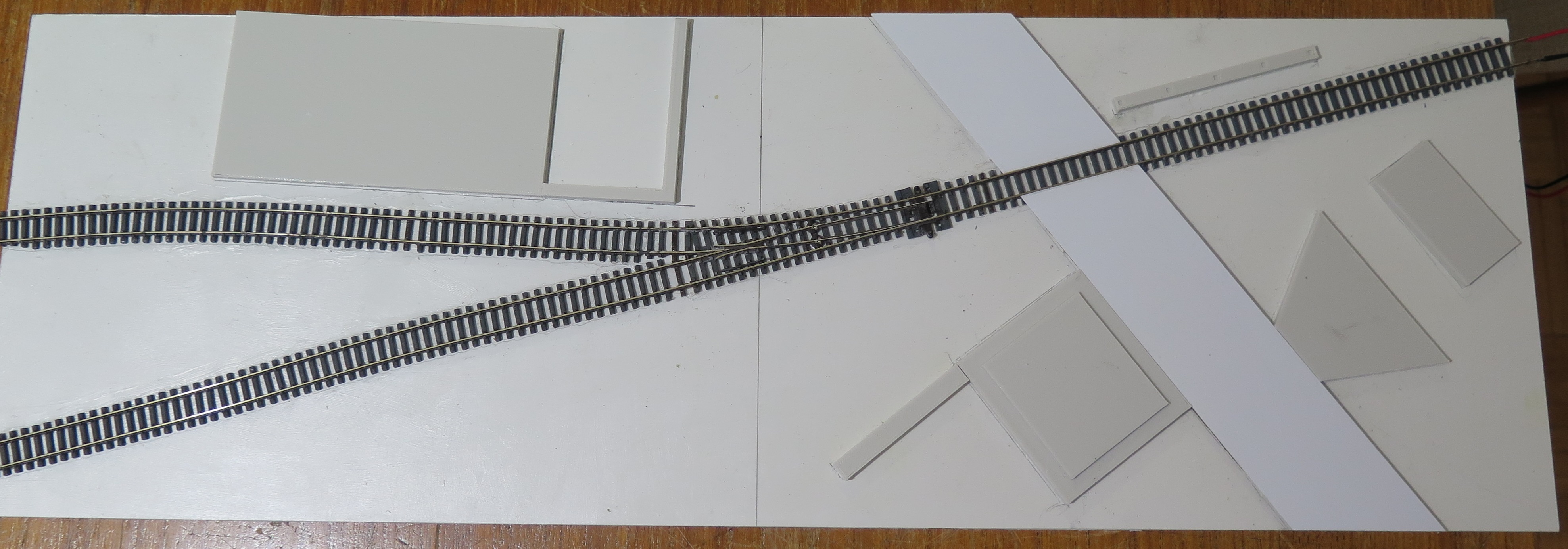

Messagepar Biased turkey » 24 06 2018 à 23:19
La voie est prète a ètre enterrée. Tout le reste est surélevé ( de 4,1 mm ) , y compris le carré de patates.
Toutes les bases ( sauf la route ) sont imprimées en 3D.

Messagepar Biased turkey » 25 06 2018 à 22:31
Début des travaux. Enterrement grossier. Dans un 2e temps je vais essayer de couvrir juste sous le champignon.
