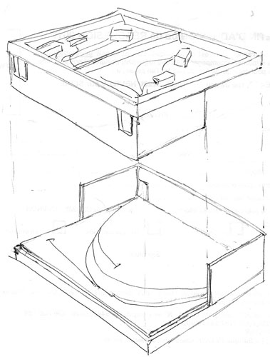

J'ai pensé à un réseau qui serait la valise... mais ça m'obligerai à le renforcer considérablement pour le protéger contre les chocs. De plus, la valise standard à roulettes sera pratique et n'attirera pas l'attention.
J'ai poursuivi mon étude.
Dimensions du plateau paysagé : 61X43cm
Hauteur du bandeau formant diviseur scénique : 14,5cm au-dessus du plateau (décor limité à 13cm)
Le bandeau s'étend sur toute la face arrière et sur la moitié des faces latérales. Les deux éléments s'emboitent comme suit pour le transport:
réseau emboit.jpg (49.37 Kio) Vu 1616 fois

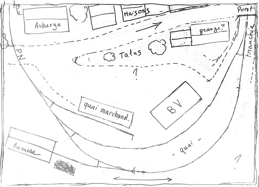

Voici comment j'imagine le décor :
Je continue à copier sur Raymond, avec une nuance, la rue qui monte vers la droite pour passer sur un pont.
Cette rue pourrait peut-être être plus sinueuse pour mieux occuper l'espace et laisser plus de place pour les maisons d'arrière plan en 1/2 relief. La grange est destinée à cacher l'endroit où la route se colle contre le fond de décor et devient outrageusement étroite.
Cela dit, des amis, dont notre Ours du Lubéron, me proposent de participer au décor. Ils auront peut-être d'autres idées.
