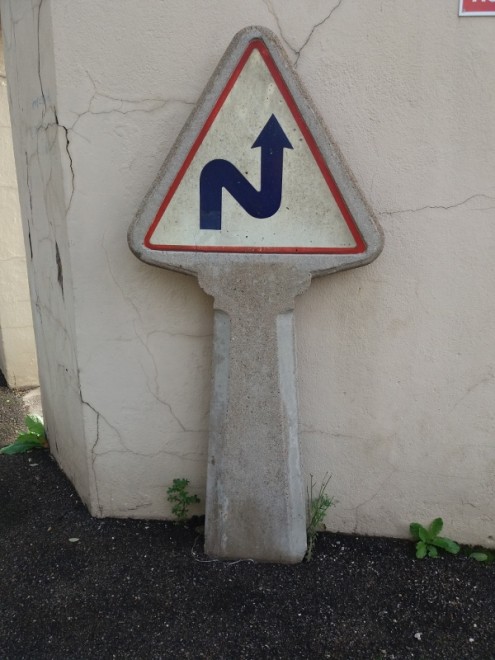

Salut Patrick

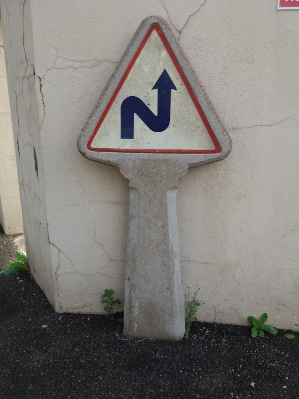

Bon et bien ton sujet fort intéressant a porté ses fruits , c'est en bonne voie .........tu m'a ouvert les yeux, dans les abords de ma localité j'ai trouvé un panneau triangulaire en béton et 2 panneaux indicateur de direction ( j'ai tout de suite pensé a toi ) et là .....là...... cela n'a fait qu'un tour et en avant ......bientôt la suite

c'est super bien fait : on croirait un vrai :ok
juste les mauvaises herbes : il en faudrait plus ... C7 :rod_mdr2

Salut Pélican
Malheureusement c'est le vrai le mien est en pleine réalisation , d'ici le week end on devrait voir l' avancement ( j'espère réussi ) ............merci tout de même :F5

C'est vrai qu'au 18e, tu peux (dois ?) rentrer dans les détails des pans coupés, demi-moulures et autres fantaisies qui faisaient le charme de ces panneaux par rapport aux bêtes poteaux en acier zingué.

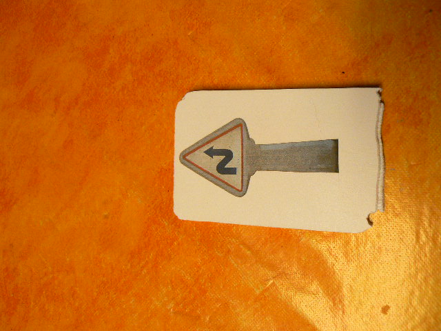

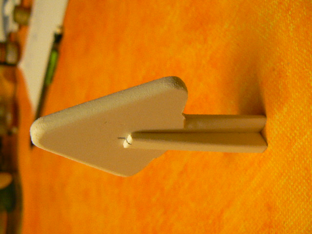

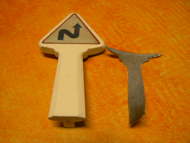

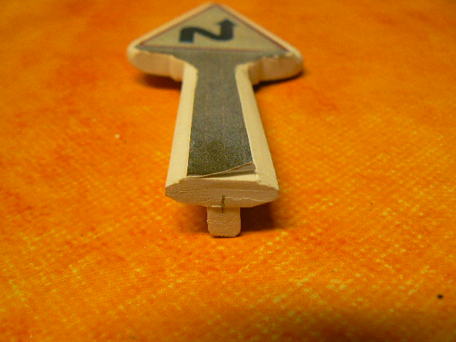

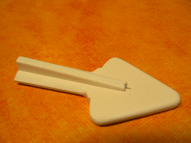

Bonsoir a tous

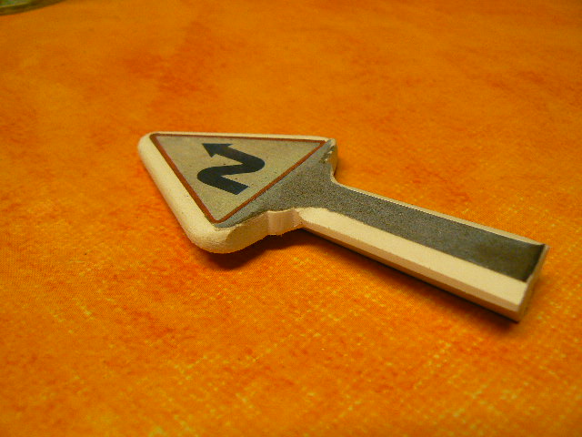

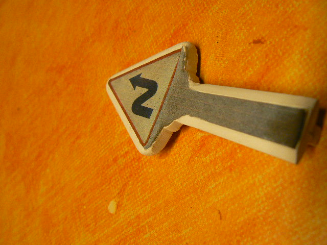

Voilà le début de la réalisation du panneau en pvc expansé . D 'abord une photo réduite à la bonne échelle , découpe du contour de l' image puis collé à la colle en bâton , le plastique est découpé au cutter , poncé et limé cela commence a venir.......

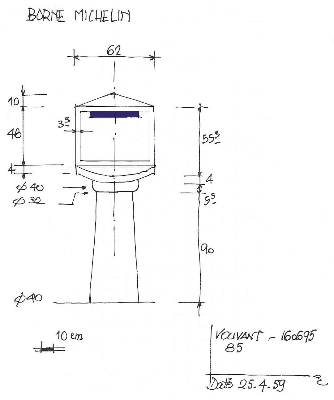

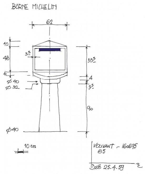

Suite à la remarque d'un membre du RCO, je mets à jour la borne Michelin, car il manquait des cotes.
Et avec un peu de couleur :
Après mesures de celle de Rochefort-en-Yvelines (voir p. 4 et suivante), je me suis aperçu que j'avais mal déchiffré mon relevé-gribouillage : la cote en largeur est de 62 cm et non 42. Le cartouche mesure 5 x 42 cm, axé bien sûr.
Toutes mes confuses :oups2: ...

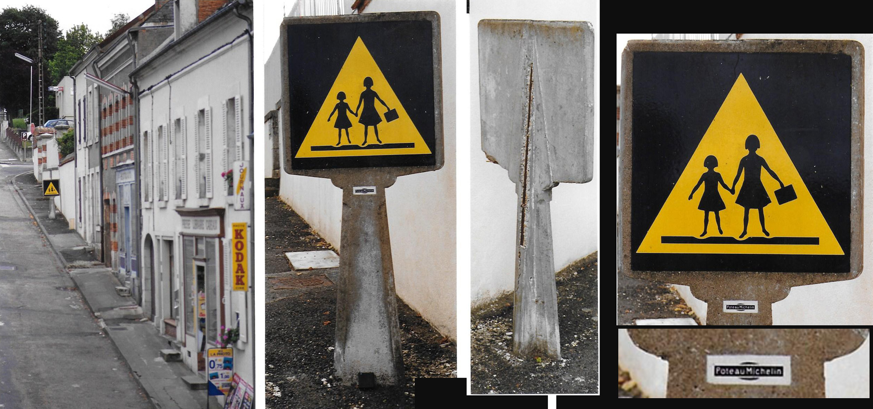

D'abord les panneaux d'attention :
"Poteau Michelin", c'est marqué sur le socle. Pas daté.
Photographié à Bonny-sur-Loire il me semble, mais pas eu le temps de prendre des cotes. À moins que ce soit à Sury-ès-Bois, ou Santranges :F9 ? Enfin, c'était en face de mon petit hôtel, dans une rue qui monte dur (Hôtel ? Non, alors c'est Bonny :F9 )...

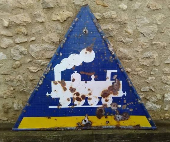

Celui-là n'est pas mal non plus, avec la célèbre 040 pour changer de la 130. Photo pas de moi :
Passage à niveau non gardé - 1930.JPG (147.53 Kio) Vu 10444 fois
Pas de marque de fabrique. Ça figure généralement dans la bande jaune en bas. Bizarre....
Dimensions des panneaux triangulaires : 65 cm de côté (valable aussi pour l'autre, au-dessus, le carré est donc plus grand).

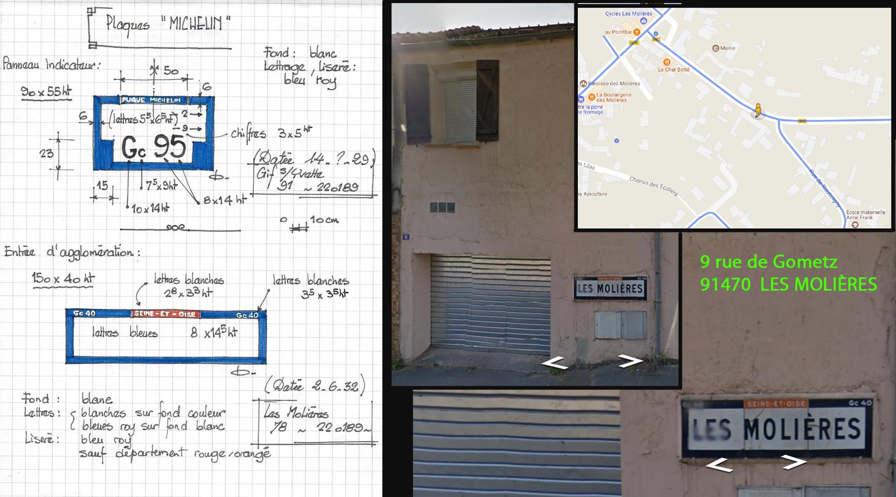

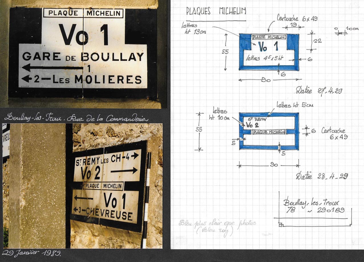

Toujours pour la période avant 1945, voici des panneaux indicateurs de direction, trouvés à Boullay-les-Troux, au-dessus de la vallée de Chevreuse, en d'autres temps :
MICHELIN, 1929.

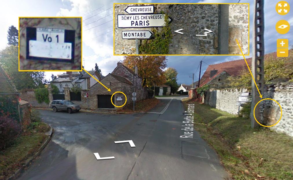

Pas la peine de les chercher, une recherche sur Stritviou m'a montré que celui en partie caché par le poteau électrique a été arraché, et l'autre au coin d'un garage particulier massacré (lettrage martelé) :
...toujours le plaisir imbécile de détruire :H2 :C1 ...
Un doublé sur la feuille suivante : panneau directionnel à Gif-sur-Yvette (bonjour Yvette. Bures n'est pas jaloux ? :rod_siflet #A8 ...), à l'angle de la rue Pécard. Ne cherchez pas, on en devine encore l'emplacement parce que la pierre meulière est plus propre :C1 . Même le mortier de pose a été buché, et c'est récent.
...et un panneau d'entrée d'agglomération aux Molières (du côté de Boullay), grand classique. Lui, il existe toujours :ipb-251 :
MICHELIN, respectivement 1929 et 1932.
Pour les deux planches précédentes, il s'agit de plaques de lave émaillée, en plusieurs morceaux, 2 ou 3. Je ne connais pas l'épaisseur car elles sont de plus collées à bain de mortier.

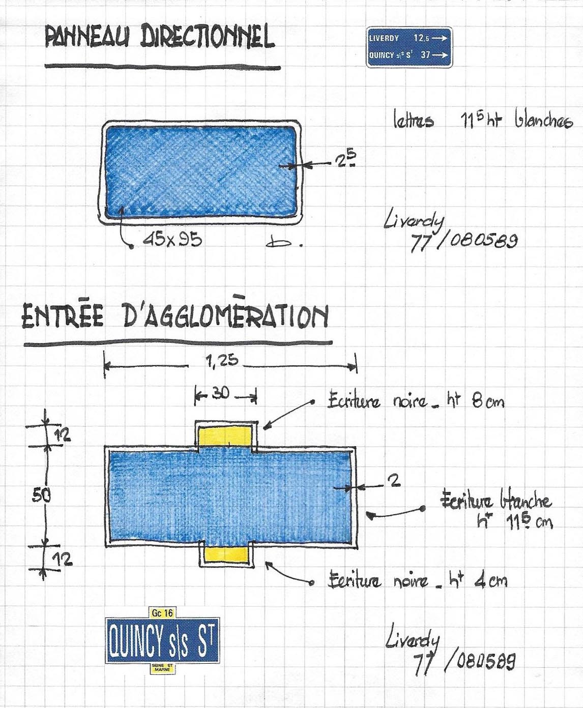

Et pour finir, deux autres panneaux, l'un directionnel et l'autre d'entrée d'agglo. Ils ne sont pas datés, mais réalisés en tôle épaisse émaillée, fixés aux murs par des crampons, ils doivent dater des années 1920.
Je ne les ai pas trouvés avec Stritviou, étant donné que je ne sais pas exactement où ils sont (étaient ?), dans une banlieue fortement urbanisée.
Pas retrouvé de photos, mais je les avais immédiatement reproduits en 0 (1/43e) pour un pote, avec la bonne idée d'en coller un tirage sur mes dessins !

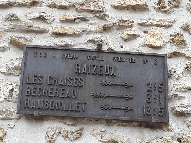

Il y avait aussi des plaques en fonte moulée. On en voit encore dans les villages !
Métrique toujours, quoique !

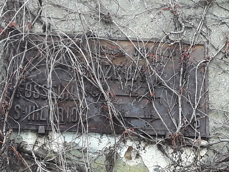

Vite fait en allant poster des décalques, prises avec la tablette et le vent de travers idéal pour la stabilité :
Celui là à tout juste 50 mètres de la maison,
Et le second une soixantaine de mètres plus loin sur la route vers Hermeray,

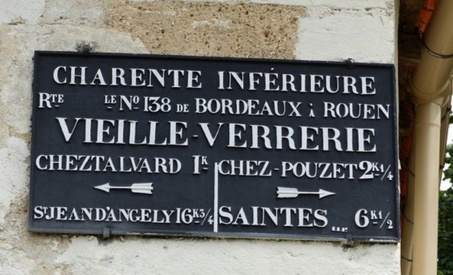

Oui, il en reste aussi pas mal en Charentes.
Manifestement, la 2e que tu as photographiée a été sauvée, puisque le mur a été remis en état. C'est pas courant, merci au propriétaire E2 .
Elles ont généralement survécu, car placées très haut (aux alentours de 2,50 à 3 m, ici). Elles disparaissent souvent lors du ravalement des façades sur lesquelles elles sont fixées avec des crampons. Celles posées sur poteaux en fonte ouvragée ont disparu, par contre.
Je n'en ai pas parlé car elles datent de la deuxième moitié du 19e siècle, à l'époque où les transports en commun se faisaient encore en diligence.
Il s'agit de "plaques indicatrices" ou "poteaux indicateurs", baptisés depuis quelques années "plaques de cocher", pour des raisons évidentes.
Pour les reproduire, c'est une autre paire de manches (encore une expression bizarre...), surtout en H0, vu qu'elles font en général ente 60 et 80 cm de longueur D9 !
Et c'est en relief... Vive la photo-gravure #B6 ...
