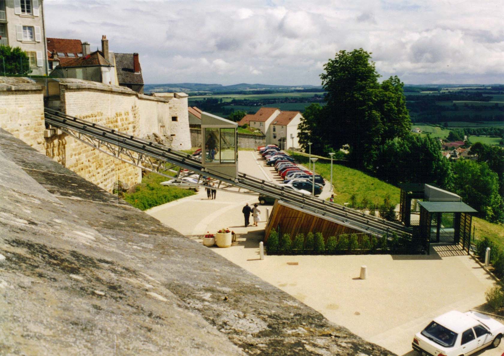

Messagepar Patrick ze rabbit Deludin » 19 05 2017 à 14:20
Dans les années 1975, après la disparition de la crémaillère de Langres (1971, je crois), je m'étais intéressé aux funiculaires puisqu'il y avait eu un projet pour la remplacer.
Finalement, ce sont les bus D9 , et les ascenseurs autonomes type le Tréport bien des années après qui ont été choisis.
Et encore, ces derniers sont loin de faire toute la rampe !
Funiculaire, donc : rien en maquette à l'époque, ou je n'avais pas trouvé. déjà qu'un ordi, c'était juste dans les films de science-friction...
Après être parti sur des trucs bien complexes trouvés dans quelques revues, j'en étais arrivé au même système : une seule voie, pour éviter le fameux croisement et les aiguillages particuliers, les roues à gorge, la tension des câbles, les contrepoids etc. Et tracé droit, évidemment (par contre, je n'avais pas pensé au "bombé" du tracé permettant au câble de rester dans la poulie #B6 )
Donc en haut un treuil et non une poulie, et rien en bas. Bon moi, j'avais prévu une poulie Meccano supportant un cylindre, dissimulée et entraînée par... une ficelle enroulée/déroulée autour de l'axe pour le mouvement #B2 ). Et puis travail, déménagement : projet avorté...
Marrant, le système décrit est exactement ça, le moteur électrique en plus (avec des contacts de fin de course ?). Je suis persuadé que ça marchera #B6 .
