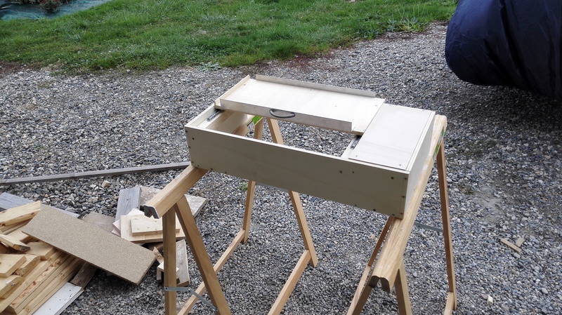

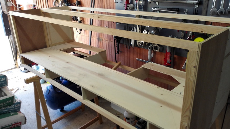

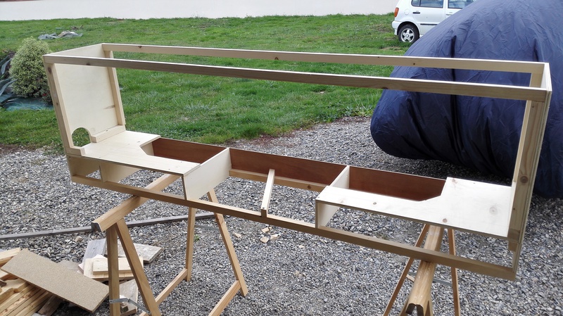

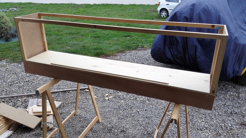

voici quelques news de mon projet de réseau HOe qui" trainait" depuis un petit moment ! Travaux de la maison oblige ...

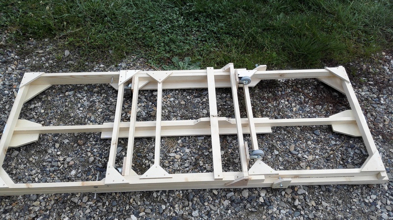

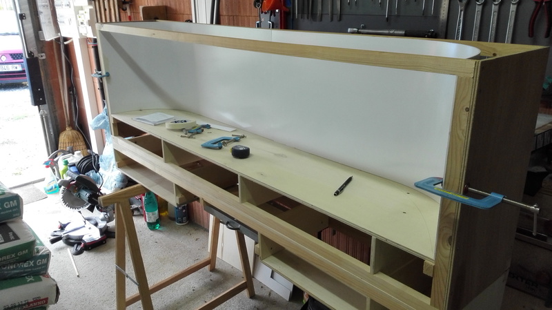

Bref, j'ai apporté des modifications à l'ensemble, la coulisse (qui était solidaire du module arrière est désormais séparée ) le module de derrière comportera une section de pleine ligne et un EP , probablement une scierie.

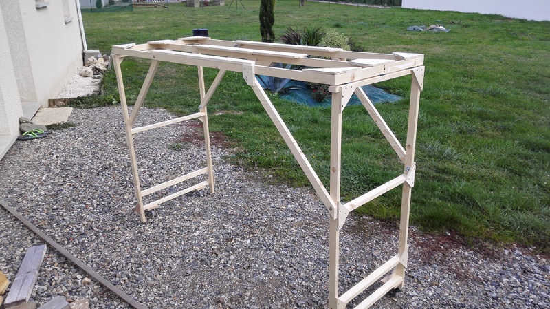

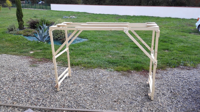

J'ai également conçu un tréteau escamotable monté sur roulettes qui se déplie et se replie assez rapidement facilitant ainsi le transport , ce dernier est léger (environs 4Kgs) il est construit à partir de tasseaux... Le but est de pouvoir déplacer mon réseau dans la maison et bien sûr lors d'expos.
le fond de décor en PVC expansé
Le module avant
Le module arrière
La coulisse
Le tréteau déplié
Et replié !

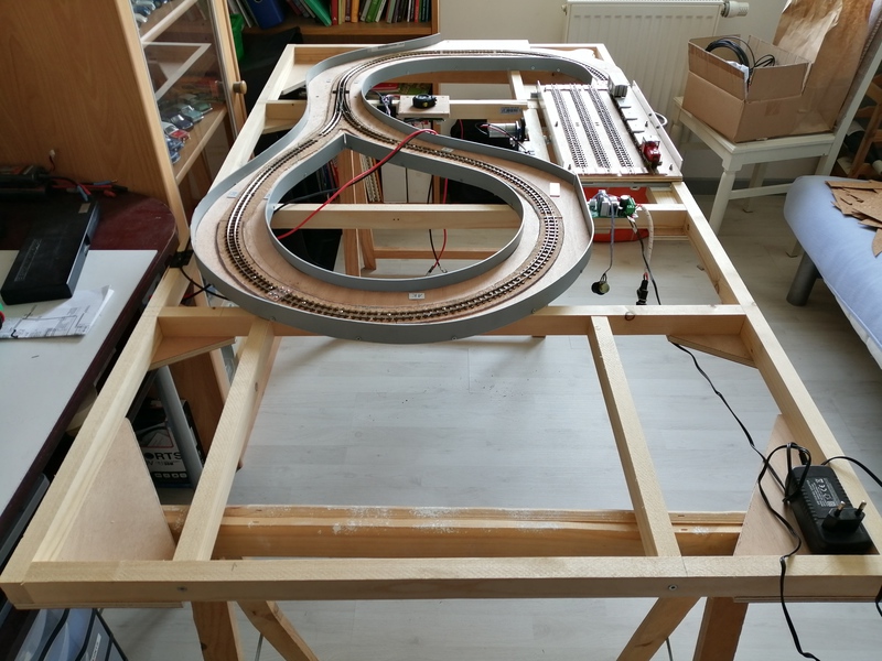

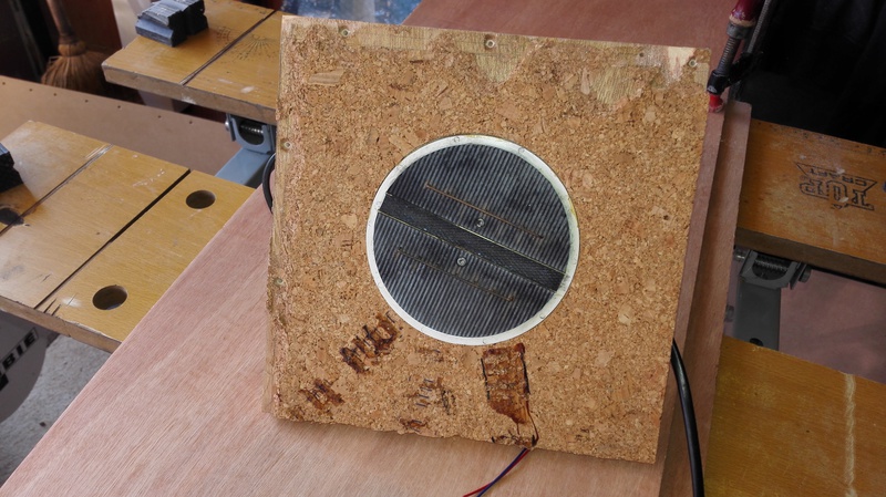

J'ai récupéré la plaque tournante que j'avais mis au point pour mon ancien réseau ,vu qu'elle fonctionnait pas trop mal, elle sera intégrée sur le nouveau réseau, se sera ça de moins à concevoir !
Quelques essais de mise en place des deux modules

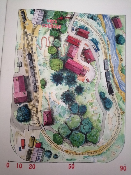

Je vais vous présenter un projet de réseau ( qui remplace l'actuel, car changement de projet ce module sera destiné à un réseau en Oe )
Il y a quelques années j'avais craqué sur un plan paru dans voie libre n°64 de 2011 dont voici le plan et l'article,
Voilà, je vais donc m'inspirer de ce plan pour mon réseau, les aiguilles au niveau inférieur seront remplacées par une coulisse et une boucle de retournement me permettra de gérer mes convois plus facilement ;)

Re: Nouvelle Année, nouveau réseau !
Messagepar pelican » 16 04 2019 à 08:54
super projet :ok
mais je suis toujours un peu frileux pour une rampe en Hoe :F9
Messagepar Storm » 16 04 2019 à 11:12
En HOe, avec des pentes raisonnables et du matériel moderne, tu n’aurais pas de soucis #B8 Mais là, Cambouis est en Oe donc pas de soucis #B5
Messagepar FRET 87 » 16 04 2019 à 11:13
C'est vrai que Voie Libre représente une importante source d'inspiration, mais comme le dit Pélican, attention aux rampes parfois très sévères imposées par les tracés de François Fontana. Je pense en particulier à un réseau Castellaras (Voie Libre 77) sur lequel il faut intégrer des rayons serrés et des fortes rampes. Par ailleurs, de trop grandes longueurs de voies cachées peuvent rendre difficile la maintenance du réseau.
Dans ton cas, la largeur du réseau offre un rayon confortable. Pour les rampes, j'envisagerai personnellement de tester un jour les produits Woodland Scenic : https://woodlandscenics.woodlandscenics.com/show/item/INCLDECLSET.
Bon courage pour la suite !
Messagepar camboui » 16 04 2019 à 14:03
Storm a écrit:En HOe, avec des pentes raisonnables et du matériel moderne, tu n’aurais pas de soucis #B8 Mais là, Cambouis est en Oe donc pas de soucis #B5
Salut storm, c'est mon ancien module qui sera en Oe, celui tiré du voie libre sera bien en HOe, je me suis mal expliqué...
Merci Fret 87 pour le lien, je ne connaissais pas ce système. De toute façon, il va falloir que je sois vigilant sur la rampe car je me suis déjà fait avoir avec ce genre de montage, que se soit rampe hélicoïdale ou autre...
Le plan proposé est de 1.20m par 0.90, perso mon projet fera 1.50 par 0.80. J'ai voulu "tiré" un peu le plan pour avoir une pente plus douce... Et puis il me faut également géré la place une fois le projet fini. Je souhaite avoir une grande ligne en courbe pour admirer mes convois mais également avoir faire des manœuvres en gare. De plus le tracé sera un peu modifié car je voudrait y intégrer une plaque tournante... Bref, je me gratte la tête :rod_siflet
Messagepar FRET 87 » 16 04 2019 à 17:09
Ton projet de réseau est de type point à point sur deux grandes faces visibles : la face de la gare avec des possibilités de manœuvres et la face de la vallée où les vaches regardent passer les trains. Comme le diviseur scénique masque chacune de ces faces, tu devras disposer d'une commande à main mobile pour te déplacer en suivant les convois : impossible de rester assis pour regarder passer les trains ...
Ne devrais-tu pas prévoir une boucle quelque part pour "alimenter" en continu la face de la vallée puis une aiguille menant à une antenne terminus constituée par la face de la gare ... ?
Ceci n'est naturellement qu'une suggestion. Il me semble que dans des anciens hors séries consacrées aux plans de réseaux, il doit y avoir quelque chose de ressemblant à ma proposition. Je vais essayer de te trouver l'article.

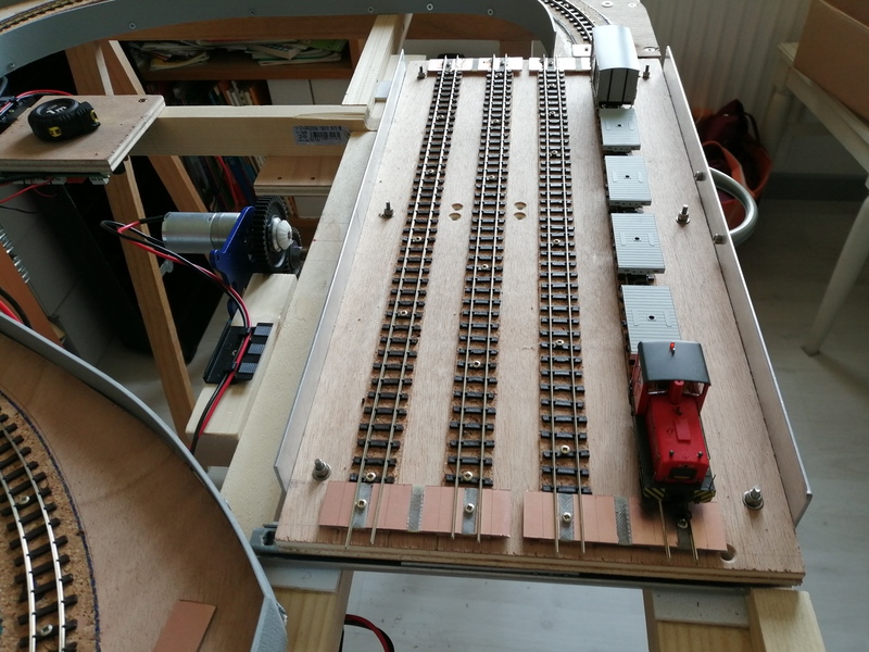

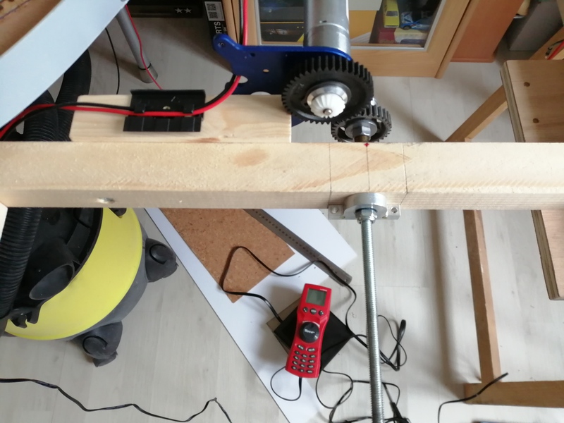

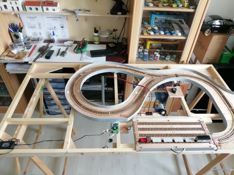

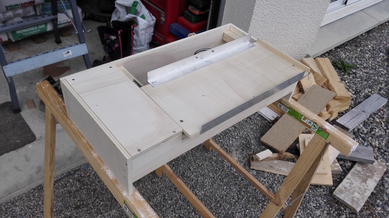

Voici quelques photos de l'avancée du projet au niveau 0

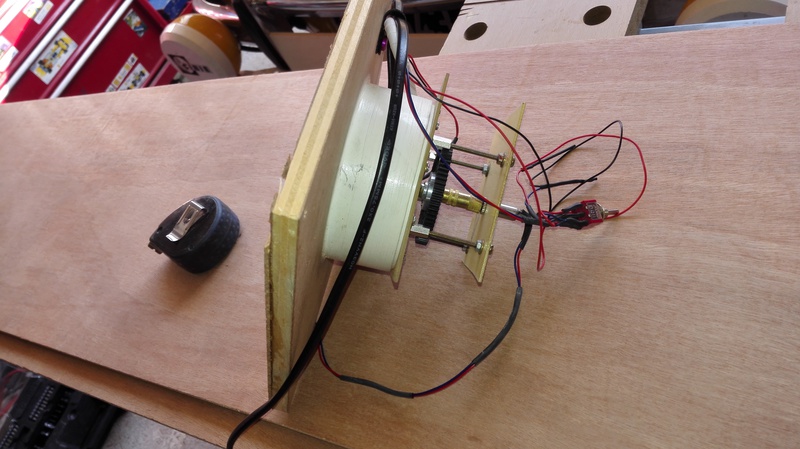

la coulisse est électrique, elle est actionnée par un moto-réducteur et des pignons issus du modélisme auto, c'est un plateau monté sur des coulisses à billes de tiroir de cuisine. Le déplacement se fait à l'aide d'une tige filetée façon "vis sans fin", la vitesse de déplacement est réglable à l'aide d'un variateur
Camboui
Messagepar Storm » 16 04 2019 à 20:55
Okay :maitre: Donc si je comprends bien, ta coulisse "tiroir" sera sur la même face du réseau que ta gare :F9 Plus pratique pour l'exploitation et le jeu par contre, si tu veux exposer, ça n'est pas top :? Bon, ce n'est peut-être pas ta priorité non plus #B5 :maitre:
Messages: 23959
Messagepar camboui » 16 04 2019 à 21:06
Oui, tu as tout compris !
En effet c'est pratique pour l'exploitation, j'aimerais bien exposer un jour ou l'autre et je me suis fais la même remarque, ça ne va pas être pratique, mais bon ce plan me tiens à coeur ... :rod_coeur
