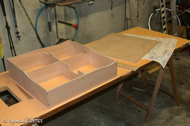

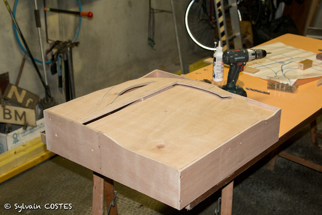

J'ai attaqué la menuiserie
En contreplaqué de 10mm, il y a un cadre autour renforcé par une croix. Le milieu de la croix est un peu excentré puisque j'y mettrai un tasseau dans lequel prendra place la tige filetée creuse qui supportera l'éclairage.
2016_12_30-Alphons menuiserie 1-.jpg (153.85 Kio) Vu 7926 fois

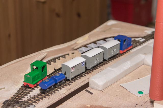

On voit la courbe de l'accès. Elle est depuis vissée au fond pour essayer tout de même de faire une rampe pour passer sous la voie mère. Un locotracteur Minitrains passe sans souci malgré la rampe très sévère et devrait encore s'améliorer quand j'aurai reçu mon Gaugemaster.
2016_12_30-Alphonse menuiserie 2-.jpg (151.73 Kio) Vu 7926 fois

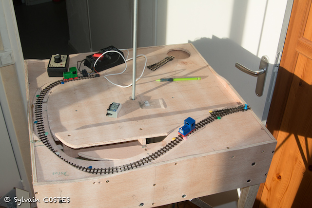

Les travaux ont repris après un épisode grippal puis une période intense de boulot (ça reste de la manœuvre en locotracteur, certes...)

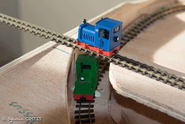

La menuiserie est désormais terminée. J'ai quand même essayé le passage inférieur avec une rampe de chaque côté. Et bien ça marche !! #B6 Pas besoin de prévoir un plan B
La voie mère sera aussi dotée d'un évitement pour permettre les croisements

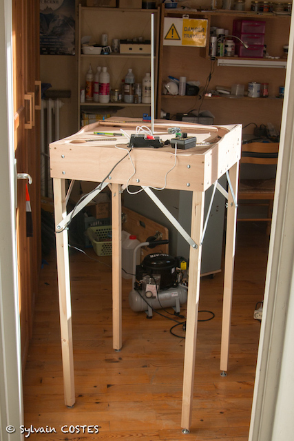

Le piètement est copié sur celui de la Mine de la Taupinière de Dany Machi et la tige filetée, qui sera camouflée par la cheminée de la chaudière servira à soutenir l'éclairage.
2017_01_27- -.jpg (164.5 Kio) Vu 7790 fois
Vue de dessus. J'ai investi dans un Gaugemaster pour l'occasion, ça change de mon transfo Jouef, avec des ralentis extrêmes et une vitesse constante quelle que soit la pente et la charge (sans non plus abuser...)
2017_01_27- --2.jpg (148.16 Kio) Vu 7790 fois
Le passage inférieur: c'est juste mais ça passe ! :ipb-251
2017_01_27- --3.jpg (151.16 Kio) Vu 7790 fois

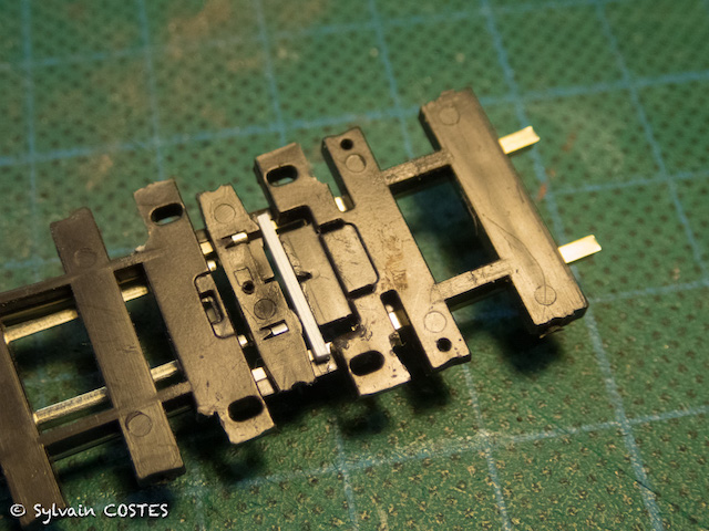

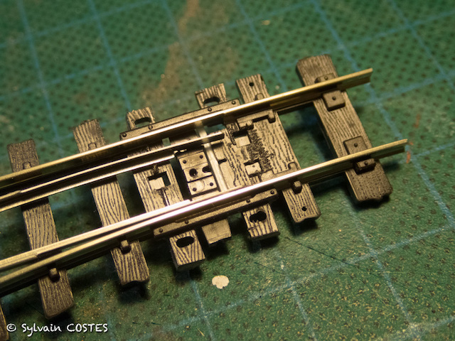

En attendant, j'ai bricolé les aiguilles Peco de la voie mère qui verra passer du matériel varié.
Afin d'utiliser des moteurs lents, j'ai viré les ressorts pour éviter l'à-coup. Par contre, je me suis rendu compte que la traverse mobile n'était plus maintenue longitudinalement et avait tendance à se déboiter des lames. Un coup à tomber en panne, en expo, forcément...
J'ai donc trouvé la solution en collant une petite cale en carte plastique de 0,75 mm qui guide la traverse mobile, l'empêchant de de se démonter.
Vu de dessous

et de dessus

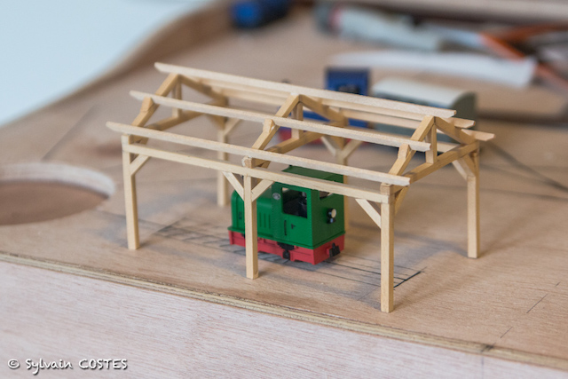

Pendant ce temps, les charpentiers sont au boulot avec l'atelier des locotracteurs
2017_02_03-Abri locotracteur-.jpg (129.53 Kio) Vu 7698 fois

maousse costo, la charpente !!! E2

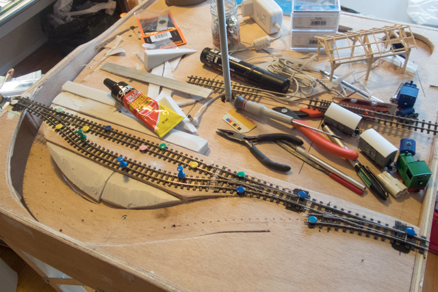

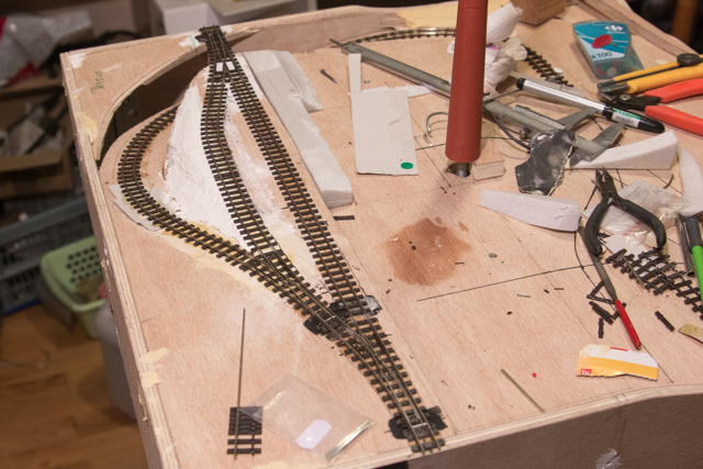

Messagepar BB4100 » 19 02 2017 à 23:10
J'ai utilisé du tilleul carré de 3x3 mm. Du 2,5 aurait suffi, mais je n'en ai pas trouvé dans le magasin de modélisme du coin.
Le plan original de l'évitement ne me convenait pas. Il n'était pas harmonieux et la place pour le croisement était bien trop courte.
2017_02_08-Ets Alphonse PETIT-OLYMPUS DIGITAL CAMERA.jpg (288.7 Kio) Vu 7567 fois
J'ai remplacé la seconde aiguille déviée à gauche par une aiguille symétrique située sur la voie de gauche cette fois-ci. Il a fallu ajuster la plateforme à grand renfort d'enduit.
2017_02_19-Ets Alphonse PETIT--2.jpg (251.26 Kio) Vu 7567 fois
On peut désormais faire se croiser deux trains de presque 30 cm de long
L'espace entre les deux voies sera occupé par un quai.
2017_02_19-Ets Alphonse PETIT-.jpg (193.7 Kio) Vu 7567 fois

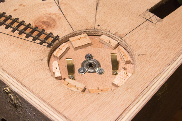

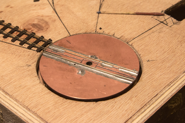

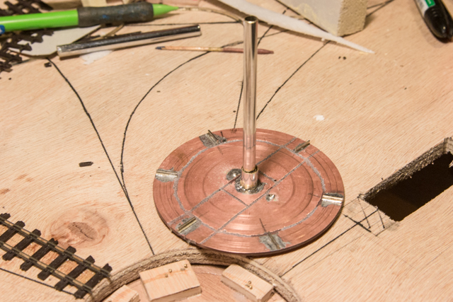

Avant d'attaquer la voie dans la cour de l'usine, je voulais avoir la plaque tournante en place pour m'aider à aligner les rails.
La plaque Kitwood Hill me plaisait bien mais après une longue cogitation pour faire quelque chose d'économique avec ce que j'avais dans mes tiroirs, j'ai utilisé la même méthode que pour le pont secteur de mon réseau en voie normale Lou Pelehique: une plaque d'époxy cuivré sur laquelle sont soudés les rails.
2017_02_19-Ets Alphonse PETIT--3.jpg (250.35 Kio) Vu 7567 fois
Le pivot est constitué d'un tube de laiton chromé tiré d'une antenne télescopique d'un vieux poste radio. Le chrome est gratté pour laisser la soudure prendre sur le laiton, en vérifiant bien l'équerrage de l'ensemble, gage d'un bon fonctionnement. Les petits bouts de rail en périphérie proviennent d'un essai non concluant et n'ont plus d'utilité.
La plaque est cuivrée des deux côtés: le dessous reçoit le courant de deux palpeurs fixés au fond de la cuve et un fil traversant la plaque le distribue aux rails.
2017_02_19-Ets Alphonse PETIT--5.jpg (258.51 Kio) Vu 7567 fois
La cuve est taillée à même la plateforme et bouchée par un contreplaqué de 10 mm. Le trou de l'axe est aménagé (à la mèche à bois) pour recevoir une roulement à billes au diamètre adéquat (ici rattrapé avec des manchons fendus provenant de la même antenne)
Les lamelles de laiton sont les palpeurs pour la transmission du courant
2017_02_19-Ets Alphonse PETIT--4.jpg (279.5 Kio) Vu 7567 fois

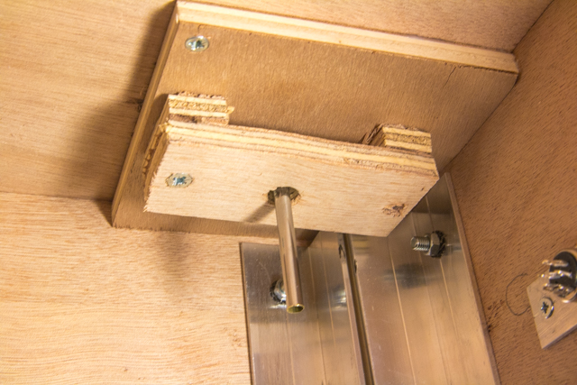

Sous la plateforme, une deuxième planchette de contreplaqué reçoit un autre roulement à billes pour donner de la rigidité au montage
2017_02_19-Ets Alphonse PETIT--6.jpg (229.1 Kio) Vu 7567 fois
Il n'y a plus qu'à installer le motoréducteur.

Re: [HOe] Les Ets. Alphonse, "Le chas percé"
Messagepar FRET 87 » 20 02 2017 à 10:19
Bonjour et bravo pour ce projet.
As tu une astuce pour découper proprement ta plaque en epoxy cuivrée sous forme de disque ? Utilises tu un outillage particulier ?
Bonne continuation,
François
FRET 87
Messagepar BB4100 » 20 02 2017 à 14:11
C'est vrai que la découpe de l'époxy est compliquée puisque c'est un matériau très dur qui bouffe les lames.
J'ai tracé le contour avec un compas puis j'ai percé plein de trous rapprochés autour en faisant attention de ne pas percer à l'intérieur du cercle. J'ai supprimé les liaisons entre les trous avec une fraise pour détacher la plaque.
Le résultat ressemble alors à un pignon de vélo.
Pour faire un bord régulier et bien rond, j'ai attaqué les pointes à la grosse lime jusqu'à approcher du cercle tracé précédemment.
Quand j'ai été assez près, j'ai monté la plaque sur un support de disque à tronçonner pour l'installer dans le mors de ma mini-perceuse Proxxon
Je l'ai faite tourner et j'ai égalisé le bord à l'abrasif.
La méthode est peu élégante, voire bourrine, mais efficace :D
Sylvain
