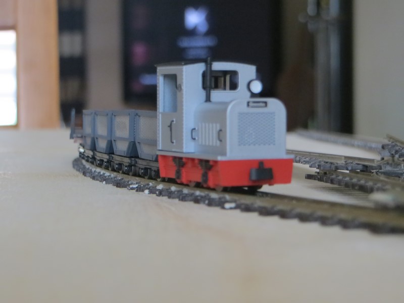

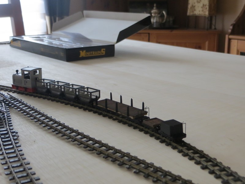

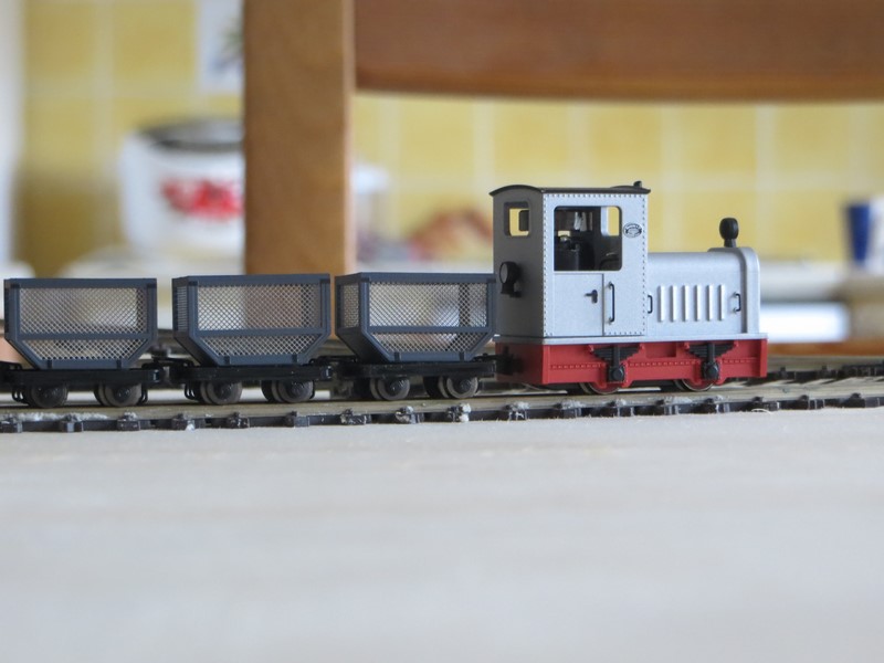

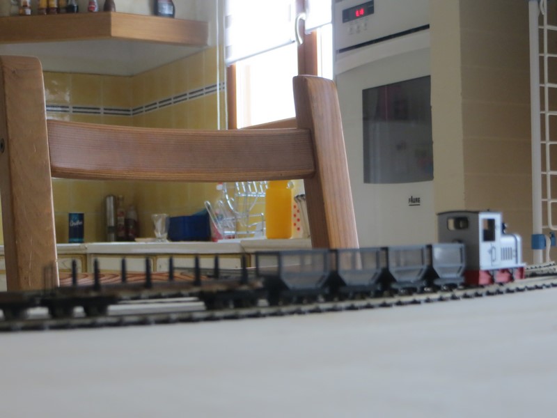

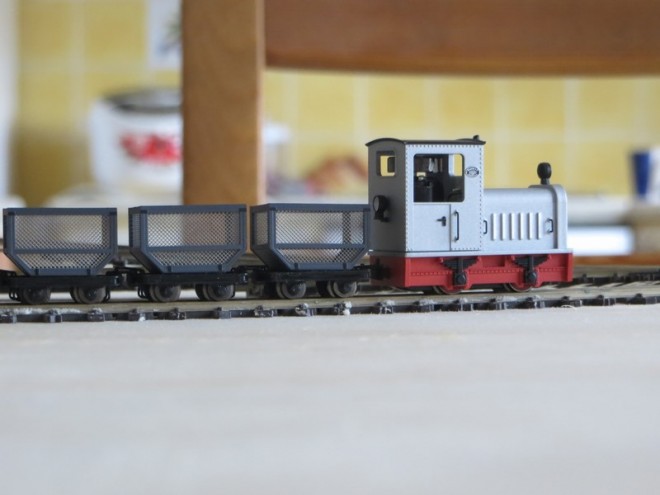

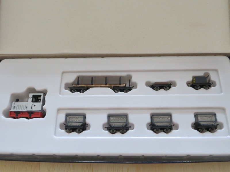

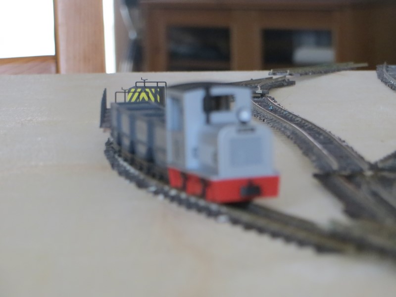

J'ai reçu hier mon coffret Minitrains et je n'ai pu attendre avant de le photographier. Du coup j'ai ressorti le transfo Fleishman et j'ai fait mes premiers tests importants. La rame complète passe sans difficultés des rayons de 16 cm (je n'ai pas osé tester moins) et la rame monte sans broncher une rampe de 4%. Du coup je vais utiliser ces côtes comme des limites à ne pas dépasser.
J'envisage un gabarit de libre passage de 5 cm de hauteur entre deux niveaux, Avec un locotracteur ça passe tranquille mais avec une loco vapeur ou une voiture voyageur (par exemple de chez Minitrains) je ne sais pas!!
Peut-être pourriez-vous m'en dire plus.
Voici quelques photos de la rame.
Les wagons ont une gravure extrêmement fine et sont de belle facture. Le locotracteur est comme le reste très détaillé et son roulement à faible vitesse est très correct. Si je devais regretter une seule chose c'est de ne pas avoir camoufler un peu le moteur, on verra ça plus tard. Globalement, compte-tenu du prix c'est une très bonne surprise.

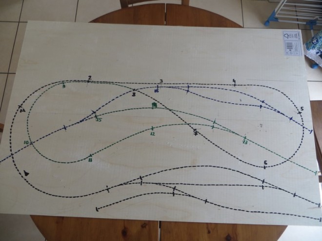

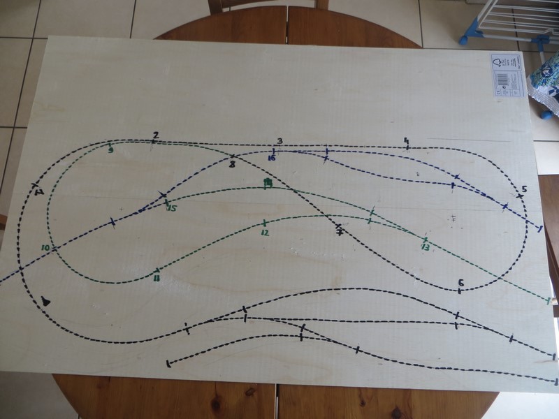

Cela faisait déjà quelques jours que je planchais :rod_siflet :rod_siflet :rod_siflet sur mon plan. Et bien je pense avoir trouvé le bon compromis avec des rampes qui n'excèdent pas les 4% et des rayons de courbures qui ne descendent pas en dessous des 17 cm. Après essai ça passe sans problème même avec une rame complète.
J'ai pu y caser plusieurs boucles ainsi qu'un Z. Le gabarit de libre passage entre deux niveaux ne descend jamais en dessous des 5 cm ce qui devrait me permettre de faire circuler le matériel Minitrains.
J'ai tenté sur ma planche un dessin à l'échelle 1:1. Je ne sais pas si les couleurs sont bien visibles sur la photo mais le réseau peut se découper en 3 niveaux.
-En noir, la gare de départ puis la montée qui se fait tranquillement à 3%.
-En vert, le deuxième niveau qui correspond à l'arrivée sur le Z. Les tiroirs sont suffisamment longs pour une rame complète. Le Z étant relativement court, les rames pour atteindre le niveau supérieur devront refouler. Donc des manœuvres en perspective. Les tiroirs sont évidemment en palier.
-En bleu le niveau 3 correspond à la gare d'arrivée qui se trouve à 16 cm au dessus de la gare principale. Chaque train devra parcourir un trajet de 6,5 m entre les deux gares, ce qui n'est pas mal pour un réseau de moins d' un mètre carré.
pour éviter un effet réseau spaghetti de nombreux tunnels et ponts jalonneront le parcours ainsi qu'une petite halte intermédiaire.
Je soumet donc ce plan à votre jugement.

Messagepar mikado » 06 06 2016 à 23:05
Joli plan ;) On se rend mieux compte.
Petites questions :
As-tu essayé ton loco Minitrains en rampe de 4% + courbe ou juste en courbe ?
As-tu prévu une mini coulisse à l'étage inférieur pour varier les circulations ?

Messagepar pamiot » 06 06 2016 à 23:50
Le plan parait intéressant au niveau circulatoire,mais rampes + courbes de 17 cm mini.
si vraiment ça passe je vais regarder de prés la suite ???
moi je n'y suis pas arrivé, mais je ne suis pas non plus une référence dans ce domaine.

Messagepar stephane » 07 06 2016 à 07:28
En effet Mikado et Pamiot, je testé la courbe de 17 cm et la rampe de 4% mais séparément. Je ferai un essai de la combinaison des 2. Si ça ne passe pas ce n'est pas un gros soucis les courbes de 17 cm peuvent se faire en palier, la gare haute sera juste quelques centimètres plus basse. De plus le gabarit en hauteur devrait passer. J'attends avec impatience mes coupons de voie courbable pour démarrer le réseau.

Messagepar stephane » 07 06 2016 à 07:31
Mikado, je n'ai pas prévu de coulisse, le réseau sera à terme exploité par 2 voir 3 trains. L' essentiel de mes dépenses va pour l'instant :rod_siflet au réseau HO toujours Ibérique.

Messagepar YVES » 07 06 2016 à 15:12
Un système de "cassettes-trains" permettrait de varier les circulations. Il serait facile à mettre en oeuvre à partir de la gare basse.

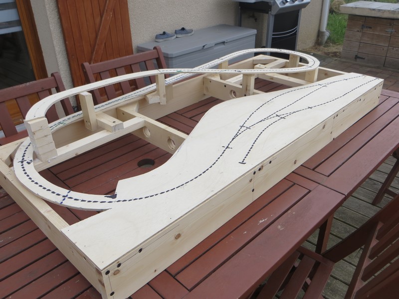

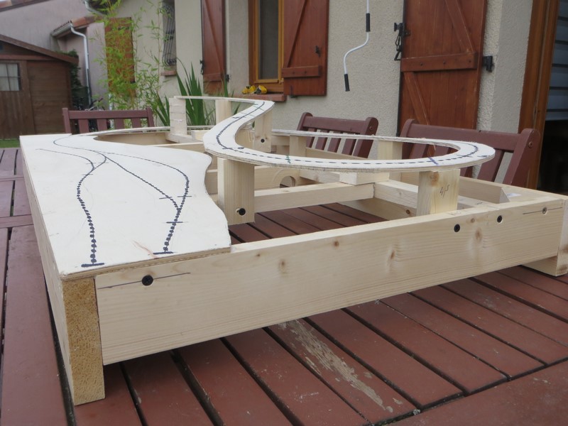

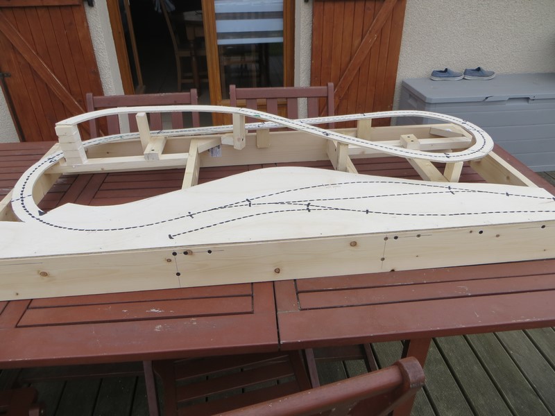

Pour l'instant aujourd'hui j'ai attaqué la pose de la plateforme. Une bonne partie de la rampe a été réalisée et l'emplacement de la gare basse est définie.
Les courbes d'un rayon de 17 cm se feront avec des rampes les plus faibles possibles. Dès demain je ferai les premiers essais à blanc sur la plateforme et je pourrai ensuite attaquer la pose des voies de la gare et de la première partie de la rampe.
La plateforme est constituée de contreplaqué de 5 mm (je pense que plus n'est pas nécessaire car le réseau est de petite taille) et je poserai directement les rails sur le contreplaqué, le matériel moteur à cette échelle n'étant pas bruyant une couche de liège ne me semble pas utile.
Aujourd'hui voici 3 photos montrant les avancées de la journée.
