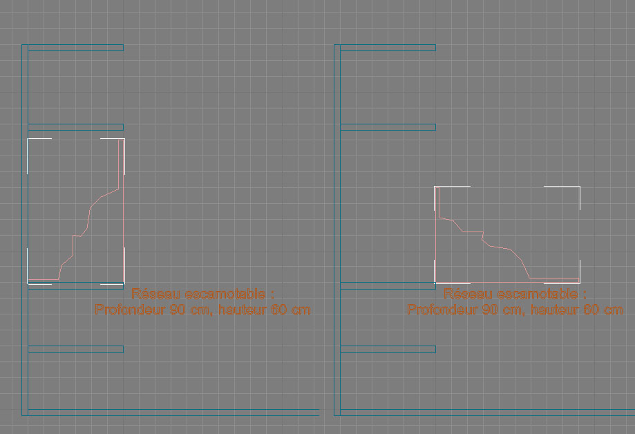

Si ça doit tenir dans un placard on ne peut pas jouer sur la largeur et la profondeur. Par contre on peut peut-être jouer sur la hauteur. Dans ce cas il existe la solution du réseau escamotable :
Déployé, il sort du placard ce qui facilite son exploitation. On a ainsi une largeur supérieure à 60 cm, ici 90 cm mais on peut avoir plus large encore.
