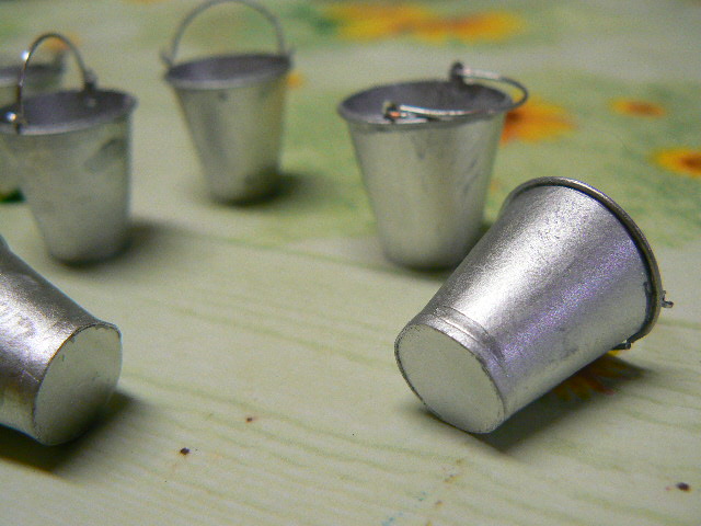

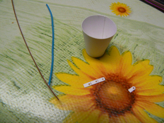

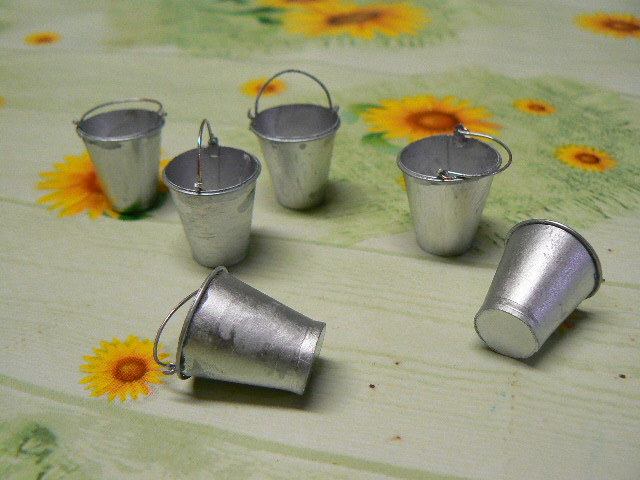

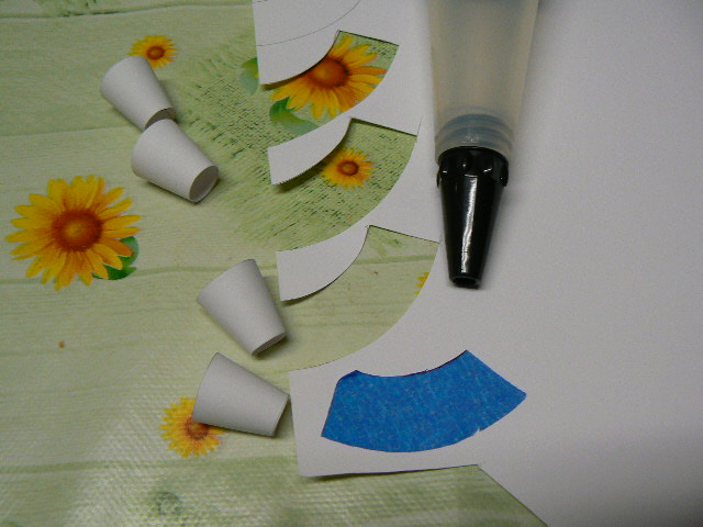

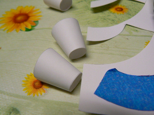

2 petit week end et voilà six petits seaux tout neuf pour le magasin ( a moins que 3 reste a la boutique et 3 autres dans le décor mais patiné alors ) les seaux sont réalisé en papier bristol avec un fond de rondelle en plastique d'un millimètre d'épaisseur , l'anse est une chute de câble électrique dénudé et mis en forme le tout peint au chrome .
Comme dit m.Gribi ,il ne faut pas que le même détail soit répétitif et ne pas en mettre a chaque coin de rue .....bon voilà comme d'habitude voici quelques photos

Superbe, comme d'hab E2 !
Et la rondelle de plastique permet d'avoir la partie verticale si caractéristique qui termine le bas de la forme évasée.
Le fil correspondant au bord roulé est bien vu #B6 , mais pas facile d'y faire tangenter le papier. Peut-être en recoupant ce papier après collage ?
C'est vrai que mettre le même détail un peu partout sur un réseau c'est un peu... sot...
Mais dans le cas présent, plusieurs éléments identiques ne choquent pas puisque nous sommes dans une quincaillerie.

Ils sont trés chouette, tes sots Cloclo. Lorsque tu parles de "peint au chrome", qu'as-tu utilisé ?

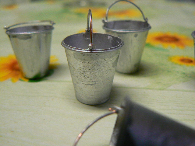

cloclo57 a écrit:Bonjour a tous
Oui Pélican malheureusement les casseroles sont vendues vides il y en a en cuivre , en alu et en chrome (effet chrome obtenu avec les feutres " liquid chrome" ) qui ne pardonne aucun défaut ; Heureusement elles seront en vitrine et en rayons et les petites imperfections passeront vu qu'elles ne seront plus prise en macro......
Sur des grandes surfaces, on obtient un bel effet zingué, car ça sèche très (trop) vite. Et puis, avec ceux que j'ai, il faut appuyer sur la pointe du "stylo" pour faire couler le liquide en même temps qu'on "vise" : pas évident à maitriser #B8 !
Idéal pour faire les paraboles de phares.
Pour les joncs chromés et les petits zaccessoires, je mets un peu de produit dans une coupelle et je me sers d'un pinceau.
Nettoyage du pinceau à l'acétone + produit à vaisselle pour qu'il retrouve sa souplesse.

C'est vrai Patrick pour l'utilisation du " liquid chrome " c'est un peu spécial si le support est mat et absorbant on obtient un effet zingué neuf , si le fond est lisse on obtient un effet chrome mais la moindre rayure est mise en valeur mais les chromes sur une harley sont top . J'avais acheté un stylo + sa recharge ( le stylo pratique pour les jonc chromé et pour les surface assez importante la recharge avec un pinceau doux ) attention si l'on met un peu de trop le séchage est plus long dans tous les cas attendre le plus longtemps possible sinon il y a une oxydation au contact des doigts ( cela devient ci-terne :H1 ). de plus pas besoin de peinture noir en dessous le chrome en direct.

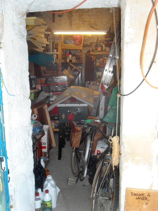

Mais c'est au fond du fond du chai, y'a plein de meubles devant et je suis pas près d'y accéder, malheureusement ! (et malheureusement pour moi aussi, car je bricole dehors : l'établi est derrière tout le bord ça...).
Voilà ce qu'il reste d'accessible sur les 40m2 :
Désolé...

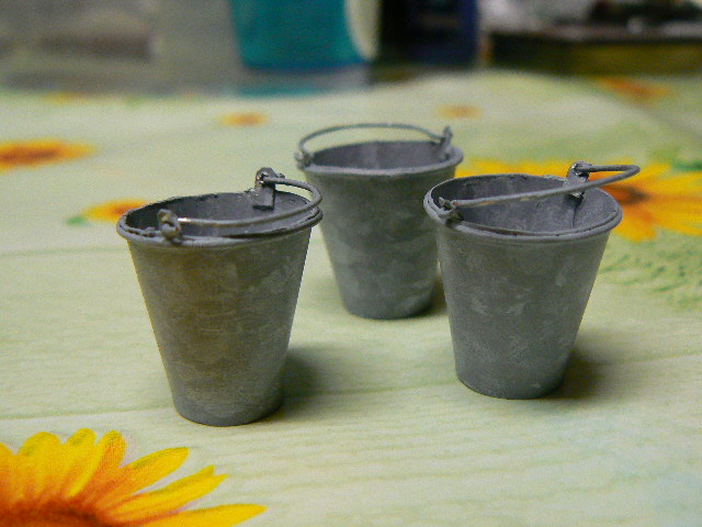

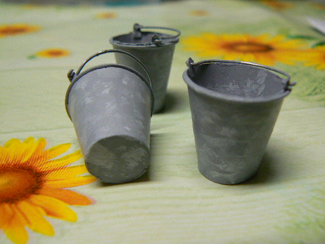

voilà c'est sec , 3 seaux neuf et 3 seaux vieillit avec de la peinture acrylique dans différentes nuances de gris. D 'autres idées sont en train de se bousculer dans ma tête mais une chose a la fois .......

Super-réalistes, les eaux en zinc vieilli E2 !
Et pas facile à faire #B6 .
C'est vrai qu'ils ne restent pas longtemps neufs.
