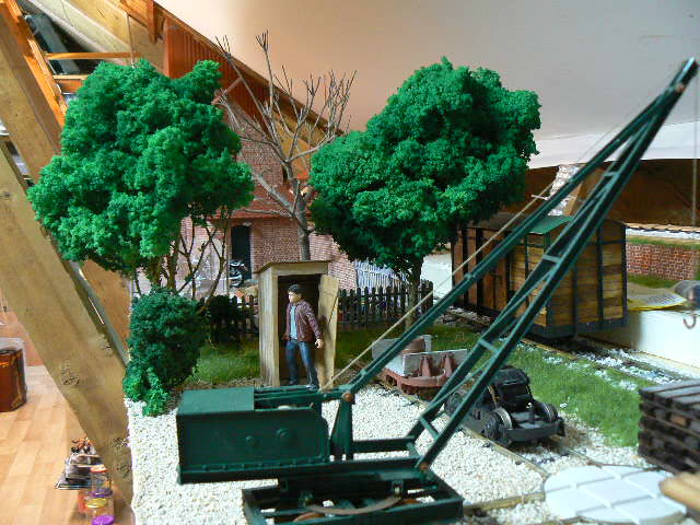

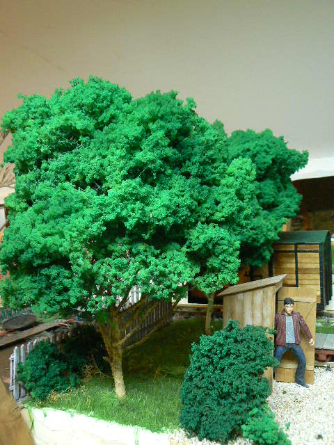

Messagepar cloclo57 » 23 08 2018 à 20:41
bonsoir a tous

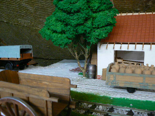

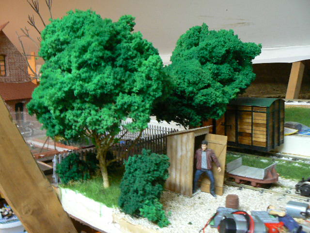

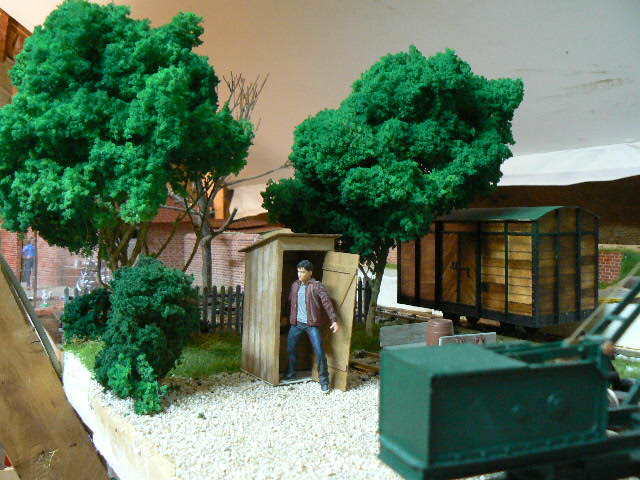

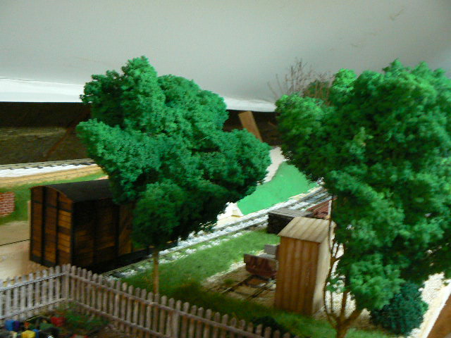

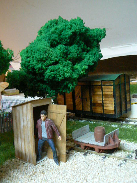

voilà cela avance doucement mais surement , le premier abuste quasiment finit deux autres voient le jour mais le zeeschium commence a descendre dangereusement et si j'arrive en faire encore 1ou 2 ce sera bien; voici les nouvelles photos bientôt quelques étapes de la fabrication de ces derniers...........

Bravo Cloclo !

Messagepar Storm » 23 08 2018 à 23:52
Vu la posture du gars qui sort des gogues, il a dû être dérangé par des tiers pendant son moment de recueillement C7 :prrrt: :rod_mdr2
Sympa de voir des images d'ensemble #B6 :B3

Messagepar pelican » 24 08 2018 à 08:11
Ou alors, il s’apprête à commettre un hold up ... :rod_mdr2
super sympa, une très bonne ambiance :ok

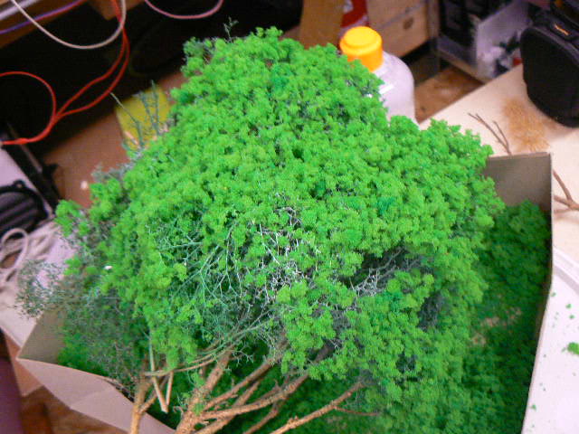

Messagepar cloclo57 » 26 08 2018 à 18:57

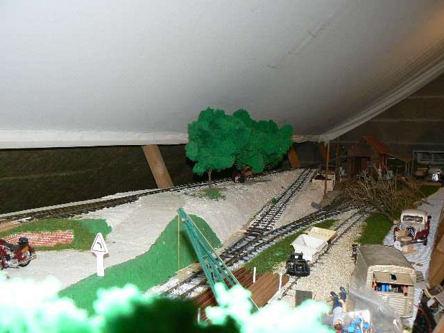

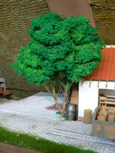

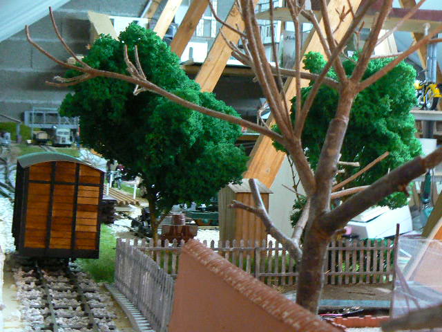

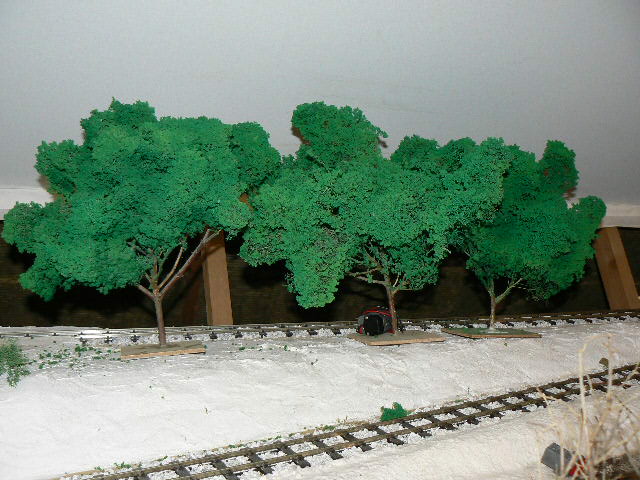

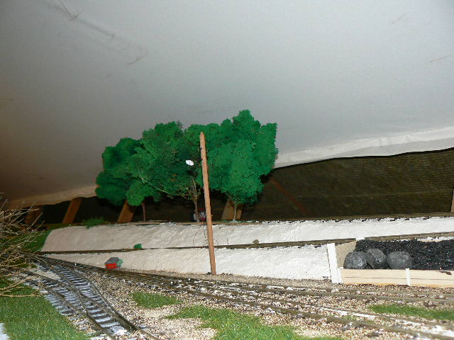

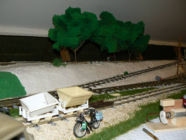

Bonsoir a tous

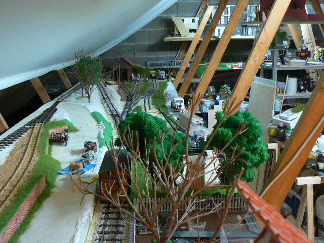

Voilà les 3 derniers arbustes il me manque de tout donc il va falloir attendre quelques mois pour la suite , quelques photos pour voir ou l'on en est pour l' instant
cloclo57
Messages: 1984
Re: Mon réseau dépôt au 1/18em
Messagepar cloclo57 » 26 08 2018 à 19:11

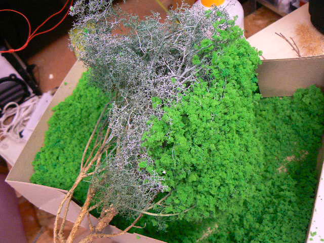

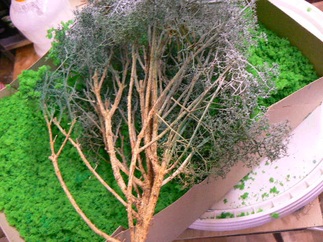

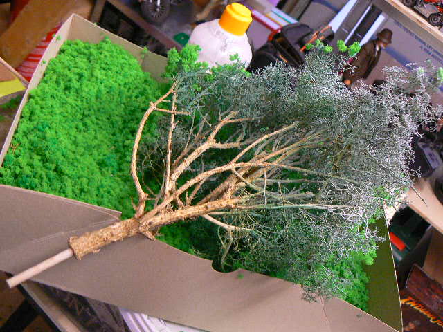

Voilà un petit aperçu pour la réalisation des arbustes . La base des squelettes de buis et autres plantes sont laissées sècheées, traitées au xylophene des branches de zeeschium sont plantées dans la base puis peint a la bombe ensuite de la colle est pulvérisée sur l'ensemble du feuillage , dernière étape le floquage puis colle en bombe et nuance de vert ( vert foncé pour le dessous et plus clair pour le dessus )

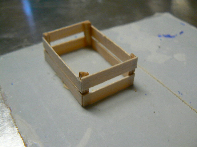

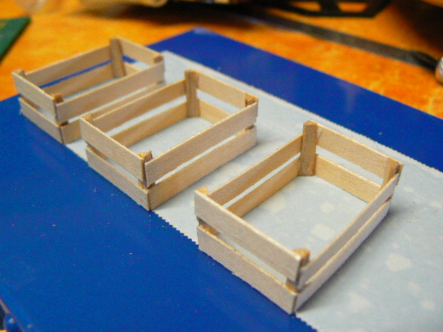

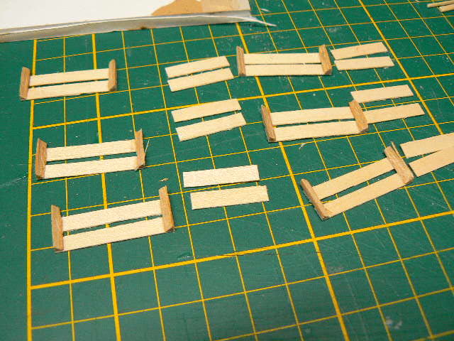

Messagepar cloclo57 » 16 09 2018 à 21:06
Bonsoir a tous

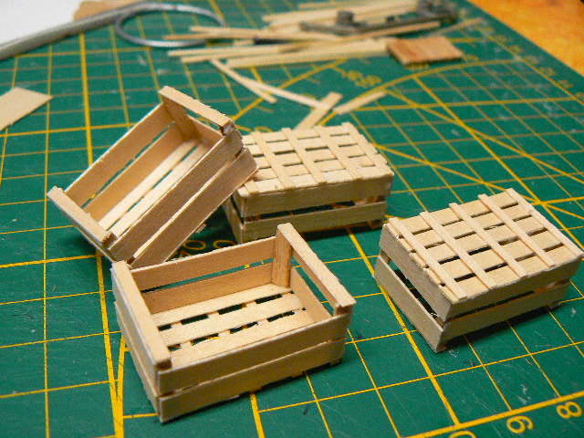

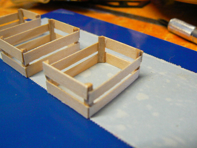

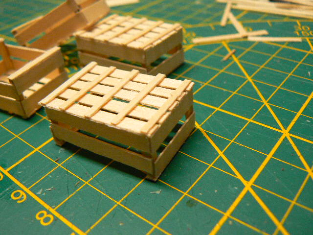

Pour changer un peu samedi j'ai récupéré un cageot a salade en allant faire mes courses retour a la maison mise a l' échelle de ma prise et dimanche 4 cageots ont vu le jour.....ils sont réalisés en bois de placage de 0.5mm d'épaisseur

Messagepar le moslinois » 16 09 2018 à 21:47
E2 Sympa les cageots ,Les arbres,pourquoi ne pas les floquer avec de la vrais feuille,séchée,démervurée ,un petit coup de moulin à café ,et puis coller sur un support en fibre par exemple,enfin ,c'est juste une subjection ,elles commence à tombée ,les feuilles #B5

Messagepar pelican » 17 09 2018 à 09:09
Sympa, les cageots :ok

Messagepar cloclo57 » 17 09 2018 à 11:54
Bonjour et merci
Concernant ton idée " le moslinois " il faut que je vois et que j'essaye mais cela est intéressant...........

Messagepar YVES » 19 09 2018 à 14:43
Bintôt des pommes, des noix dans les cageots ?

Messagepar cloclo57 » 22 09 2018 à 17:47
Salut Yves et les autres amis
Pour le contenu des cageots de ce format ce sera plutôt des salades , actuellement je vise des caissettes pour mettre des tomates donc pas haute ( j'ai déjà les tomates avec des perles rouge vive ) a bientôt pour la suite :F5

Messagepar Patrick ze rabbit Deludin » 22 09 2018 à 20:02
Comment ? On ne voit pas les agrafes des cagettes ??? Et les étiquettes ? :rod_mdr2
Sacré boulot #B6 E2 . Et répétitif, en plus : tu t'es fait un gabarit ?
L'avantage de cette échelle, c'est qu'on peut facilement trouver des bois à la bonne taille.
En H0, c'est plus difficile.
Pour les feuilles d'arbres en vrai, j'en ai achetées de je ne sais plus qui.
Pas satisfait, car les feuilles, très belles au demeurant mais un peu grandes pour du H0 (à mon avis) ont tendance à se coller en paquets bien à plat H4 : pas réaliste du tout, l'histoire :C1 #B8 .
À moins de les coller une à une D9 ou Depardieu deux par deux à la rigueur :C4 ...
