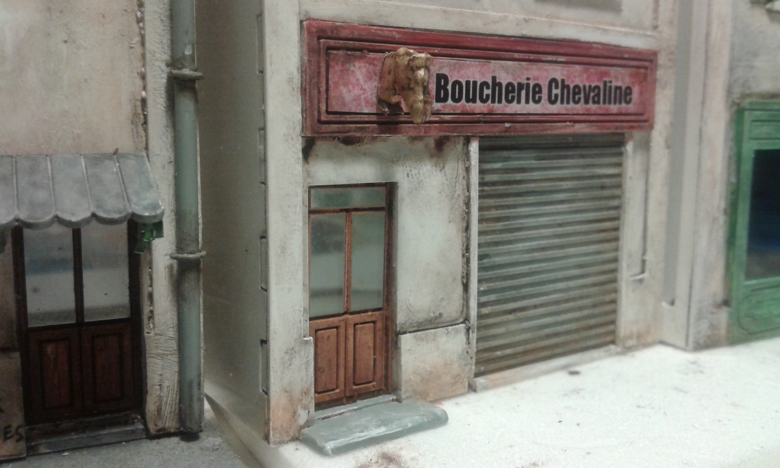

Finalement la tête de cheval sera dorée suite aux recherches sur gogoal

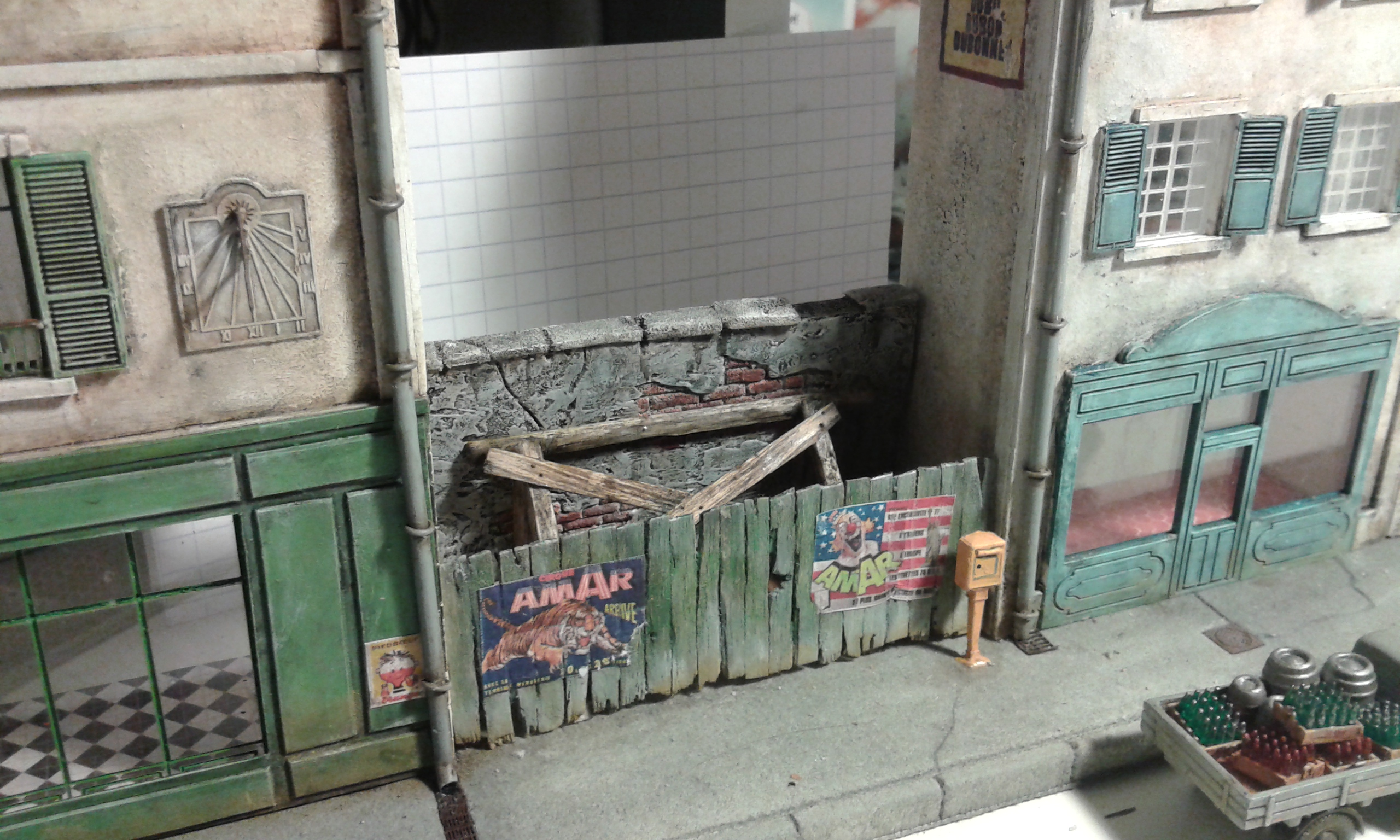

Attention
La pâte n'est pas prévue pour faire des couques quoique. .. :rod_siflet
Pour les tasses ne pas oublier de rincer avec le liquide adéquat après le café ;)

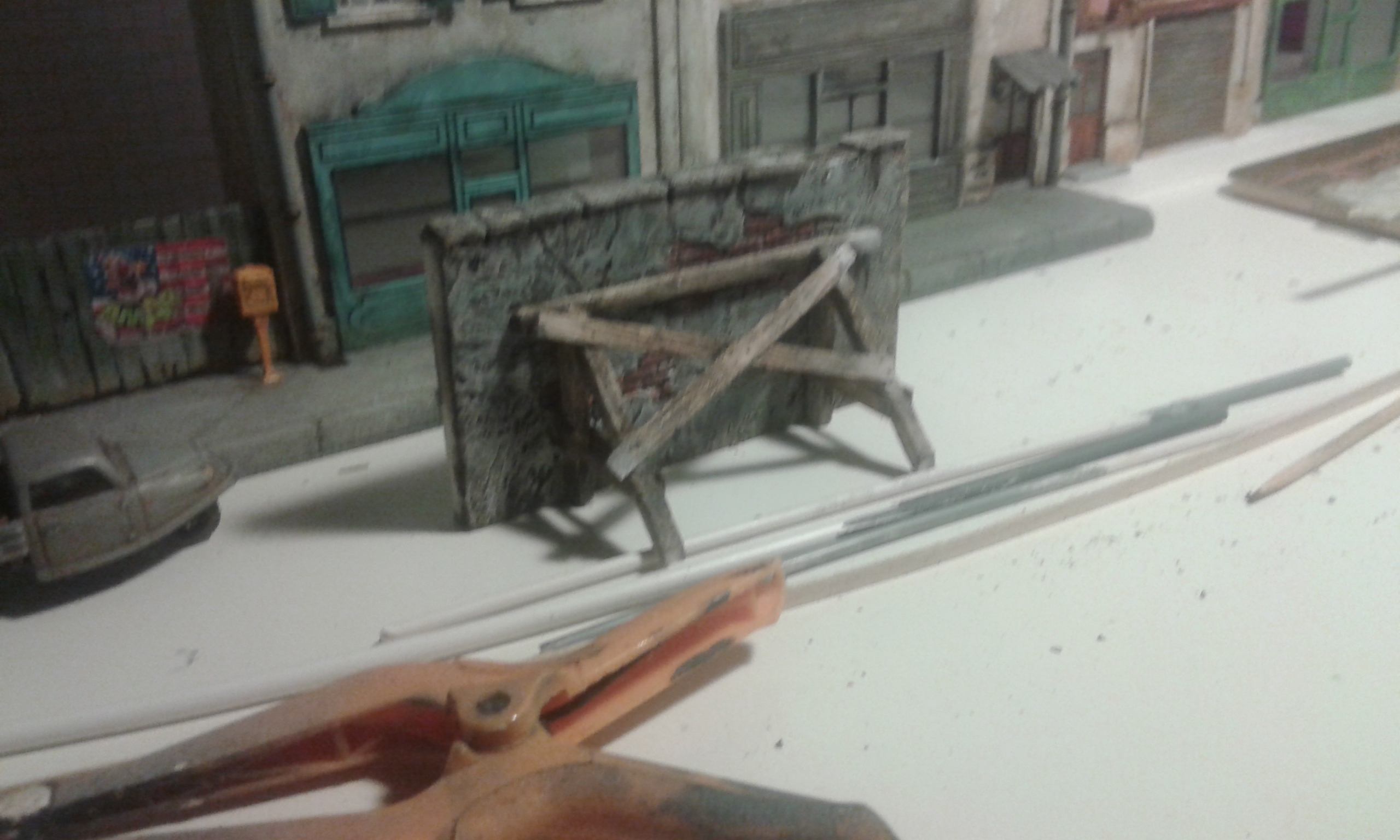

Sinon mon mur s'ecroulait, donc j'ai étayé

Messagepar Beyer-Garrat » 28 02 2016 à 19:09
Très astucieux mais je l'aurais joué un peu différemment en étayant avec une structure bois entre les deux immeubles a mi-hauteur comme on peu le voir dans les chantiers de démolition reconstruction
sur Paris par exemple avec une belle pancarte "Les Charpentiers de Paris" #B6

Messagepar Patrick ze rabbit Deludin » 28 02 2016 à 21:57
Je confirme (et laisse le soin à B-G de passer une photo) : tes immeubles sont en ville, donc sans "vide" entre eux à cause du prix des terrains. tout au plus peux-tu avoir une cour ouverte sur la rue par un portail, pour une entreprise qui y gare ses véhicules, avec les ateliers au fond et les bureaux sur la rue, à l'angle de la cour.
Là, ton mur a peu de chances de tomber vu sa hauteur, et en plus il y a la palissade qui le cache et protège les passants.
Par contre, chapeau pour le traitement du bois de la palissade :F5
Pour tout étaiement, ne pas perdre de vu que c'est toujours du bois neuf (et équarri, depuis la fin du 19e siècle), parfois même protégé par des tôles clouées dessus : dans le bâtiment, la réglementation oblige à remplacer un étaiement d'immeuble tous les 5 ou 10 ans, ce depuis les années 1950.

Messagepar Beyer-Garrat » 28 02 2016 à 22:07
J'ai chercher pas trouvé pourtant on en voit fréquemment encore en bois pour empêcher que les immeubles ne
s'affaissent l'un vers l'autre pendant la demo!ition et la reconstruction.
En gros des étais en bois entretoisés entres-eux sont placés entre les deux pans de murs des immeubles à mi-hauteur
Ils sont maintenu en hauteur par des étais en appuis au sol.Ces confortement sont généralement réalisés par les
Charpentiers de Paris spécialiste de ces structures.

Messagepar ptitrain » 28 02 2016 à 22:12
Ben oui, mais la c'est juste le mur qui menace de s'écrouler pas les bâtiments mitoyens :F9

Messagepar Beyer-Garrat » 28 02 2016 à 22:26
Je le sais bien mais ça donnerait plus de réalisme à ta scène et mettrait en valeur ton traitement du bois.
C'est toi qui voit :B3

Messagepar ptitrain » 28 02 2016 à 22:33
Le mur n'est pas collé en place, donc je peux encore rectifier :D :ipb-279

Messagepar Patrick ze rabbit Deludin » 28 02 2016 à 22:59
♪ tout, tout, tout, ♫ vous saurez tout sur l'étaiement ♪ :
http://ip51.icomos.org/~fleblanc/docume ... ing_f.html
http://ets.morin.free.fr/restau_grange.htm
http://www.gcbtp.fr/spid/realisations/e ... gence.html
Je vois à quoi B-G fait référence à Paris, j'ai eu moi aussi du mal à trouver. Pourtant, j'ai pratiqué.
J'ai trouvé ça, faut descendre dans la page, il y a plusieurs exemples :
http://www.ruevisconti.com/ImmeubleNoParNo/15.html

Messagepar pelican » 29 02 2016 à 09:08
Pondichéri aurait dit que c'était l'étai indien ... C7
même remarque que Tonton : le mur est trop bas pour un étai aussi costaud .. ;)
