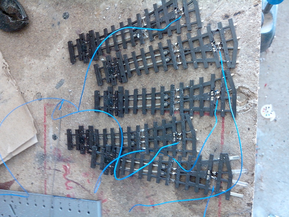

Voila, j'ai reçu mes voies et aiguillages. Ce sont des PECO électrofrog. Je voulais savoir si il faut les modifier pour le fonctionnement en DCC? A priori oui mais l'avez-vous fait et est-ce utile?
Mes aiguillages seront commandés manuellement. Comment faire pour réalimenter la pointe de coeur en cas de modif?
Merci de votre aide.

Re: Projet HOe - Le Quivaoù
Messagepar pelican » 24 09 2013 à 15:39
ça fonctionne idem en analogique ou en DCC :D3
mais bon vaut mieux réalimenter la pointe de coeur, et là il faut au moins un interrupteur lié à la commande manuelle ;)
Messagepar sash28 » 24 09 2013 à 16:53
Salut Pelican. Oui je sais mais vu le fonctionnement des aiguillages PECO au bout d'un moment (mauvais collage de l'aiguille par exemple), j'ai toujours fait une réalimentation des pointes de coeur, mais depuis le temps que je n'avait rien fait en DCC j'ai eu l'impression de tout preder et recommencer à zéro. Du coup, entre ma question et ta réponse, j'ai modifié tous mes aiguillages pour réalimenter la pointe de coeur mais maintenant je cherche une solution pas trop cher pour les manœuvrer.
Messagepar Tyrphon » 24 09 2013 à 19:09
Je ne comprend pas ce que veut dire un aiguillage "full DCC". Si tu fais un court jus sur une aiguille, la centrale disjoncte, c'est tout. Le court jus n'est pas plus recommandé en DC, même (et peut-être surtout) si ça ne disjoncte pas à tout coup.
Messages: 8567
Messagepar sash28 » 24 09 2013 à 20:11
En fait, c'est juste une histoire de réalimenter correctement les aiguilles et le coeur afin que le jus passe bien partout. Après oui, le court-circuit si il doit avoir lieu aura lieu. En fait j'avais déjà fait ça sur mon réseau en N et cela permettait, si le contact avec les aiguilles se faisait mal que la machine passe quand même car il y avait une réalimentation sur l'aiguillage. Le seul défaut: il faut un interrupteur pour inverser le courant sur le coeur d'aiguillage suivant la position des lames. .

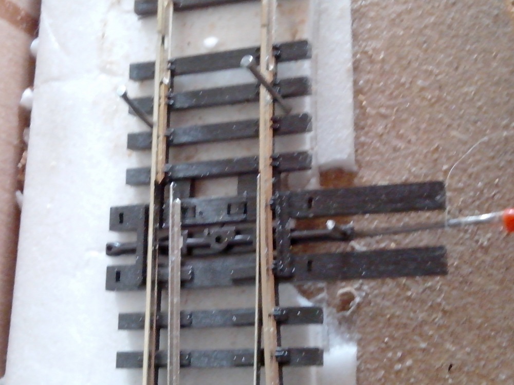

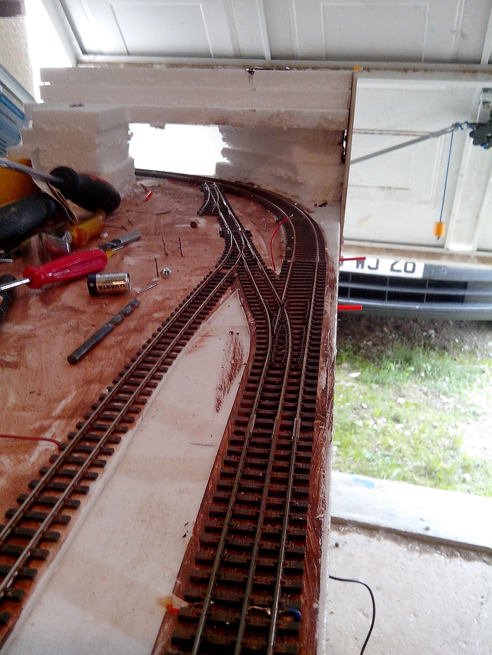

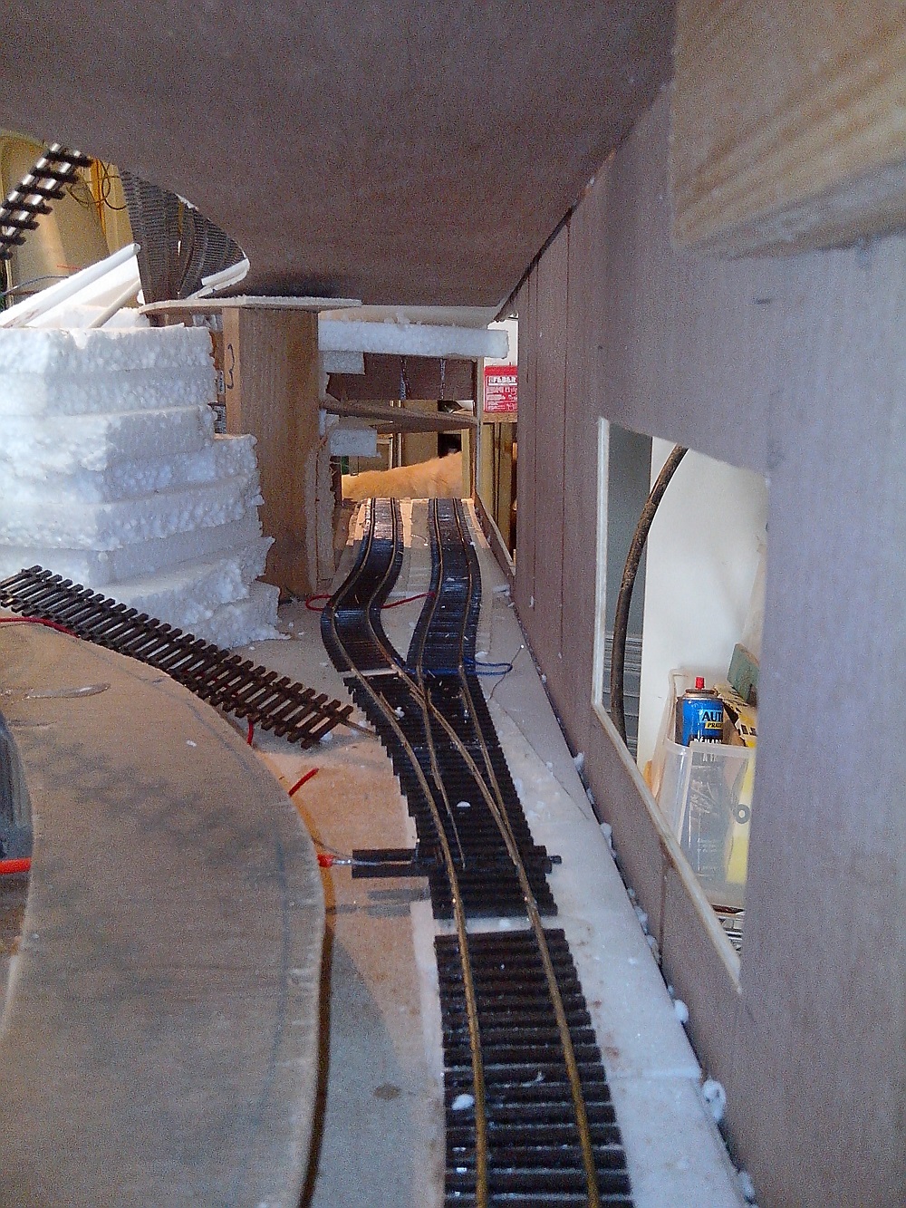

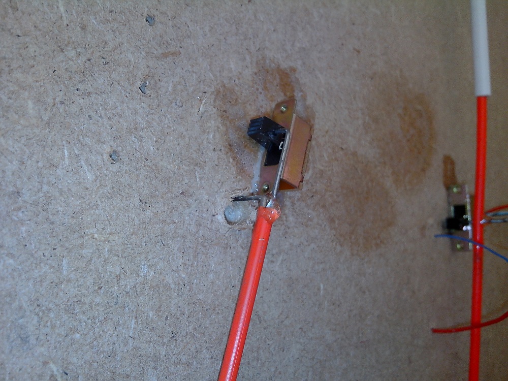

Bonjour à tous.
Bon le réseau avance. La voie Ho est posée et je commence à installer la voie Hoe. le niveau bas pour le moment.
Pour les commandes des aiguillages, j'ai fait simple comme vous pouvez le voir sur les photos. Mais cela fonctionne....pour le moment. pour les aiguillages du haut, je cherche un autre système car j'y aurai beaucoup moins accès par la suite.
Place aux photos (non classées):
Messagepar vieilamateur » 07 10 2013 à 18:30
YVES a écrit:Joli boulot de menuiserie.
Toutefois, les rampes m'inquiètent un peu. J'ai l'impression qu'elles sont fortes ! Bon, une pousse ou une double traction, c'est toujours sympa...
J'admire le projet :rod_coeur , moi qui hésite encore à me lancer :oups2: . Quel est le pourcentage retenu pour les rampes ?
