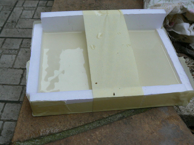

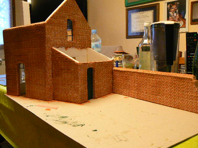

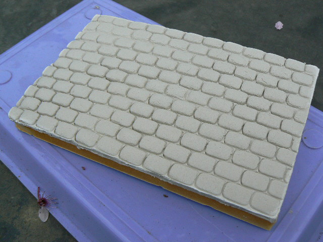

Messagepar cloclo57 » 27 04 2013 à 11:13
Bonjour a tous

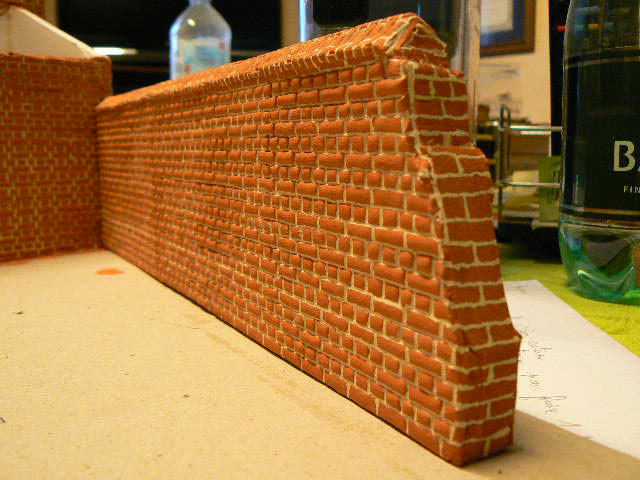

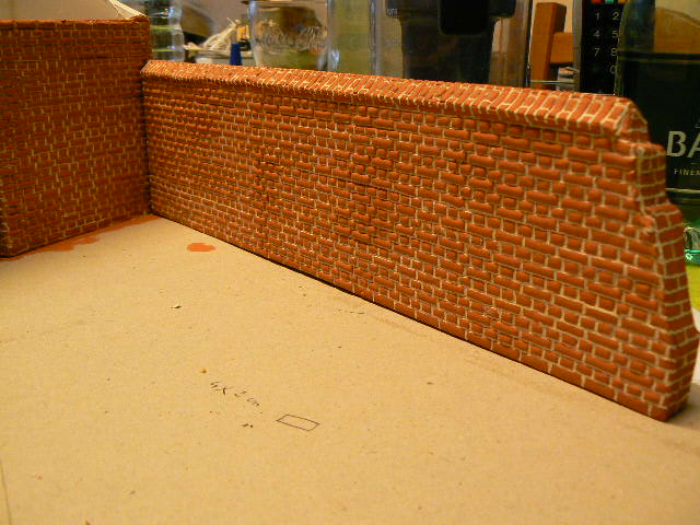

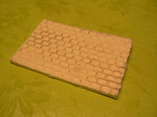

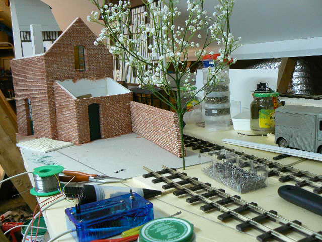

v'la du nouveau :
- le muret qui finit en ruine (la nature reprendra ses droits après )
- un emporte pièce pour faire un morceau de route pavée ( 3m environ ) nous "somme" dans le nord réalisé sur un morceau de carton plume ,une couche de pâte a modeler qui sèche a l'air enduit de vaseline pour le démoulage et pour finir une couche de résine de polyurethane , on obtient un emporte pièce en résine prêt a répéter la forme des pavées sur la surface.
- un nouvel épisode grâce a M.Fresne qui m'a gentiment fourni le plan du billard t50 a voir dans la rubrique " decauville 1/18em"
a bientôt .le Claude

Messagepar konst » 27 04 2013 à 18:42
j'apprécie beaucoup ton travail, le mur avec le faîte en travers et la partie éboulée sont du meilleur effet #B6

Messagepar malletslm » 27 04 2013 à 19:44
... et la peinture de ces murs de brique, toujours aussi soignée ! #B6

Messagepar didier28 » 01 05 2013 à 18:16
Salut
Sacré travaille je reste sur le c.l
les brique sont superbe et les joint :rod_coeur le vélo avec sa remorque #B6

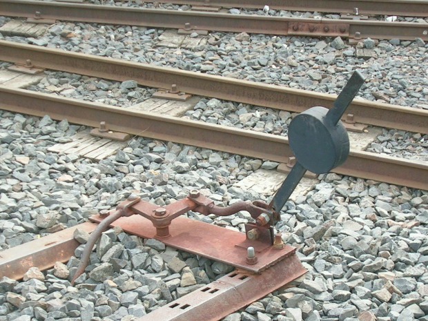

voici un type de levier qui est au musée de la baie de Somme , si ça peut vous aider

Ca c'est sympa merci je vois encore une fois l 'interêt d'être sur un site LE SITE incountournable et sa grande famille de la voie étroite nous sommes tous sur la bonne voie.

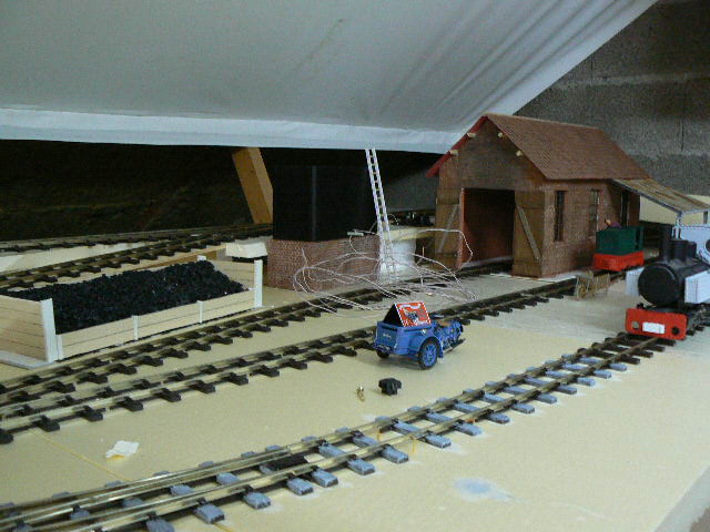

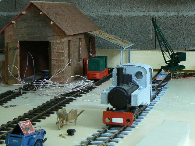

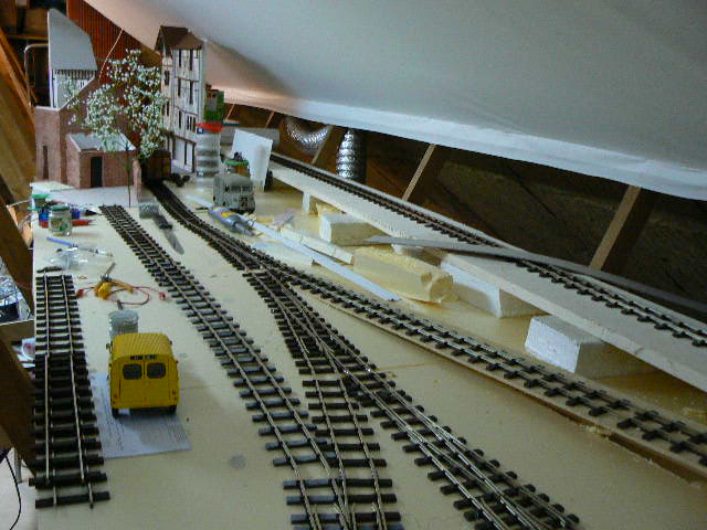

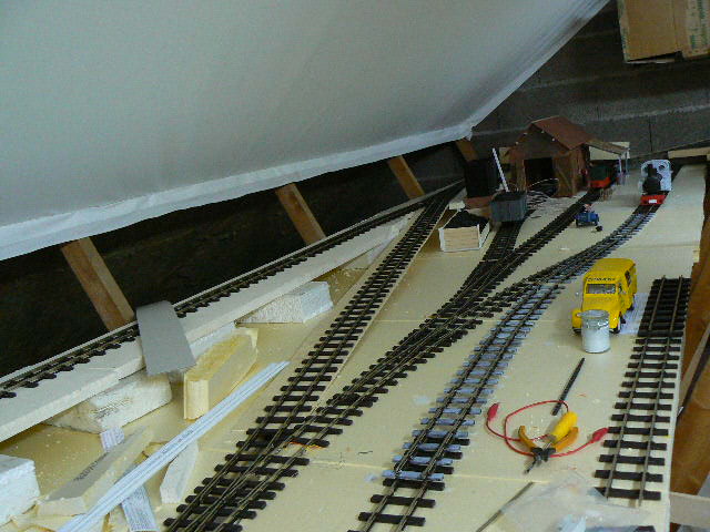

Messagepar cloclo57 » 09 05 2013 à 12:35

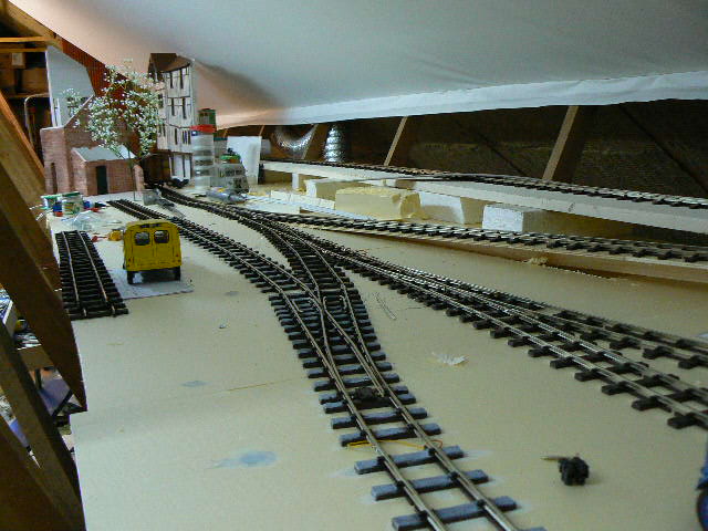

Bonjour a tous
salut Yves j'ai pas pu faire le mur j'ai trop a faire ici, du reste voila les dernières photos mis en situation de l'ensemble du bazar. Je viens de passer le week end a faire mon alimentation pour faire fonctionner l'ensemble du réseau (reste a mettre les zones de coupure.....mais je n'arrive pas encore définir la place de chaque chose) . Actuellement je pense au cailloux de remblai mais pour cela il faut peindre les traverses donc a suivre ........a+ le Claude

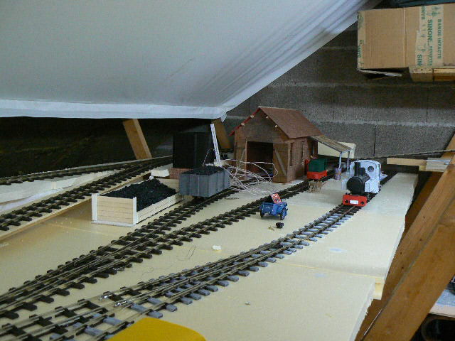

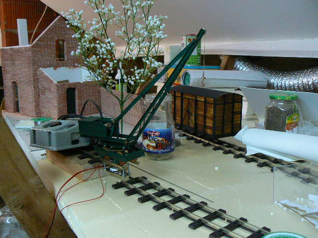

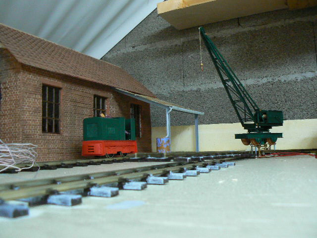

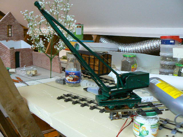

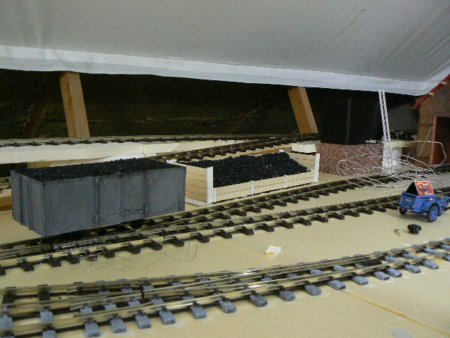

Messagepar cloclo57 » 03 06 2013 à 21:51
Bonsoir a tous
v'la la dernière venue une petit grue comme vous avez pu voir la construction dans un autre chapitre ; elle sera disposée soit près du dépôt soit a l'autre bout près de la maison en bout de voie pour charger et décharger des wagons plat........................ :F9 :F9 :F9 :F9 :F9 :F9 :F9 :F9
Un petit arbre genre pommier ou autre vient de pousser (trouvé a la foir truc dans les plantes artificielles tige métallique qui permet de les orienter comme bon nous semble ) ce n'est qu'une base pour environ 5euros a voir.... :F9 :F9 :F9

Messagepar pelican » 04 06 2013 à 08:08
ça avance bien, en tout cas ...:ok

Messagepar didier28 » 04 06 2013 à 10:25
Salut
sympa le rendue beau travaille est cette échelle :rod_coeur

Re: Mon réseau dépôt au 1/18em
Messagepar YVES » 04 06 2013 à 19:37
Une grue sur le RB. La disposition, avec la plaque tournante, pourrait te donner des idées et économiser une aiguille et de la place.
