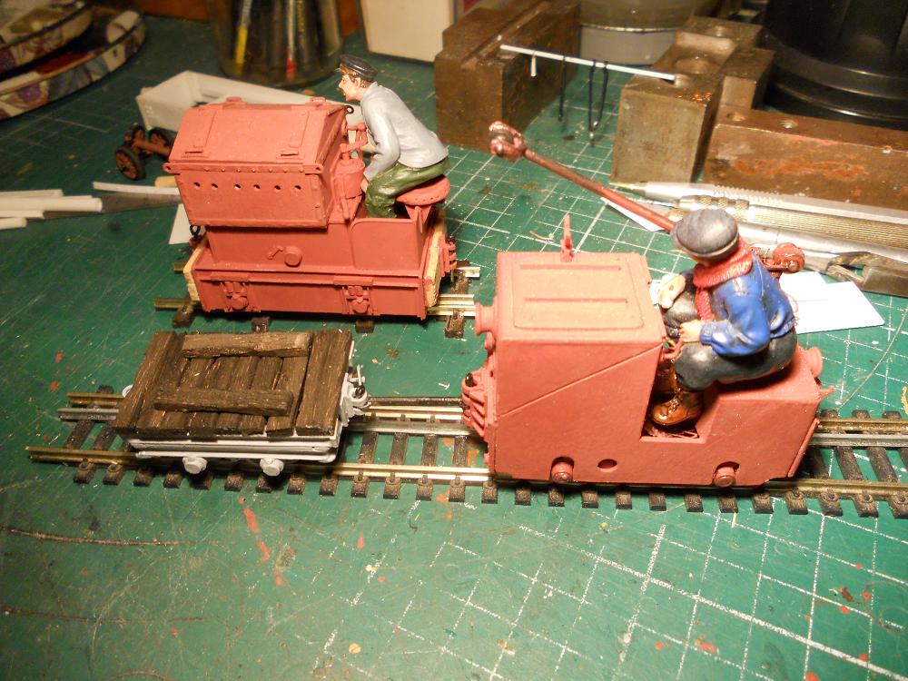

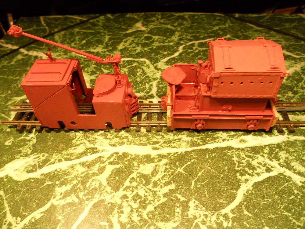

Un petit coup d’apprêt plus tard....(Mélange d'Humbol brique et cuir Matt, avec Justine TITGOUTT "d'esprit blanc "pour bien "mater" ces petits rats et faciliter l'accroche des acryliques qui vont suivre)

Re: DEFI PME: Chateau TITGOUTT
Messagepar Kazh du » 10 12 2012 à 19:04
Heu le matériel a été racheté par Bouygues? C7
Est ce que ça va être la base d'une patine au sel laissant tranparaitre la première couche au travers des écailles de peintures usées par le temps et les vapeurs d'alcool? #B5
Messagepar chris31 » 10 12 2012 à 22:17
En tout cas, pour l'instant la couche de minium est parfaitement rendue E2

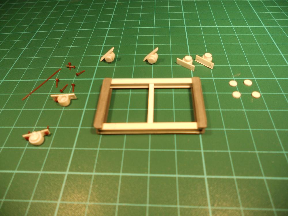

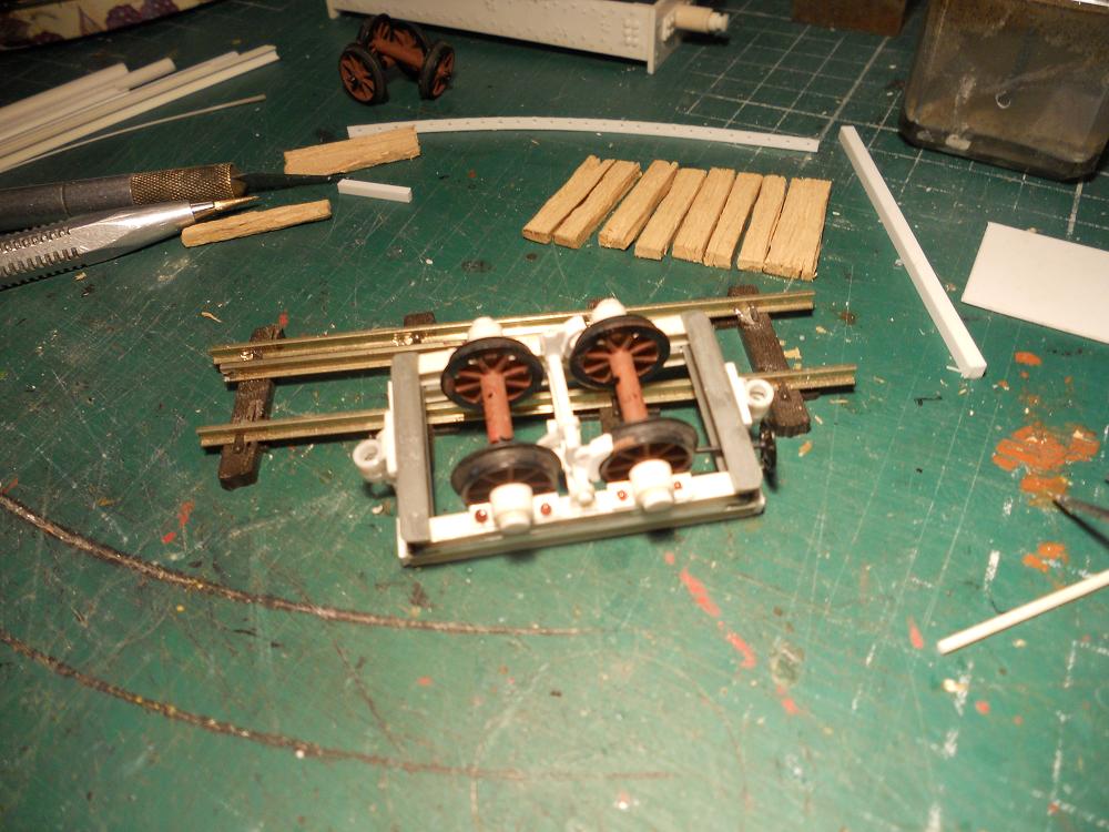

Messagepar Buffalo Bill » 13 12 2012 à 20:05

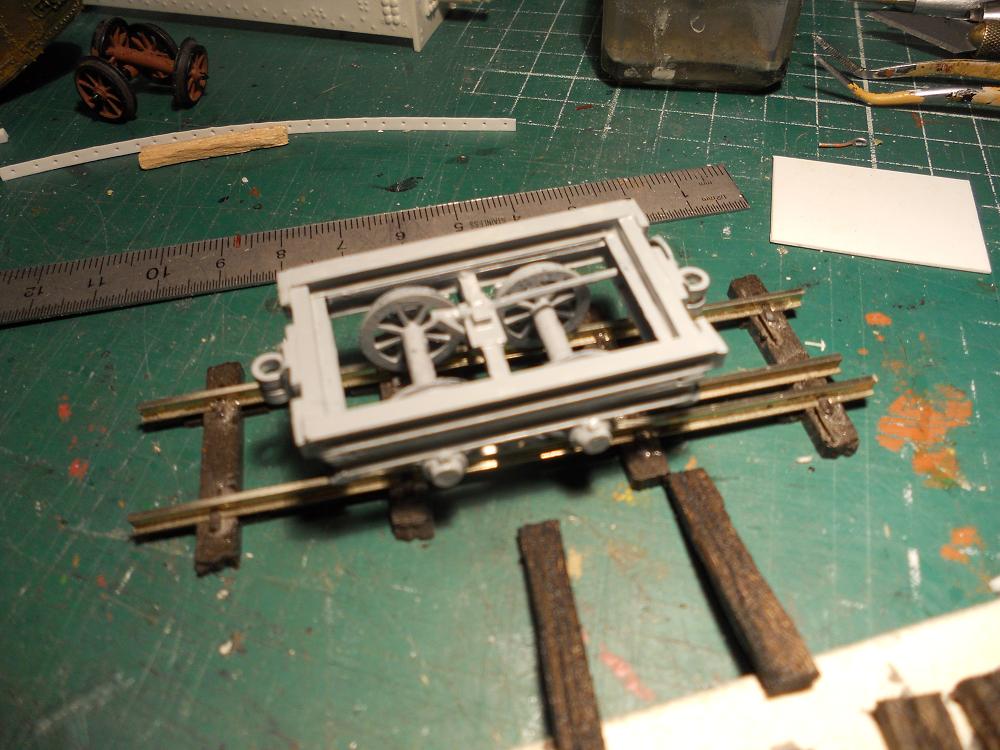

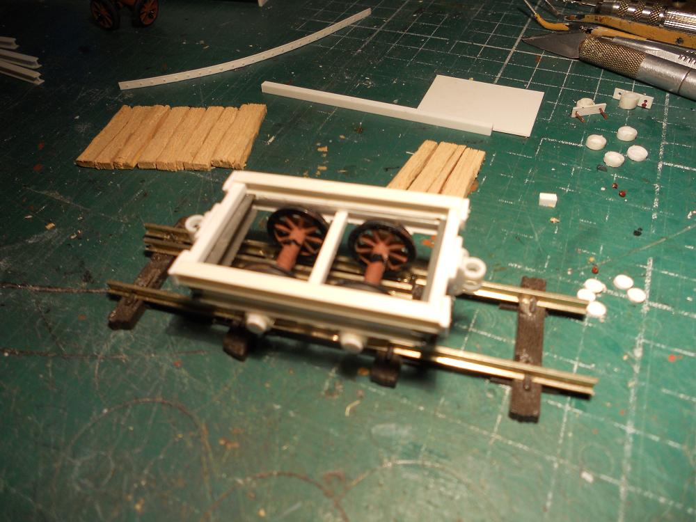

En attendant que l’apprêt des p'tits rats sèche....un wagonnet ...en quelques étapes

Messagepar Buffalo Bill » 13 12 2012 à 20:17
Le temps de construction est réduit et l'on serait tenté d'en faire une rame entière...mais les tiroirs des caves de château TITGOUTT sont courtes et étroites et l'on ne pourra y manœuvrer qu'un wagonnet à la fois. Donc le parc remorqué devrait rester modeste.

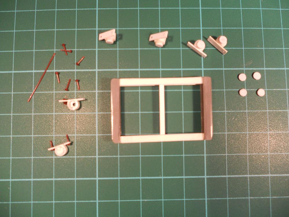

Messagepar YVES » 14 12 2012 à 12:16
M'ssieur Bill, à propos des boîtes d'essieux, tu utilises pour les construire :
- 1 tube en carte plastique, au bon diamètre.
- Avec un "capuchon" rond, sans doute découpé à l'emporte pièce.
- Le tout collé sur un morceau "plat" de CPA, avec 2 trous pour la fixation (mesure/ajustement/précision) sur le châssis du wagonnet et figurer des rivets.
J'ai tout bon ?
Mais avant de mettre tes essieux, ajoutes-tu des coupelles en laiton dans les tubes en CP, pour améliorer le roulement ?
Merci.

Messagepar Victor le chat » 14 12 2012 à 12:20
Nan, y met de la graisse ! C7 :rod_mdr2
Il est superbement rendu ce wagonnet ! :rod_coeur :rod_coeur E2 E2 E2 E2 E2
Une bonne astuce ! #B6
Ou peut-on trouver des coupelles ? :F9

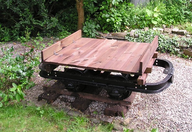

Messagepar pelican » 14 12 2012 à 18:11
un wagonnet freiné !!!! :C3
superbe !!! il y a un volant prévu pour serrer le frein ??? ;)

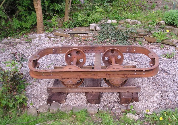

le wagonnet de la maison :
Avant :
wagonnet rouille rocaille.jpg (159.81 Kio) Vu 4091 fois
Apéro heu ..Aprés :
wagonnet bois peint.jpg (150.38 Kio) Vu 4091 fois

Messagepar Victor le chat » 14 12 2012 à 18:33
Y vient d'où "le wagonnet de la maison " ? #B6
