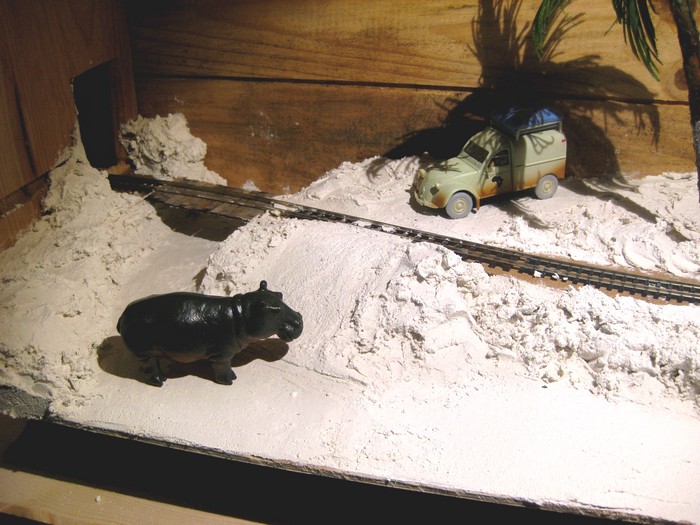

hier, balade avec les ptits monstres, et visite d'un magasin de jouets ! comme je suis un papy gateau, j'ai acheté un ptit sachet avec des Zanimaux de la savane !
pour 4 €, il y a un zèbre, un rhino féroce, un lion, une girafe ... et un hippopotame !! rien n'est à la même échelle, juste l'hippo qui est pile poil à la bonne échelle ! quand on a ouvert le paquet, j'ai adroitement subtilisé la bestiole : elle est superbe et tout à fait à l'aise dans le décor de la caisse 2
:ipb-251
je vous présente Crite, l'hippopotame ! :maitre:
j'ai rendu l'autre bestiole, nettement trop petite ... C7

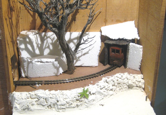

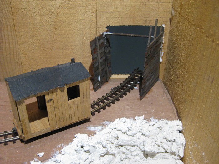

hier soir, réglage de l'alim pour que tout s'arrête là ou il faut ! la loco doit s’arrêter sur le débarcadère d'un côté, et dans le tunnel de l'autre !! heureusement que j'avais placé des heurtoirs !
et puis, j'ai réalisé le squelette du décor : il ne reste plus qu'a faire un mélange de michpap, et je pourrais passer à la peinture !

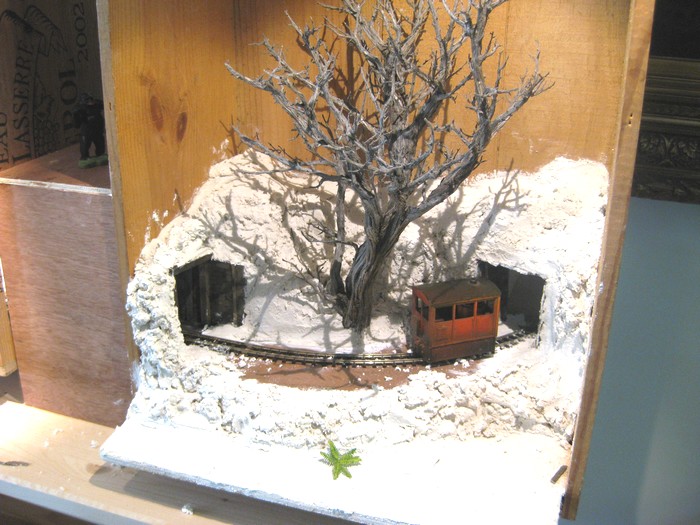

hier soir, michpap sur la caisse 3 ! :ipb-251
le résultat est à la hauteur de mes espérances, mais les conséquences catastrophiques !
le plâtre a une certaine conductivité, et à cause de ça, le module va et vient détectait une présence sur cette partie, et s'affolait !!!
D9
une soirée pour nettoyer les rails ! H4 H4 H4
mais bon .. ça remarche ! :H2
