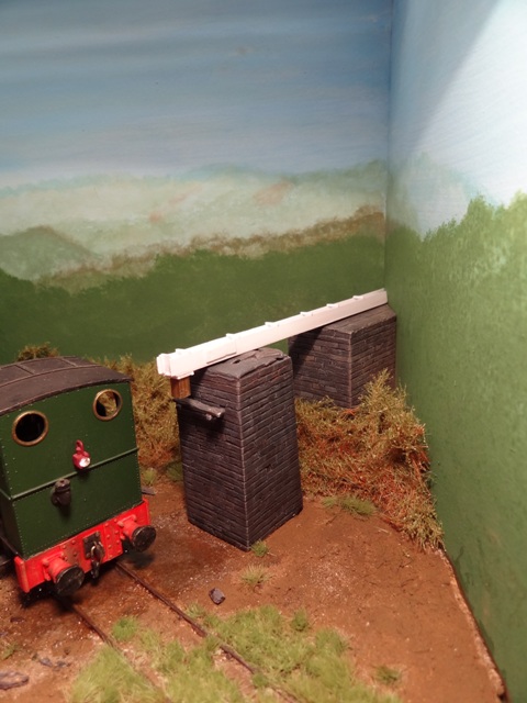

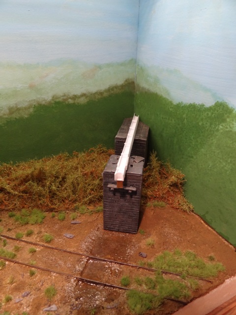

Pour compléter l'aqueduc, je me suis mis à construire la conduite forcée de celui-ci. En réalité, elle était faite avec des planches de bois.
Bon, j'avoue avoir fait sans doutes un sacrilège pour quelques uns....j'ai fait mes planches avec de la carte plastque que j'ai gravé avec la tranche d'une lime fine et une pointe....je sais j'aurai pu utilisé du vrai bois mais comme il y a pas mal de stock ici et là dans la famille ( merci Papibocfil... :F5 ) je me suis dis que j'allais m'épargner une petite dépense. Et puis cela m'amuse bien de savoir que tout cet ensemble qui en réalité était en bois et blocs d' ardoise est fait tout en carte plastique ici. C7
La conduite de sortie quant à elle, est un tube carré de laiton.
Prochaine étape la décoration de cette conduite, puis la réalisation de la chute d'eau. #B5

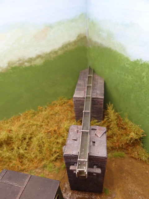

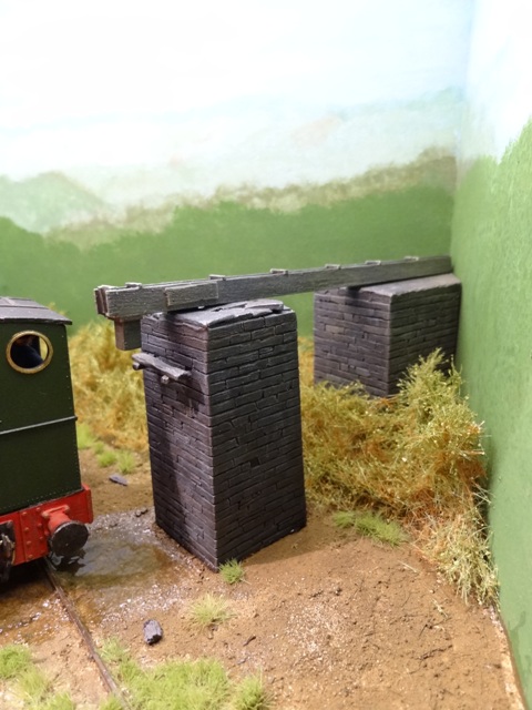

Et voilà la conduite d'eau a été décoré. Pour cela j'ai dabord appliqué au pinceau un mélange de gris, de marron foncé, une touche de blanc et de vert pour la couleur de base de chez PA. Le fond de la goulotte qui en fait est un double fond, car la bande de plastique du dessus est utilisée pour représenter l'eau. Je l'ai peinte avec le même mélange que pour les planches sauf que j'ai enlevé le blanc et j'ai mis un tout petit peu plus de vert. Après séchage une première couche de médium brillant a été appliquée...je vais le retravaillé une fais bien sec.
Les planches ont reçu un "dry brush" (mélange de blanc et d'ocre jaune). J'ai ensuite "cassé" celui-ci avec une touche de terre à décor verte et de couleur sable.
La sortie métalique elle a été peinte en noire puis ajout d'une touche de crayon à papier HB pour représenter le métal et j'ai aténué légèrement tout ça avec des terres à décor couleur rouille et un peu de vert. Cette goulotte est juste posée pour le moment. Il faut que je travaille encore quelques petites choses.
Prochaine grosse étape, la réalisation de la chute d'eau... #B5

Pour rebondir sur ce que tu dis Kahz du. La flaque est faite avec de la résine Woodland Scenic. Cette résine a été coulée en 2 fines couches.
Par contre cette flaque est un peu trop calme pour le moment. Ce soir je viens d'attaquer quelques essais pour faire la chute d'eau, toujours avec un produit de chez Woodland donc il devrait y avoir quelques changements dans quelques temps.... #B5
