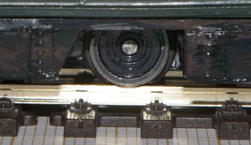

Pour les châssis TT des wagons, tu dois réduire les boudins, sinon, il sautille un peu partout à cause des traverses sur certains aiguillages Peco.
Comme j'avais reçu un stock d'essieux (de velours) de Jocadis, j'en ai placé sur les TT et pas de souci. Ca roule !

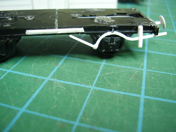

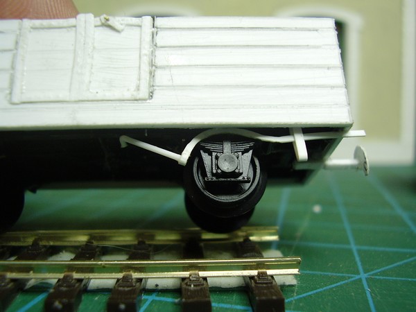

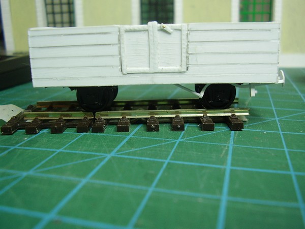

Bon ben comme je n'ai pas reçu mes cornières aujourd'hui, je continue par le système de frein, et je vais m'arrêter là pour ce soir :H1
Montage du système de frein sous le tombereau
tombereau rb_pme_3.jpg (60.25 Kio) Vu 3678 fois
tombereau rb_pme_4.jpg (59.46 Kio) Vu 3678 fois
tombereau rb_pme_5.jpg (69.69 Kio) Vu 3678 fois

Messagepar Kazh du » 17 03 2010 à 23:39
Je viens de recevoir mes cornières mais elles me semblent Enôrmes...2x2mm, le plus petits serait de 1,5x1,5mmm. Que mettez vous comme cornières de renforts sur vos wagons en HO.
J'en suis arrivé à l'idée de fabriquer mes cornières "à la dure" :rod_siflet
Re: Bases HOm
Messagepar Storm » 17 03 2010 à 23:54
J'utilise du 1,5x1,5mm. Si tu veux faire plus fin il faut utiliser de la bande mais toujours plus large que l'épaisseur de tes parroies pour masquer le joint :maitre: Mastiquer sur des surfaces planes étant toujours plus simple que sur les parroies gravées représantant les planches. Toujours se méfier aussi d'une photo: elle fait apparaitre des détails qui seront invisibles à l'oeil nu :? C'est pratique pour voir les défauts mais traitre car on pense que le modèle est moche alors qu'il passe très bien. #B5
Tu as aussi la solution de découper les ferrures dans de la carte plastique fine ça peut être une solution plus simple que la découpe de bandes :B3
Messages: 23959
Re: Bases HOm
Messagepar Kazh du » 18 03 2010 à 00:00
Bon ben je pense que les cornières vont être faite en deux bandes collées dont une aura le gravage des "rivets" :rod_siflet
Même avec une cornière de 1,5 je trouve ça gros. :shock:
Je n'ai plus qu'à m'armer de courage pour demain soir.

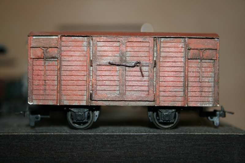

Pour illustrer:

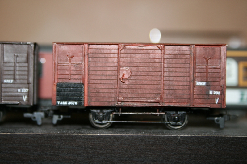

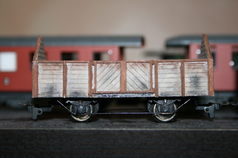

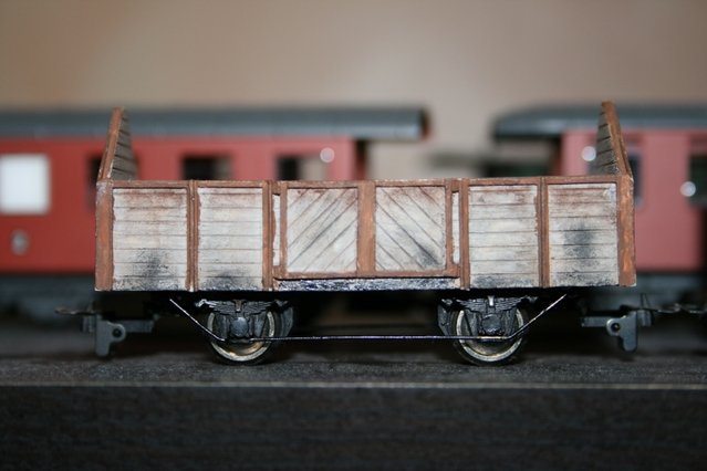

3 type de wagons construit comme toi sur chassis BTTB découpés, certain avec cornières (le premier) d'autre avec plaque découpés (le troisième) et le tomberaux avec des bandes. Je n'ai pas fait les rivets et les photos en gros plan sont traitres: sur un réseau en expo, ces wagons font leur effet (pas mal de questions sur leur provenance, les potes pourront témoigner :oups2: ) Tu veux reproduire les rivets, c'est tout à ton honneur mais, en situation, personne n'y fait attention :rod_siflet Les compteurs de rivets ne compte qu'une fois le wagon dans les mains #B1

Re: Bases HOm
Messagepar Storm » 18 03 2010 à 00:52
Merci M'sieur :maitre: Y'en a quelques autres... #B5 Pour la carte fine, il y a du 15/100 chez Evergreen pour ceux qui n'aiment pas le jambon :rod_siflet :rod_mdr2 C'est ce que j'utilise pour le premier couvert, il y a un refort à l'intérieur du wagon placé au milieu pour maintenir le galbe (plutot faible sur ce modèle). Pour le second, c'est de la plaque d'imprimerie (alliage d'alu je pense) obtenue aupès d'un pote du forum et là, ça tient la courbure sans ajouter quoi que ce soit #B6 Bref, le type de matériau idéal pour les wagons à plateforme comme le fourgon suisse de Benjamin #B5

Joli travail sur le levier de frein #B6
Le tampon risque d'être bien fragile. Je suggère l'emploi d'un clou retaillé à la lime.
