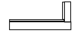

Ouais, mais ça ne va pas.
La coupe en biseau à 45° pour la jonction de la façade et du pignon est loupée. Tout se déchiquette !
H4
Re: Ferrières, station vicinale
Messagepar La Mouette » 05 04 2010 à 18:25
mauvaise idée la coupe à 45°, fait un joint droit mousse sur mousse, en positionnant le raccord de façon à ce que le joint soit le moins visible possible.
Sans titre.GIF (1.62 Kio) Vu 3312 fois
Messagepar malletslm » 05 04 2010 à 18:37
Le croquis de La Mouette est excellent, c'est ce qu'il faut faire ! :maitre: :maitre: :maitre:
Dans les rares cas où j'ai utilisé ce type de montage (dans la plupart de mes bâtiment, le joint est caché par un "chaînage d'angle" rapporté), j'ai estompé le joint visible sur un des côtés par une faible épaisseur de plâtre en tube, genre pâte de rebouchage "Polyfilla"...
