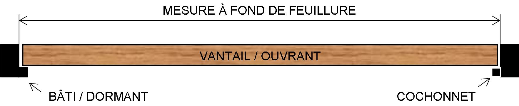

Messagepar Patrick ze rabbit Deludin » 14 06 2020 à 17:19
La différence entre les 2 cotes 2040/2015 mm (les menuisiers causent en mm parce qu'ils sont précis, eux :B3 . Pas comme les maçons :rod_siflet ...) vient du fait qu'on donne les mesures en "fond de feuillure".
Par exemple en largeur :
830 mm, pour un vantail de porte (l'ouvrant) mesurant 820 mm (5 mm de jeu de chaque côté) mais 800 de passage, à cause du cochonnet (grouïk :-P ) : la petite saillie sur le bâti (le dormant) qui forme la feuillure avec celui-ci pour recevoir le vantail en butée.
Même chose pour la hauteur : les portes standard intérieures actuelles font 2040 mm du sol au fond de feuillure, mais il faut là aussi décompter 5 mm de jeu en haut et 20 mm en bas, pour laisser passer l'air dessous, dans les habitations modernes équipées de VMC. D'où les 2015 mm.
Dans notre exemple on a donc une porte de 2040 x 830 mm, pour un passage libre de 2035 x 800 mm.
...et la mesure en fond de feuillure, en fait, ne sert à rien de concret. Qui a dit que le bâtiment était un monde facile :rod_mdr2 ?
MAIS les portes intérieures anciennes font en général 2100 voire 2150 mm de passage libre en hauteur. C'est le cas dans le terrier familial, et dans nombre de maisons "ordinaires" du 19e siècle avec une hauteur sous plafond de 2,70 m. Chez les riches, c'est souvent plus haut.
Quant à la largeur de passage, alors là, y'avait pas de règle.
Par contre pour les portes extérieures d'un abri de jardin, une remise ou tout autre construction utilitaire, on fait ce qu'on veut pour les hauteurs, même aujourd'hui.
(La largeur doit être conforme aux normes pour personnes à mobilité réduite, si c'est un local recevant du public. Mais ça, c'est récent #B5 ).

Messagepar Patrick ze rabbit Deludin » 14 06 2020 à 17:28
... et même qu'avec un p'tit dessin, c'est plus mieux :

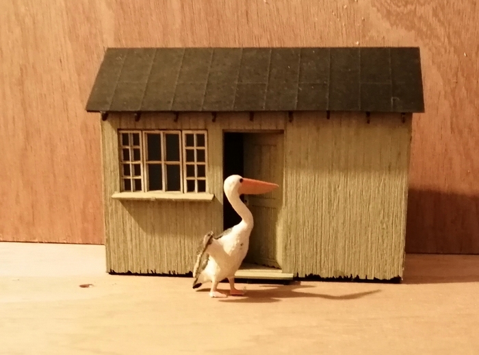

Re: Les Confits des Ments .. OF, Ovn
Messagepar pelican » 15 06 2020 à 08:47
Les remises sont généralement faites à l'économie, et chez mon grand père, je devais baisser la tête pour y entrer ... :C6
C'était calculé tout juste pour qu'il passe avec son béret .. C7
Un pélican peut passer, c'est déjà ça .. :rod_mdr2

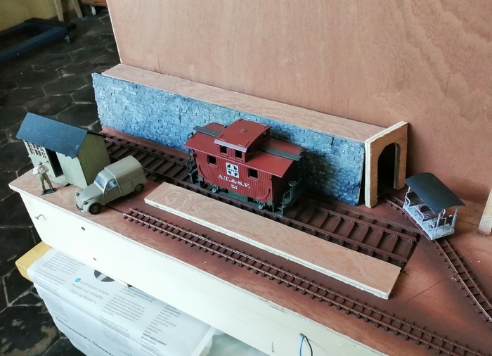

Messagepar pelican » 16 06 2020 à 08:39
Aujourd'hui, on va attaquer la partie "carrière" : peinture de la voie Vn et Ve, pose du quai et de la cabane, mur de soutènement ... :rod_siflet

Messagepar pelican » 17 06 2020 à 08:31
Yess ... petite mise en scène avant collage définitif ..
ça va peut être changer encore .. ;)

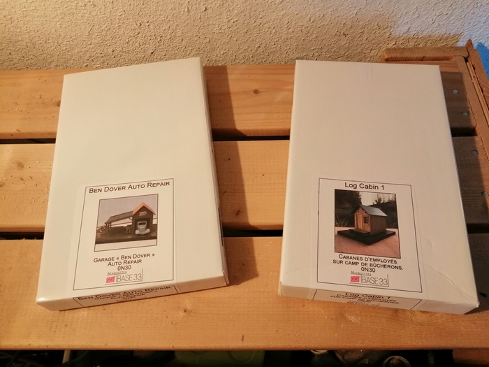

Messagepar pelican » 18 06 2020 à 08:46
Voui ... j'ai reçu 2 bâtiments venant de Base33 maquettes : un garage et une cabane pour les Confits des Ments .. #B2
Le garage sera aménagé en remise pour locotracteur, et la cabane ... ben maintenant j'hésite : soit la cabane aux canards, soit la cabane pour remplacer la joswood... qui deviendrait la cabane aux canards ... :F9

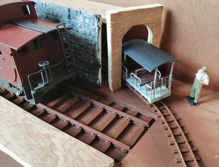

le tunnel est un peu juste pour faire passer le ptit train ... à modifier aussi .. C7

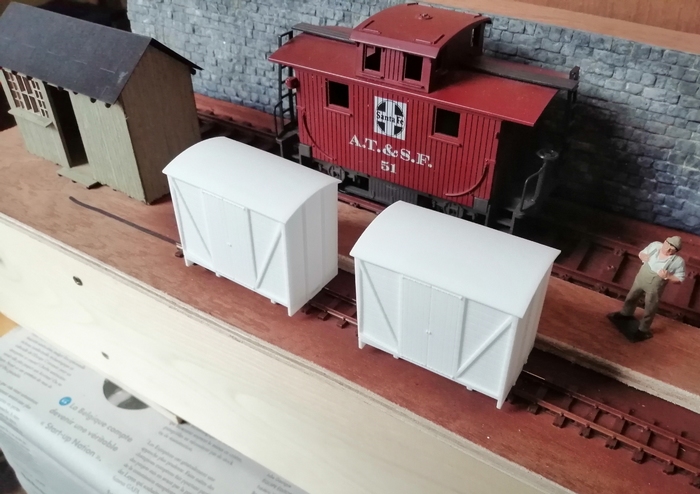

Messagepar pelican » 20 06 2020 à 08:40
Bon ... le "travail" s'accumule .. :C6
J'avais commandé chez Shapeways des petits couverts, dessinés par Tebee .. de la même veine que la baladeuse ..
J'avais reçu une réponse bizarre, comme quoi le fichier n'était pas à jour, et que j'allais être remboursé de la commande ... et hier soir, colis de chez Shapeways ..
Bref, ils sont mignons, d'une seule pièce, et il faut juste insérer des essieux et 2 attelages .. faut aussi les peindre évidemment .. C7
J'ai des coupelles en laiton retrouvées chez Jeanmi pour les pointes d'essieux .. je les place ?? ou c'est bon comme ça ??
C'est un peu léger, je pense lester avec du plomb de pêche à l'intérieur ;)
Messagepar Zébu » 20 06 2020 à 09:51
Les coupelles font une certaine épaisseur. Pas un peu juste ?
Messagepar FRET 87 » 20 06 2020 à 10:32
Que vas-tu utiliser comme apprêt pour l'accroche de la peinture sur tes wagons provenant d'impression 3D ? Je vais être confronté au problème pour peindre mes toitures ...
Merci d'avance pour ta réponse.
