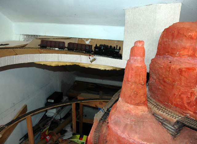

Du nouveau sur le réseau suite à mon séjour en Creuse. J'ai résolu de terminer au plus vite la pose des voies principales avant de me remettre au décor. J'ai donc avancé les deux terminus.
D'abord le terminus de l'embranchement minier de la "Coronado Mining C°:

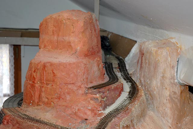

comme le passage au dessus du décor du reste du réseau n'était pas réaliste, j'ai ébauché un diviseur scénique qui cache la sortie de voie à gauche de la montagne rouge et la laisse réapparaitre comme une autre scène (plus facile à montrer qu'à expliquer- voir aussi la mousse pour éviter les bosses...):
Derrière la montagne, il y a aussi un embranchement qui desservira le futur "mill" au premier plan:

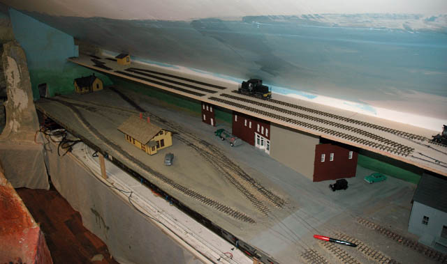

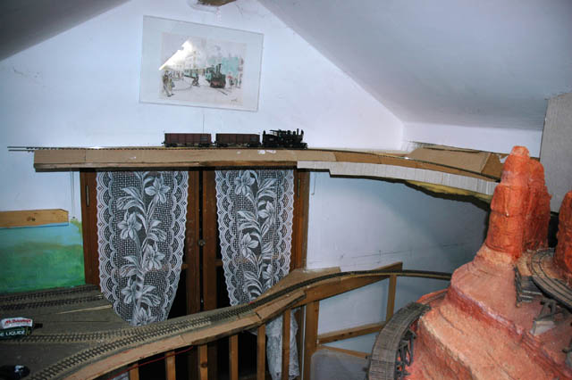

Maintenant, l'ébauche du terminus supérieur du Coronado and Southern. J'attends de nouvelles aiguilles pour poser la voie:
La position de ce terminus juste au-dessus de la gare intermédiaire parait incongrue. Au début, je pensais donner la même profondeur au plateau de la gare supérieure qu'à celui de la gare intermédiaire, mais il aurait fallu s'asseoir par terre pour voir celle-ci. J'envisage d'étendre le décor de la gare supérieure vers l'avant sous forme d'une plaque relevable, dont la position dépendra de la gare que je veux contempler - et sous quel angle je veux la voir.

Messagepar arthur » 14 03 2009 à 09:43
Y a encore du turbin!!!!tiens comment fait Mme tyrphon pour ouvrir la fenêtre et enlever les rideaux??? :rod_siflet :rod_mdr2

la montagne rouge est impressionnante !!!
E2
sur un autre réseau, vu la couleur et la consistance, on aurait appelé ça le Mont 4x4 breton ! C7

Tyrphon a écrit:J'envisage d'étendre le décor de la gare supérieure vers l'avant sous forme d'une plaque relevable, dont la position dépendra de la gare que je veux contempler - et sous quel angle je veux la voir.
Solution atucieuse.
Re: Le Coronado and Southern, du On30 dans la Creuse
Messagepar malletslm » 14 03 2009 à 22:09
Astucieuse ET audacieuse #B6 : l'idée de "plafonner" la gare du niveau inférieur n'était déjà pas évidente, tant elle est inhabituelle ! :maitre:
malletslm
archiviste du forum
Messages: 7204
Messagepar Tyrphon » 15 03 2009 à 02:40
malletslm a écrit:Astucieuse ET audacieuse #B6 : l'idée de "plafonner" la gare du niveau inférieur n'était déjà pas évidente, tant elle est inhabituelle ! :maitre:
Inhabituel? Je ne crois pas. Le faisceau de garage souterrain est un grand classique (voir les plans des fascicules Miba-Loco-Revue). Quant aux paysages superposés, ce n'est pas nouveau non plus. Le problème ici est que je manque de hauteur de plafond. Sinon, à l'aide de rampes hélicoïdales, j'aurais espacé les trois niveaux de 40 et 50 cm. J'avoue que la maintenance du niveau inférieur (peint en blanc) m'inquiète un peu, bien que je puisse basculer le niveau médian de plus de 30° dans l'éventualité d'opérations importantes.
