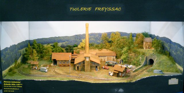

Une autre interprétation de la Briquetterie Faller, photographiée en exposition il y a déjà quelques temps :
La tuilerie de Freyssac.

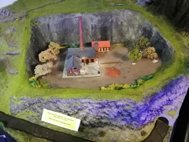

Ce dimanche, visite à l'ALAF, club de Liège qui dispose d'un immense réseau Ho .. un peu piégé sur le coup : il y avait une annonce comme quoi c'était une expo, mais à part le grand réseau spaghetti, il n'y avait pas grand chose d'autre
H4 H4
Mais bon, faisons contre mauvaise fortune bon coeur, et il y avait une briqueterie !!!

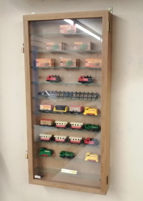

et puis, un autre de mes passions : une vitrine avec une collection de trains Martchbox !
Pour le moment, c'est Raphael qui joue avec .. C7

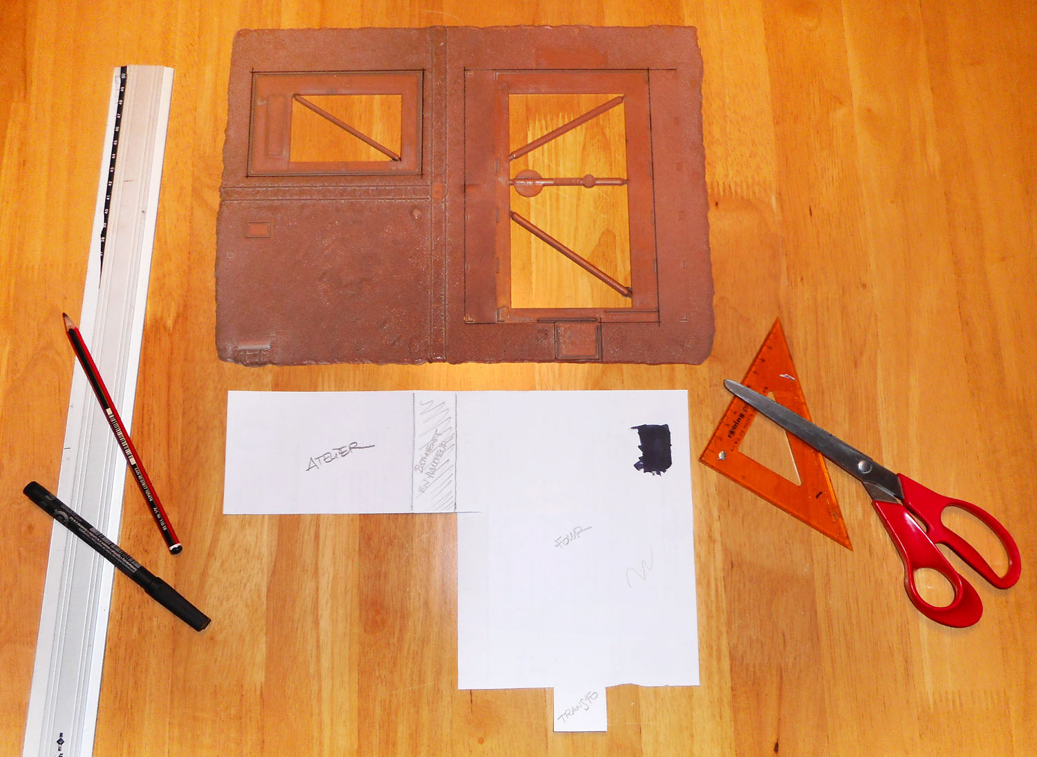

Adonc, à défaut d'avoir construit les bâtiments, j'ai reporté leurs emprises sur une feuille de papier : finalement, la briqueterie rentre dans un A4 ! On dirait pas, comme ça, à voir.
Les autres édifices seront à construire intégralement et au plus simple : ossature bois et remplissage briques, si j'ai assez de plaques en réserve (je trouve les Redutex pas terribles, donc Vollmer) :

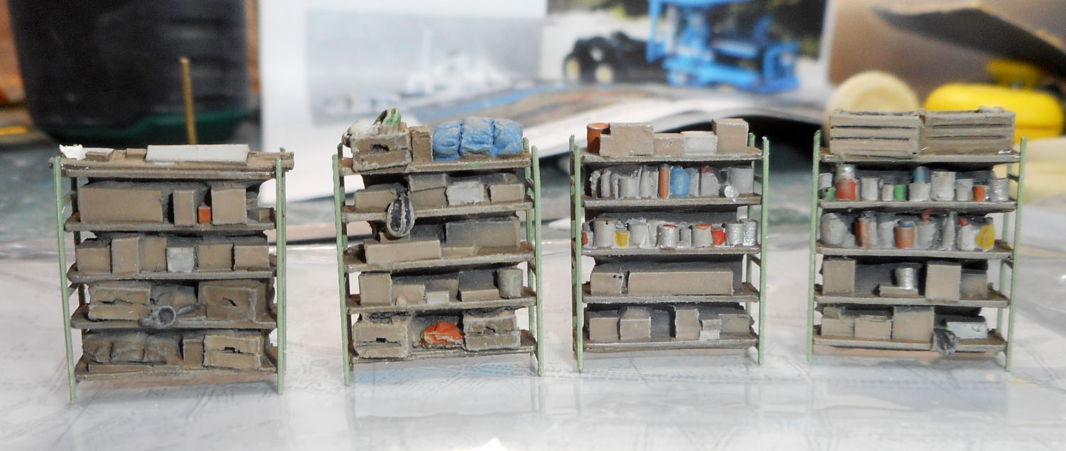

Un petit atelier accolé avec des baies vitrées coulissantes, ouvertes, bien sûr, pour voir les zoutils, étagères, etc. des trucs dont on a déjà parlé dans le sujet "ça peut toujours servir" :

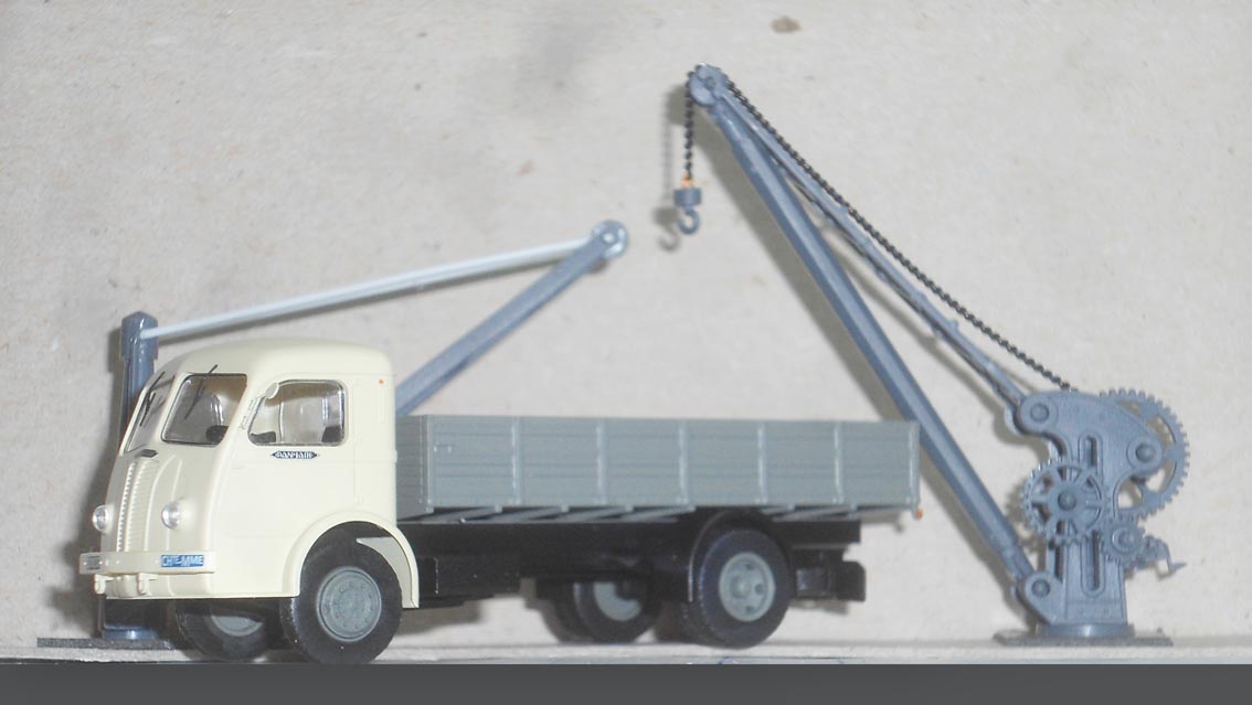

Et au fond, l'atelier pour les camions. Ben oui, j'allais pas passer à côté de cette occasion, tiens !

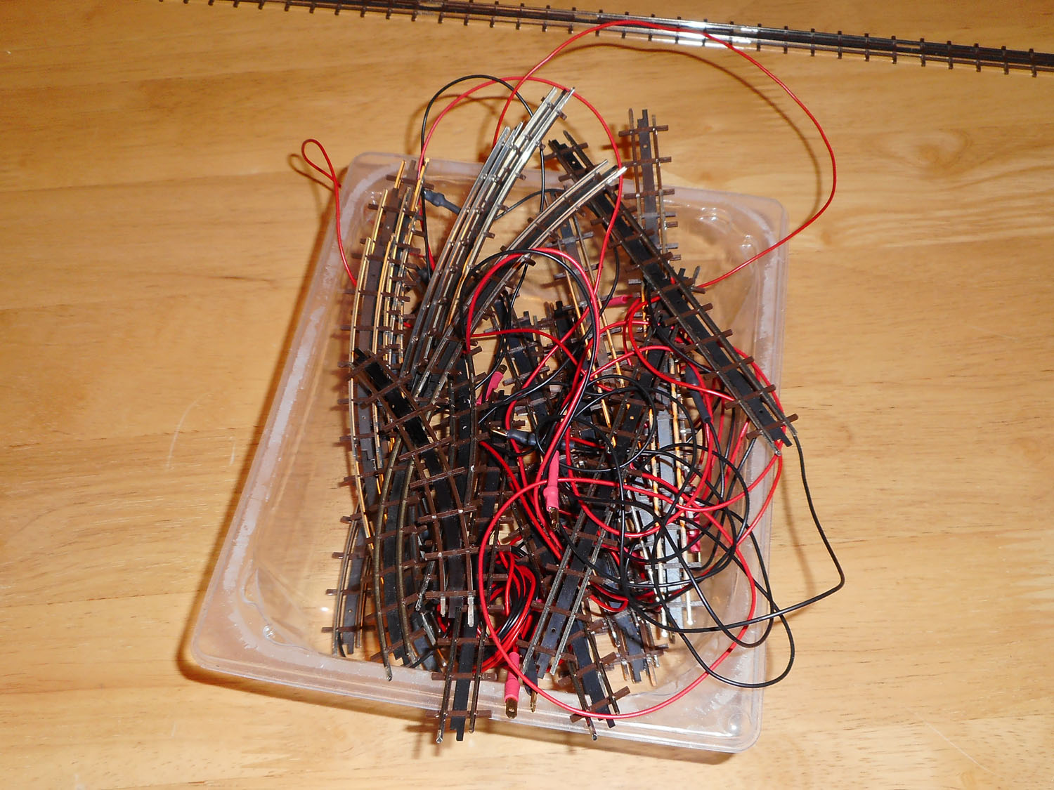

Du coup, j'ai un peu de rab de rails, sauf les droits avec alim qui remplaceront les ordinaires que j'ai utilisés pour créer le réseau :
On verra bien ce que je peux en faire, mais (bien) plus tard.

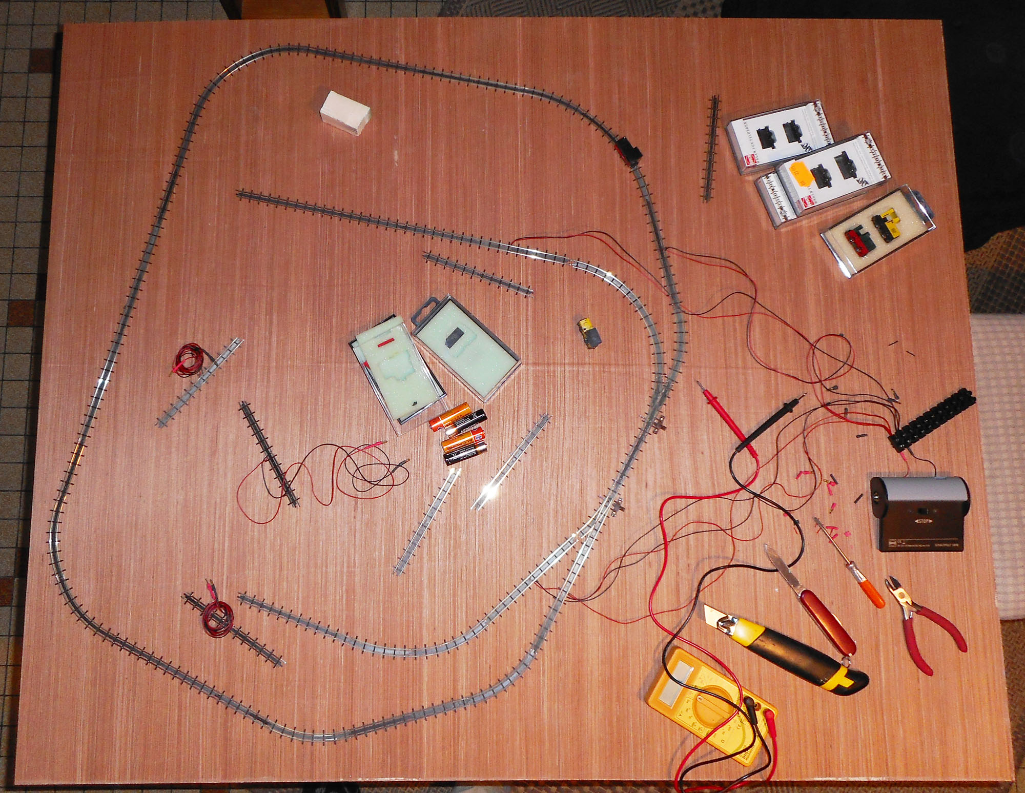

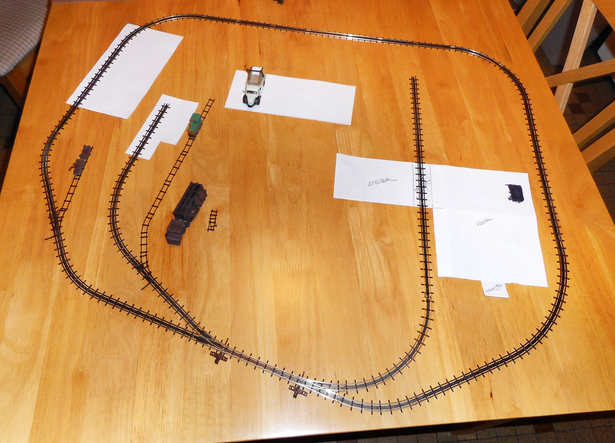

Messagepar Patrick ze rabbit Deludin » 09 12 2021 à 21:36
Ce soir après l'turbin, migration des voies de la table de la salle à manger vers un plateau en CP provisoire, pour raccordre tout ça en électricité :
Et :E9 ... ça marche pas !
Et voilà, ça commence déjà à me briser les nouilles :C2 :C1 !!!!
Si je ne réalimente pas les 2 impasses, il n'y a pas de courant.
Si je les réalimente (en respectant les polarités, bien sûr), c'est a priori en court-jus.

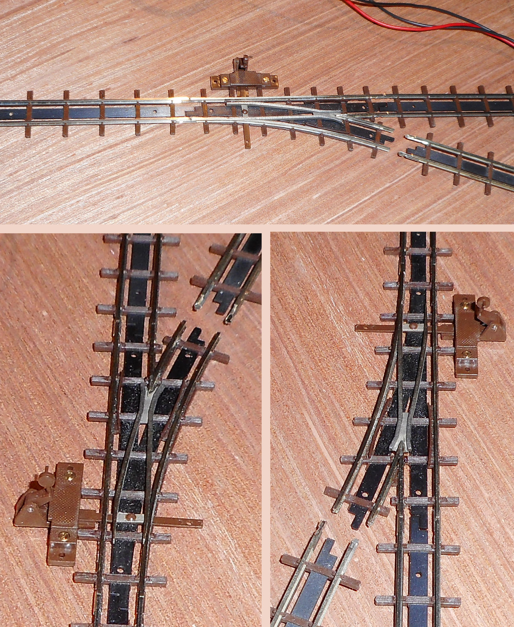

Je sens intuitivement que la conception des aiguillages, dont les 2 lames font partie d'une même pièce métallique, y est pour quelque chose :
Vais tester ça électriquement après les carottes.

Messagepar Beyer-Garrat » 09 12 2021 à 21:45
Enlève peut peut-être la realimentation de tes 2 tiroirs elle doit se faire par les aiguilles si ton problème
est résolu il faut commuter la realimentation en même temps que les aiguilles. :maitre:
Messages: 24346
Re: Pour cent briques (réseau H0i / 6,5 mm)...
Messagepar Storm » 09 12 2021 à 21:59
Oui, mets un rail d’alim entre tes 2 aiguilles et pas sur les impasses, ça devrait marcher #B5
