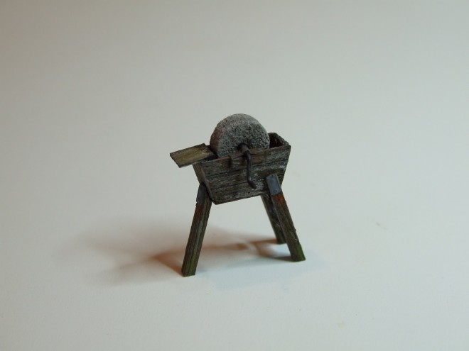

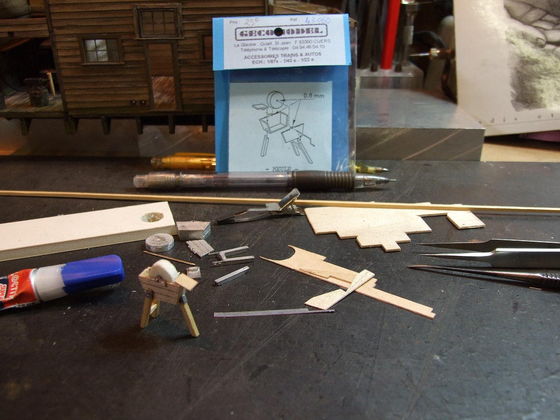

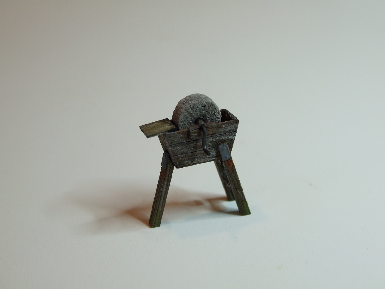

J'ai voulue voir si j'étais capable de réaliser une meule ancienne, avec un bâti en bois. Pour cela je me suis inspiré de celle de Gécomodel moulée en métal-blanc.
Celle-ci est en placage de tilleul de 0,5mm plus du fil laiton pour représenter sa manivelle, deux petites brides en étain pour les deux supports de l'axe de la meule.
& celle-ci est taillée à l'emporte-pièce dans la mousse du carton-plume de 5mm.

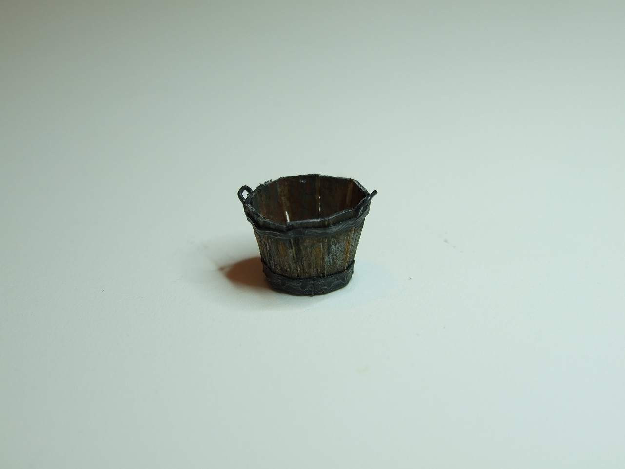

J'ai aussi réalisé ce baquet en tilleul.

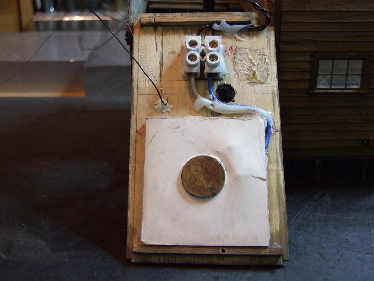

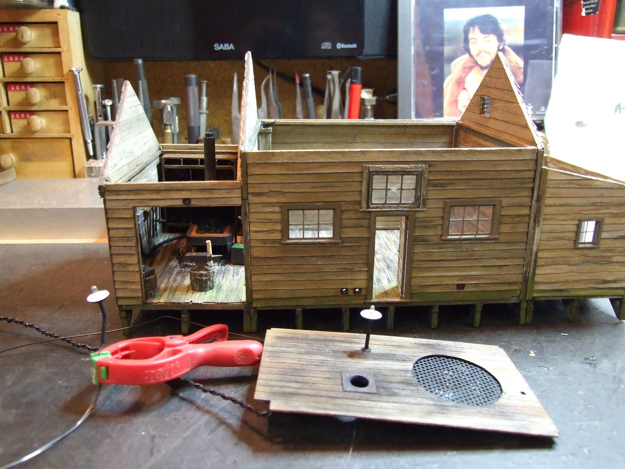

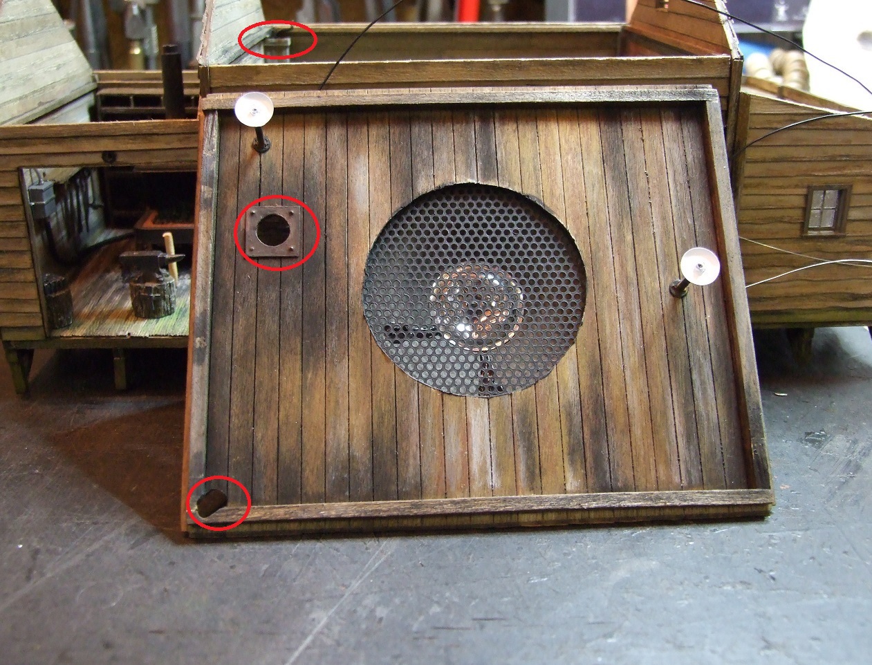

Plafond du Power-House avec son H.P & son premier éclairage. Le trou au premier plan, est là pour encastrer la cheminée du locomobile.
Le plafond de la forge & son H.P, une lampe est déjà en place.
Le trou du bas à gauche est là pour laisser passer les fils du HP, + de l'éclairage dans la goulotte que vous apercevez à l'arrière plan; l'autre trou & pour la cheminée du locomobile.
Installation de ce meuble dans le Power-House.

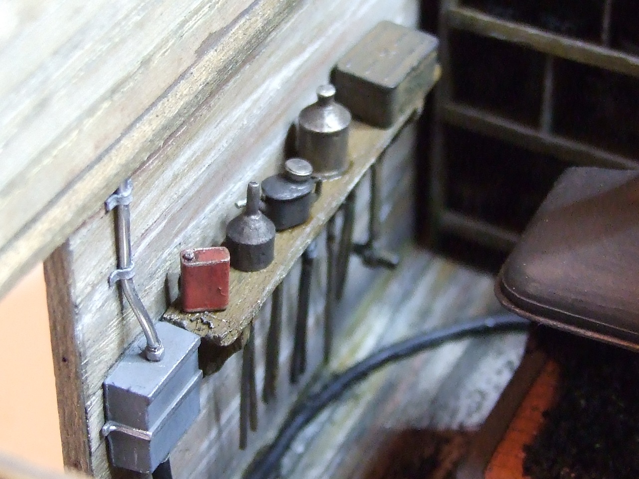

Une étagère a été placée dans la forge avec quelques accessoires.

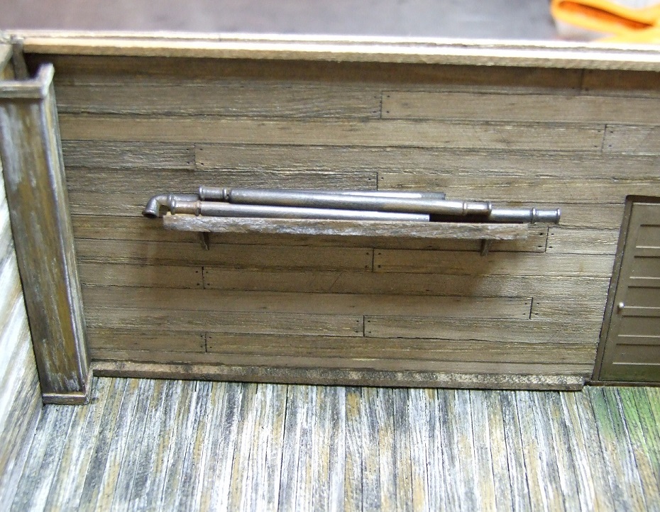

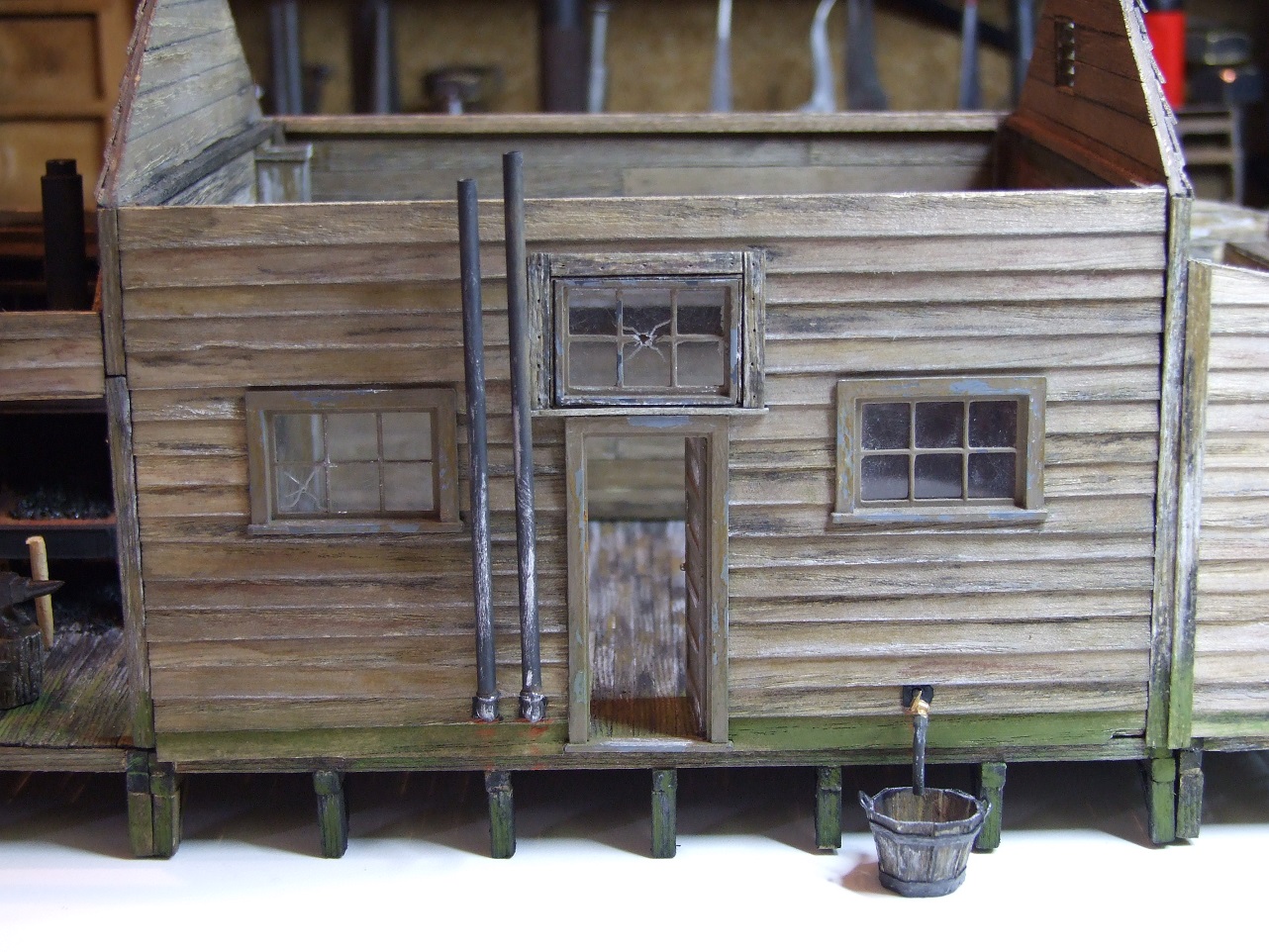

Des tuyaux de rechange son stockés le long du mur du Power-House. Ceux-ci sont réalisé dans du tube de laiton, les pipes sont tournées dans du métal-blanc
A gauche la goulotte pour faire disparaitre les fis électrique.
Ces deux tuyaux sur la façade principale, sont des soupapes de sécurité pour l'air comprimé.

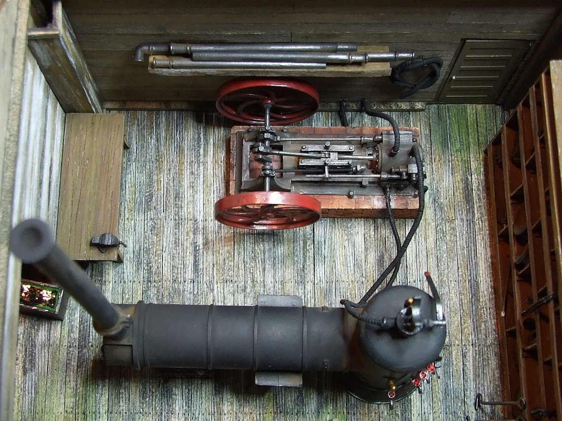

Re bonsoir,
la suite, car sur cette mine il y a eu du taff malgré la petite superficie de disponible.

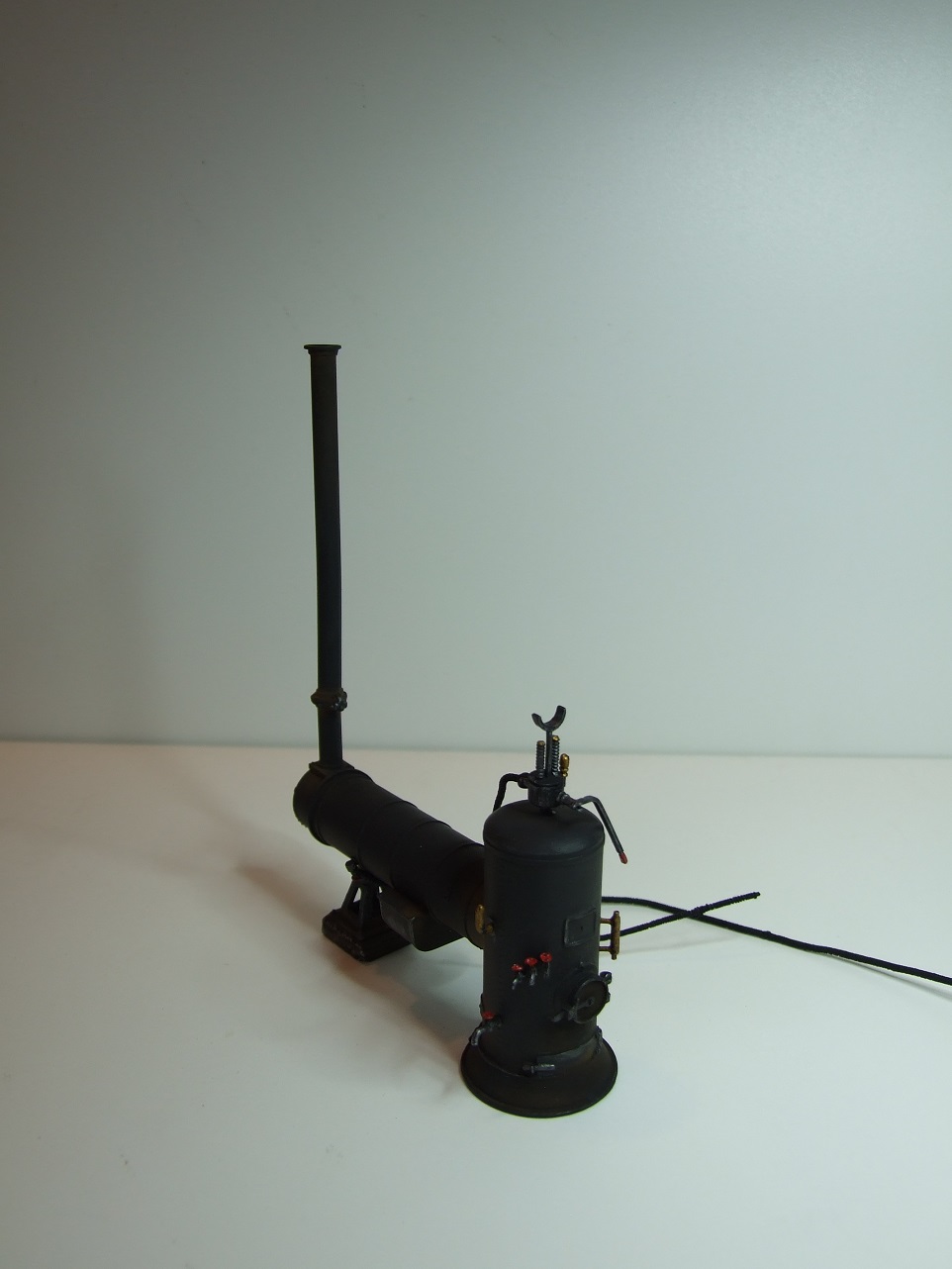

Montage du locomobile en métal-blanc de feu Atelier Debelleyme. Dommage que ce Monsieur ne fabrique plus ces magnifiques accessoires, car ceux-ci
étaient d'une finesse exemplaire. Rien à voir avec certaines productions Anglaises.. Bien que certaines n'aient pas à rougir de leurs fabrications, faut
reconnaitre que dans ce domaine se sont les rois du moulage en métal-blanc; matériau que j'apprécie beaucoup.
Ce locomobile a été peint entièrement en noir ferronnerie (il m'en reste un pot que je garde précieusement). Le gros avantage de cette peinture
c'est qu'elle laisse sous les doigts une poudre noir, qui permet aux pastels voir aussi avec les terres à décor, d'accrocher parfaitement en laissant une certaine
nuance sur les accessoires.

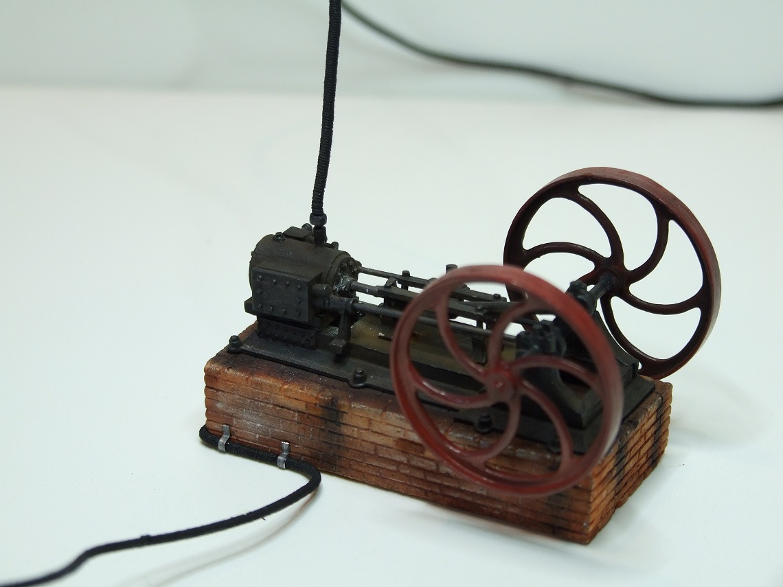

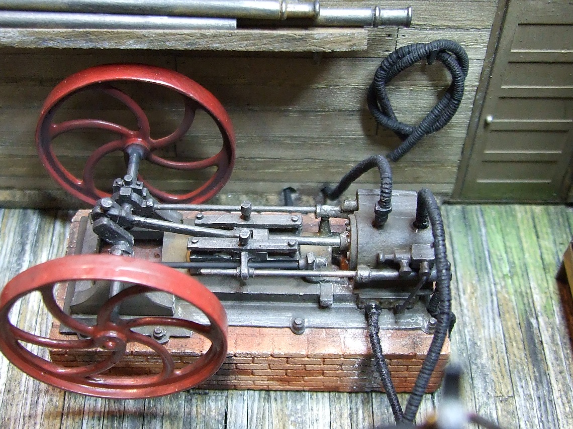

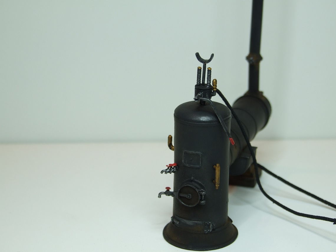

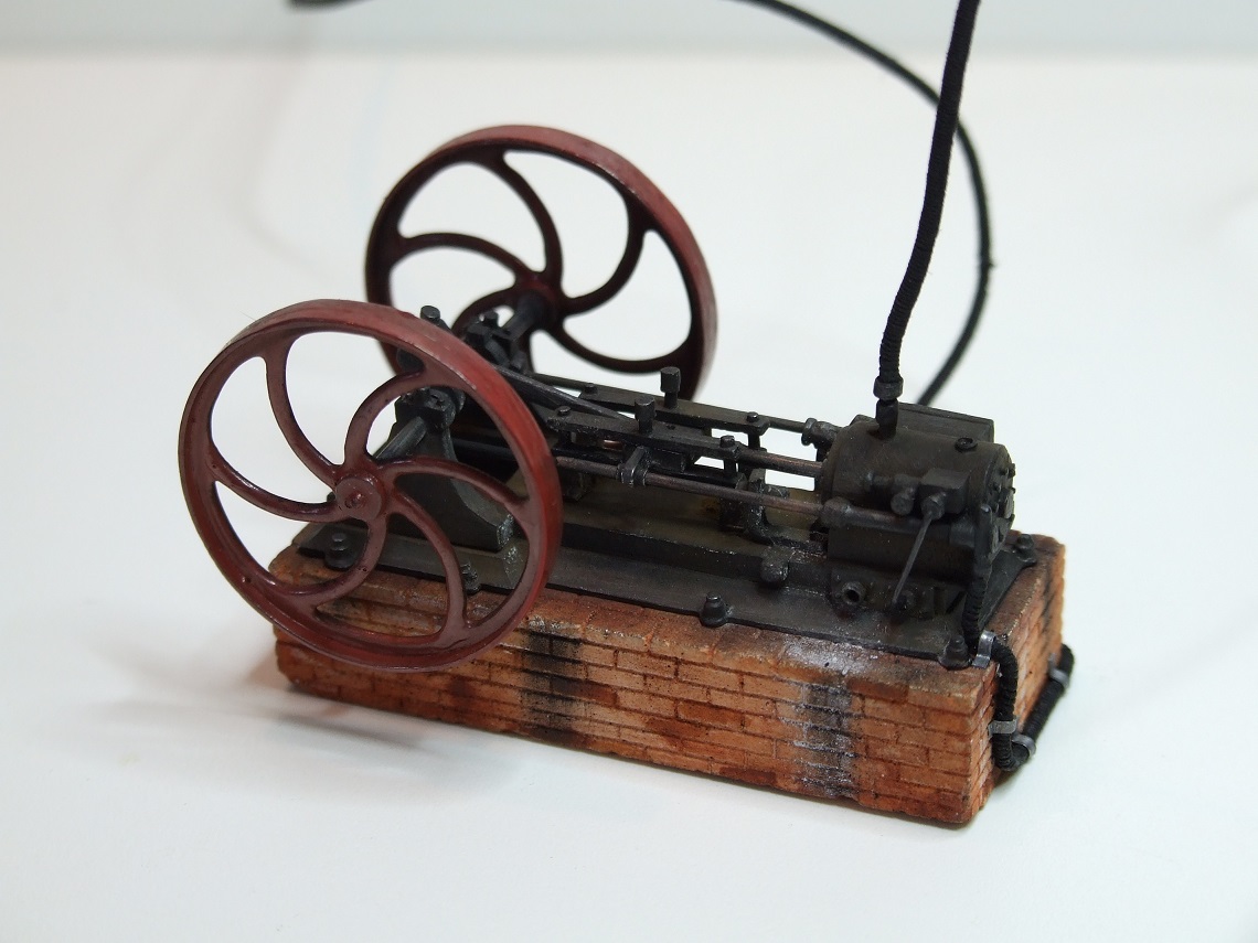

Après le locomobile, la machine fixe qui permet d'avoir l'air comprimé pour les marteaux piqueurs des mineurs. Cet accessoire était aussi une fabrication
d'Eric Decaix (Debelleyme); encore un petit bijou de réalisme & de finesse.
Je vous avouerais, que c'est un vrai plaisir de monter & de travailler la mise en peinture & la patine sur de tels accessoires..
La mise en peinture & la patine est pour ainsi dire identique au locomobile; sauf que la j'ai fait ressortir certaines pièces du kit avec divers dry-brushs.
J'ai même utilisé de la vrai huile pour machine à coudre, pour traiter le piston principal. J'ai ajouté des coulures de calcaire, que généralement ce type de machine
engendre avec le temps. Autre petit précision sur ce kit, la base en brique est moulé en plâtre synthétique (sans bulles).

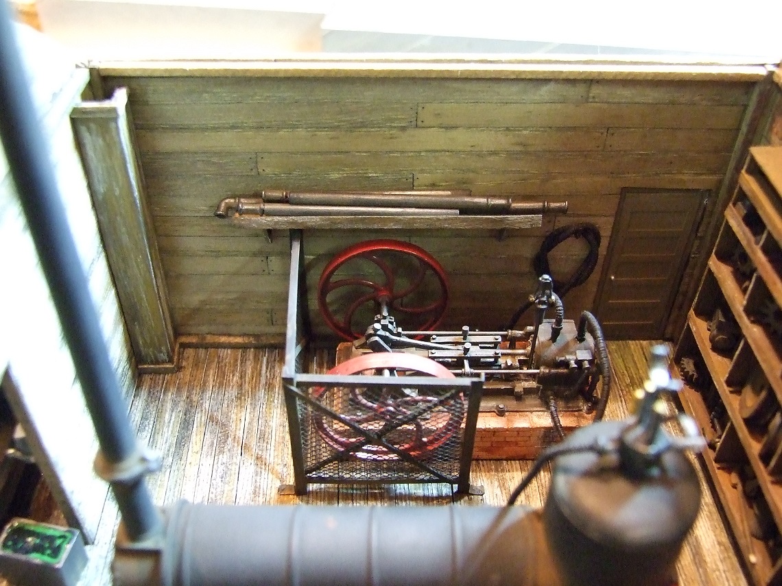

Là voilà en place dans le Power-House; les tuyaux calorifugés ont été réalisés avec du fil à coudre puis collé sur du fil électrique tendu d'un diamètre de 1mm.
La peinture en noir mat a fait le reste plus la patine au gris éléphant. Ces tuyaux partaient du locomobile à vapeur, pour faire fonctionner la machine fixe (le piston)
puis des tuyaux quittaient cette dernière, pour alimenter les divers marteaux piqueurs des mineurs.

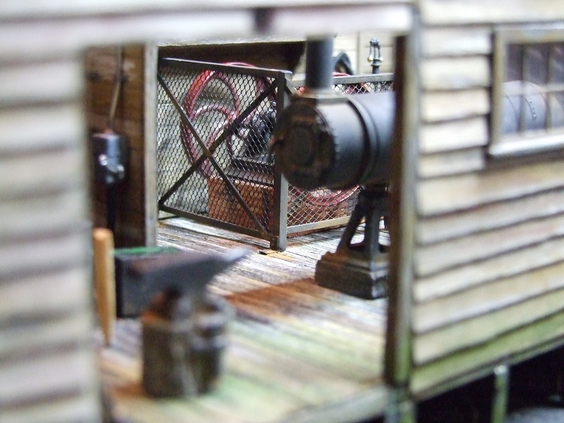

Voilà la position des machines.

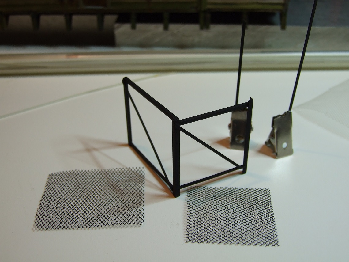

Réalisation d'une protection pour la machine fixe; confectionné avec des profilés en L en plastique & des micro-bandelettes de la même matière.
Son grillage est toujours confectionné avec du tulle de la bonne grosseur.
Voilà la protection est en place, mes mineurs ne risquent plus de se faire arracher un bras à cause des volants de cette machine infernale. Il y a quelques années maintenant
j'ai pu voir fonctionner ce type de machine dans une scierie, celle-ci alimentait le banc de coupe. Je peux vous dire cela fait un bruit infernal, & si vous vous approchiez trop près
cela vous arrache un bras en moins de deux.

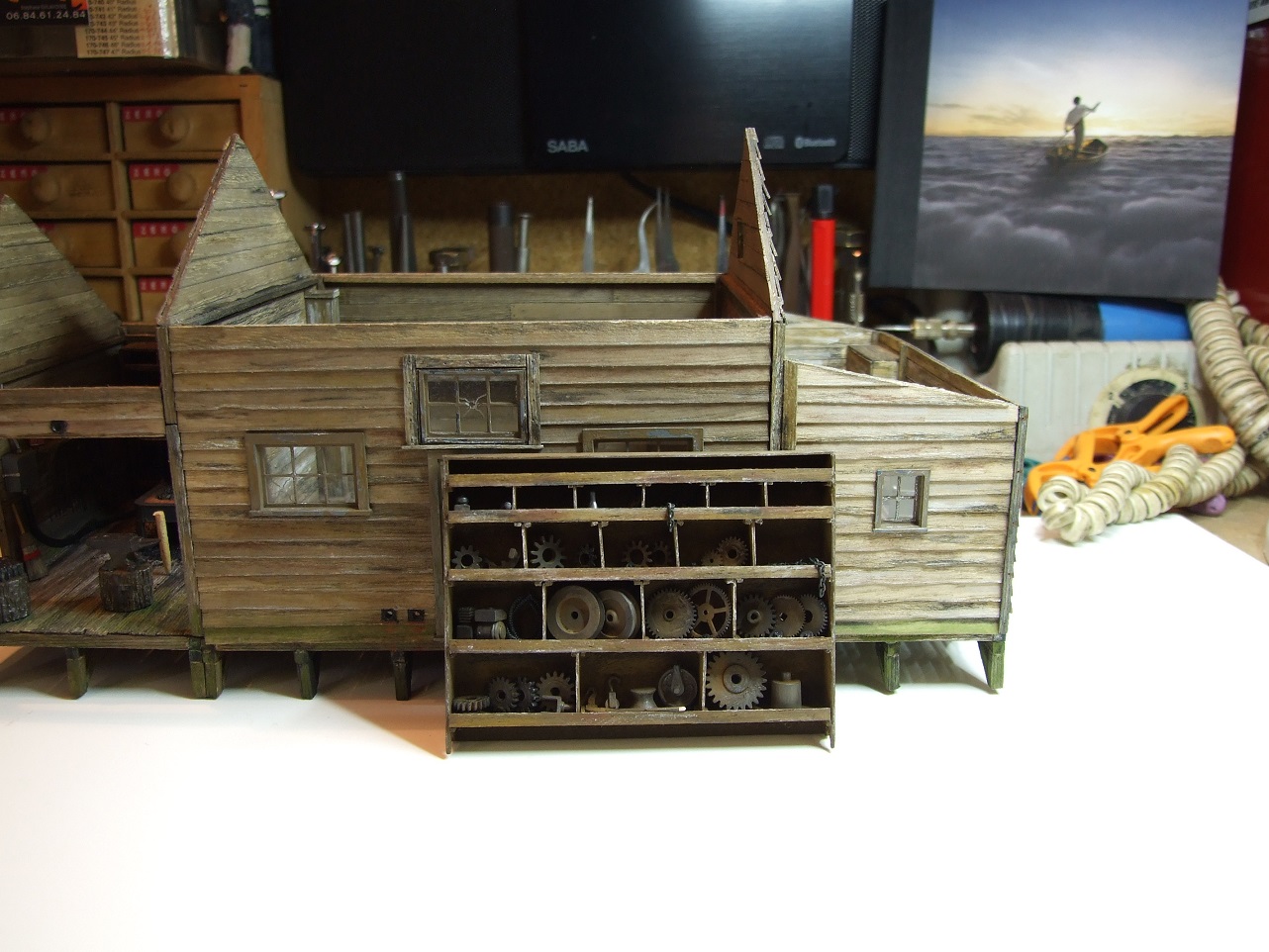

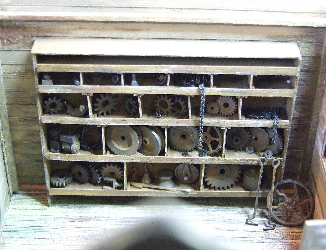

L'armoire aux pièces détachées.

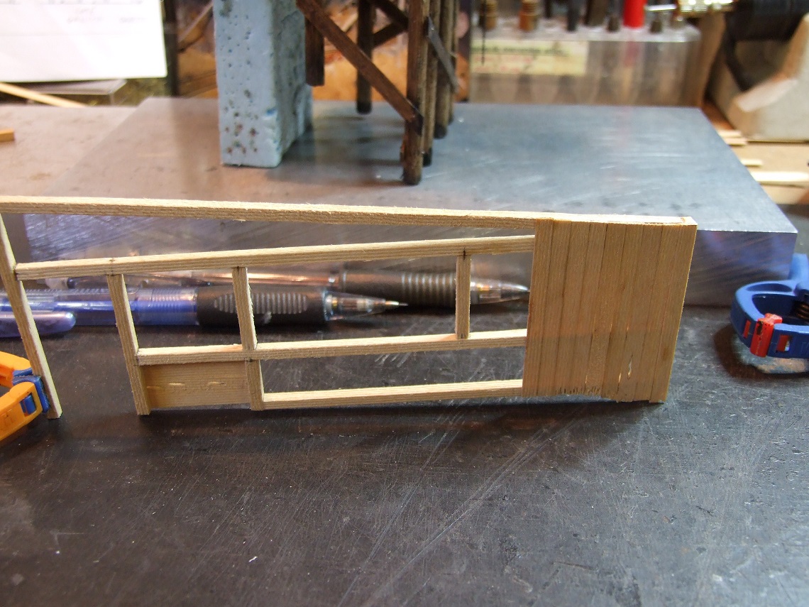

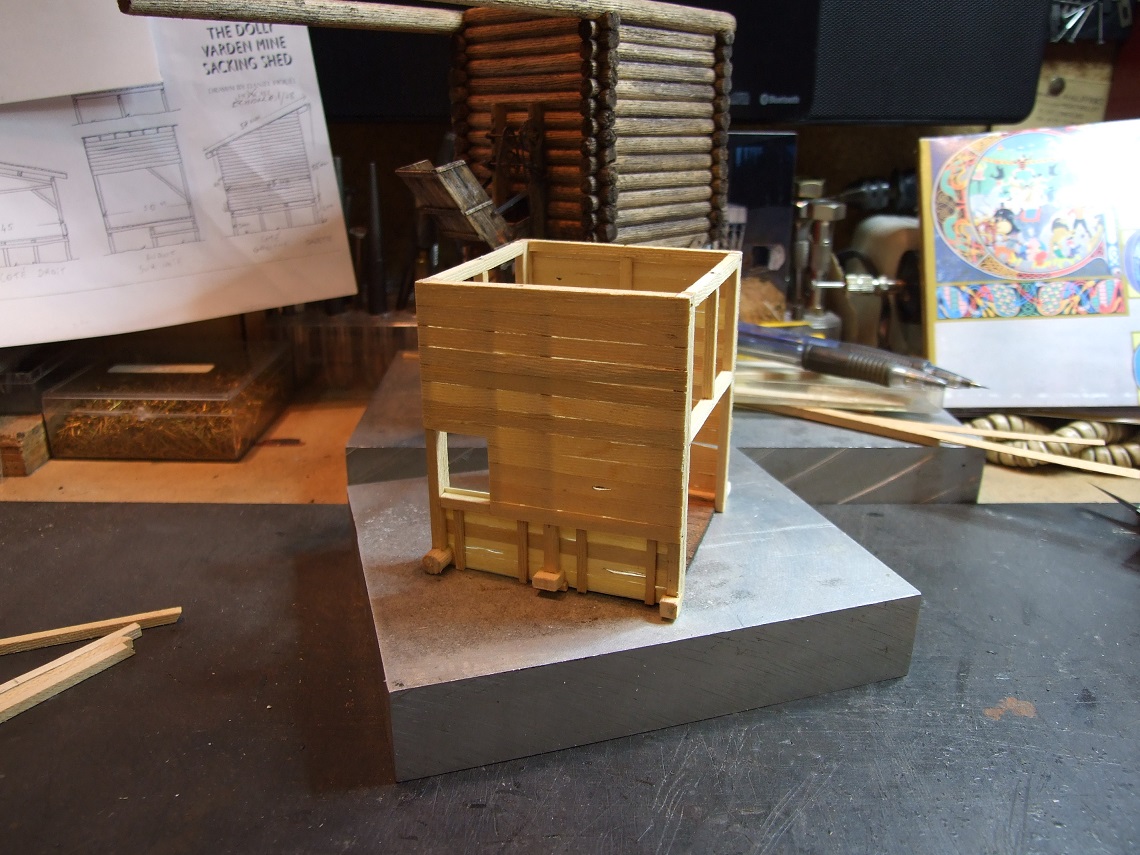

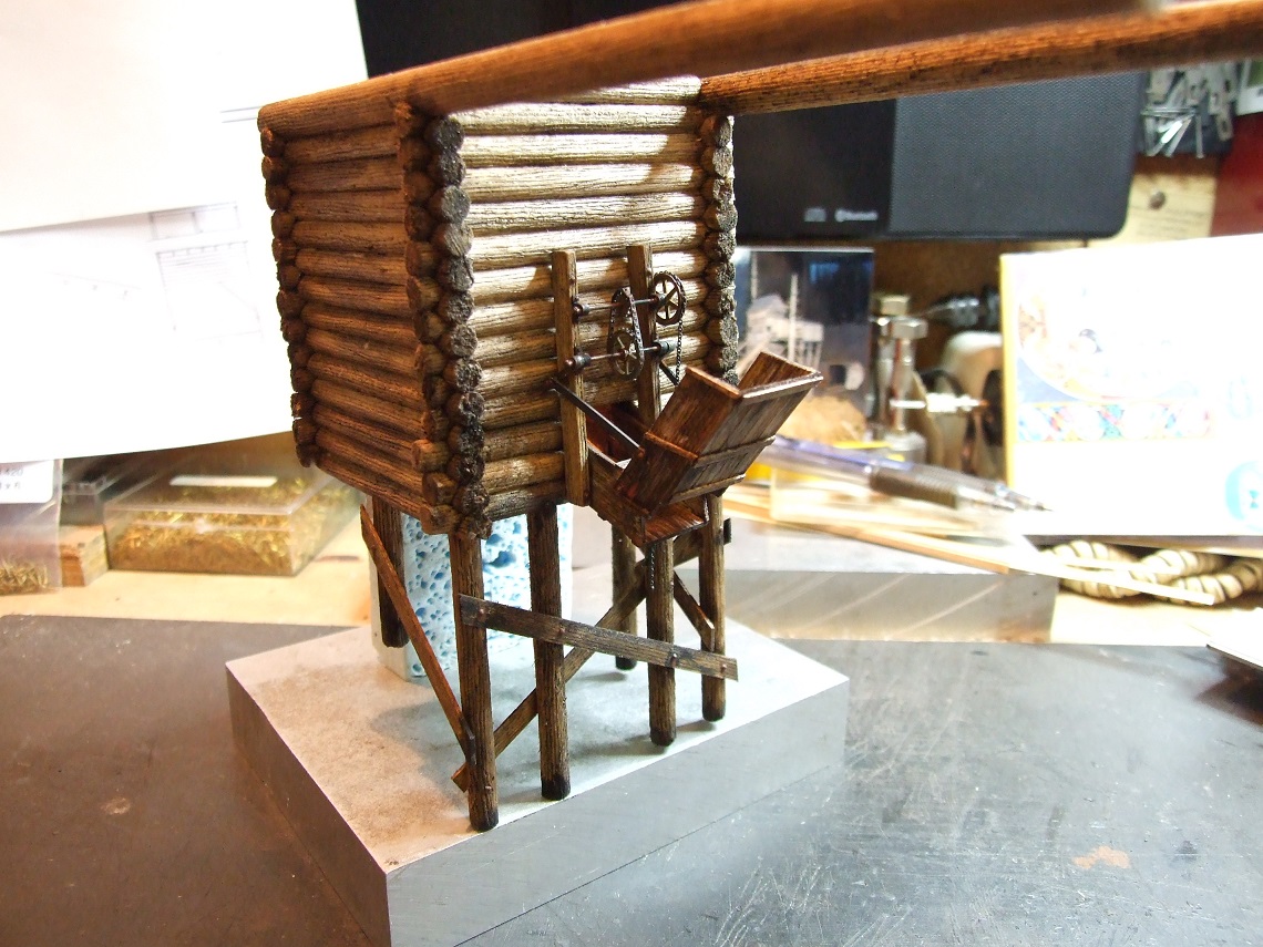

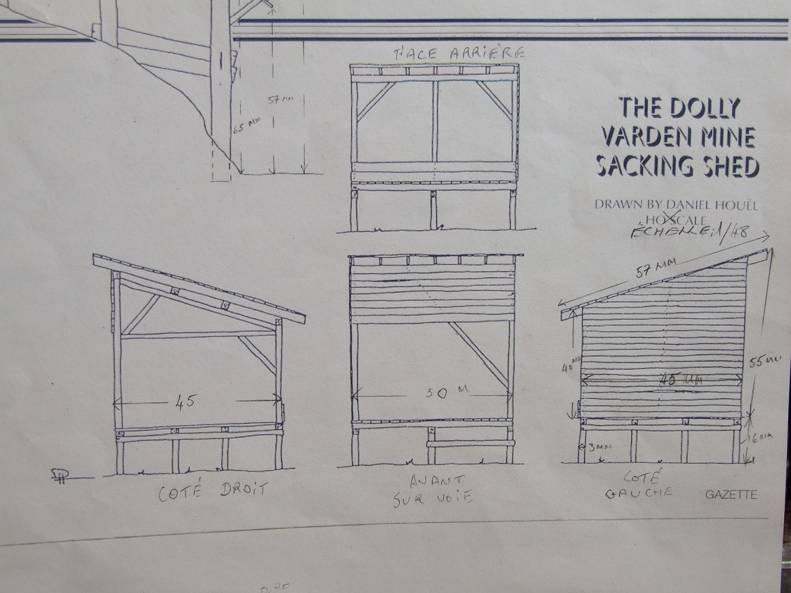

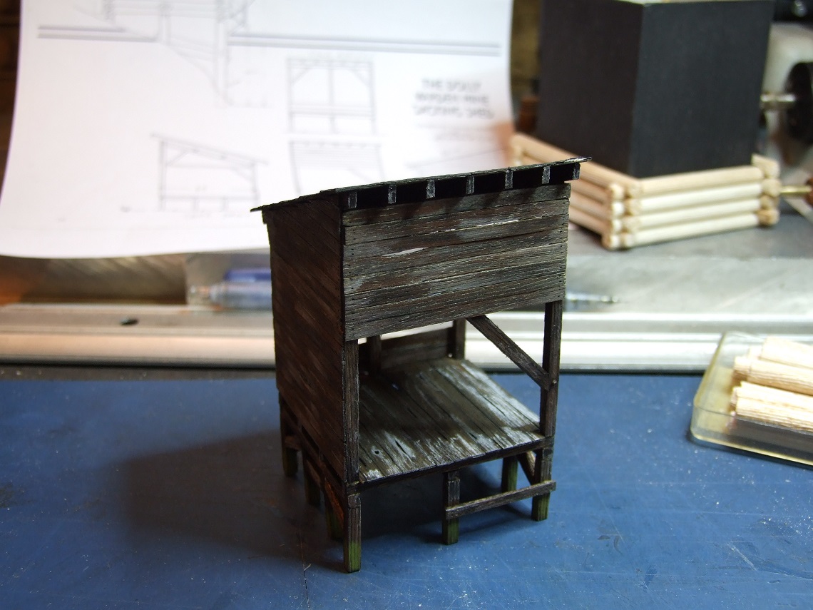

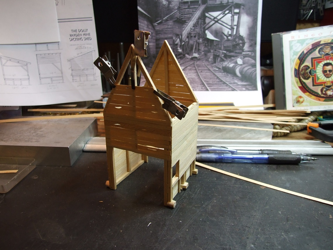

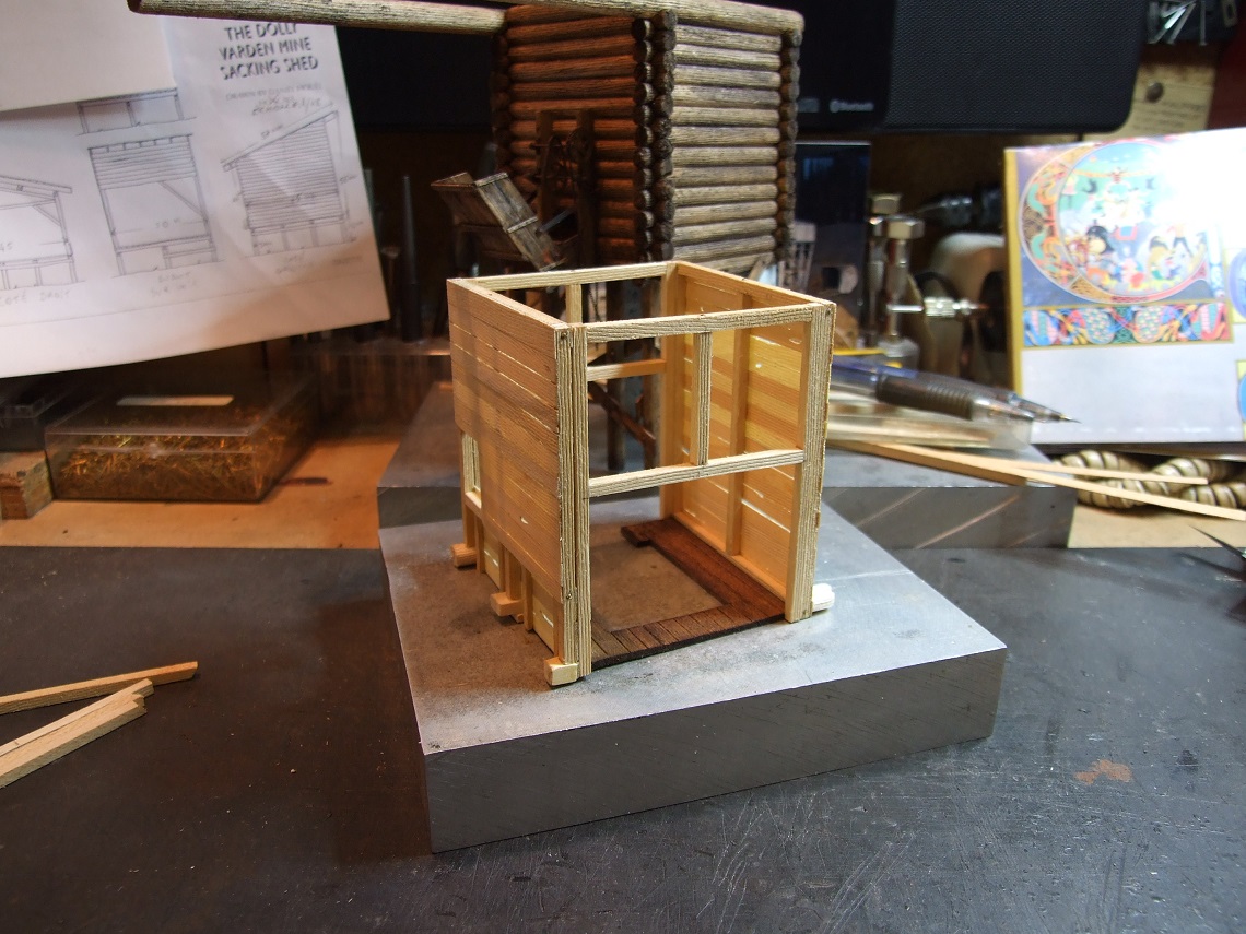

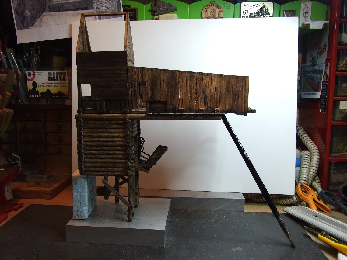

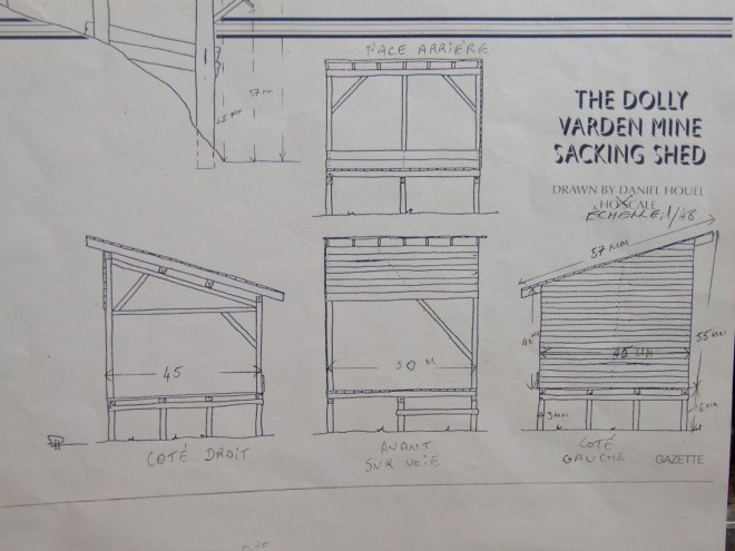

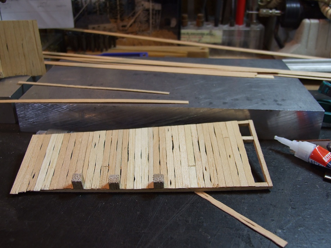

Réalisation du Sacking-shed (petit bâtiment pour stocker les sacs de minerai d'argent).
Celui-ci est toujours construit avec des petites planchettes & profilés de tilleul, un bâtiment assez simple à construire quant on possède un bon plan (merci Daniel). :maitre:

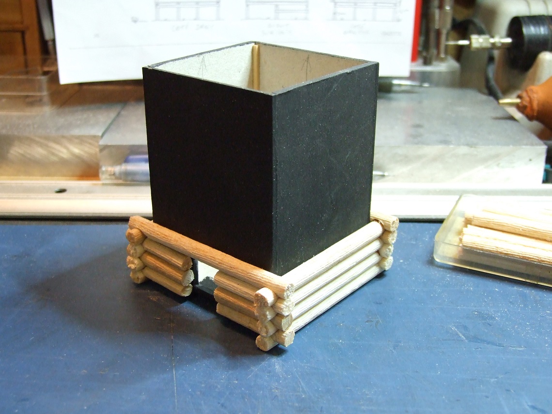

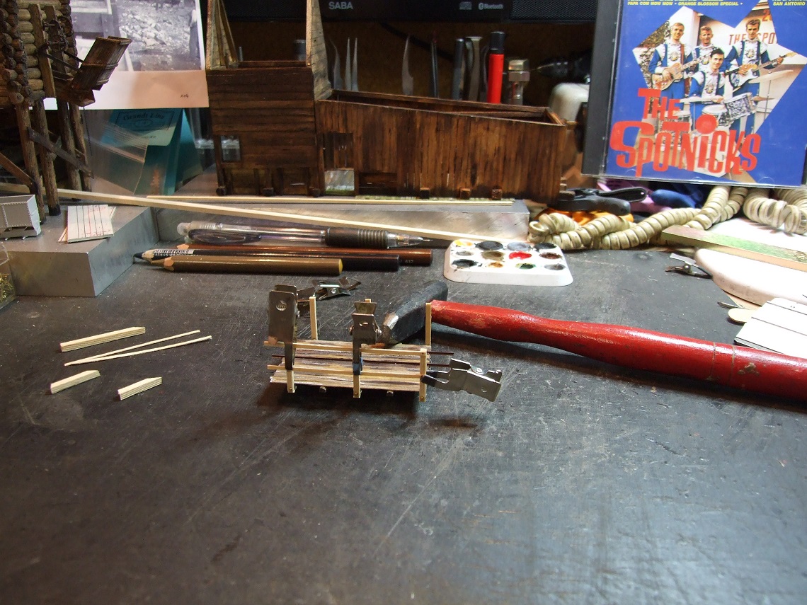

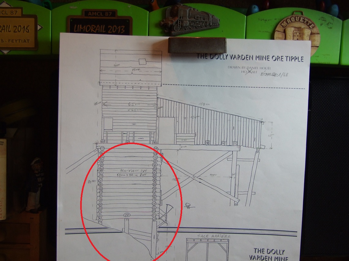

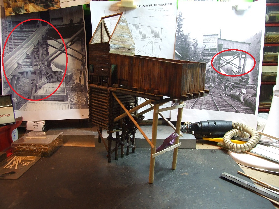

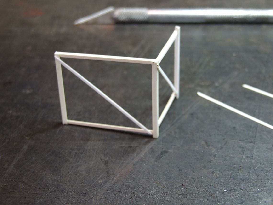

Début de construction du Ore Tipple (tour de déchargement du minerai). Sa construction est mixe, celle-ci fait appel aux rondins de balsa, plus des planches de tilleul, & du bois
provenant de boites de fromages.
Son ossature est toujours en carton de récup de 1mm d'épaisseur.
Construction du haut de la tour.

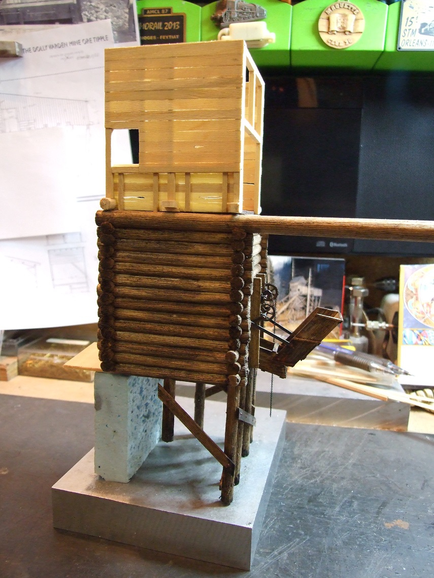

La partie intérieur qui reçois la petite voie minière (en écartement de 9mm en code 40, voie réelle de 0,40cm).
La base du Ore-Tipple est presque terminé, l'accastillage du déversoir est des pièces au 1/48 de chez Grandt-Line, le reste est de fabrication maison.
Petite précision, celui-ci est fonctionnel.
Installation provisoire du haut de la tour.
Début des travaux de la confection du toit d'une partie restant amovible pour son remplissage en minerai.
A suivre pour le reste des travaux. :prrrt:

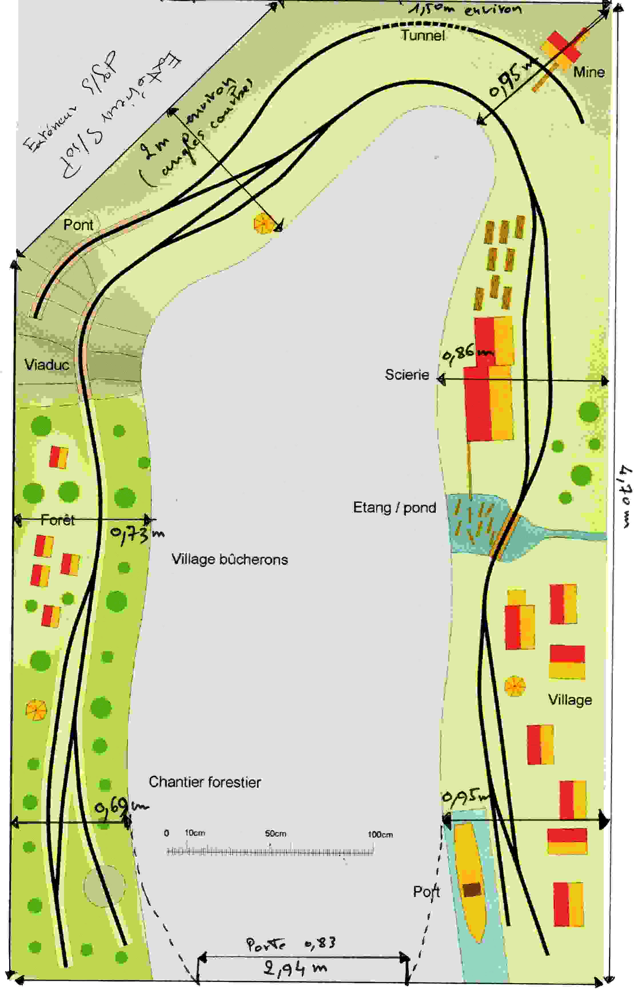

Messagepar Lucien » 09 01 2020 à 10:04
Bonjour Charley,
Voici le plan de mon réseau avec les principales dimensions. Désolé, c'est fait à la main.
A noter que le sous-sol fait un angle en haut à gauche, selon la forme de la maison qu'il supporte. Les dimensions sont approximatives car j'ai fixé le fond de décor en arrondi (medium 3 mm). Et du côté port et chantier forestier, j'ai construit jusqu'à la porte. Je reste à ta disposition. Bonne journée à tous.

Merci Lucien pour tes informations; en regardent ton réseau sur le forum, je n'aurais pas pensé que certaines profondeurs étaient si importantes.
Plus je regarde ton plan, plus j'en suis sous le charme. #B6

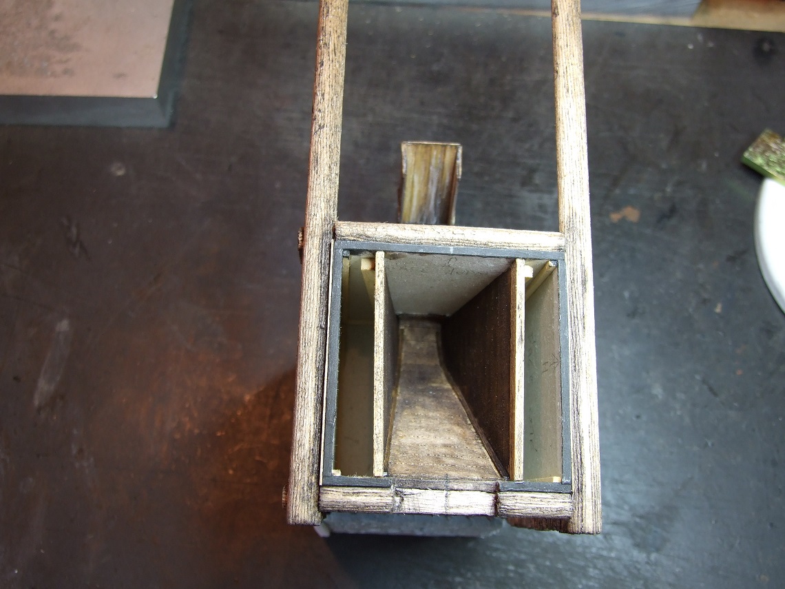

Finition du Ore-Tipple (tour de chargement du minerai d'argent) dans cette partie une vis sans fin permet d'amener le minerai dans la goulotte d'évacuation.
Cette partie comme toutes les autres, est construite planche par planche sur une ossature de profilés de tilleul. Pour le collage je n'utilise pas de colle à bois à prise
rapide, mais de la cyano gel. Cela permet un collage plus rapide (pas de temps de séchage comme avec la colle à bois), par-contre il faut mettre un petit point de colle
de la grosseur d'une tête d'épingle, pour éviter de déborder. Car les encres aquarelle n'aiment pas du tout la cyano, celle-ci n'adhère pas du tout; d'ailleurs la colle à bois aussi.
La goulotte de versement du minerai.
Voilà ! il me reste à faire tous les toits qui seront rendus amovible pour une question de maintenance.

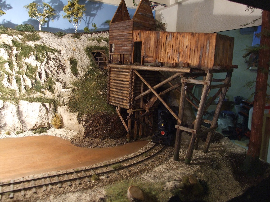

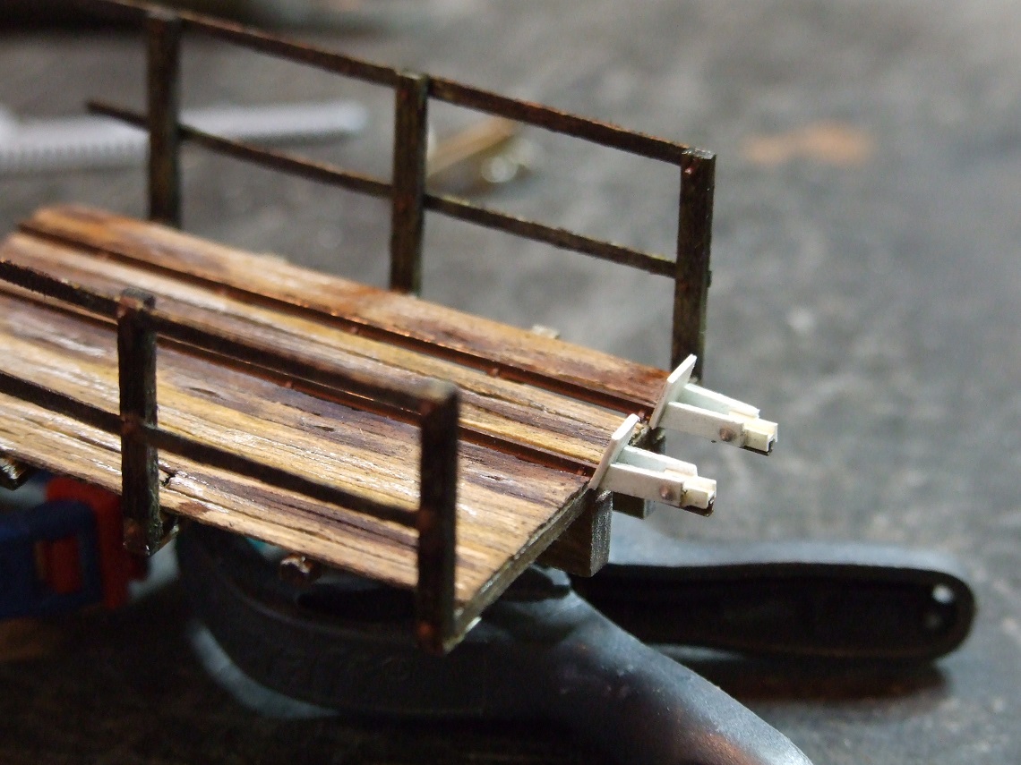

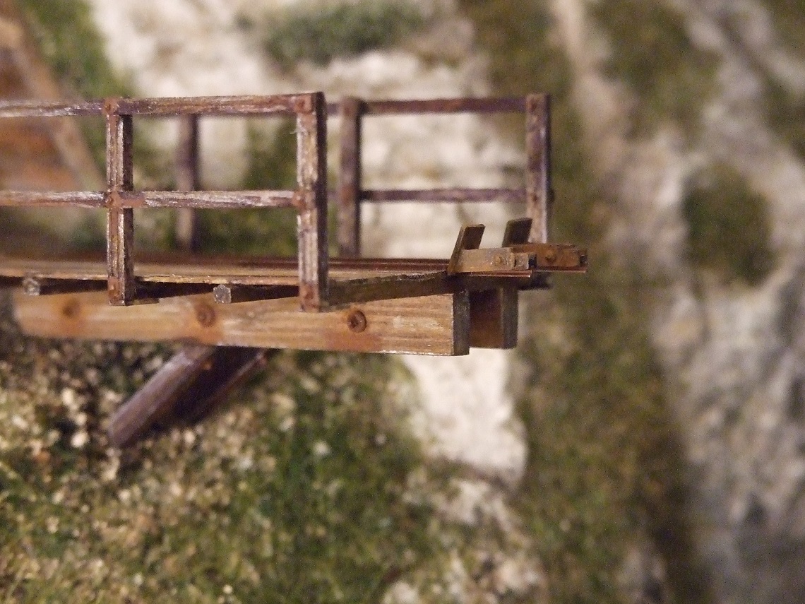

Construction de la petite passerelle qui relie l'entrée de la mine à la tour de chargement du minerai.
La voie est au code 40 de chez ME, celle-ci à été décalée pour laisser un libre passage aux mineurs. En bout les deux basculeurs des berlines ont été réalisés
en carte plastique en m'inspirant d'un modèle du commerce.
Voilà, celle-ci a été fixée en place.

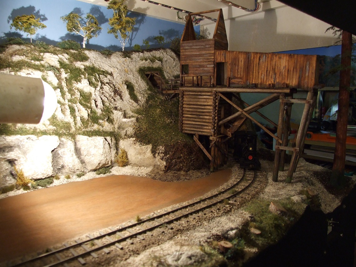

Fixation des jambages, puis le toboggan pour stocker le minerai mis en sac sera réalisé ensuite.
La tour a été encastrée dans le sol ainsi que le talus.
Cette photo montre bien le peu de place qui permettait d'installer cette mine d'argent; c'est en grande partie pour cela, que mon choix c'était porté
sur ce type de bâtiment, plus Canadien qu'Américain.
