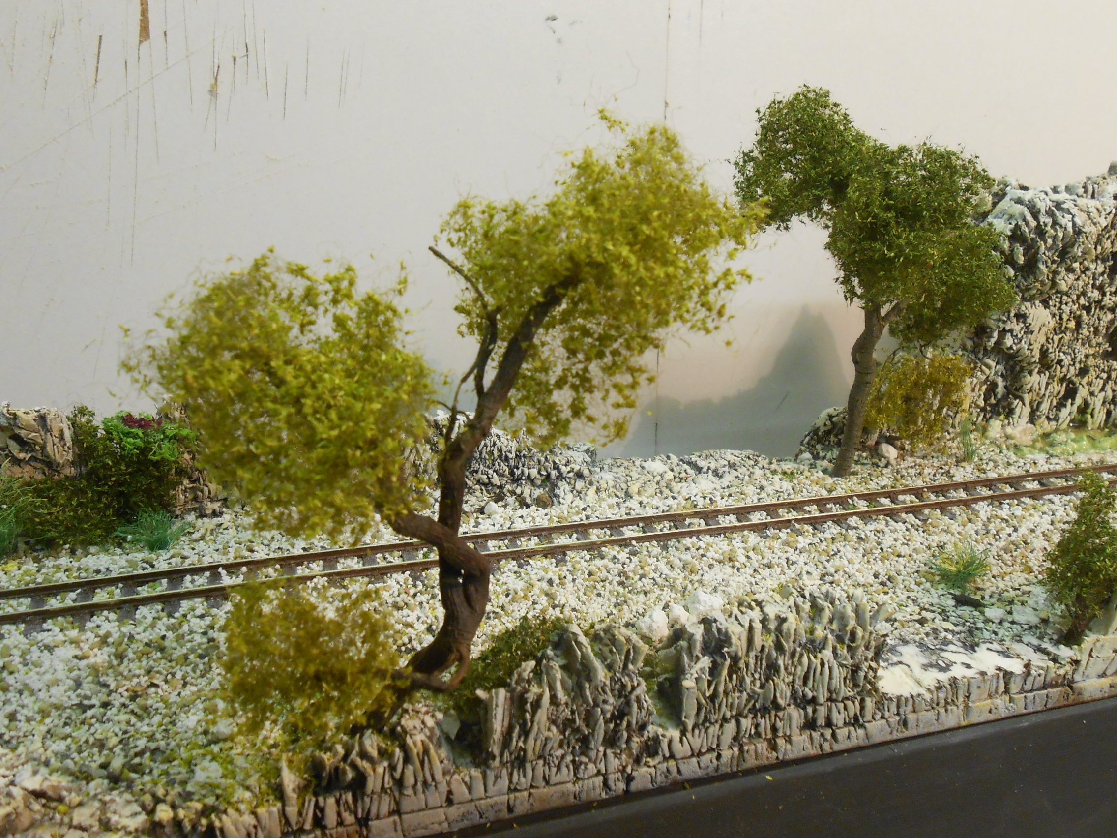

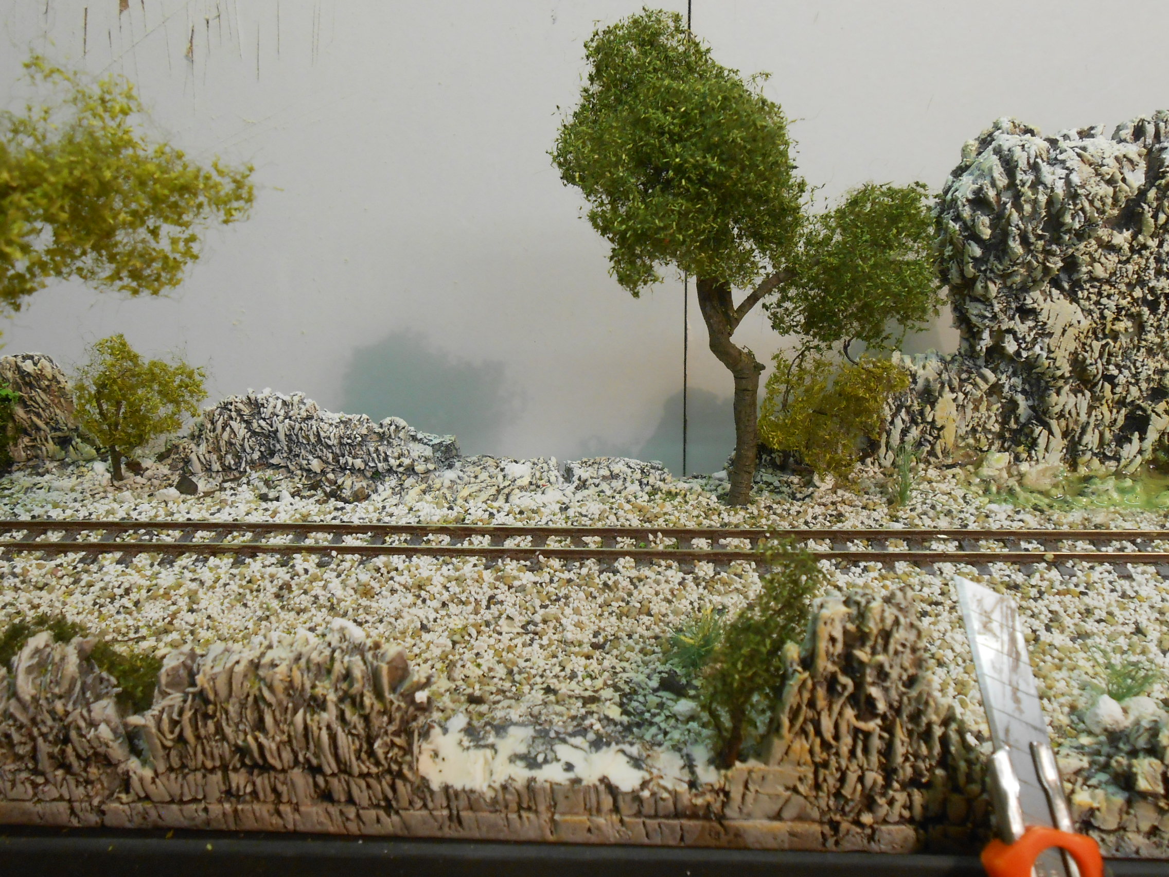

La dynamite a fait effet, j'ai enlever une partie des rochers en façade du diorama
Ont voit d'ailleurs a l'arrière que j'ai rajouter un arbre a cet endoit
J'ai aussi mis un autre arbre en façade ici ! :F9

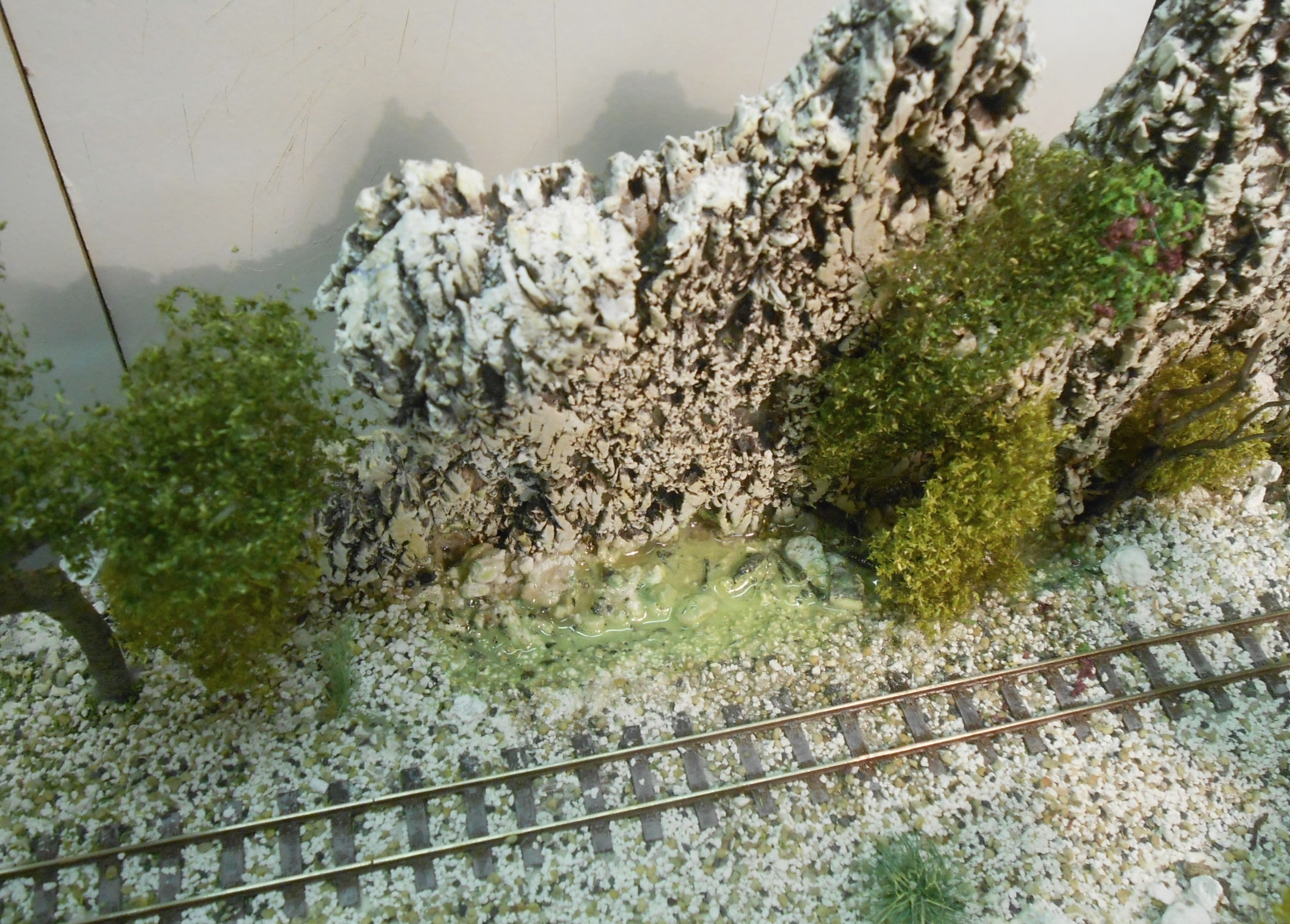

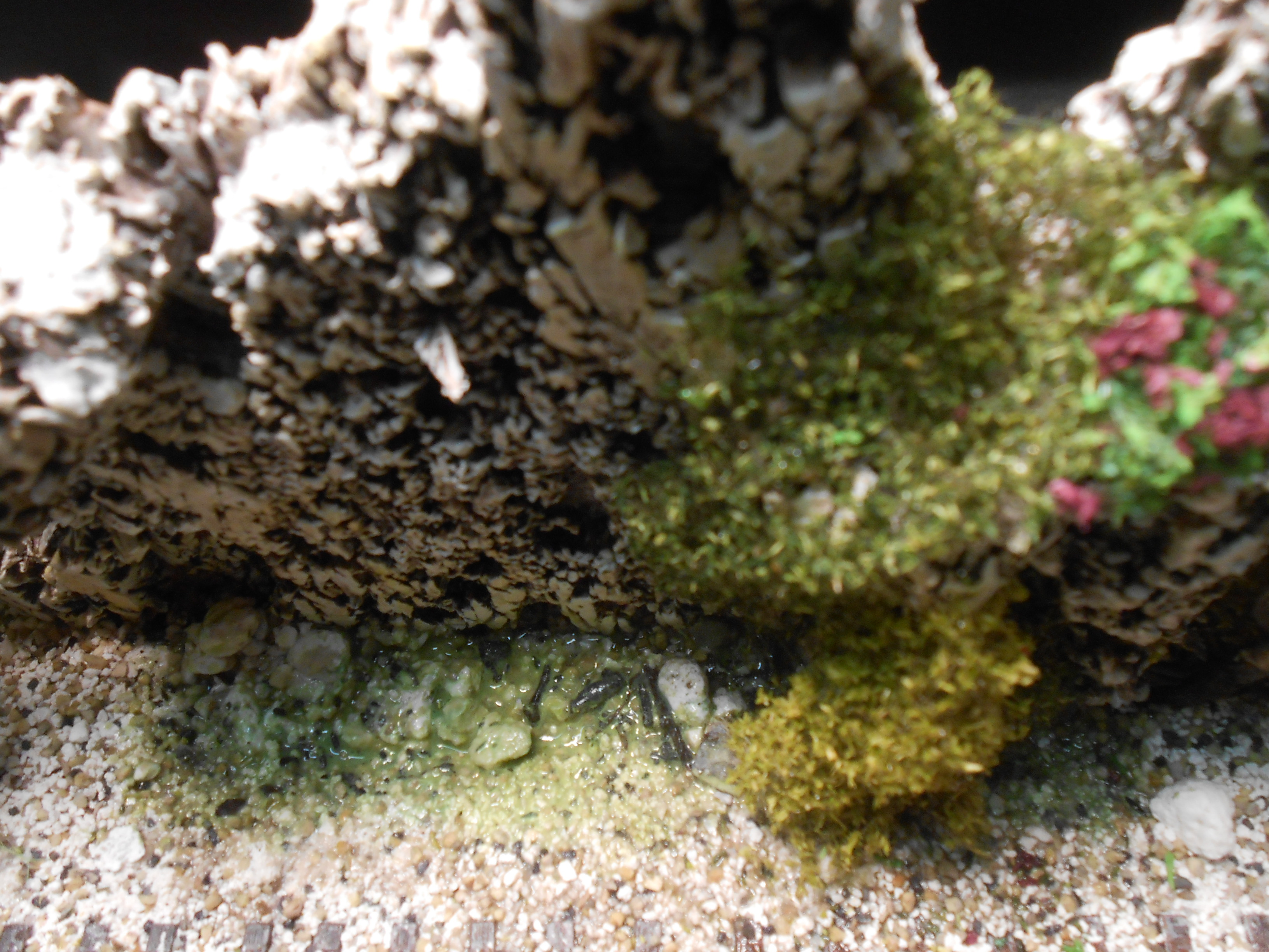

Ensuite, aprés quelques recherches en local du produit miracle pour faire l'eau, que je n'ai pas trouver, j'ai donc attaquer la base de la mare avec de la résine en attendant de me procuré du médium.
J'ai donc couler 15 gr de résine pure a l'endroit souhaité, puis j'ai teinter la surface dans la fouler avec des teintes humbrol jaune passé et "vieux vert" a l'aide d'un bâtonnet légèrement tremper dans la peinture et en venant racler doucement la surface de la résine toute liquide, j'ai obtenu un début de mare un peu croupie :C4
La mare passe sous l'espèce de buisson qui tombe du rocher pour finir a sa droite :C3
A la prochaine couche je plante enfin les Iris ah ah :F9

Vouala un beau PN qui se prépare E2 .
Bon, la mare, attendons que ça sèche bien pour conclure sur sa transparence.
J'espère que la résine n'a pas attaqué le support.

Peut-être un peu trop opaque ta mare pour l'instant... #B5
Messages: 23964
Re: Diorama étagère Hoe
Messagepar pamiot » 21 05 2018 à 20:58
Pas de soucis, je n'utilise que des résines époxy.
C'est la première couche avec teintes, donc la transparence ne sera pas vraiment au rendez vous je pense, par la suite oui :C9
Je vais regarder le tuto sur le médium :F5

Un peu de temps cet aprem, donc ma résine est bien sèche du coup et, elle s'est bien infiltré dans les cailloux plus que je le pensée et finalement ça m'arrange par ce que seul une fine couche teintée et brillante reste, je vais donc coulée une 2 ème couche fine avant de planter les Iris :ipb-251

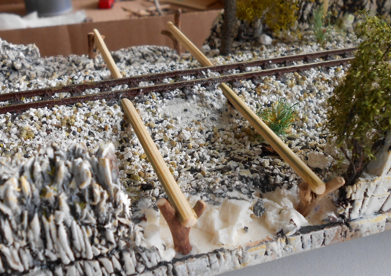

Ensuite pour le PN, je me suit décidé sur sa conception et je vais être encore hors norme mais ce que j'ai en tête va être sympa. :C9
Comme la voie est en hauteur sur son ballast, + ou - 18 mm, je vais faire un petit ponton en bois de chaque coté du passage d'un aspect assez vieillot, une photos de quelques idées du truc :C3
ce ne sont pas des PN mais ça va le devenir sur mon Diorama avec un p'tit croix de St André ça le ferais non

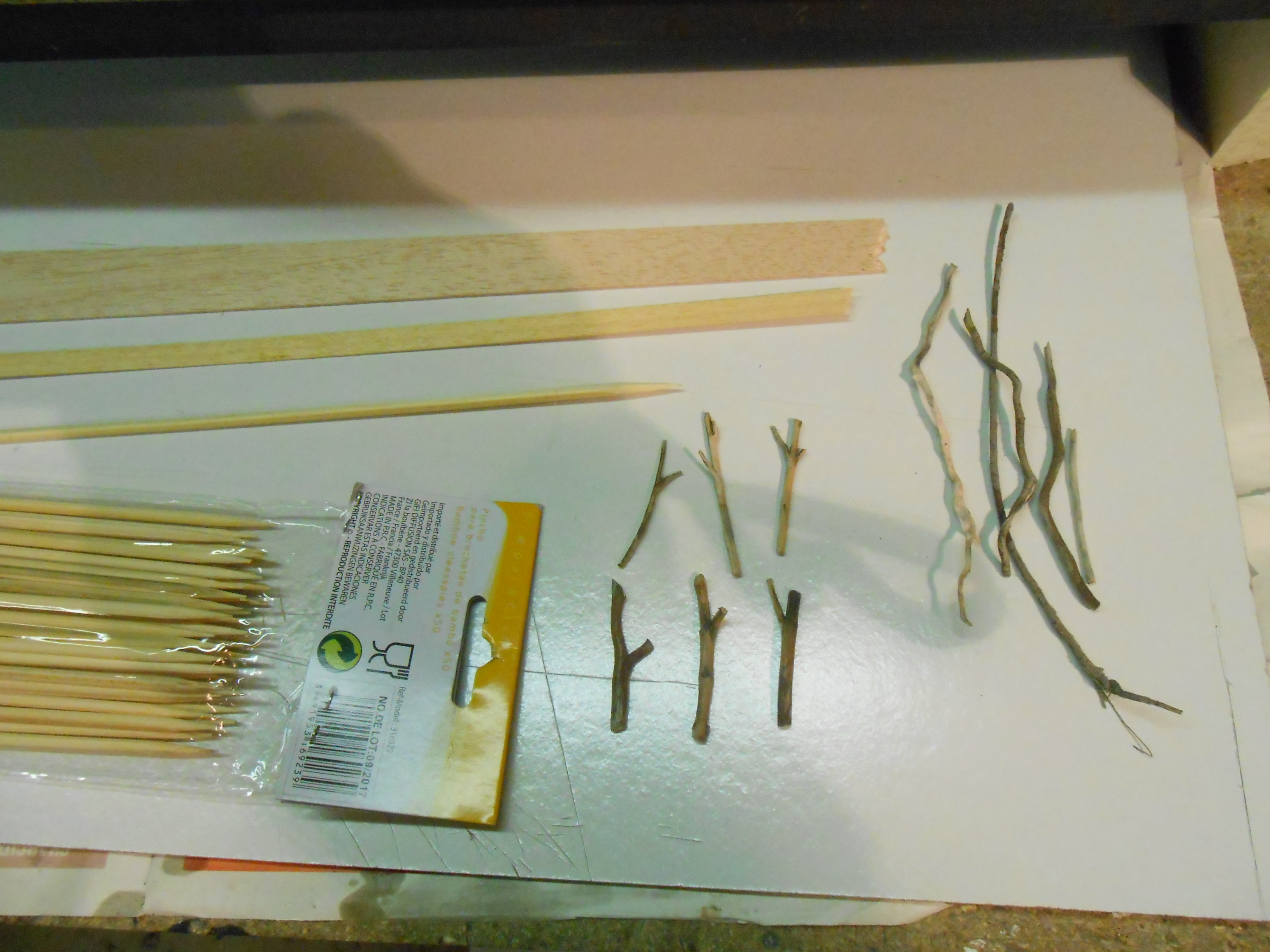

J'ai donc pris des brindilles qui vont servir a faire les piliers et des pic a brochettes pour les poutres, les traverses seront faites en balsa ou samba de 1 mm
Voila voilou ! #B9

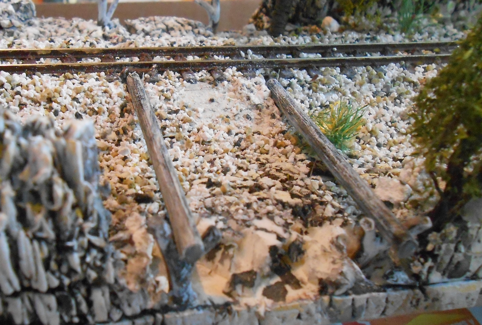

Bon j'ai mis en place les piliers a fourche et préparé les poutres puis j'ai teinté tous çà D9
Pas beaucoup travaillé ce week ! :D5
