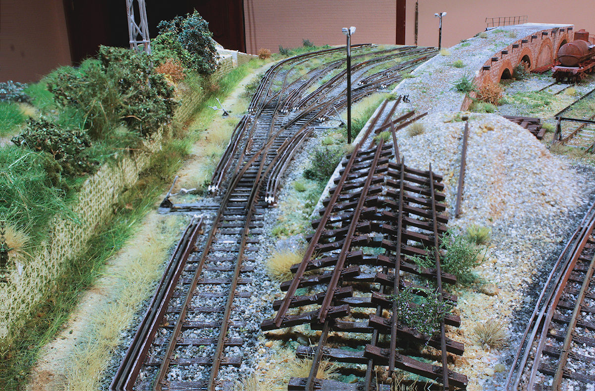

Bonsoir à tous,
C'est l'hiver, mais pourtant, la végétation pousse bien :
travail assez fastidieux; il ne s'agit pas de coller les feuilles une à une sur les branches, mais c'est presque ca !

Messagepar déjipé » 13 01 2020 à 20:43
Honte à moi !
J'ai adopté la solution de facilité : zechuim + foliage , mais ca ne peut en aucun cas représenter des beaux arbres, pour des buissons, ca passe!

Messagepar déjipé » 14 01 2020 à 19:02
Il y a ceux qui ont la main verte, et ceux qui, comme moi, qui ne l'ont pas, j'ai déjà tenté plusieurs méthodes pour fabriquer des arbres, mais je ne suis jamais arrivé à quelque chose de convenable H4
pour les buissons, passe encore, et on trouve aussi des produits de qualité; j'utilise la gamme Polak, qui sont très simples d'utilisation, mais cela a un coût, quant aux arbres tout faits d'aspect réaliste de fabrication artisanale, vaut mieux ne pas avpir une forêt entière à représenter !

Storm a écrit:Ma remarque était dans le sens où j'étais bluffé pas le réalisme de ta végétation et de ton traitement des sols Dejipe :maitre:
Apres, tu as raison concernant les arbres, certains y arrivent et obtiennent de très beaux résultats à faible coût (hein Joris C7 #B5 ) mais ce n'est pas évident d'avoir de beaux spécimens sans y mettre un prix dissuasif pour avoir de la densité :B3
Ah, ben merci ! Je n'avais pas inteprété le commentaire dans le sens négatif, je n'ai pas beaucoup d'expérience dans la reproduction de la végétation, et je suis bien d'accord, avec les mêmes produits certains arrivent à faire des choses magnifiques, l'expérience doit y être pour quelque chose,je vois déjà qu'entre ma méthode de l'année dernière et celle actuelle, il y a des différences d'aspect, par exemple, l'application du feuillage: auparavant, j'ai utilisé de la colle en bombe, ca va vite, mais quand on applique le feuillage, il y en a partout, même sur les troncs, en plus la colle dénature le produit, et les feuilles blanchissent, récemment, j'ai appliqué de la colle blanche au pinceau , comme je disais plus haut, c'est fastidieux, mais le résultat est bien meilleur, le feuillage est collé où il doit l'être, et non partout, en plus, la tenue du collage est bien meilleure (plus de feuilles se détachant au bout de quelques jours).
