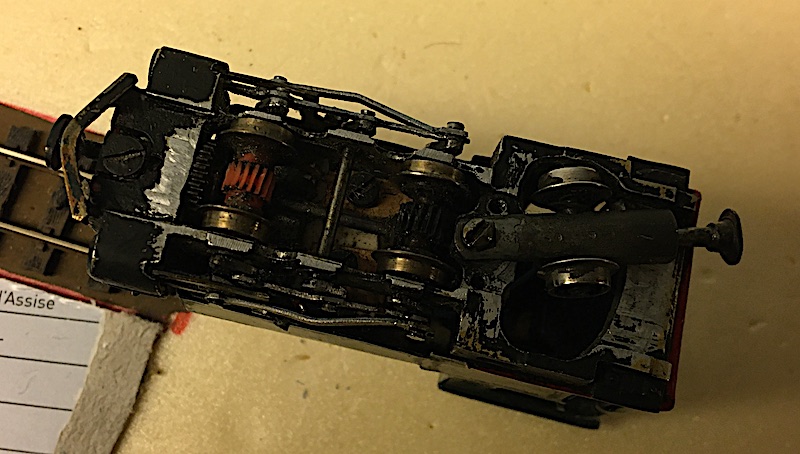

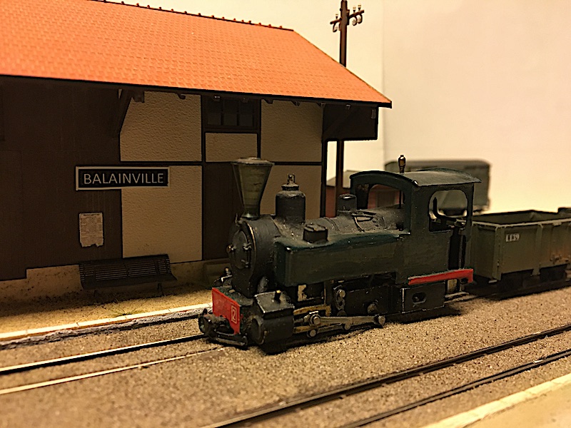

La 031T Decauville est un des premiers modèles de mon père en construction intégrale du début des années 70. La caisse est en boîte de conserve et le reste en laiton. La mécanique est malheureusement HS. Un modèle d’un autre temps...mais je l’ai toujours bien aimé. :rod_coeur
Mécanique HS ? Le châssis ressemble à une mécanique Fleichman Picolo (en N).
:F9 :F9 :F9

Désolé Yves, mais si c'était du Fleishmann Picolo il y aurait longtemps que le changement de mécanique aurait eu lieu.
Là c'est du très ancien...en fait c'est l'un des premiers châssis extérieur construction intégrale de mon père.
En fait la machine est une fausse 031T. ;) D'aussi loin que je me souvienne cette machine n'a jamais été une réussite au niveau fonctionnement. Quant à la caisse, elle est vraiment approximative mais elle capte bien la silhouette de la locomotive réelle. Un modèle de la préhistoire du modélisme voie étroite. :rod_coeur

Elle a fière allure :ok

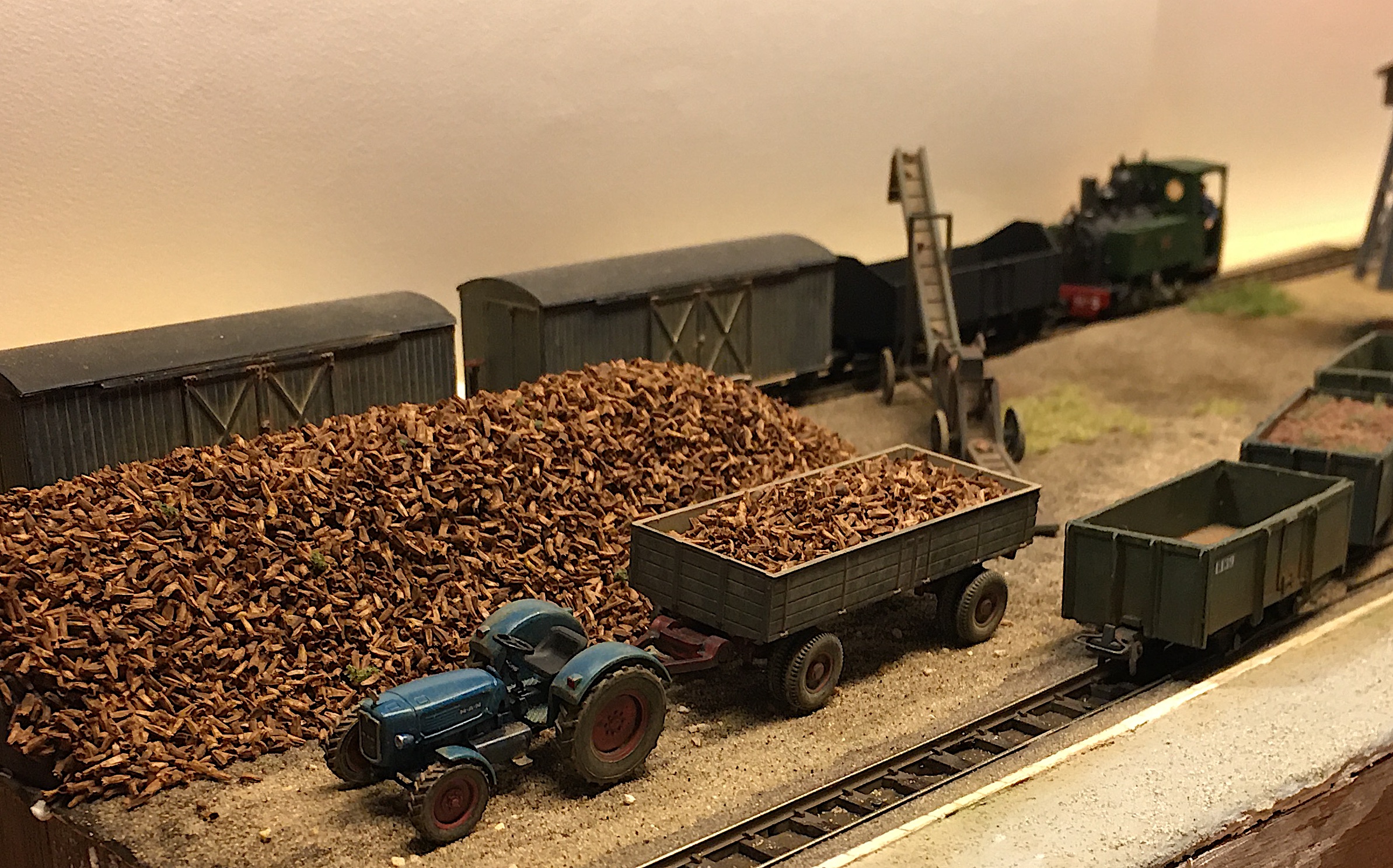

Bonsoir à tous,
Voici quelques nouvelles de "Balainville".

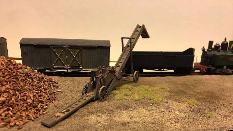

Les travaux avancent doucement. Un premier tas de betteraves est apparu ey le paysan du coin s'est empressé de venir avec son tracteur et sa remorque! L'ensemble tracteur remorque et sauterelle est issu d'une boite Minitrix "spécial transport des betteraves".
L'ensemble est un kit plastique plutôt simple à monter. Après il faut jouer un peu du pinceau et des terres à décor. ;)

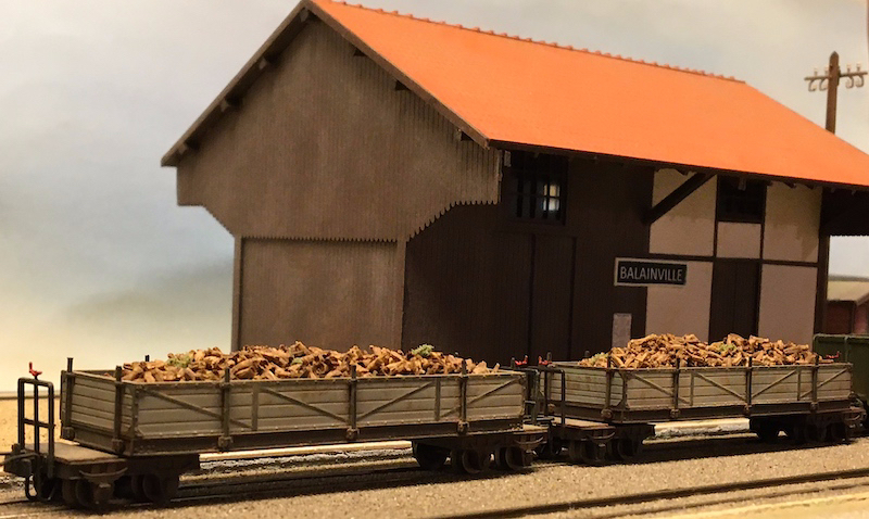

J'en ai aussi profité pour charger et redécorer quelques tombereaux Brigade en version betteravière.

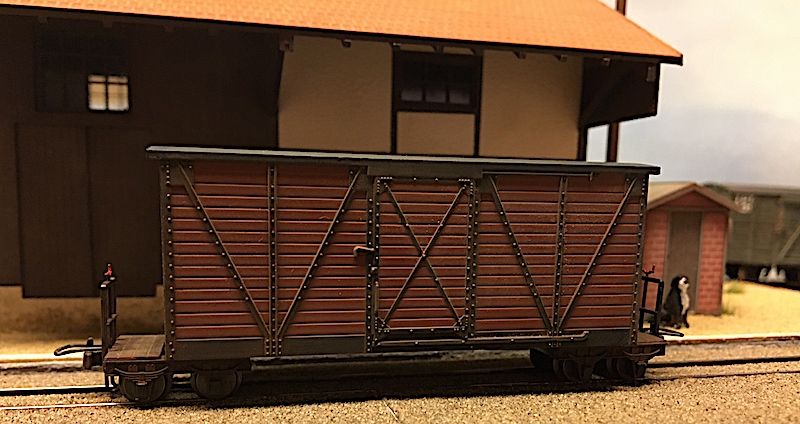

Après les tombereaux, je me suis mis au wagon couvert à bogies Brigade. Autant la peinture grise mate d'origine des tombereaux est facile à traiter avec les terres à décor autant la peinture marron du couvert est trop lisse et brillante pour pouvoir travailler directement dessus. Comme je ne voulais pas sortir l'artillerie lourde (mon aérographe...) j'ai opté pour une solution que j'ai déjà essayé sur des miniatures de voitures aux peintures brillantes et lustrées. J'ai dépoli entièrement la caisse avec un petit pinceau à fibres de verre (attention au doigts!) Une fois la caisse entièrement traitée il ne reste plus qu'à appliquer la teinte de terre à décor souhaitée qui là du coup accroche très bien. Ici ceux sont des pigments gris très clair ainsi qu'un peu d'oxyde sur les parties métalliques qui ont été utilisés. Pour terminer le tout j'ai appliqué un coup de métal Coat Humbrol sur les poignées de portes et les glissières. Cela donne un petit relief bien sympa à la lumière.

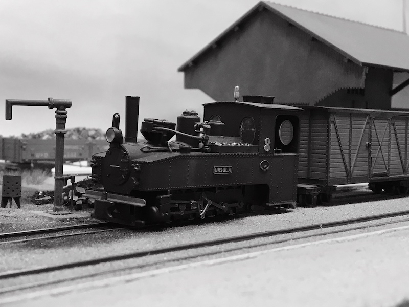

Quand tu poses une 040T Brigadelok (modèle Minitrains amélioré) sur ta maquette pas encore terminée et que tu te mets à rêver....

Génial Bruno #B6 La dernière photo est géniale :B3
Messages: 23960
Re: Balainville (HOe/OO9) Une station fictive du TPT
Messagepar jean-pierre » 14 01 2020 à 09:27
Tout à fait. #B6
Superbe ambiance; romanesque* à souhait. E2
* (Ce que ne permettra quasiment jamais les grands réseaux en VN).

Vraiment beau ... :rod_coeur les betteraves, on s'y croit aussi :ok

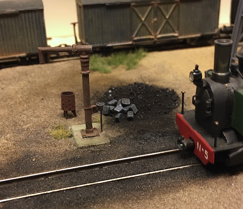

La grue à eau est prête à recevoir une machine. Volontairement je n'ai pas collé la partie mobile de celle-ci afin de pouvoir la positionner comme je le veux lors d'une séance photo. Le socle en béton est peint en gris mat au départ. J'ai ensuite passé une couche de peinture texturée grise Polak et une touche de terre à décor verte. Le brasero est un modèle en métal blanc peint en noir mat et patiné aux terres à décor. Les briquettes proviennent de l'excellente gamme HO AMF87. Quant au tas de poussier c'est un bloc de styrodur recouvert de bande plâtrée peinte en noir. J'ai ensuite collé de la poussière de charbon au médium mat Liquitex.

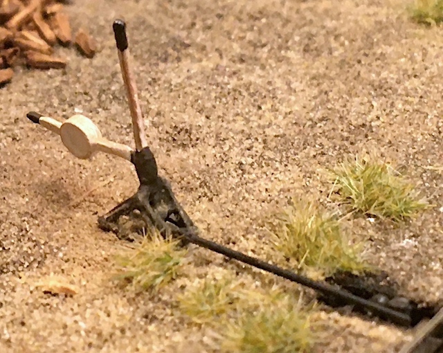

Et voilà un des deux leviers d'aiguillage type L Decapod est en position. Un peu de peinture blanche et noire pour la décoration et quelques touches de terre à décor couleur rouille donnent de la vie à cet intéressant accessoire. A noter que d'origine le kit n'est pas prévu pour être fonctionnel mais possède un nombre incroyable de petits détails dont je n'ai pas eu l'utilité pour une ligne à voie étroite. ;)

Ouais, j'ai trouvé un truc :ipb-251
Pas de support sous ton levier? C7
Bon, tu sais bien que c'est pour t'embêter, je suis fan #B5
Messages: 23960
Messagepar Russell » 19 01 2020 à 13:16
Ben si mais il est tellement enterré qu’on ne le voit plus... ;)
C’est pas super entretenu un betteravier... :C6

Moi je le trouve parfaitement intégré ... pour un betteravier ... :ipb-251
