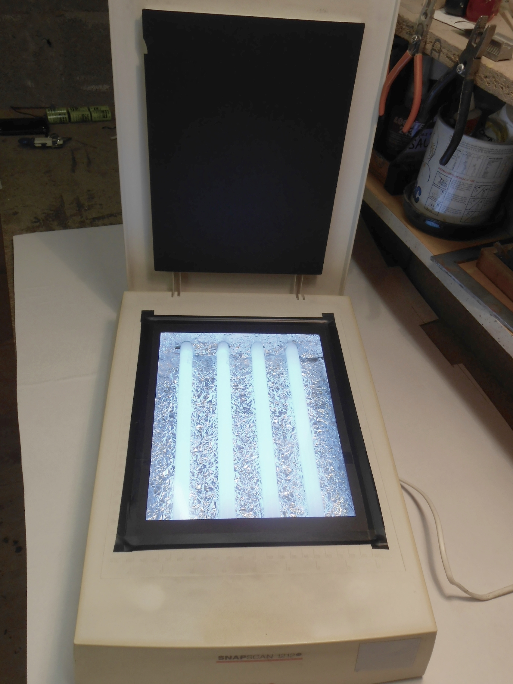

Sinon voici un petit travail que j'ai fais avant mon départ, les photos n'arrivent qu'aujourd'hui, pas eu le temps avant !!!
Fabrication d'une insoleuse a UV pour la gravure et la photo-découpe chimique.
H4 H4 H4
Toute sa conception ici !

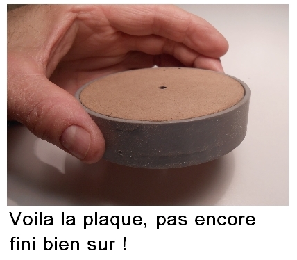

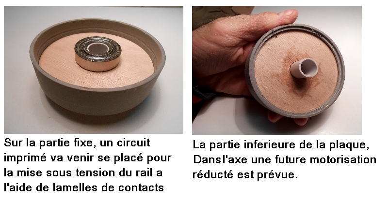

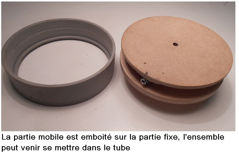

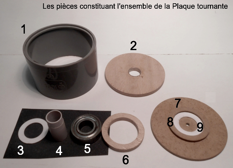

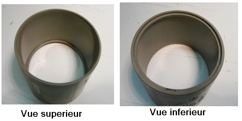

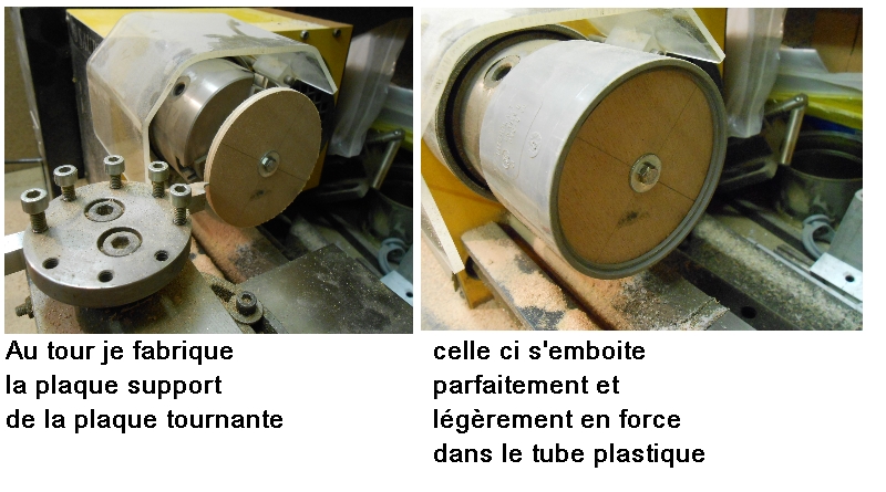

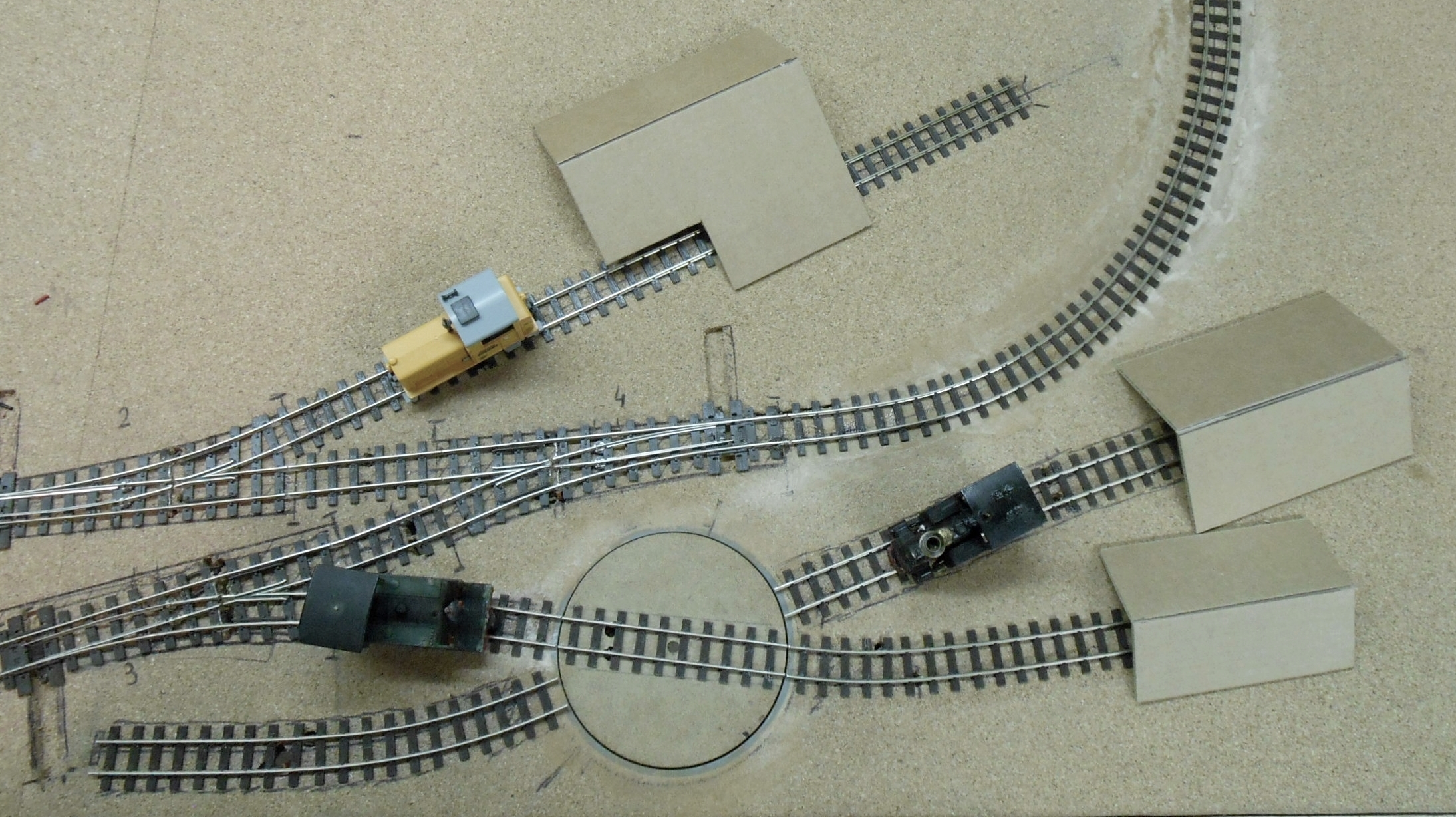

Un petit tuto sur ma plaque tournante en cours de réalisation.
Je me suis servi d'un raccord PVC d'évacuation de 80 mm.
Le roulement de la plaque est une récup de roue de Rollers.
L'Axe du roulement est un bout de tube pvc de gaine électrique rectifié au tour pour s'ajusté au diamètre intérieur de celui ci.
Tout en images ;
1. Le tube PVC
2. La plaque support du roulement en CTP 5 mm
3. Bague plastique 1 mm support de roulement
4. Axe plastique rectifié ( gaine électrique)
5. Roulement de rollers 'diamètre 36 mm)
6 et 8. Bagues CTP et MDF 5 et 3mm support plaque tournante
7. Plaque tournante MDF 3 mm
9. Bague plastique 1 mm support plaque tournante sur roulement

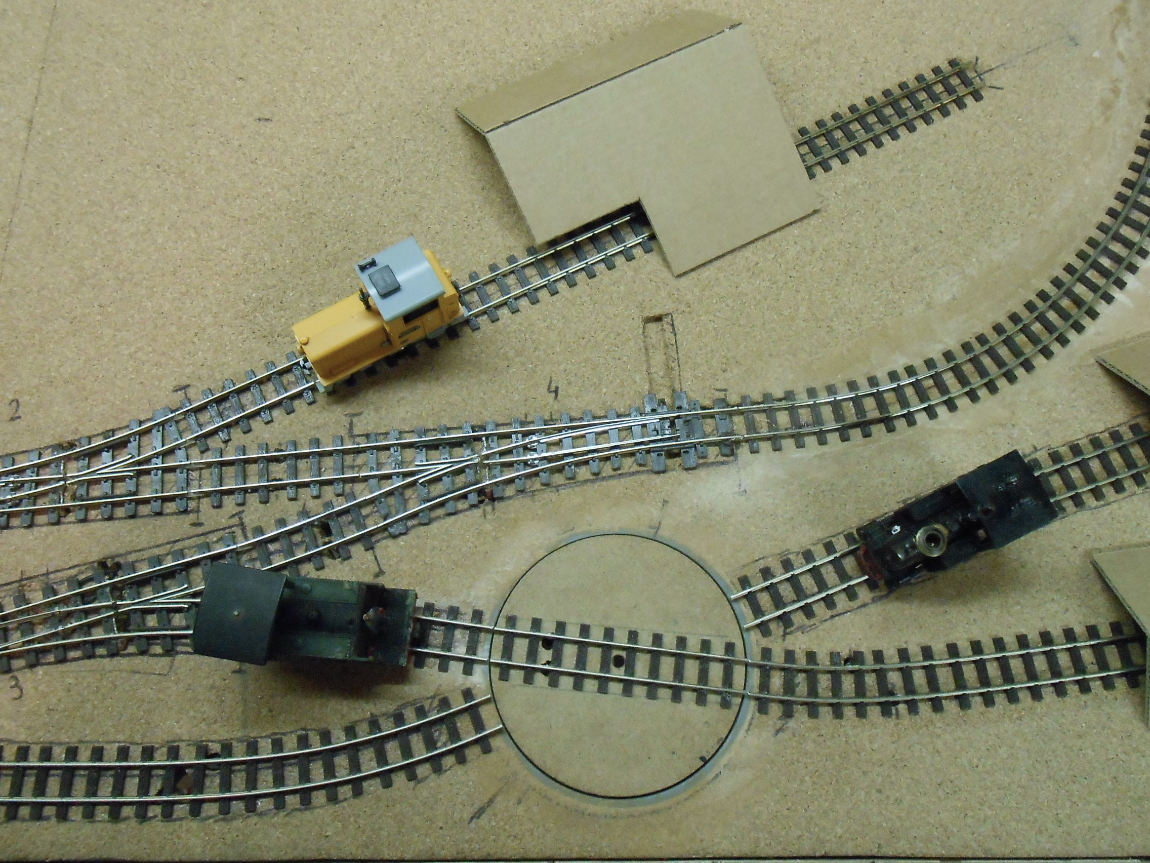

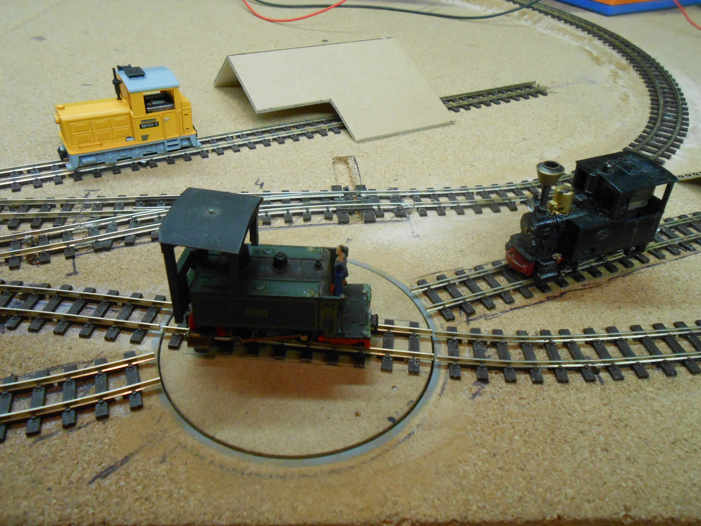

L'ensemble plaque bien que pas fini est maintenant en place sur le réseau, le tube est collé et mastiquer a la pâte a bois, l'ensemble plaque tournante et sa partie fixe est simplement poser pour le moment.
Je doit encore faire les "points fixes" de la plaque devant chaque voie a l’intérieur de celle ci pour un manipulation manuel dans un premier temps, quand tout fonctionnera j'ai prévu une motorisation, vraiment plus tard.
Sur la photo ci dessous, on voit les voies et aiguilles poser avec la plaque en place.
Je me suis fais des "fausses toitures" pour me donner une idée du futur emplacement des bâtiments, dépôt, remise et atelier, ça me donne envie de les voirs fini avec le décor !
Pas trouvé comment faire pour mettre une vidéo dans mon tuto
Je met le lien Youtube pour montrer le fonctionnement de la plaque tournante.
Ca tourne grave, le mécanicien va en avoir le tourni a redécoré toute la cabine le pauvre !!!

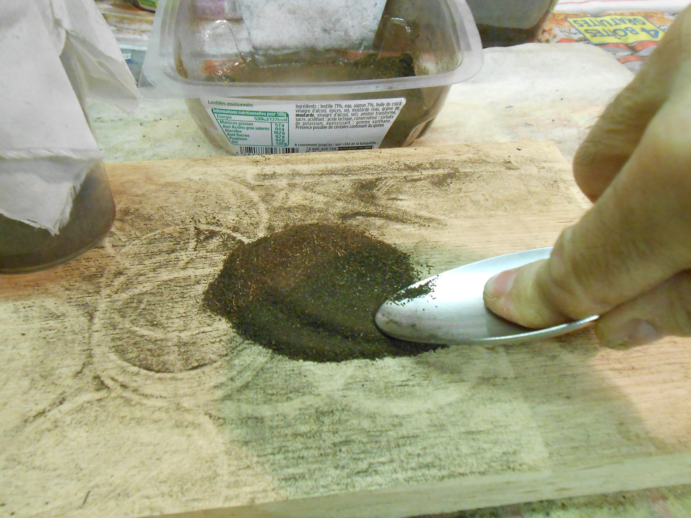

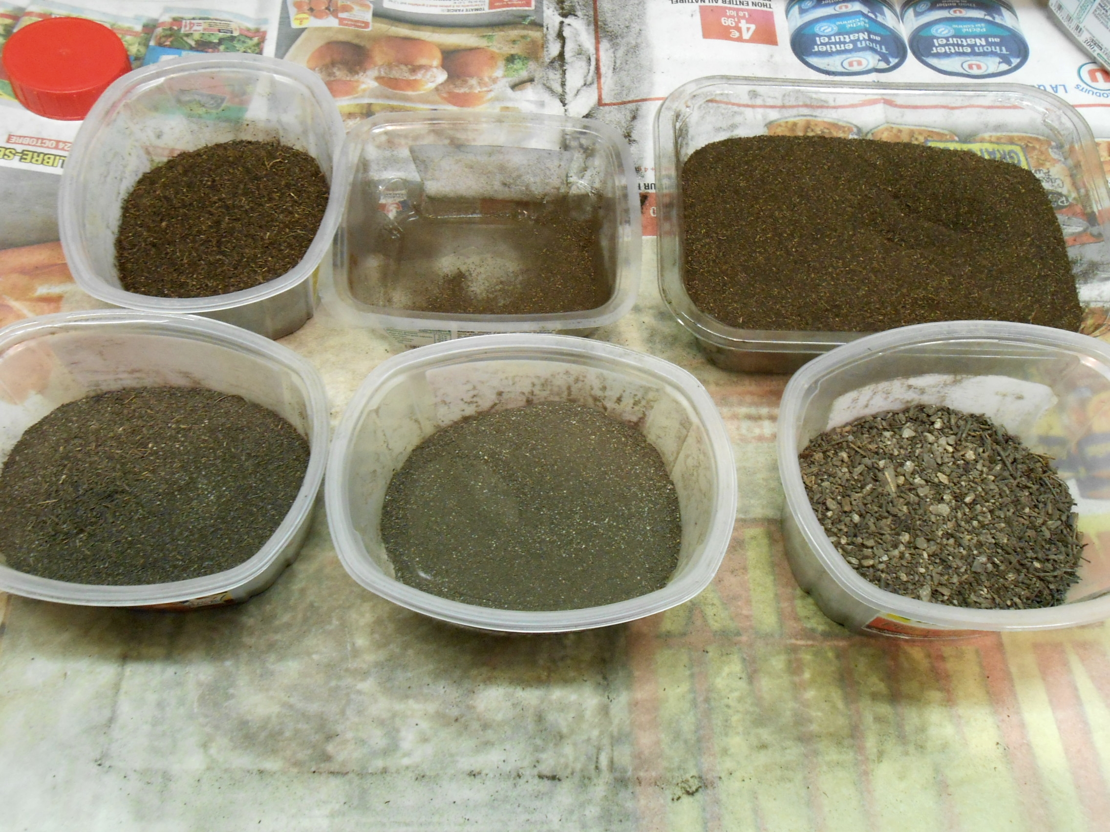

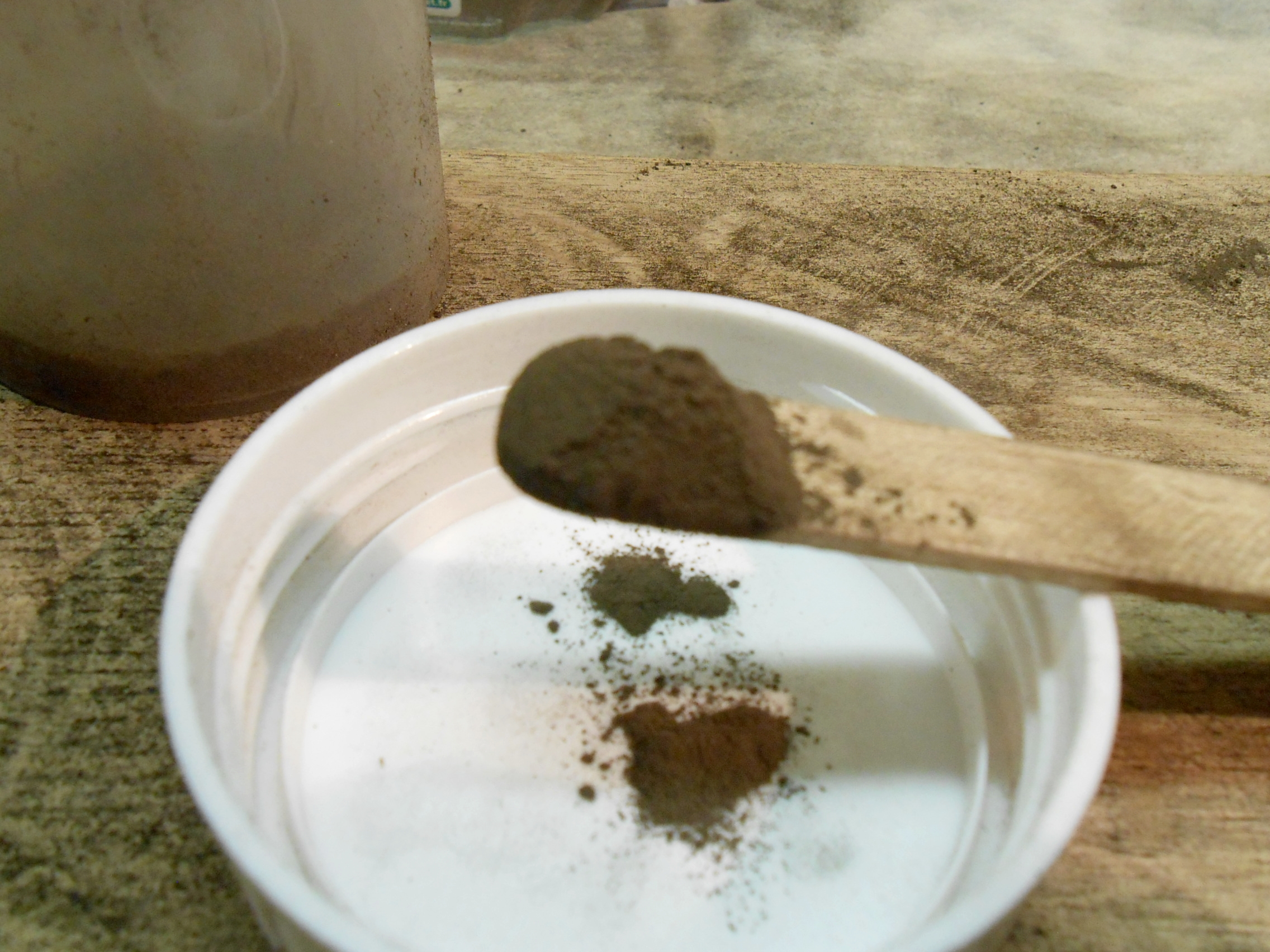

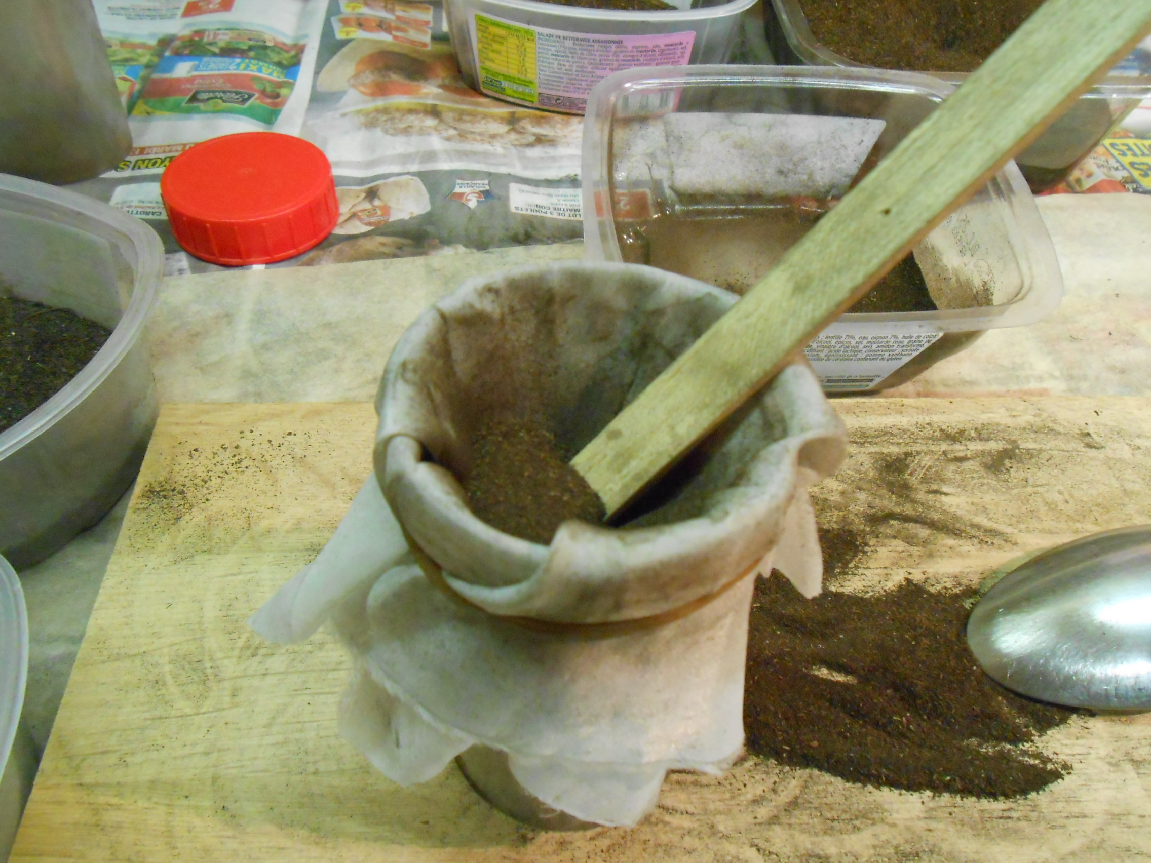

Aujourd'hui, avec le beau temps, j'ai mis de coté la plaque tournante au profit du séchage et tamisage de la terre prélevé sur les bords du lac de Passy et de terreau a plante.
La terre est dans les tons gris et le terreau est carrément couleur café aprés séchage.
Ouvrons la fenêtre de la cuisine( heureusement) vue les odeurs dégagées par la terre chauffé au four, 2h a 70°, puis dans le doute, j'ai mis 1h30 a 180°.
Après refroidissement total, tous ce bazars a l'atelier et en avant, 3 passages au tamis de différentes grosseurs sont nécessaires pour obtenir un ensemble de 3 grains de taille "moyenne" a trés fin, comme du sable de plage.
Puis, avec le plus fin, je n'ai pas de pilon j'ai pris une cuillère a soupe et j'ai écrasé par petites quantités le sable pour me faire de la terre a décors, c'est trés long a faire et je suis loin d'avoir fini mais j'ai obtenu de trés bons résultats, la poudre obtenue est plus fine que du plâtre ou que la farine.
Je l'ai obtenue en passant la terre écrasée a travers une toile utilisée dans l'industrie fromagère dans les filtres avant écrémage du sérum, elles doivent faire dans les 5 microns je crois, on voit pas a travers tellement c'est fin mais il faut écrasé la terre trés fine sur la toile a l'aide d'une petite spatule en bois pour ma part pour qu'elle passe.
La poudre obtenue, très très fine, elle se colle sur les bords du pot par électricité statique !
