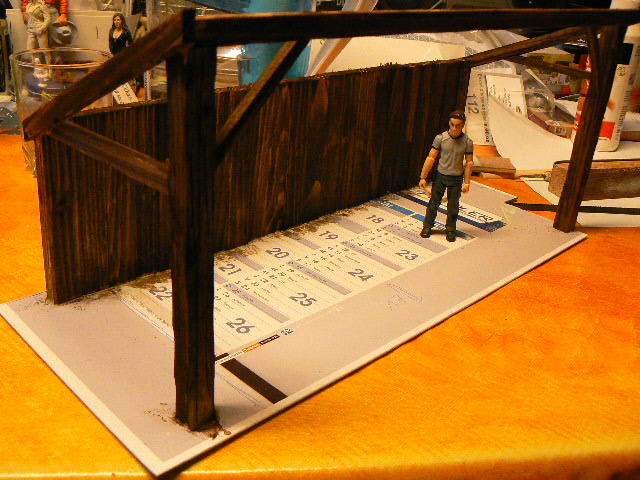

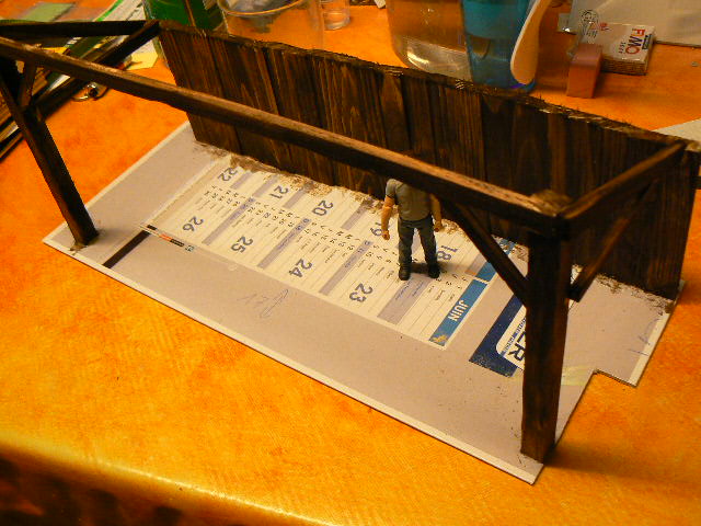

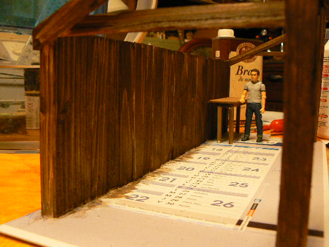

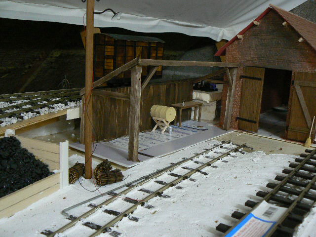

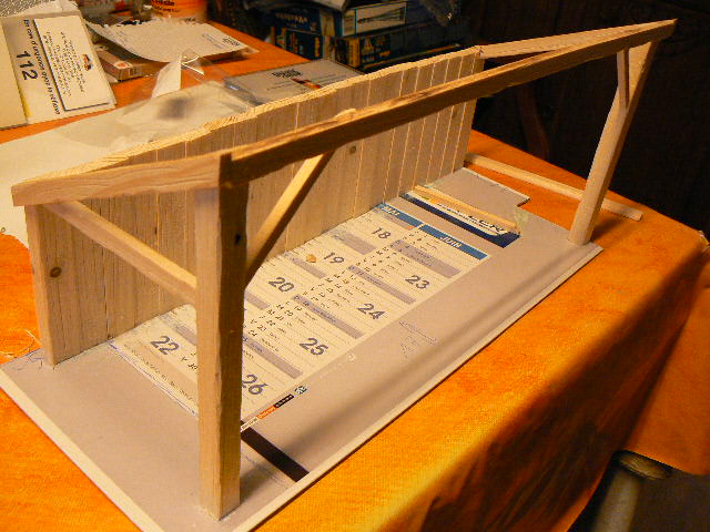

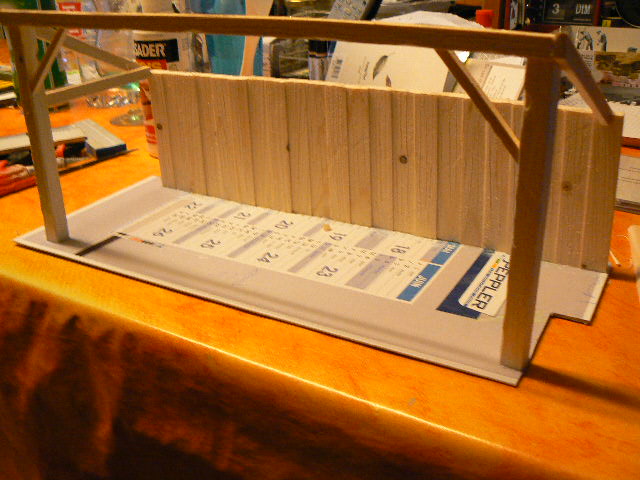

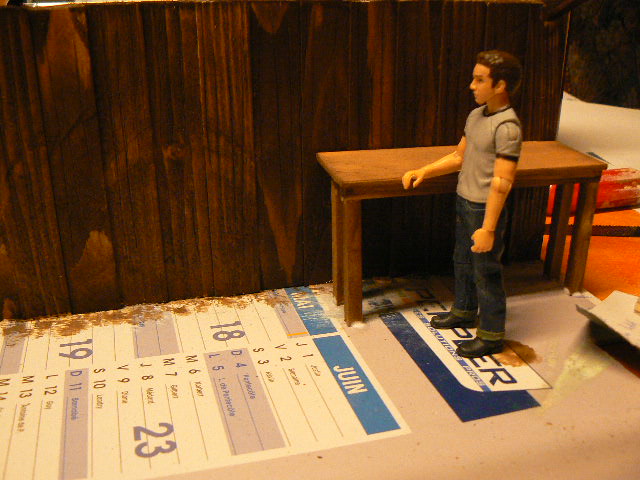

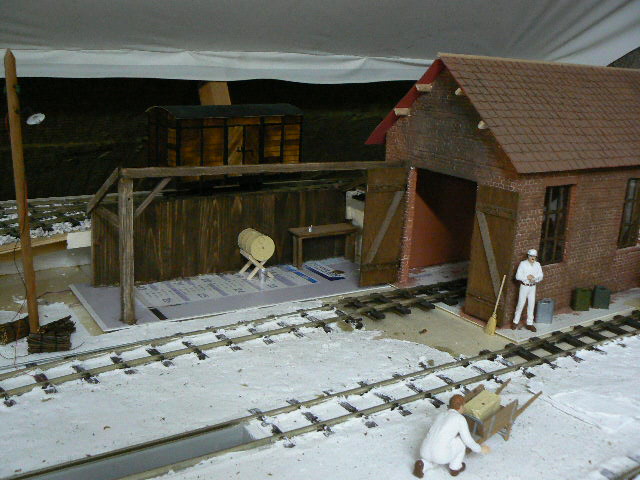

Suite de l'aventure , ayant été impressionné par le réseau de M. Lecoursonnais et son dépôt "bois" cela m'a donné l' idée pour approvisionner en fagots et petit bois pour l' allumage de ma 030 Decauville ,
de plus une circulation supplémentaire est prévue . Un appenti en bois est en cours de réalisation qui garnira l' espace entre la remise et le tas de charbon . Bien sûr un endroit cloisonné pour les fagots , un autre pour les petites bûches après un fût de 200l couché sur son berceau , un établi ......( dans quelques semaine cela sera finit ) en attendant que du plaisir :ipb-251 :ipb-251

chouette !!! un nouveau bâtiment !!! :ipb-251

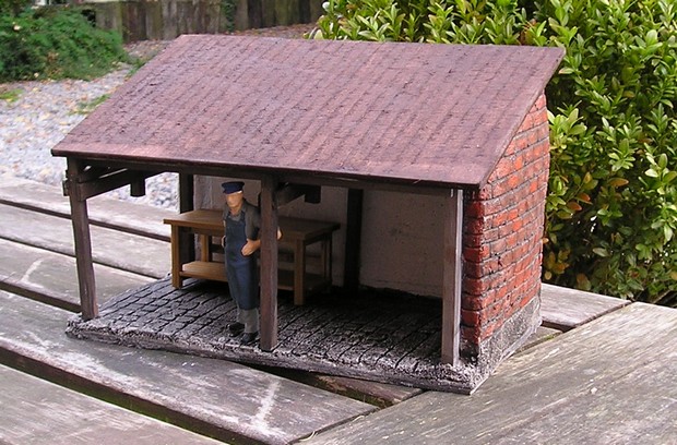

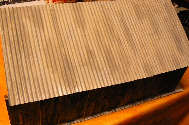

j'avais réalisé un appentis semblable pour le dépôt d'autorail : j'avais fait une partie en briques pour ne pas avoir tout en bois ;)

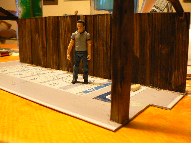

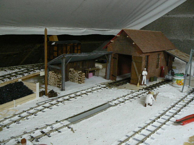

Messagepar cloclo57 » 05 12 2017 à 19:04
Bonsoir a tous

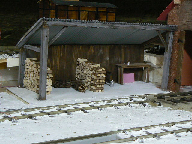

Voilà l'avancement du décor , la remise va s'intégrer comme cela au pied du talus bien sûr la végétation va prendre ses droits après .......dernière info en promenant mon chien j'ai vu une coupe de plante complètement fanée il se trouve qu'après consultation avec la jardinerie la plus proche cette plante s'appelle de l' ILEX qui convient parfaitement pour faire des buissons au 1/18em voir des petits arbres....pour l'instant tout est découpé et traité au xylophène .......a voir pour la suite.....

Trés prometteur !

Messagepar pelican » 06 12 2017 à 09:27
joli paysage hivernal :ok

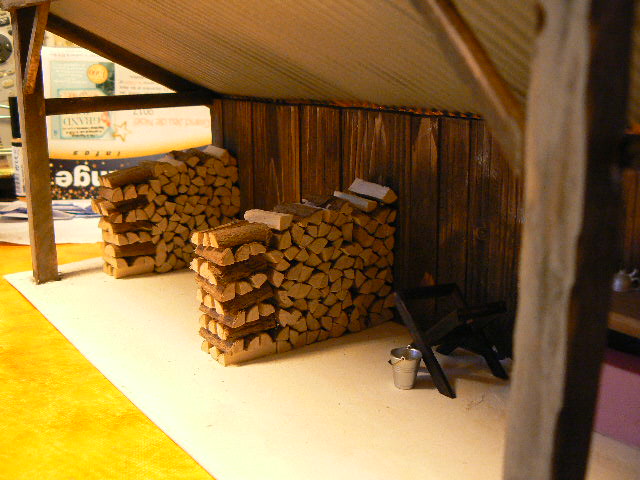

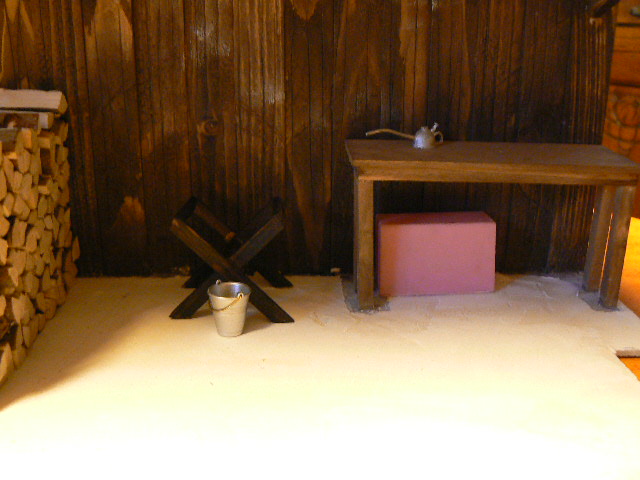

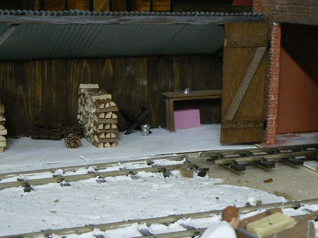

Messagepar cloclo57 » 10 12 2017 à 13:35
Bonjour a tous et merci

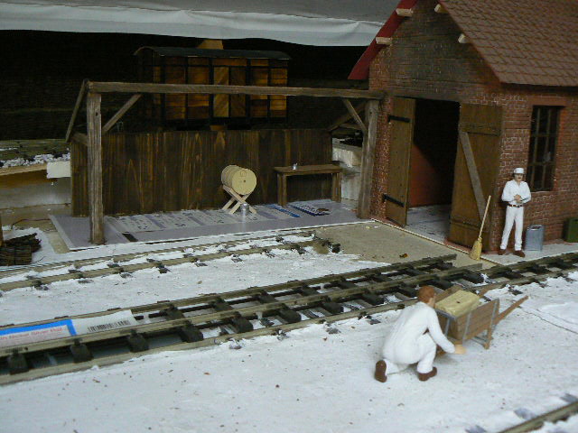

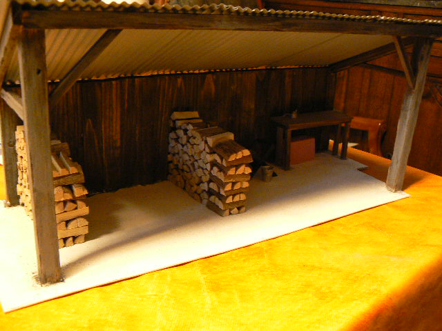

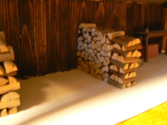

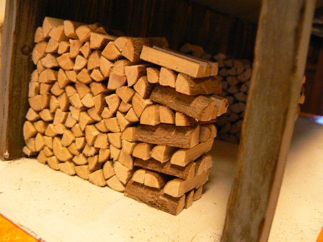

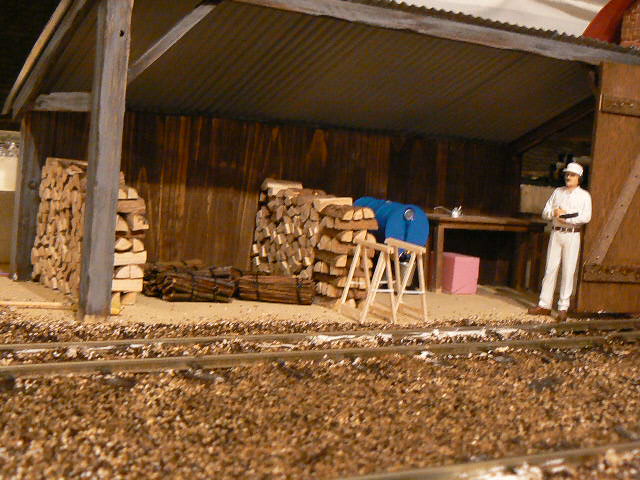

bon voilà la toiture est finit , la patine du bois est faite , cela commence a se remplir le bois sec est empilé reste a faire les fagots , bientôt le fut de 200l d'huile sera installé......pour l'état de surface au sol terre battue écrasé , taché mais pour le sol des alentours du dépot.....? sable plus ou moins gros collé et teinté......? a voir........ :F9

Hiver sera rude, homme blanc couper beaucoup de bois :demon :rod_mdr2
Ça n'a l'air de rien, mais y a du boulot #B6 (ou du chêne :F9 )
Mais comme dirait Pélican :rod_siflet
pelican a écrit:joli paysage hivernal :ok
Pour moi je vote pour terre battue :B3

Re: Mon réseau dépôt au 1/18em
Messagepar Patrick ze rabbit Deludin » 10 12 2017 à 17:19
Elle est battue et elle ne dit rien ?
Je préfère ton ossature façon vieux bois grisonné par les intempéries que la teinte brune d'origine. C'est plus réaliste.
Tu as vu ce que ça donne, de fendre du bois au 1/18e ? Et bien imagine qu'il y en a qui le font pour le 87e...
Messagepar cloclo57 » 10 12 2017 à 19:41
Salut Patrick
Merci , là cela va , avec un vieux cutter et un marteau ( malgré le bois dur ) mais je n'ose imaginer au 1/87 em c'est un coup a se couper les doigts et imagine celui qui doit le couper au 1/1
Pour le vieillissement du bois j'ai passé du pastel sec en craie mais le fixateur en bombe a modifié complètement l'effet a tel point que cela s' efface , alors j'ai remis du pastel dessus et j'évite d'y toucher...
Messagepar Patrick ze rabbit Deludin » 10 12 2017 à 21:58
cloclo57 a écrit:Pour le vieillissement du bois j'ai passé du pastel sec en craie mais le fixateur en bombe a modifié complètement l'effet a tel point que cela s' efface , alors j'ai remis du pastel dessus et j'évite d'y toucher...
Perso, je fais la technique inverse de ce que fait beaucoup de monde : je peins/teinte l'ensemble en gris clair, puis un jus plus foncé qui va naturellement remplir les fonds de nervures, c'est l'inverse du brossage à sec (draï breuche, en français), et je maîtrise mieux (ouète breuche ?).
Ça marche sur tous les matériaux #B6 .
(déjà passé maintes fois :oups2: )

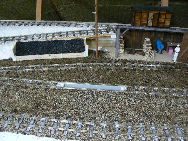

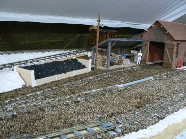

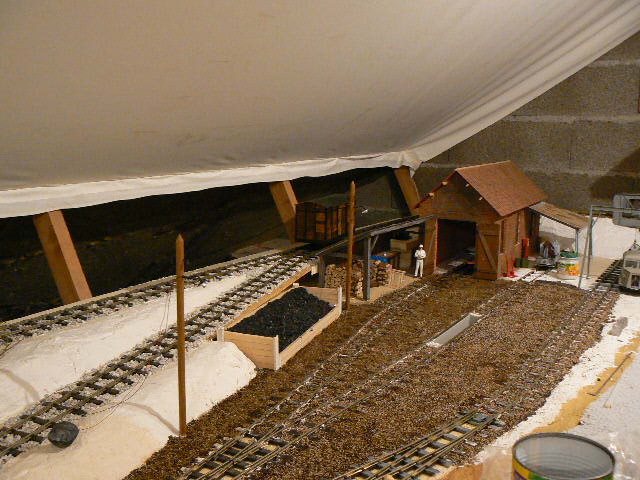

Messagepar cloclo57 » 17 12 2017 à 18:52
Bonsoir a tous

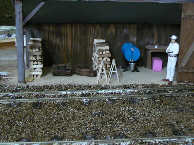

N' ayant pas pu résister a faire des essais pour le revêtement de sol du dépôt , un mélange de différents ballast taille et couleur a été fait , la colle vinylique a été teinté ( un peu trop foncé et malheureusement j'ai tout teinté ) après avoir encollé le support , le ballast est semé ( ce qui est bien c'est que cela reproduit du petit cailloux qui me semble fin bien ) du coup comme j'étais lancé , mètre après mètre j'avance ; pour renforcer le collage , un produit utilisé dans le bâtiment ( durcisseur de fond toupret ) est utilisé et là c'est comme du papier abrasif ( plus de risque de voir des cailloux se promener ) l'effet est un peu foncé et pas complètement sec au fur et a mesure en séchant ça s' éclaircie on verra demain car il fait 9°............ il manquera encore un peu d'herbe cela viendra après....

Messagepar pelican » 18 12 2017 à 09:31
ça fait un peu bizarre (vous avez dit bizarre ??) mais comme base devant être complétée, ça passe :ok
