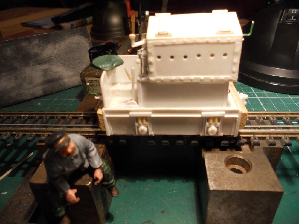

Messagepar Buffalo Bill » 05 12 2012 à 18:58

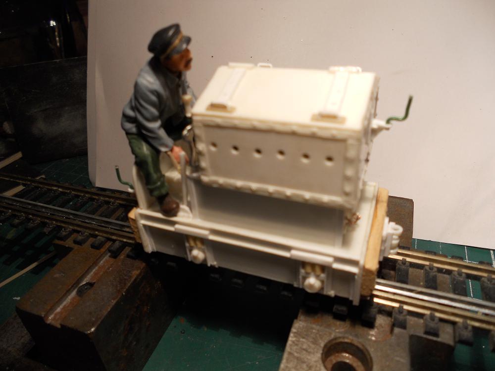

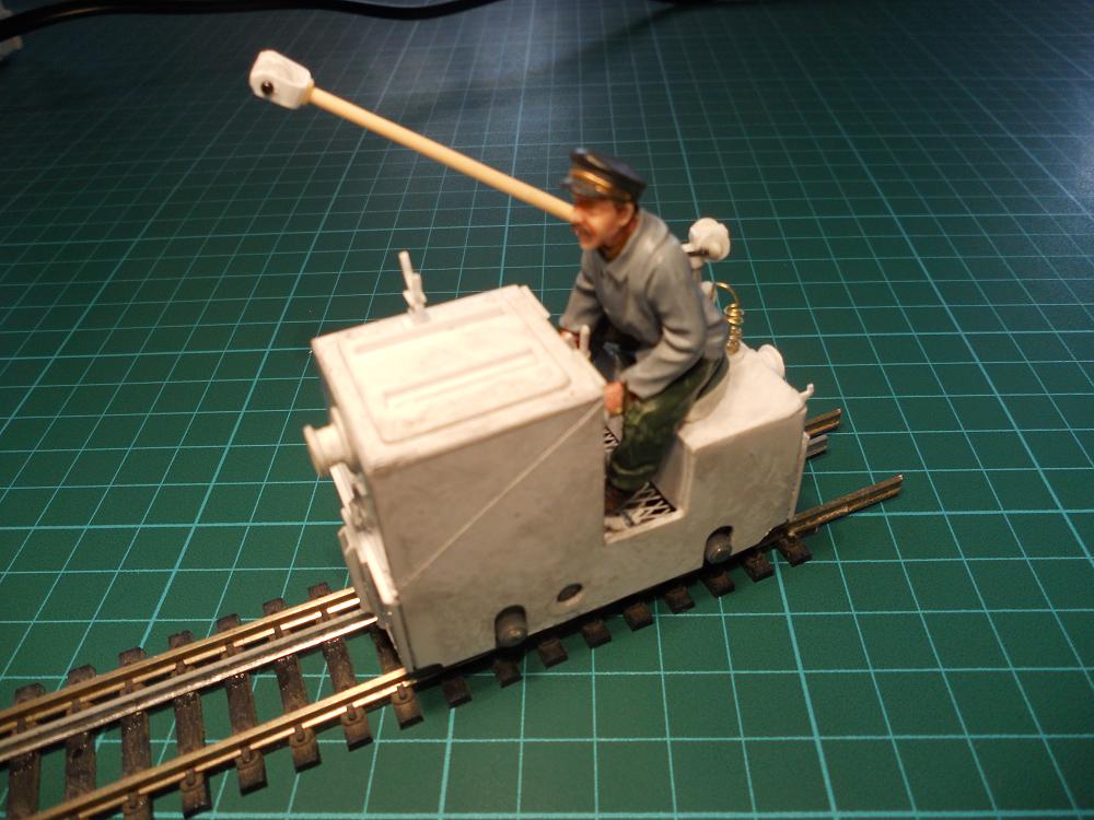

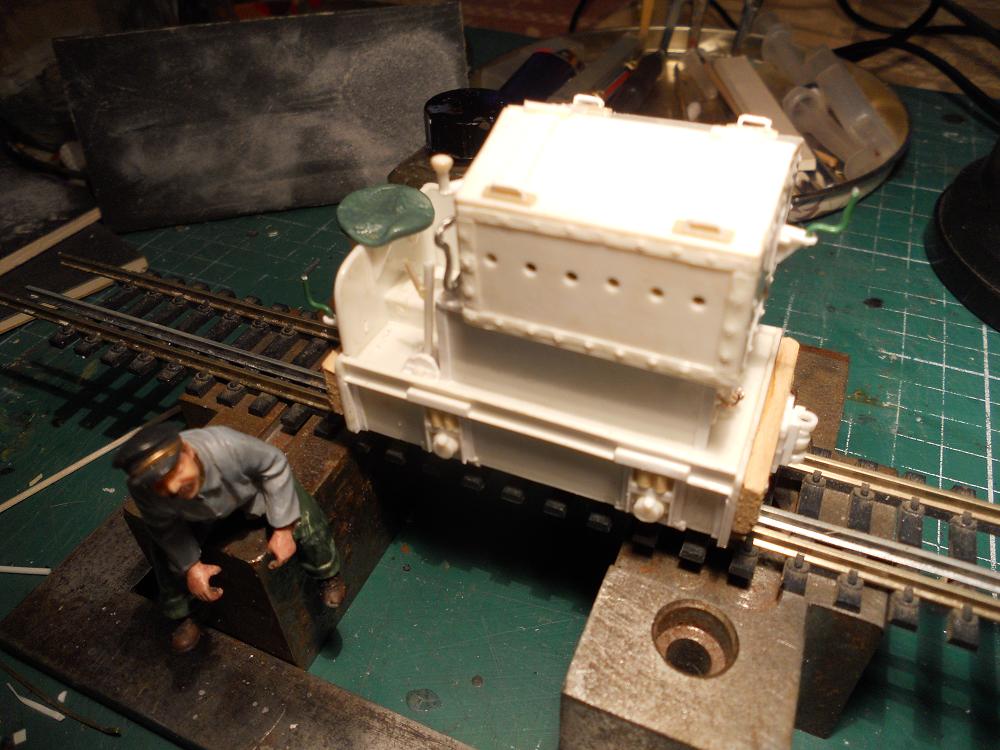

"Une souris pour le chat" ou plutôt le premier "rat de cave" destiné à grignoter le rail dans les sous-sols du chateau.
C'est du tout free lance, tout carte plastique sur motorisation bidouillée à partir de récup Ho(16,5) deux essieux entrainés ,cascade de pignon( en attendant la salade) , faut ça, vu les pentes qu'elle va devoir escalader....même avec un seul wagonnet j'appréhende ! :F9
Reste à faire les lanternes, mais là elles seront fonction des LEDs que je trouverai. Et comme il reste un chouïa de place sous le capot ....une inversion selon le sens de marche.
Et maintenant les wagonnets......(à suivre)
Excusez moi pour la qualité des photos : contrairement à certains je n'oublie pas mon APN C7 :E1 ....mais lui il oublie de faire la mise au point. :H2 :C6

Messagepar Kazh du » 05 12 2012 à 19:46
Sympathique engin et j'adore la position du conducteur #B6

Messagepar pelican » 05 12 2012 à 19:52
la manivelle verticale, c'est pour lancer le moteur ??? D9
en tout cas .. ça fait Châââteau ... :ipb-251
ou armoire normande .. :rod_mdr2

Messagepar Tucco » 05 12 2012 à 20:51
Beau freelance E2
Faut plutôt être court sur pattes pour conduire ce genre d'engin.

Messagepar Buffalo Bill » 05 12 2012 à 21:11
Trois commandes sur cette loco à batterie: le coupe circuit général, le combinateur (la manette verticale..... :rod_siflet ) pour passer les 4 crans de marche...série- parallèle en avant et idem en arriére ....et le levier de freins,classique. A si! j'oublie le bouton à trois positions pour l'éclairage... Pas d'avertisseur la voix de stentor du conducteur suffit...amplifiée par l'écho des galeries(z'allez voir la sono au RAMMA)quand à son embonpoint .....normal pour le gouteur taste-vin de la maison :ipb-102 il n'y a pas que son verre qui déborde....N'oublions pas que "Chateau TITGOUTT" est une caricature... :crazy

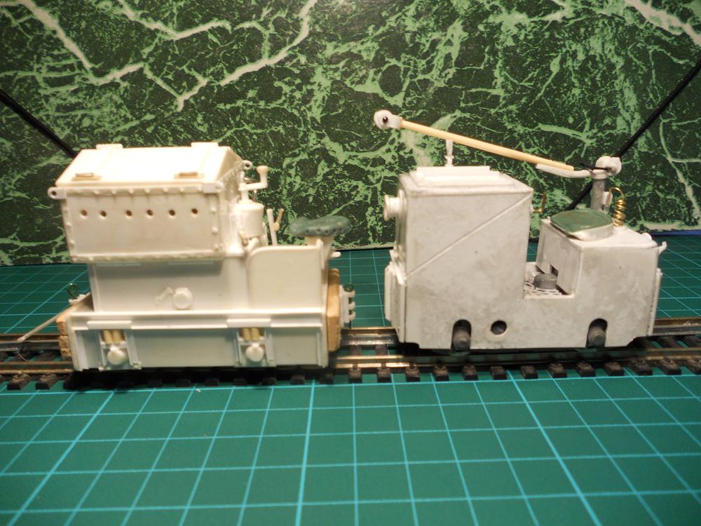

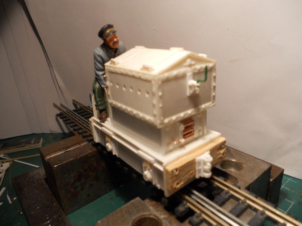

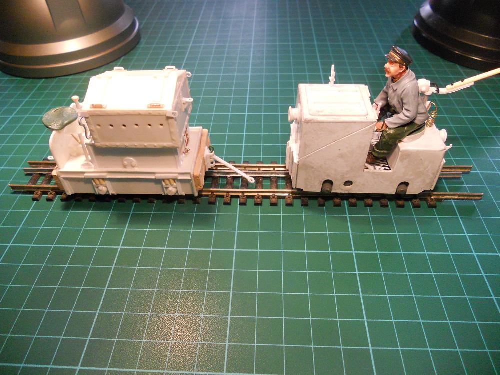

RATS DE CAVE.
Et voila la petite sœur ,le rat de cave N°2 ...affectueusement baptisée " Charençon" par la cousine Mélissa Titgoutt.... #B9 faut dire qu'elle a l'imagination fertile la bougresse, pour la N°1 elle avait proposé "Phylloxéra" :H2
La N°1 va circuler au jour et la N°2 au fond ce qui explique son gabarit encore plus réduit....la N°1 se cognait dans toutes les portes et colonnes (à quelques millimètres près....j'avais oublié l'épaisseur du dépron dans mes calculs. A l'origine je ne comptais pas décorer le revers des colonnes, mais comme un petit malin m’a promis de venir à Sedan avec sa caméra endoscopique.... :E1 )
Cruel destin que celui qui attend ces charmants petits rats, se rapper les flancs dans l'obscurité et pire.... C7 ... tout ça sous le regard expert d'un gang de chats.... :rod_siflet :rod_mdr2
