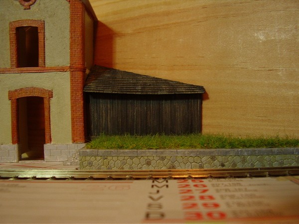

Non non, jusque présent tout est fait main, rien ne vient de chez un artisan ou de produit du commerce.
Le quai est en Forex tout comme le mur du hangar, seuls les bandes de profilés sont en styrène (Evergreen). La toiture d'ardoises est constituée de bandes de canson noir de faible grammage collées sur un support en bristol.
Je suis en cours de refaire les marches pour monter sur le quai haut, j'ai peint les parements en pierres apparentes et la bordure du quai, il va me rester à mettre de l'herbe sur ce quai...pas top niveau entretien en 1965 :H2

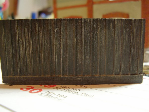

Comme demain ce n'est pas gagné que je puisse avancer beaucoup sur le dio, j'ai fait quelques bricoles.
Pour faire plaisir à Storm, enfin un peu, j'ai terni le mur du hangar mais je ne l'ai pas verdi comme dirait Giuseppe :C6
Et en situation avec l'herbe qui a poussé sur le quai enfin peint

#B6 Là, ça rend bien :maitre:

Messagepar Kazh du » 24 01 2012 à 22:49
Merci du compliment :maitre:
Le sousi est que je n'arrive plus à trouver les tubes de peintures acrylique Pébéo comme j'avais au début, là j'ai utilisé un tube Daler rowney et c'est beaucoup plus brillant.
Il faut impérativement que je matifie d'office mes couleurs pour éviter à l'avenir ce genre de reflets génants.
Bon j'ai maintenant les petites marches pour monter sur le quai à finir et cette partie sera faite.
Bientôt les quais et la voie :ipb-251

Cette annexe e bois est magnifique sur son quai en maçonnerie! E2
En effet, selon l'angle de vue, l'aspect du bois est un peu trop brillant. Un coup de spray transparent mat pourrait-il faire l'affaire. Ce serait dommache de reprendre à zéro, tant le rendu des légères variations de teinte du bois est réussi.
