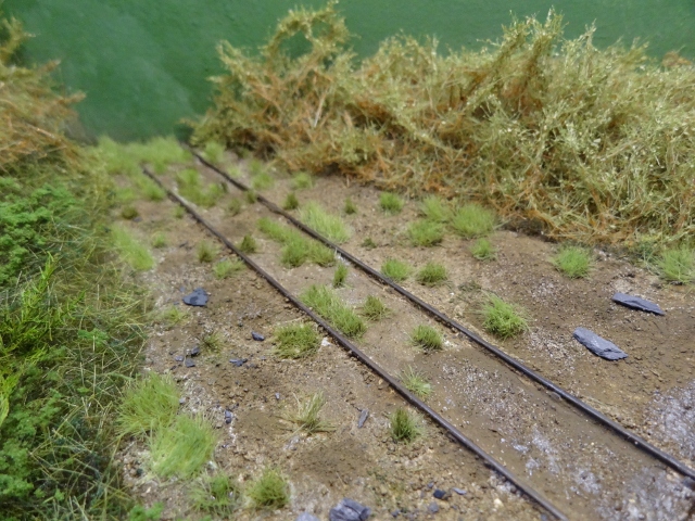

Je viens d'attaquer mon travail de décoration de la partie sol. L'aspect de celui-ci ne me convenait que moyennement. Il me fallait quelquechose qui ait l'air plus humide. Donc j'ai retravaillé celui-ci avec un jus de peinture acrylique et du médium. J'en ai profité pour incorporé quelques micro morceaux d'ardoise ainsi que de la poussière de celle-ci. Evidemment celle-ci a été prélevé dans son biotop. #B5 Un peu de sble à décor GPP complète le tout.
Les herbes sont issues de la gamme Polak ( j'ai choisi celles en 2,3,4 et -mm de longueur en couleur printemps)

Superbe rendu !
+10 #B6

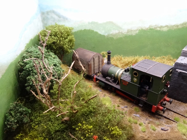

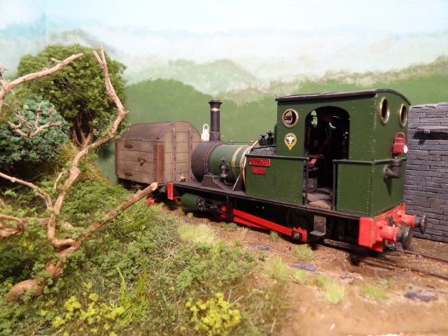

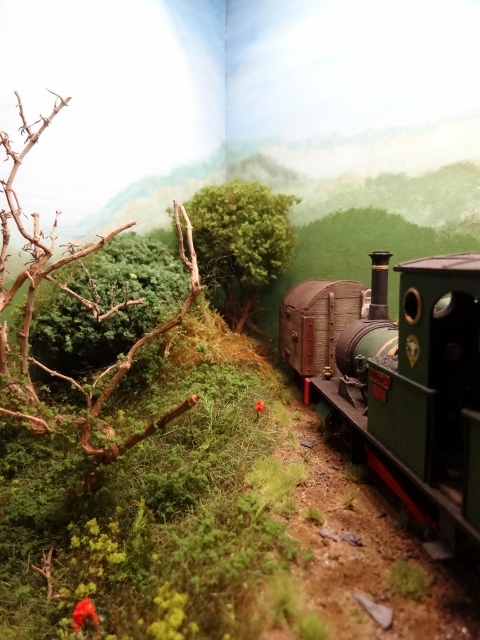

Suite des travaux. En ce moment je travaille sur la partie gauche de la Kaissavin. Afin de couper un peu la perspective j'ai ajouté quelques arbustes. Ceux-ci sont fait, pour celui du fond avec une branche de thin et du foliage Heki mis en forme sur le support. Ensuite un coup de laque à cheveux et tout cela tien très bien.
Pour l'arbuste bas, c'est une chute de Zeechium que j'ai teinté en marron et j'ai ensuite pulvérisé un mélange colle médium pour fixé la mousse GPP dessus. Une fois sec un coup de laque comme d'habitude pour terminer.
Histoire de voir un peu la tête que cela commence à avoir, j'ai posé l'équivalente de la machine que je pense présenter sur ce diorama ainsi que la petit couvert typique du TR.

Celle-là c'est pour l'ami Sixtifs. #B5

Messagepar Buffalo Bill » 15 05 2012 à 22:23
Superbe! et le fait de choisir un wagonnet de gabarit plus réduit que celui de la machine renforce l'effet de perspective....astucieux #B6

Messagepar malletslm » 15 05 2012 à 23:02
Petit inconvénient : la présence du train va masquer un peu le traitement étourdissant #A8 de l'entre-voie... :shock:
Je ne rajoute pas les vingts smileys "applaudissements" que ce diorama m'inspire, mais l'intention y est ! :B3

Messagepar Russell » 16 05 2012 à 03:42
Effectivement Jean-Michel, j'y ai pensé....mais bon je ne pouvais pas ne pas traiter l'entrevoie ainsi, c'est plus fort que moi. :C6 :H1
