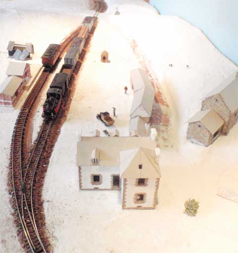

le faisceau de voie est quasiment à l échelle de la première époque de la gare , de quoi acceuillir 6 wagons et une loco , il fut ralongé ensuite vu l importance du traffic à la saison de la pomme de terre
on voit bien d ailleurs sur les photos du livre de laurent goulhen que ce faisceau est très court , et j ai les longeurs également , indiqués justement au moment du rallongement de la voie de garage , 70 metres de longueur utile , 119m entre aiguilles extrêmes mentionnées pour les propositions du premier rallongement ( en fait l allongement sera plus important )
mais je voulai aussi rester sur un seul module

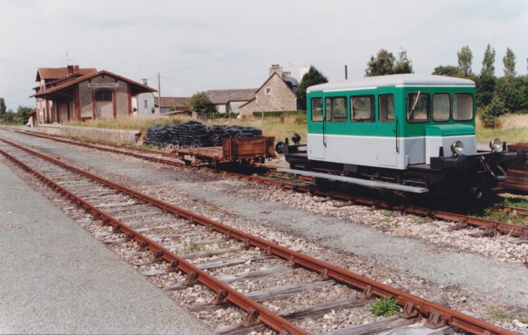

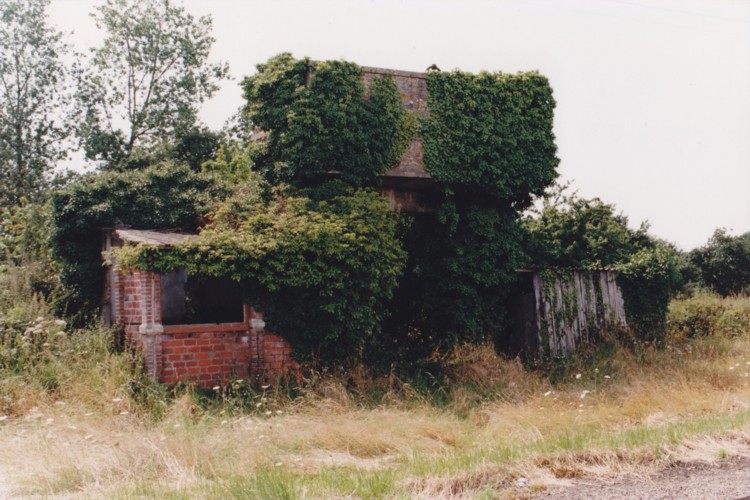

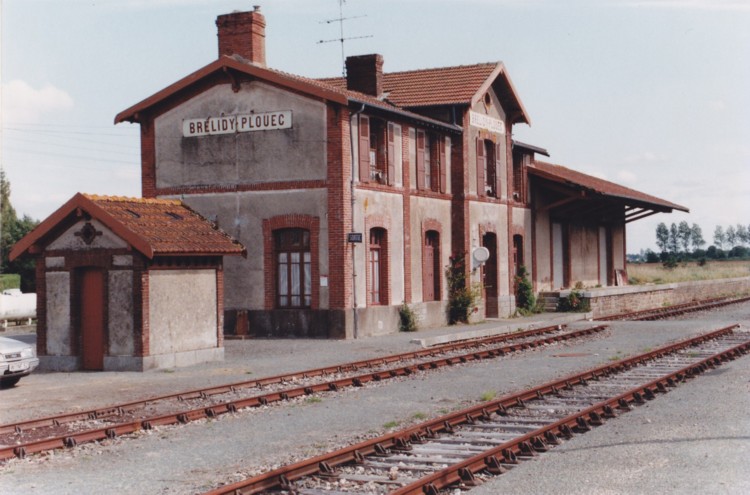

> As-tu trouvé trace de l'abri CdN, prés du chateau d'eau ?
Pour compléter cette ballade trégorroise, je mets mon grain de sel avec ces quelques photos prises dans les années 80 sauf erreur n'ayant bêtement pas noté la date exacte.
Jean-Pierre

j oubliai merci jpfurka pour la photo de l abri Cdn au pied du chateau d eau en gare de Plouec , c est la plus nette et interressante que j ai vu jusqu à présent , à sa vue l entrée était probablement laterale côté chateau d eau #B6

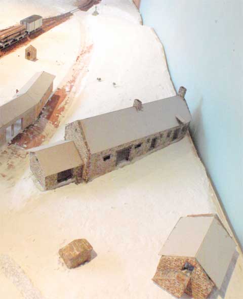

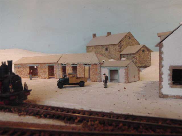

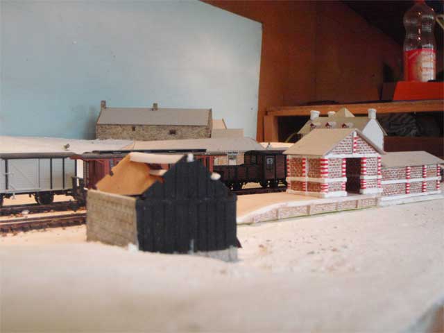

je me suis donc repenché sur le module de la gare de Penvenan
j ai travaillé sur les batiments et leur positionnement ; mais aussi la configuration générale qui correspond à une fourchette large 1920 1950 , il s agit d une évocation , non d une reconstitution précise de la gare à une date donnée , l essentiel étant de retrouver une ambiance CdN
les photos du livre de laurent Goulhen m aident bien et je me permet d en diffuser quelques unes pour montrer ma source d inspiration
le café l Hostis a subi des transformations au cours de ces années ( fin années 30 ? ) par l adjonction d une tour en facade
ces photos montrent bien la petitesse du faisceau de voie de la gare

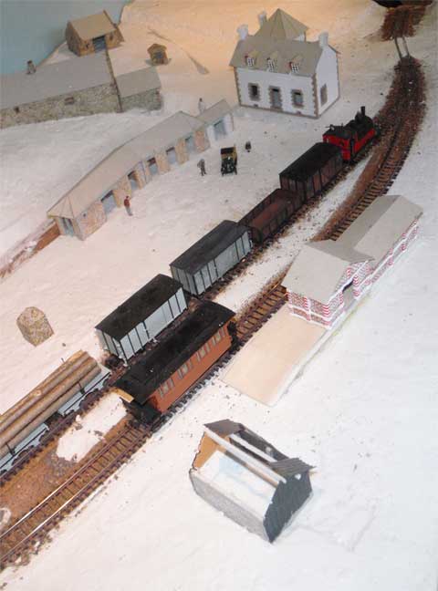

voilà l avancement des travaux , les charpentiers sont passés , on attend les couvreurs et les menuisiers pour les huisseries ! :A6
voilà , bon retour à tous les participants du Ramma
vos remarques sont les bienvenues
amicalement , Laurent

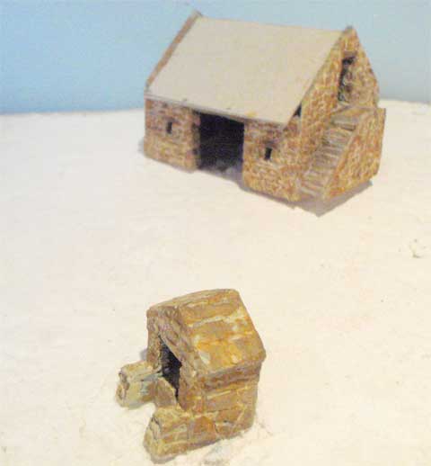

Comment sont faites tes maisons en pierres apparentes? #B6
C'est du CLAP ou as tu tout gravé à la main avant une painture minutieuse de chaque moellon?
Quelque soit la solution le rendu semble vraiment bien E2
Re: le train "Patate" ( du Trégor)
Messagepar laisse les dire » 09 10 2011 à 23:27
Salut le "matou"
pour mes constructions , fidèle à ma technique du dépron, j ai un stock , ( récup de chantier ) de quoi faire plusieurs réseaux :fou , donc je grave ,je grave , puis peinture acryliques en plusieurs passes , du plus clair au plus foncé
Laurent
Messagepar Kazh du » 10 10 2011 à 08:15
J'avais bien remarqué cette technique sur la fontaine mais n'osais le croire sur les longères D9
Le rendu est vraiment superbe E2
