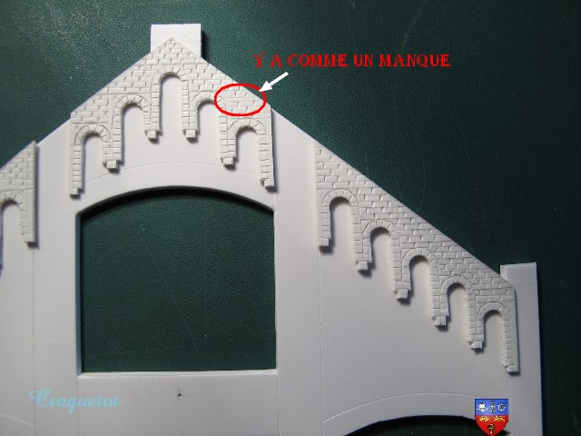

Après la construction virtuelle, que la matière soit !
Voila une pièce mystérieuse :
Et ce qu'elle devient :
Ce genre de fanfreluche de brique me plait bien.

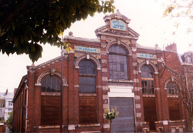

Ce type d'ornement figurait sur l'usine que j'ai prise pour inspiration.
Comme les détails étaient illisibles sur les CPA dont je dispose, je me suis souvenu avoir pris en photo des ornements similaires dans une visite en Allemagne (Bochum - Dalhausen) en avril dernier.
A l'époque je savais que cette photo servirait, mais pas à quoi.
Bien faire et laisser dire.

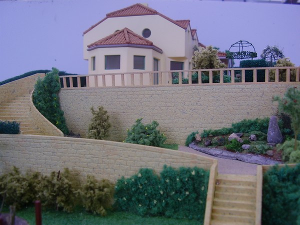

Murs de soutènement en Forex

Elles n'ont pas un peu d'embompoint les briques ? C7

Après de longues recherches, j'ai trouvé le défaut C7
Oui je sais c'est mesquin, le détail est petit et récupérable mais comme l'a dit Gilles,
gilles a écrit:Oui je sais je chipotte mais quand c'est c'est dûr de trouver !
Juste histoire de ne pas mettre :ipb-73 ....au fait le club de macramés & tricots accepte encore du monde? J'arrive :H2

Messagepar Sixtifs » 23 08 2011 à 13:09
Merci Kazh Du
J'avais sauté une maille
Et pour l'embonpoint, on va dire que c'était une fabrication spéciale comme on n'en fait plus de nos jours.
La théorie pure recommanderait de faire des briques de 0,8 mm d'épaiseur en HO.
Pour faire les piliers (ils sont faits mais pas encore en photo), j'ai du faire 160 entailles pour les joints horizontaux (160 mm de haut , 4 piliers et un pan de mur latéral d'un coup). A chaque fois, je décalle l'équerre de 1 mm. Une division c'est facile.
Mais comme je n'ai pas de réglet à divisions de 0,8 mm , je simplifie à 1.
Donc ce batiment a des briques épaisses.
Si quelqu'un me propose un réglet à divisions de 0,8 mm, alors je benne tout et je recommence.
:C1
Nan j'déconne :rod_mdr2
Y en a bien un qui serait foutu de trouver ou d'en mimograver un D9

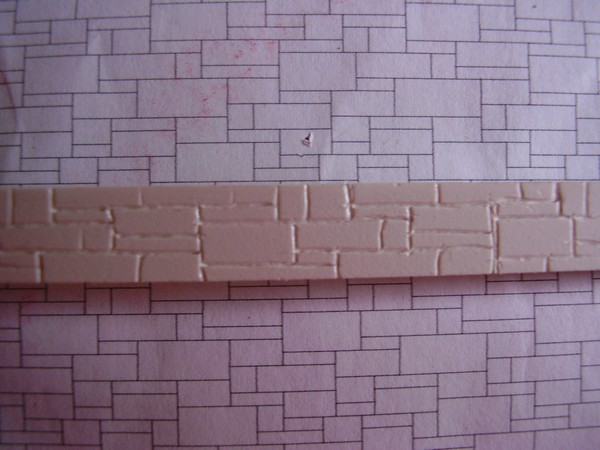

Messagepar Kazh du » 23 08 2011 à 13:35
Sixtifs a écrit:Si quelqu'un me propose un réglet à divisions de 0,8 mm, alors je benne tout et je recommence.
J'ai eu à graver un mur avec un appareillage un peu galère, ma solution a été de mettre un imprimé du mur sur le support à graver et de passer ma pointe à graver sur les traits du patron.
Après il faut savoir si l'on utilise un réglet ou pas pour garder le côté nickel du modèle ou générer une pose un peu plus aléatoire.
En y allant gentiment j'ai été assez content du résultat en m'assurant de graver toutes les pierres #B5
