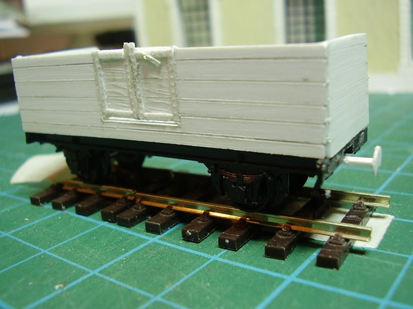

Allez je me lance,la caisse n'est pas collée et le châssis pas encore réduit.
Mais tellement préssé de voir ce que ça pourrait donner :C6
Pour les tampons, en existe t'il fait par des artisans..pour les versions statiques :rod_siflet
premier essai... pour le moment rien n'est collé.
tombereau rb_pme.jpg (66.01 Kio) Vu 2606 fois

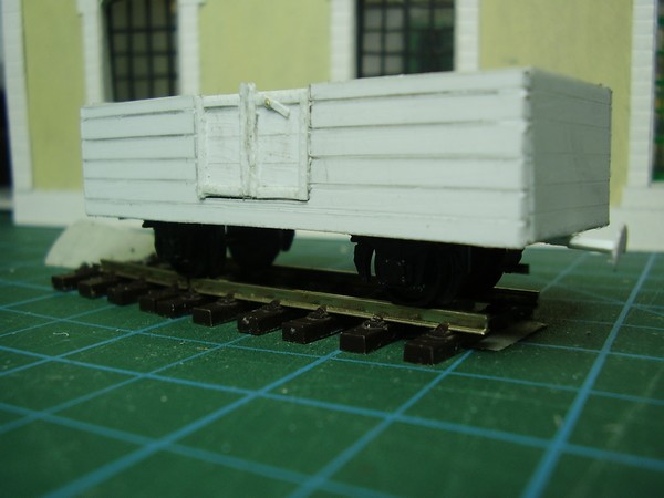

Messagepar Kazh du » 13 03 2010 à 00:11
Suite des essais, le châssis a été coupé pour faire un entre axe des essieux à 3m...34.5mm et une longueur totale de 5,5m...soit 64mm à un poil près :rod_siflet
Maintenant je n'ai plus qu'à attendre les cornières pour appliquer sur les côtés. Je ne sais pas si je fait la poutre support de bâche ou non...peut être pour le deuxième essais? #B5
Finalement la découpe du châssis s'est révélée beaucoup plus facile que prévu, ça ne fait que renforcer l'envie de continuer :D :rod_siflet
Châssis réduit en longueur, caisse mise au ras des fixation des ressorts à lames, c'est plusdu monument historique qu'autre chose
tombereau rb_pme_2.jpg (52.02 Kio) Vu 2583 fois

Messagepar Marcel » 13 03 2010 à 00:51
Bonsoir Kazh du,
vraiment sympa ton wagon. :^)
C'est donc un châssis de wagon TT ?... quel est le diamètre des roues ?
Sur ce type de matériel, les boudins ne sont pas trop gros ?
Sur mes bidouilles perso, je n'ai utilisé que des roues normalisées : 'faut dire que je compte faire la plupart de mes aiguillages alors cela m'évitera (j'espère) de mauvaises surprise !
Sur les productions Trains d'Antan, les roues sont aussi aux normes : soit Tillig (sur les wagons SE), soit Parkside sur les wagons RB (Marée et fourgon).
Les roues Tillig font : 8mm5 mesuré à la jante ; les Parksides 8mm
Quant aux voitures à essieux Jocadis qui sont une bonne base bon marché (voir ce fil) j'ai remplacé les roues d'origine, trop petites à mon goût : 7mm.

Messagepar pelican » 13 03 2010 à 09:41
chouette, le ouagon !!! E2 E2 E2
par contre, le ballast quadrillé vert est à revoir ! C7 :rod_mdr2

Messagepar Kazh du » 13 03 2010 à 11:06
Le wagon de base est un Berliner TT gamme Hobby. Je suis assez étonné de la qualité de gravure. Un tombereau d'origine a quasiment les côte du modèle que je viens de faire.
Les roues sont en plastiques et d'un diamètre de 8,45mm, le boudin est à 10,57mmm c'est vrai qu'il fait grand. Mais ça passe sur la Péco 75 :rod_siflet
Si avec les cornières l'aspect est correctement rendu, je pense lui offrir des roues à rayons et pour le second essai ce serait une totale: Support d'essieux et roues à rayons...c'est Jocadis qui va être content :ipb-251

Messagepar Marcel » 13 03 2010 à 12:33
Kazh du a écrit:...Les roues sont en plastiques et d'un diamètre de 8,45mm, le boudin est à 10,57mmm c'est vrai qu'il fait grand....
Les Tillig font 10mm40 au boudin
Testé aussi sur un aiguillage ?... car il y a une autre côte importante : entre flasque (à l'intérieur de l'essieu) : entre 10mm20 (mini !) et 10mm30 sur les essieux que j'ai. Si tu "tombes en dessous de cette côte, ça va coincer au niveau des contre-rails.
... je pense lui offrir des roues à rayons ...c'est Jocadis qui va être content...
Ça va transfigurer tes wagons ! :^)
Jocadis en a en ce moment ?...

Messagepar Kazh du » 13 03 2010 à 14:20
Pour le roulement, je n'ai pas essayer sur plus long que le bout de rail qui sert actuellement de support :oups2:
Si je réussi ma constructon c'est sûr qu'avec des roues à rayons et boudins moins gros ce sera mieux. je n'ai pas encore pris contact avec Jocadis donc je ne connais pas leur stock.
La seule chose que j'ai compris sur ce magasin c'est que ça à l'air de la caverne d'Ali Baba de la voie métrique et étroite #B5
