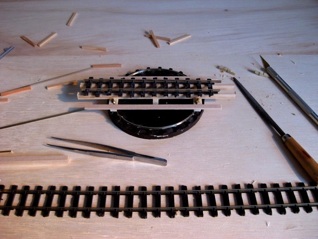

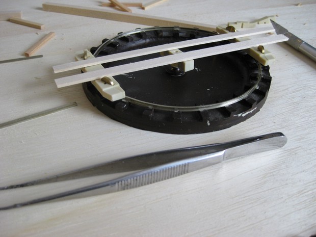

je merdouille sur le montage d'un pont tournant ! H4
mais bon, ça commence à prendre forme !

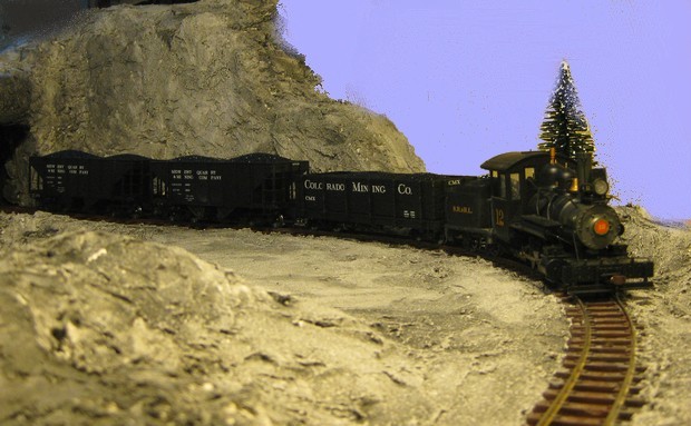

et puis, j'ai reçu de quoi fair un train de charbon ! bien utile pour l'hiver !! ;)
train charbon.jpg (79.94 Kio) Vu 2353 fois

Pas évident ton bazar Pélican, les collages ont intérets a être bien centrés sinon bonjour la rotation :F9

voila !! c'est collé !! et la rotatude du bazar à l'air de rotater convenablement ! mais bon, j'en ferais pas un truc fonctionnel à 100 %, c'est pas évident à centrer, tout ce machin, et une partie a été faite "à l'oeil " !! H4
reste à poser la voie (ici, c'est un coupon provisoire) mais je ne poserai pas traverse par traverse : ce sera de la peco toute montée, et camouflée ensuite !! pfouuu !!! ;)

Re: pelican creek en On30
Messagepar SteamyStef » 03 11 2009 à 16:56
Pour centrer!
- Placement ,de la plaque tournante là où elle doit se retrouver! En ayant soin de tracer l'axe de la voie y menant et dépassant des deux côtés
- Fixation d'un coupon de voie externe sur cet axe et s'arrêtant juste au bord.
- Ensuite, mise en place du coupon de voie, de longueur correcte, sur la plaque et fixation de l'extrémité venant contre le coupon externe avec un petit clou, le plus près possible de la périphérie! (il servira de pivot pour ajuster)
- Rotation de 180° de la plaque en se servant de l'axe comme repère
- Alignement de l'autre extrémité du coupon avec la voie fixe et fixation sur la plaque! quelques tours pour vérifier et l'affaire est faites!
Pour la pose des longerons de ta plaque tournante, tu pouvais faire pareil!
Stef
Messagepar pelican » 04 11 2009 à 09:48
le centrage ne m'a pas posé de problème !! c'est le montage du kit qui contient quelques approximations (j'ai du limer la résine des supports de roues ) et les bois fournis n'étaient pas tout a fait droits, et de mauvaises dimentions ! H4
après achat de profilés bois de meilleure qualités, recoupés à la bonne dimention (scie circulaire proxxon) ça a été tout de suite mieux !
dans mon cas, pose des supports d'essieux sur le rail circulaire, et maintien avec du scotch, collage des 2 poutres extérieures, collage des 2 poutres support de voie, avec mesure exacte des dépassants, et puis repèrage du centre du pont (point trouvé par diagonales confirmé par des mesures complémentaires : pil poil au milieu) et collage du support de l'axe pivot ! et confirmation par la rotation du pont : il n'y a pas 1 mm d'écart quand on fait un 180°
:ipb-251
ici, c'est le roulement des essieux fournis (ça coince dans la résine !!) qui me fait ch ... :C1
ça glisse sur le rail circulaire, plutot que ça roule !! je dois encore chipoter avec une lime !! :H2
bref, très joli, mais pas pratique ! :H2
je vais adjoindre un chevalet, comme le pont tournant de Cail, pour avoir plus facile pour faire pivoter à la main !! E2

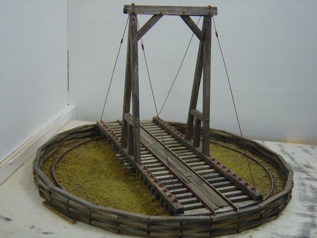

le pont tournant de cail :
pont Cail.jpg (59.86 Kio) Vu 2239 fois
:rod_coeur
Messagepar Beyer-Garrat » 04 11 2009 à 12:57
Marrant ,si j'ose dire,que l'on trouve le pire et le meilleur dans ces scratchs kits :H2

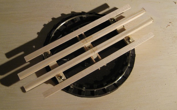

Messagepar pelican » 05 11 2009 à 21:51
ici, montage des roulettes, et c'est bien ce que je craignais : la mécanique est simplissime !! un axe serré entre 2 pièces de résine, ça tourne pas bien !! et donc, les roulettes glissent sur le rail, plutot que tourner ! faudra voir avec le poids d'une loco ! :H2
enfin, le truc est fini, reste la pose des rails et le chevalement sur le pont, et quelques pièces de détaillages, style boulon qui vont bien !!
pour rappel, le kit est un machin de chez Freshwater Models .. enfin .. était ! :rod_siflet
Messagepar Cail » 06 11 2009 à 01:34
met de l'huile :prrrt:
