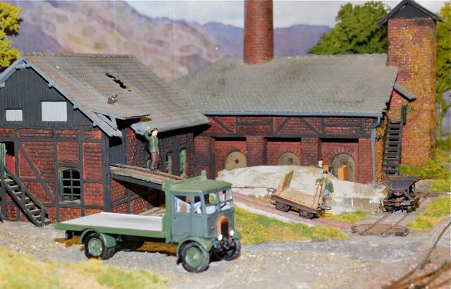

Lorsque Ted Polet a créé Nixie, un de ses challenges fut des dépenses minimales, donc il utilisa des kits et des accessoires accumulés au fond des placards depuis des années...
Dont la briqueterie Faller, la voici en situation sur la face B du réseau.

Cependant, il me vient 2 remarques :
* D'abord, une toiture crevée ne me paraît pas compatible avec des bâtiments en activité #B8 .
Faller l'avait peut-être compris en modifiant la maquette de Pola avec des toitures neuves et un solin en pied de cheminée, pour éviter les infiltrations d'eau sur les fours.
* Et puisqu'on parle de cheminée, elle doit mal tirer puisque des murs sont noircis par la suie. Enfin, c'est comme ça que j'interprète leur couleur. À moins que ce soit pour donner une teinte plus sombre aux briques, mais Ted nous a habitué à plus de nuances.

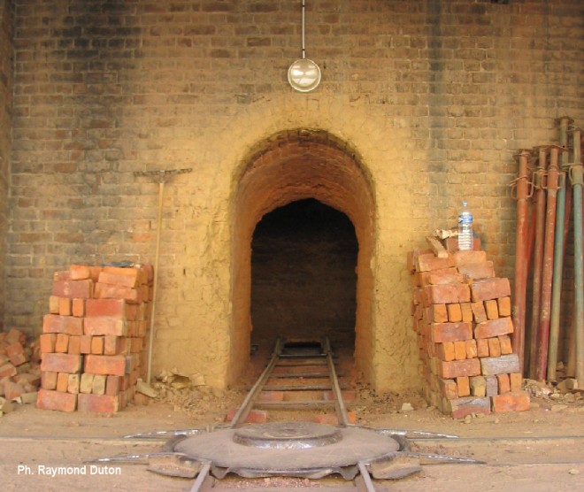

En effet, comme j'en suis justement au choix des couleurs, j'ai longuement potassé les photos de la briqueterie Chimot.
J'ai constaté que la couleur dominante des entrées de fours était le beige, contrairement au reste des murs :
(Merci Raymond pour la photo)
Je pense avoir compris :idea : c'est sans doute du aux briques non cuites qui dégagent de la poussière lors de leur manipulation, voire de la casse qui doit bien arriver de temps en temps.
Or, l'argile sèche est très pulvérulente, et les entrées de fours sont des endroits où les sols subissent un piétinement constant.
Et ça vole partout !
CQFD !
(enfin, si j'ai compris :rod_siflet ...)

Autre hypothèse :
Les briques de chaque côté servent à "murer" l'entrée afin d'en interdire l'accès pendant que le four est allumé et les traces jaunâtres sont le reste du scellage avec de l'argile mouillée.
Si tu regardes bien, certaines briques ont aussi cette coloration sur leurs petites tranches.
Les briques non cuites sont humides, donc pas de poussière.

Effectivement, j'ai pas détaillé mais les briques qu'on voit sur les côtés servent à fermer les ouvertures du four, y compris les petits morceaux pour les arrondis des voûtes.
Montées à l'argile ou à la chamotte, elles sont récupérées autant que faire ce peut à chaque ouverture.
Et hop ! Un peu plus d'argile par terre !

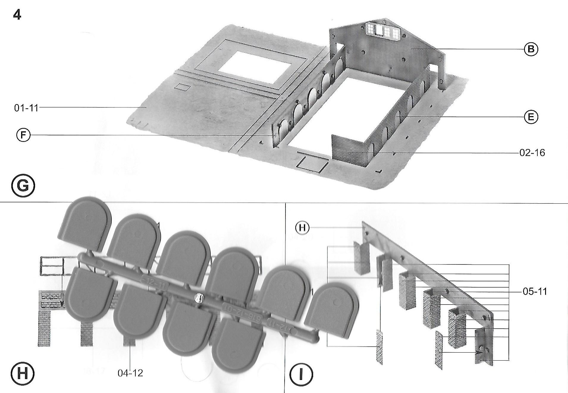

Sur la maquette Faller, les fermetures sont représentées par des panneaux de maçonnerie enduite, que je n'utiliserai sans doute pas :

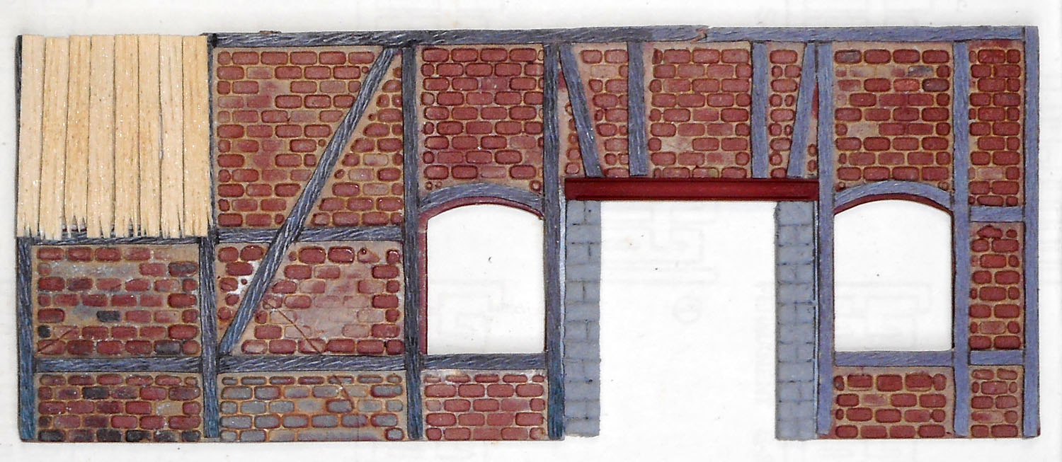

Messagepar Patrick ze rabbit Deludin » 19 10 2021 à 00:01

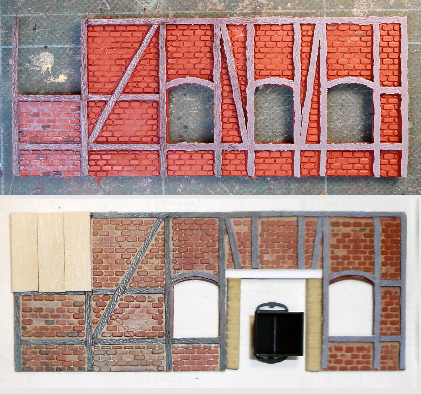

Cogitations et (très) légère avancée.
Comme je l'avais indiqué là (2e partie) :
viewtopic.php?f=4&t=11018&p=400030&hilit=tuilerie+faller#p400297

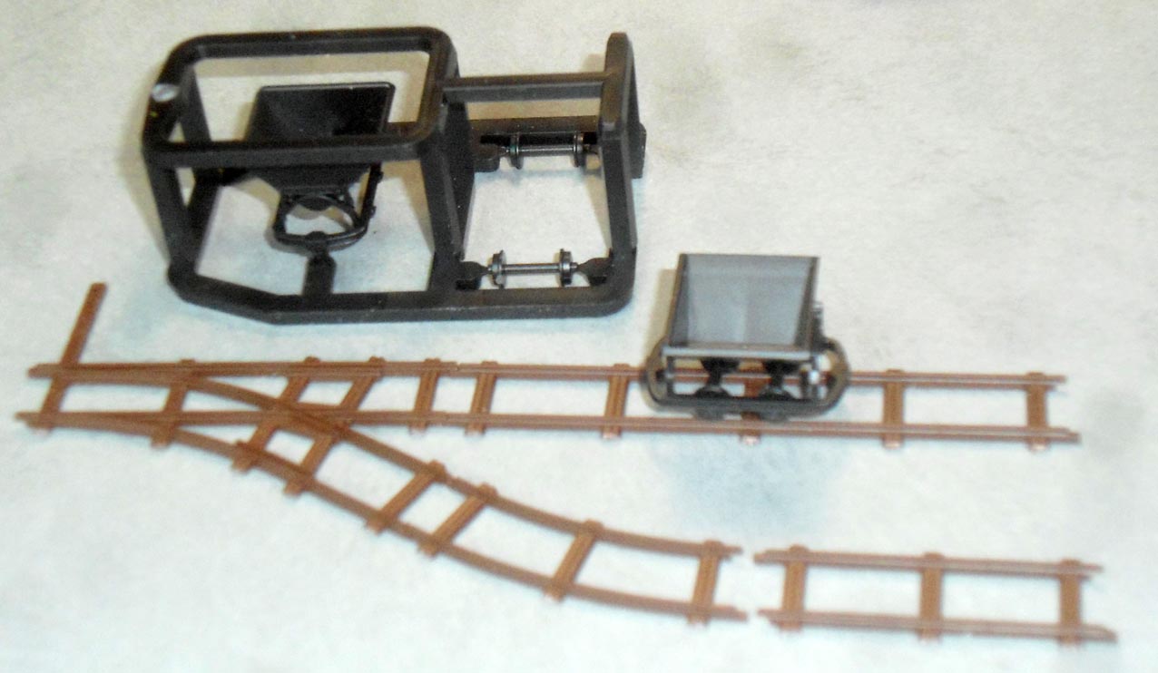

les wagonnets resteront sur le plancher des vaches : pas d'escalade sur une rampe d'accès à l'étage dans le bâtiment annexe.
Donc il faut que ces wagonnets (les Busch de décor, avec de la voie non fonctionnelle) puissent entrer au rez-de-chaussée.
La fenêtre centrale étant un peu loupée - voir la saison 2-, elle est remplacée par une large ouverture faite a posteriori :
Parpaings, ou pierres de taille (mais ça colle pas avec une région argileuse #B8 ) pour les nouveaux piliers, et fers en U pour le linteau, comme on fait en réalité en traitant l'ouverture en 2 fois : une "encoche" pour mettre un fer de chaque côté, boulonnés entr'eux au travers du mur, avant d'ouvrir le passage.
L'ancien accès à l'étage est bouché par des planches.
Une autre modif, déjà appliquée à toutes les maçonneries : des joints de mortier beiges (présence d'argile) et pas gris.
Car vu l'épaisseur, je doute que ce soit du mortier de ciment. Et le mortier de chaux est plus souple donc plus en adéquation avec une ossature bois qui va travailler.
Le "Busch décor", c'était là :
viewtopic.php?f=11&t=10898&hilit=H0i+pas+cher#p395072
Tout ceci sera affiné, 'videmment !
La suite un de ces jours.

Messagepar Patrick ze rabbit Deludin » 20 10 2021 à 22:51
Petite avancée :
Vous remarquerez que j'ai créé un "trait de Jupiter" (enfin presque) au-dessus de la nouvelle porte, pour pouvoir aligner avec les briques les 2 côtés de cette ouverture, ce qui n'était pas le cas.
"Accessoirement", cela permet aussi de ramener à des valeurs plus proches de la réalité la poutre supérieure.
Parce qu'un seul élément de 8,50 m de long, belle pièce D9 .
... et on continue.
