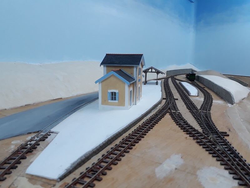

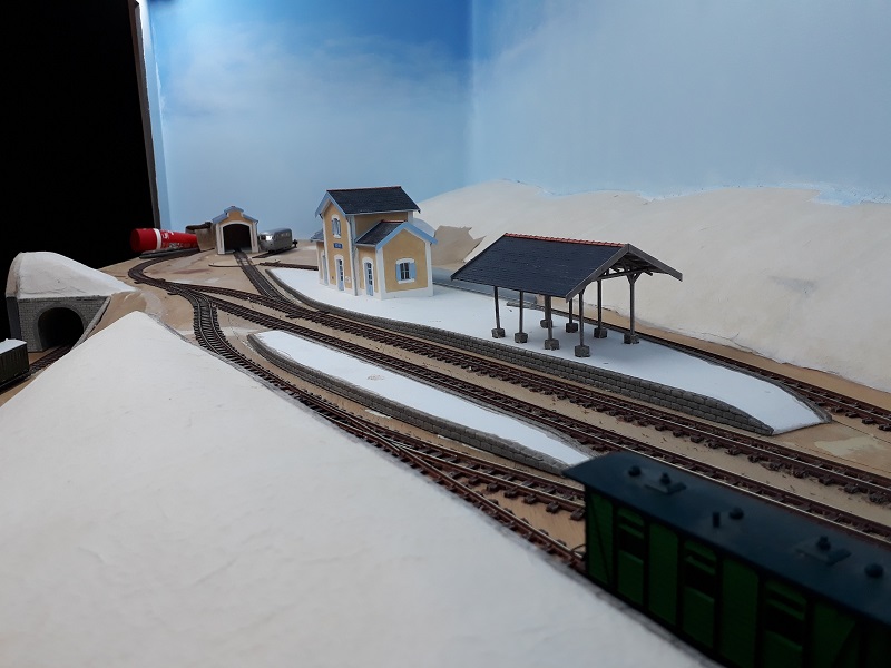

J'ai commis les quais, tout au moins leurs volumes. Restera à les parer du revêtement kivabien. Seule question que je me pose, c'est si le petit quai entre les deux voies les plus extérieures est une bonne idée. Qu'est-ce que vous en pensez t-il ?

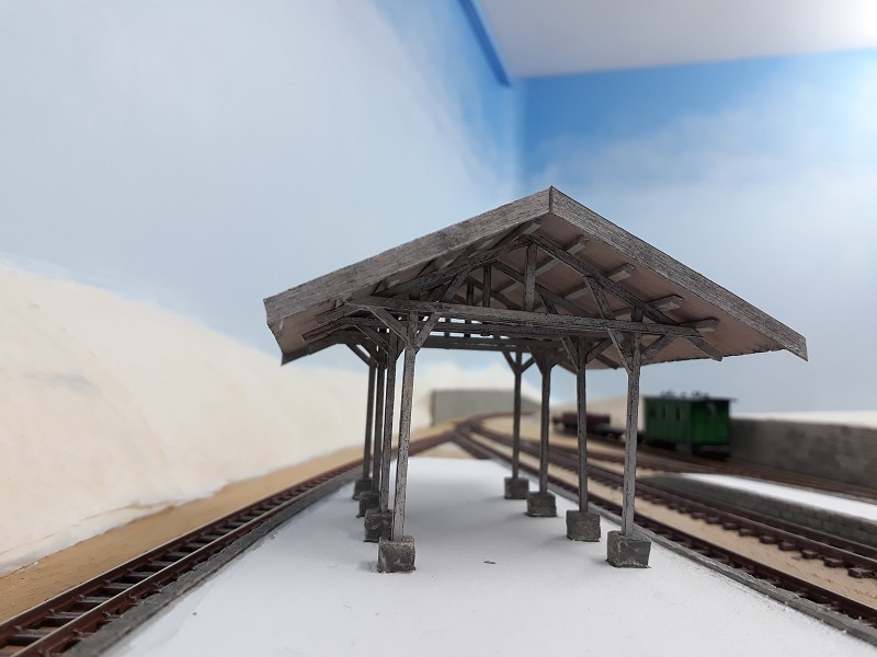

Entre temps, j'ai tout de même connu une légère déconvenue concernant la halle marchandise. Il y avait un truc qui ne collait pas... Une fois en place sur le réseau, ça ne le faisait pas, quoique je fasse. J'ai fini par me rendre compte que je m'étais croûté comme un idiot en dessinant les fermes, il y avait un défaut de symétrie qui faisait que...ça ne le faisait pas. #B7
Bref, j'ai ressortit la dao, le cutter et le balsa, et j'ai refait une halle...que voici que wala. Bon, ce qu'il y a de bien c'est qu'au final, elle me plaît plus que l'ancienne.

La halle : ah voui, maintenant que tu le dis, on voit sur les photos de la page 5 que le poinçon n'est pas centré sur l'entrait (je traduis : "...que le morceau de bois vertical de la charpente n'est pas au milieu de la poutre horizontale du bas"). J'aime bien quand on doit refaire :C1 , et qu'on est très satisfait de son nouveau travail #B6 .

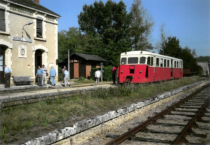

Le quai intermédiaire : perso, je n'en mettrais pas. Sur les gares importantes des Économiques des Charentes, c'était du gravier, et il fallait lever la jambe pour monter en voiture. J'ai une vieille histoire à ce sujet, mais non, elle est trop longue et pas correcte :rod_siflet ...
Pour les CFD, plus riches, c'était pareil. Et même pour le réseau État :
viewtopic.php?f=2&t=9328#p341334

Je suis du même avis. De plus j'affinerai le mur face à la gare qui est d'autre part trop rectiligne... :rod_coeur :F5

Ca dépend des réseaux.... :rod_siflet
Sur le BA, en général, il y avait des quais pour toutes les voies :maitre:

le débat est tranché, la compagnie a décidé à l'unanimité de ma voix de conserver le petit quai épissétou.

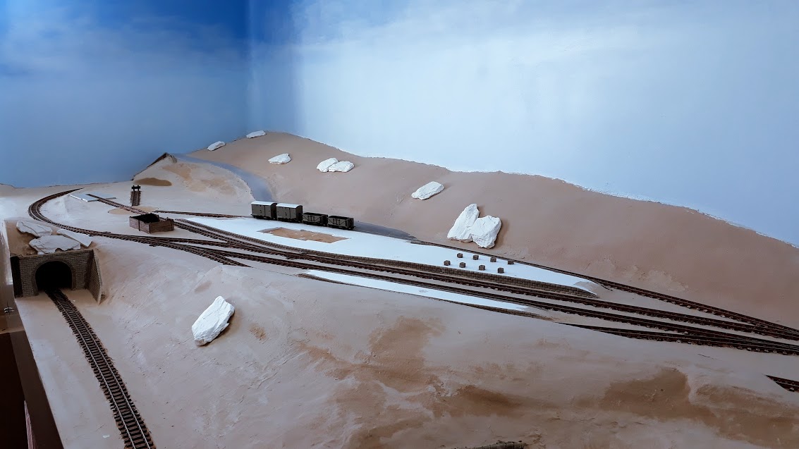

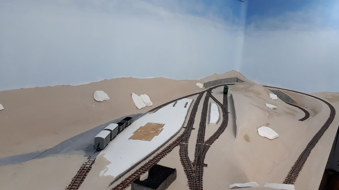

Depuis, je me suis attaqué à l'enduissage des sols. L'ensemble des parties visibles a été recouvert d'une pâte (plâtre/papier mâché 50/50) teintée aux terres à décor (histoire d'éviter les projections de blanc partout dès que tu perces un trou dans le truc...). On a saupoudré de quelques têtes de cailloux qui poussent un peu partout par chez nous.
Il reste à traiter le sol ainsi obtenu. mais avant va falloir faire un pwal de ménage, avec mes gros doigts gourds il y a eu quelques débordements...

Jolis mouvements de terrain! Je reviendrai voir la suite, mais pas le temps de m'asseoir! #B5
