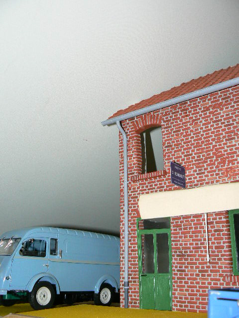

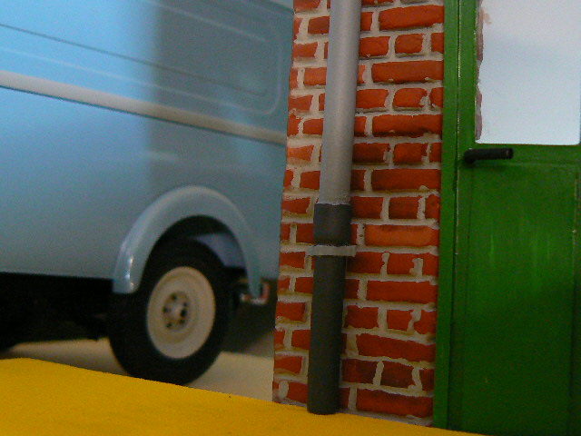

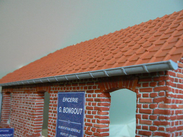

Les supports de descentes d'EP : on est dans les années '60 ? Donc pas de PVC, du zinc (qui devient du même gris, n'en déplaise aux "Monuments Hystériques" :C9 ...).
Supports tous les mètre voire tous les 2 m pour les Ø supérieurs à 100 mmm. Mais bon, généralement, les descentes sont en Ø 80, en longueurs de 2 m.

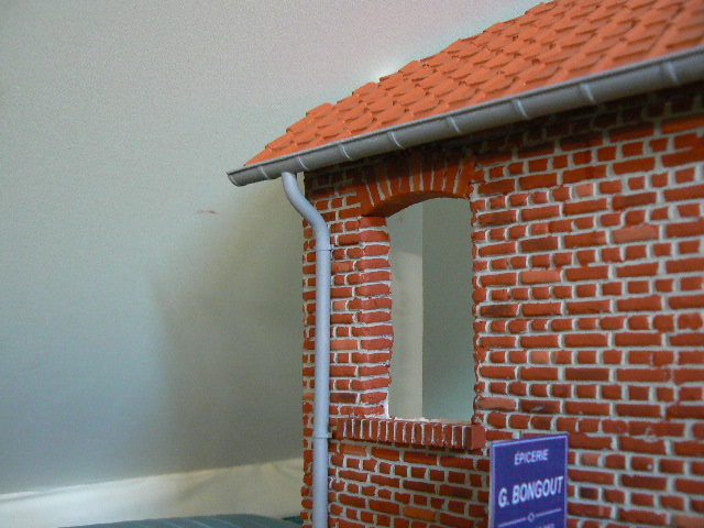

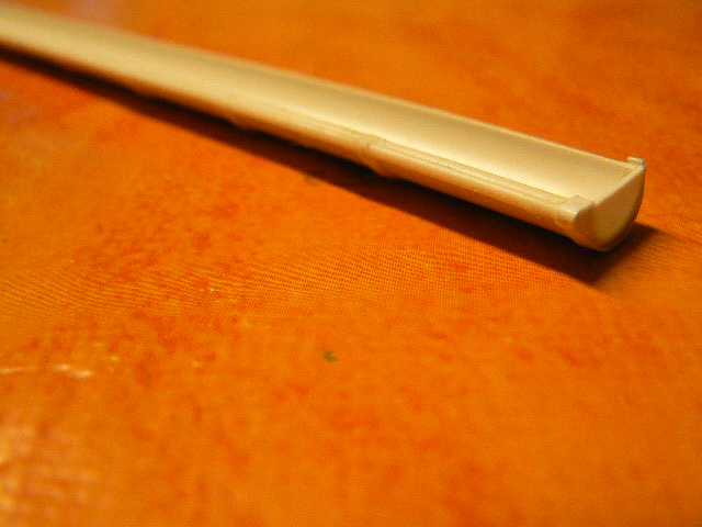

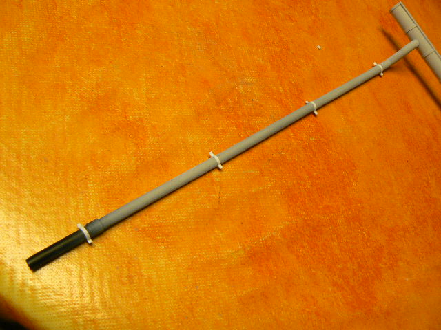

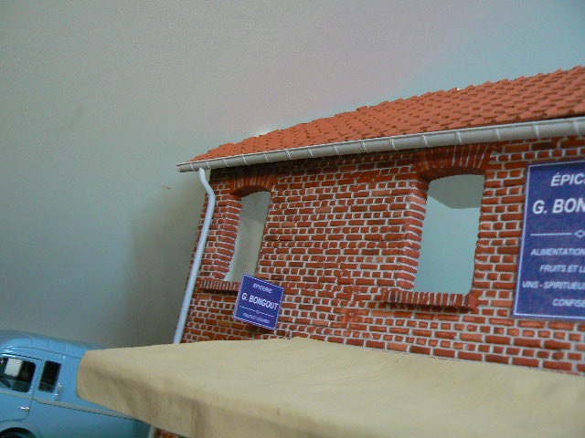

Après ce week end expo avec le club me revoilà (bon ben presque rien fait sur mon réseau ) merci ptitrain pour ta planche d'étiquettes cela va être bien , la gouttière est presque finit reste la descente d'eau avec son raccord c'est quand même plus facile a cette échelle (en ce qui me concerne ) voilà voilou les dernières photos......

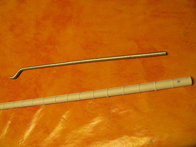

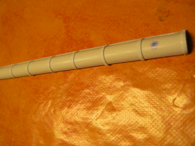

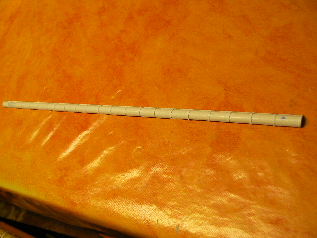

En parlant de descente c'est en cours avec....avec .....du rond en alu de cette fameuse antenne chauffé et formé cela va aller .........suite au weekend.

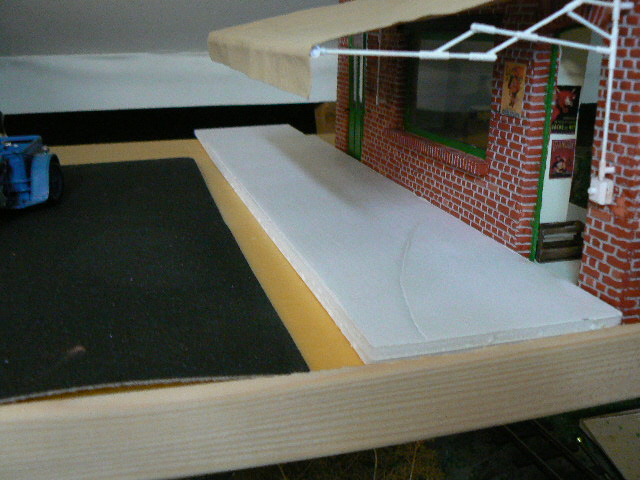

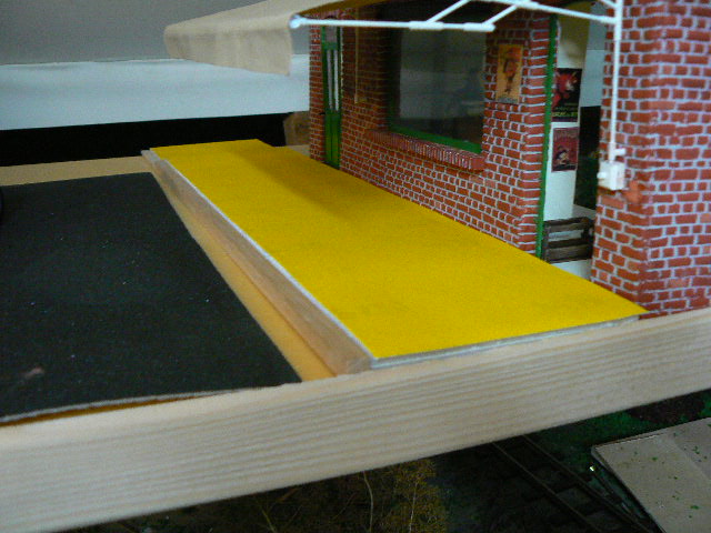

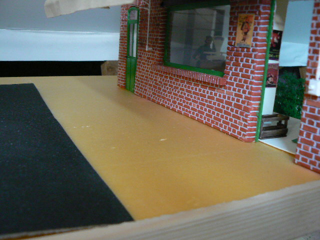

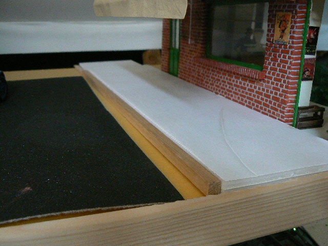

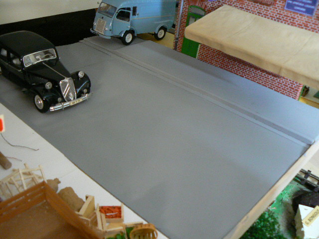

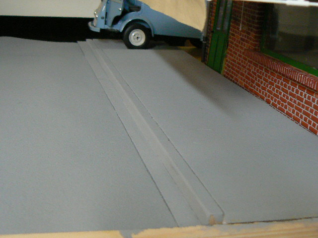

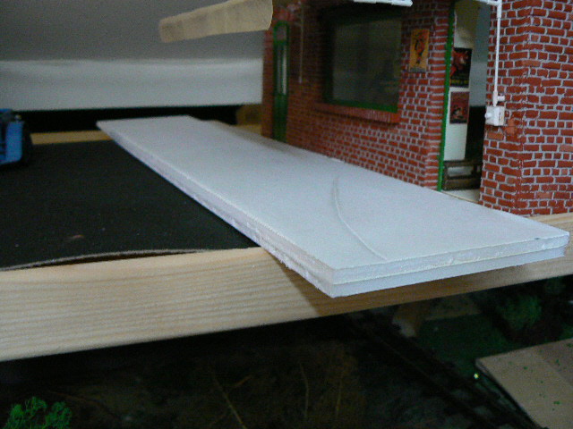

donc avec mon morceau d'antenne qui a été bien chauffé et déformé elle est presque finit reste les attaches ( elle est en pause car il faut le trottoir pour pouvoir faire le raccord ) et bien sur Flipper euh non le dauphin . Concernant le trottoir 2 couches de carton plume recouvert de papier abrasif grain 120 en rouleau de 115mm et une bordure en carrelet de bois , le fond du caniveau est fait avec du carton bois de 1.5mm d'épaisseur le tout bien collé......ça sèche......... :D5 :D5 :D5

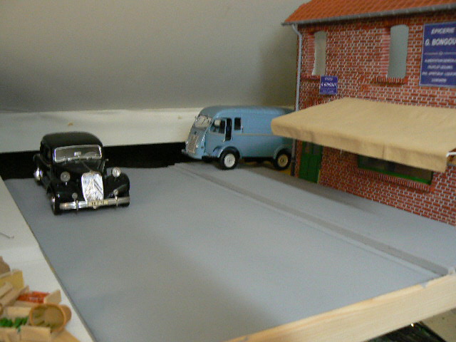

v'là la suite avec le dauphin , les attaches de descente d'eau tout et peint et collé ( du coup il manque la planche de rive..... )

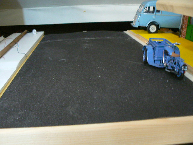

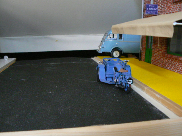

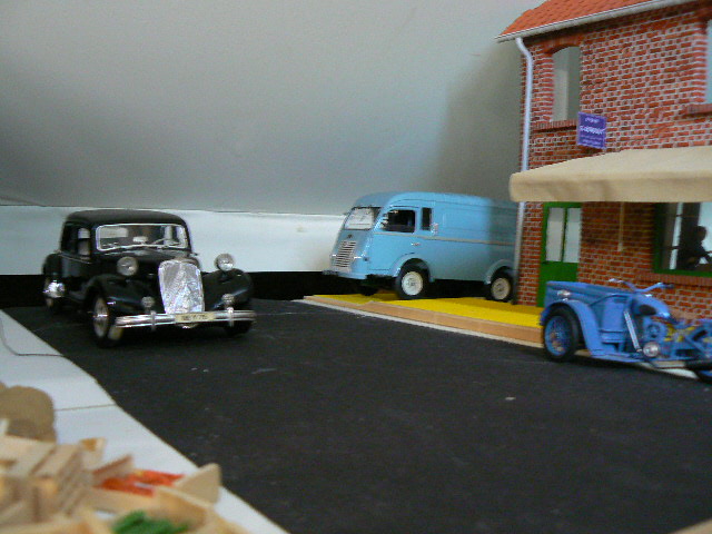

Quand à la route , elle est faite en papier abrasif pour ponceuse a parquet collé sur une base de carton a calendrier bombée ( renfort au milieu avec une baguette en bois vu le poids d'un véhicule a cette échelle ) maintenant la route est bien raccordée au caniveau cela commence a venir...... reste la peinture elle est là mais je préfère attendre que tous soit bien sec avant....

La vache E2 E2 E2 ! Le 1/18e, ça oblige à reproduire des détails qu'on néglige en H0.
Euh, tu fais pas de seuils à tes portes ? Passque l'eau va rentrer à la première pluie.
Pour info, avant que les normes handicapés existent, les sols des maisons étaient 15 cm plus hauts que le niveau extérieur. Ça fait quand même 8 mm à ton échelle.
Je parle des rez-de-chaussée, pas des étages, 'videmment :H2 .

Concernant le réseau tout étant sec , mise en peinture de la première partie route bordure de trottoir et trottoir ; ce weekend la suite et nuance pour les bordures peut-être un peu d'eau dans le caniveau....sûrement le raccord avec le marchand de charbon.... a voir
