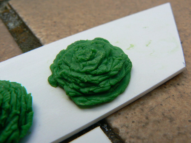

Pourquoi tu n'utilises pas la pâte Fimo qui cuit au four ? (pour les plus impatients :mrgreen: )
Je dis ça mais je fait mes citrouilles en Milliput :rod_siflet

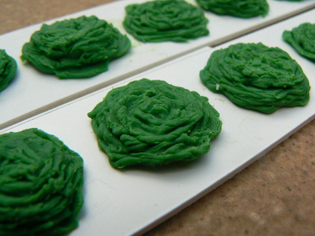

Vl'a la suite

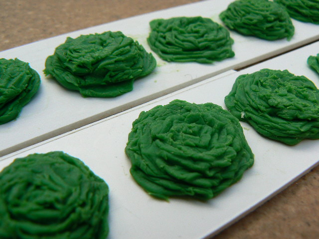

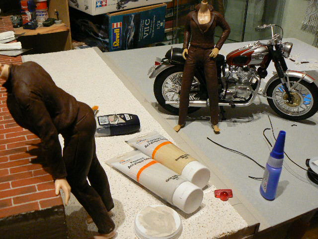

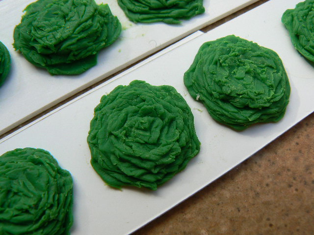

Comme promis les photos des laitues ; en pâte wepam ,maintenant j'ai pris le pli car je trouve que par rapport a la pâte fimo celle ci se conserve mieux ( dur ,dur de récupérer la vieille fimo )et comme je stock pour plusieurs mois ( non pas que j'achète au kilo ) mais je n'en fait pas tous les jours et mon utilisation principale est de faire des vêtements pour mes motards et surtout motardes au 1/6em et tout doit se faire a froid sinon le mannequin fond(je fais ça un week end et fais la suite la semaine suivante vu épaisseur, de plus c'est agréable , demi dur après séchage , c'est devenu ma matière a modeler par rapport au miliput (epoxy sans odeur mais apparemment toxique au niveau du durcisseur.Un grand merci a toi ptitrain ( et les autres ) pour tes infos et l'ouverture d'esprit que cela m' apporte . :F5 :F5

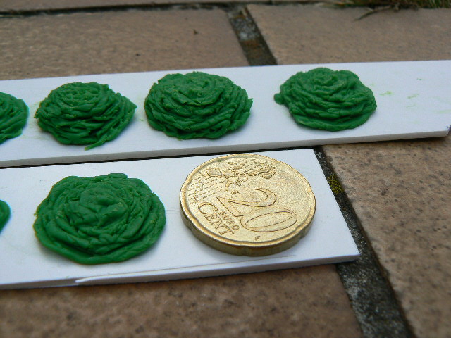

ptitrain a écrit:comme c'est à 2 mn de chez moi, j'ai été voir. Voilà la photo du coupable
Par contre je ne connais pas la "marque" :oups2:
et j'en ai profité pour faire la collecte, y a qu'à se baisser. On en voit au pied de l'arbre
J'ai mis une pièce de 1 cent pour voir la taille de la "salade" ;)
Si tu as besoin Cloclo...
Ce sont les chatons femelles de l'aulne.
https://fr.wikipedia.org/wiki/Aulne
Arbre très répandu, mais assez mal reconnu.
On en trouve de différentes tailles, dans un rapport de 1 à 2 voire 1 à 3.

Merci Sixtifs pour l'info #B6
Cloclo tes salades sont très convaincantes :maitre: ça me donne l'envie d'essayer la pâte wepam ;)
J'ai jeter récemment de la Fimo, neuve et "stockée" depuis... quelques temps, mais inutilisable car durcie H4

Messagepar cloclo57 » 13 08 2017 à 22:04
ptitrain
la wepam est très bien ,attention toutefois il faut un peu maitriser la pâte grosse épaisseur trop humide il y aura un retrait ( la base est de la maizena avec de l'eau passée au micro onde recette vu sur you tube ) on peut recombler les fissures avec une 2em passe et lorsqu'on la travaille pendant 10 ou 20mm elle commence a manquer de souplesse pas de panique il faut trouver de la lotion hydratante sous forme de crème pour les mains non grasse ( j'utilise celle de chez auch....1er prix ) cela marche bien : souplesse , raccord impeccable .

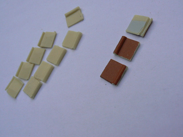

Bonsoir a tous

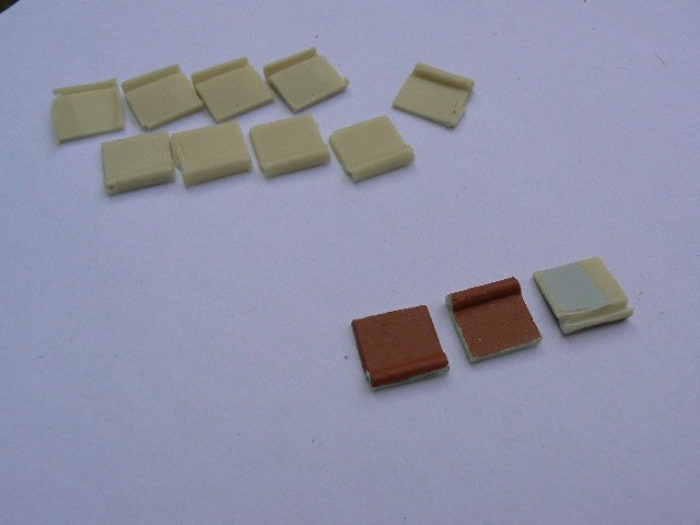

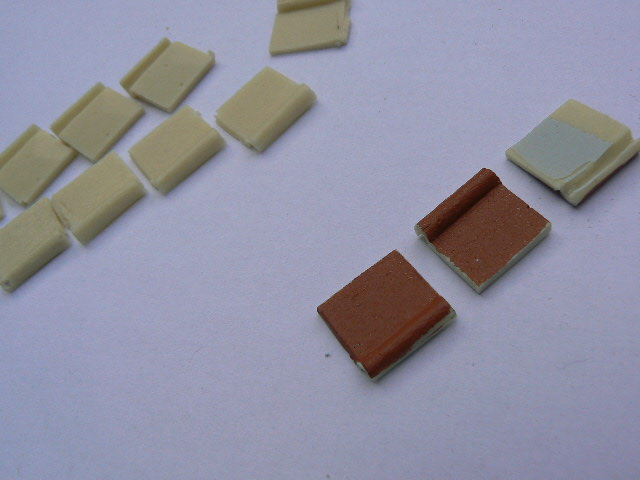

Pour faire suite a ton reportage Patrick lors de ton déplacement il y a quelques mois dans ch'nord concernant les tuiles , l' idée a germée , c'était pas dur dans les chutes de découpe de toiture j'ai recoupé quelques tuiles séparément . Un coup de disque a tronçonner a l'intérieur de la tuile et réduire un peu l'épaisseur de celle-ci , les voilà un peu plus réalistes et comme d'habitude un moulage en silicone et coulée de résine et c'est parti ........je pourrais en faire quelques tas près de remise , près du dépôt.......Encore merci pour l'idée Patrick
