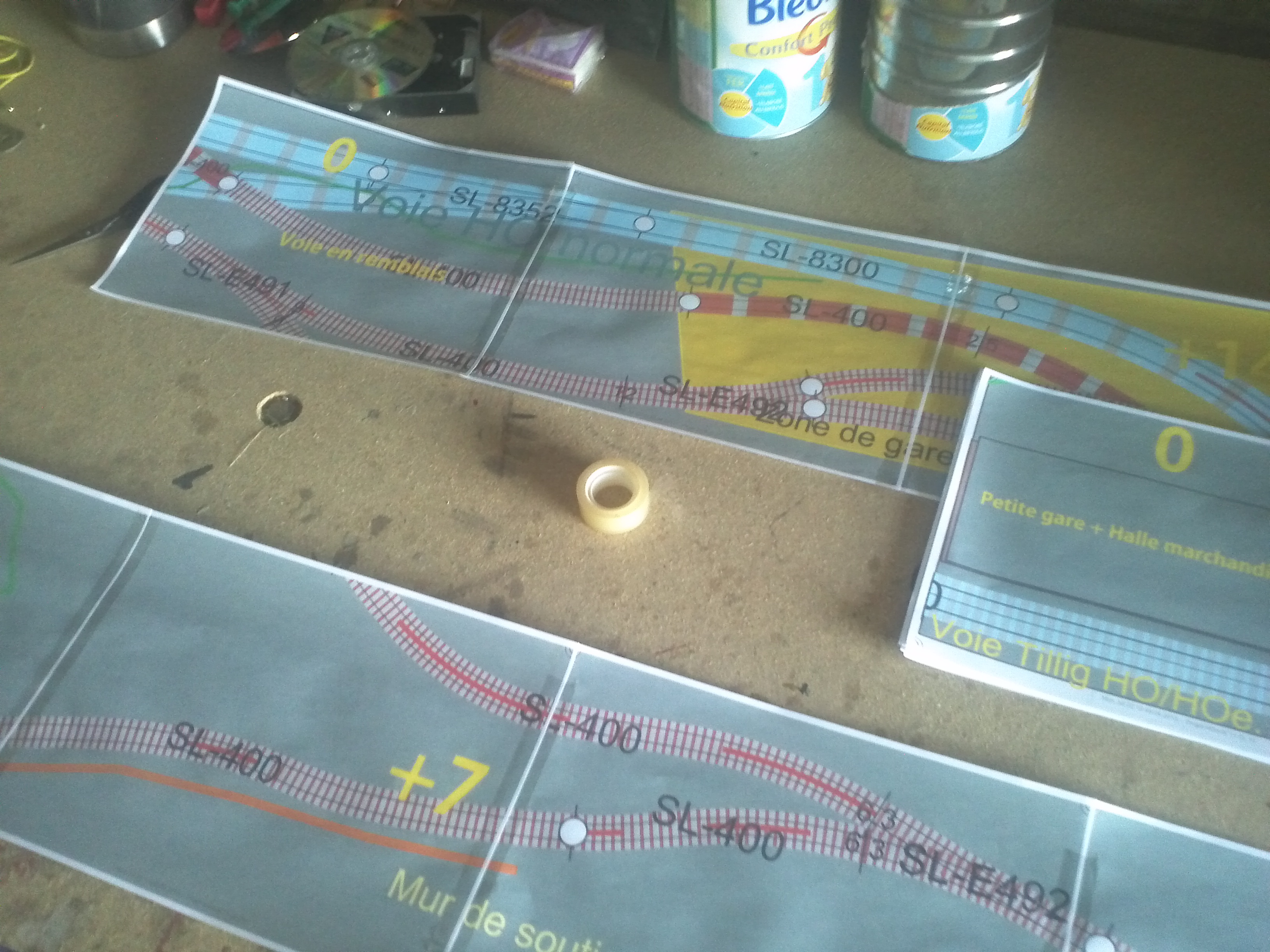

Messagepar sash28 » 22 07 2013 à 16:51

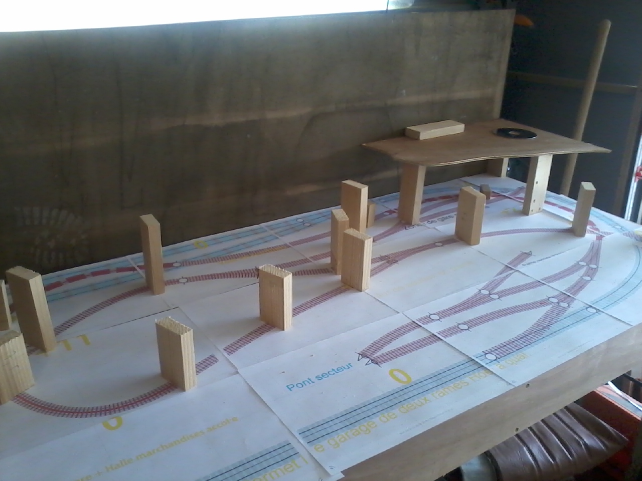

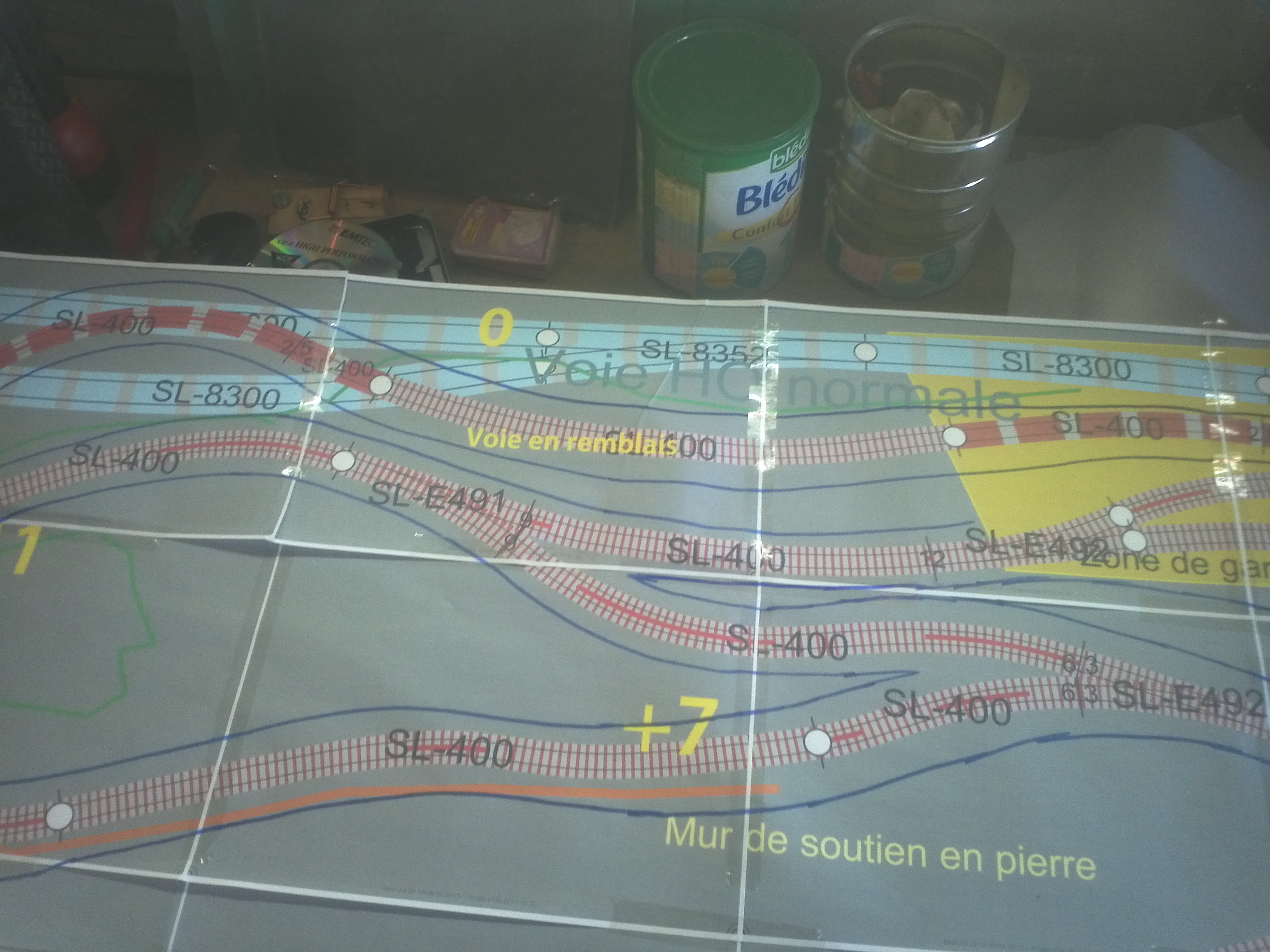

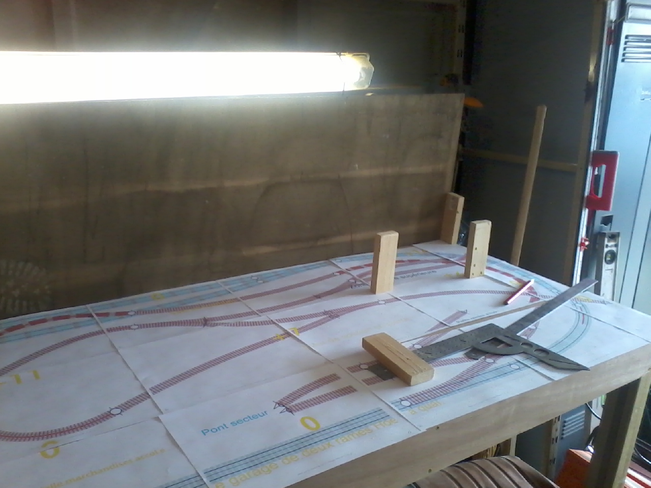

Aujourd'hui j'ai imprimé le plan à l'échelle 1:1 afin de le tester sur le module qui va l'accueillir. Il y a en effet un grosse confrontation entre la voie HO et la voie HOe. La voie Hoe monte un peu trop à l'arrière du réseau pour pouvoir éviter la voie normale.
Du coup, je pense mettre une plaque de dépron de 6mm sur l'ensemble du module, ensuite, la voie normale sera posée sur une plaque de dépron de 3mm. Vers l'arrière du réseau, là où se chevauchent les deux écartements, je commencerai à poncer la plaque de 6 mm afin qu'elle devienne juste 3 mm. Cela devrait me faire gagner quelques mm pour la voie Hoe. Sinon, j'avais pensé poser une plaque d'extrudé de 20mm sur toute la surface du réseau, puis la poncer aussi vers le garage Ho afin que la voie soit "noyée". Ensuite, je colle mes pieds pour la hauteur de la voie HOe et le tour est joué.
Sur les photos, j'ai commencé a placer les pieds qui serviront de maintien à la plateforme de voie. Ce n'est qu'une ébauche tant que je ne me suis pas décidé pour le chevauchement.

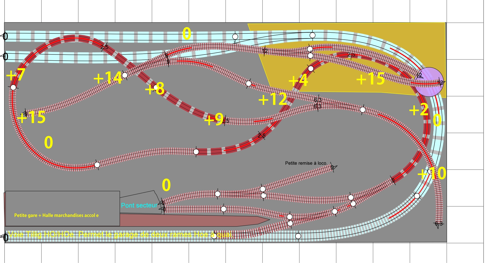

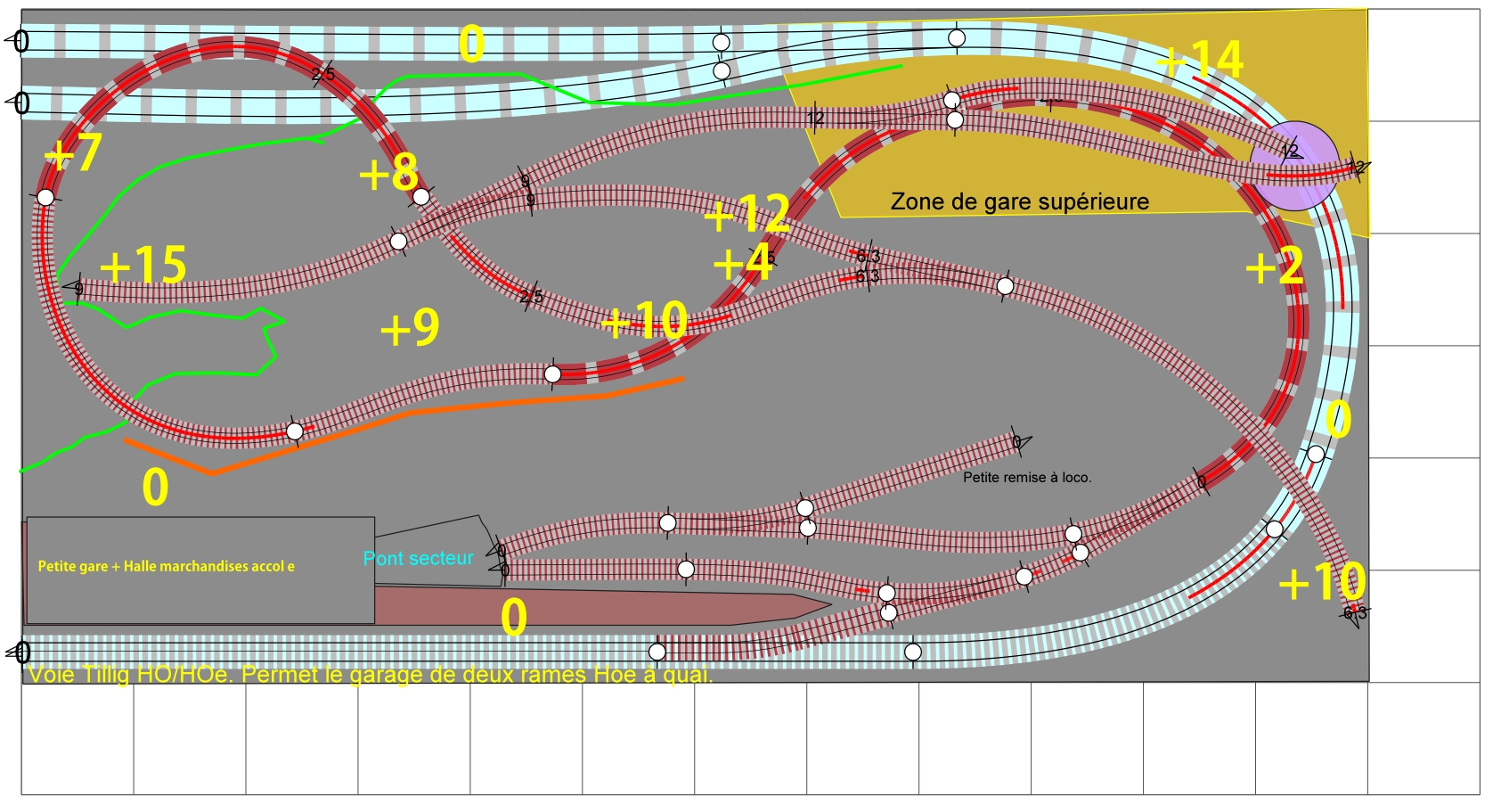

Messagepar sash28 » 22 07 2013 à 17:11
En fait, pour plus de facilité, j'ai modifié le plan du réseau. Juste la partie Hoe. Cela permet en plus une plus grande balade du train.
Voici le plan joint. pour le moment, les niveaux ne sont peut-être pas bons. Il seront sûrement à revoir. Cela m'évite le collage de dépron et Cie...en faisant de cette façon.

Re: Projet HOe - Le Quivaoù
Messagepar sash28 » 22 07 2013 à 17:51
Bon, voici en fait le tracé final du réseau. Le définitif...jusqu'à la prochaine petite modif! Dites moi ce que vous en pensez réellement. Ce que j'aime en fait, c'est que le train circule un peu plus avant d'attaquer le Z afin de monter en gare supérieure. (Ne vous fiez pas au "0é qu'il y a juste sous le +15, j'ai juste oublié de le retiré!
Messagepar YVES » 23 07 2013 à 13:35
A propos de la "confrontation", et si la VN descendait d'un ou deux centimètres dès la sortie de la gare ?...
Messagepar sash28 » 23 07 2013 à 15:48
J'ai tenté ce système; Je ne sais plus si c'est toi qui me l'avait proposé où une personne d'autre. Ca aurait pu le faire, mais il y a un truc qui ne me convenait pas sur le plan, c'était le bout de voie étroite qui était entre la VN et un bout du Z vers l'arrière du réseau. Elle se retrouve quasiment cachée de la vue même en étant prévue visible. C'est aussi pour cela que j'ai modifié le tracé.
Messagepar pelican » 25 07 2013 à 09:05
:ok pour le tracé !! ;)

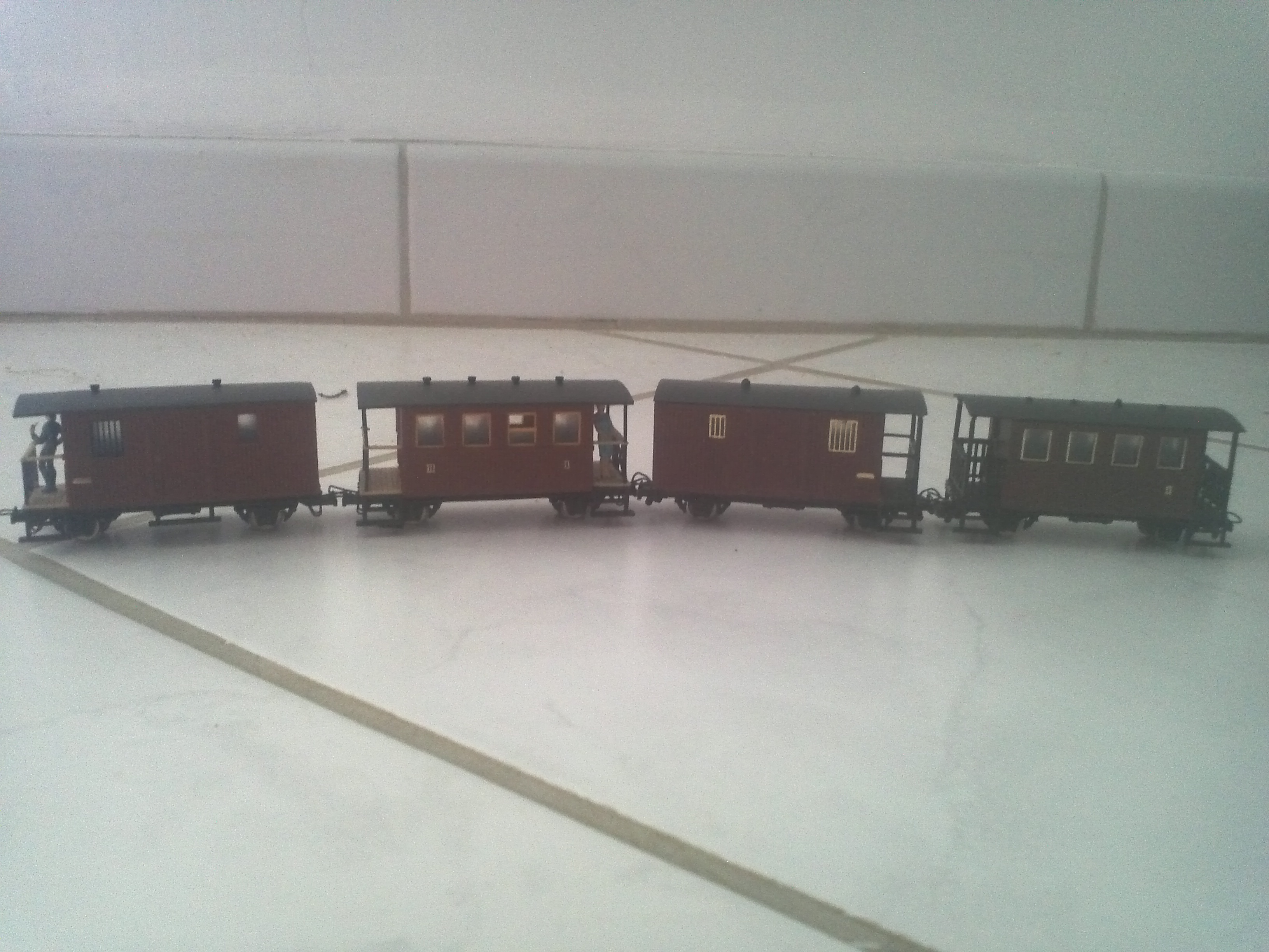

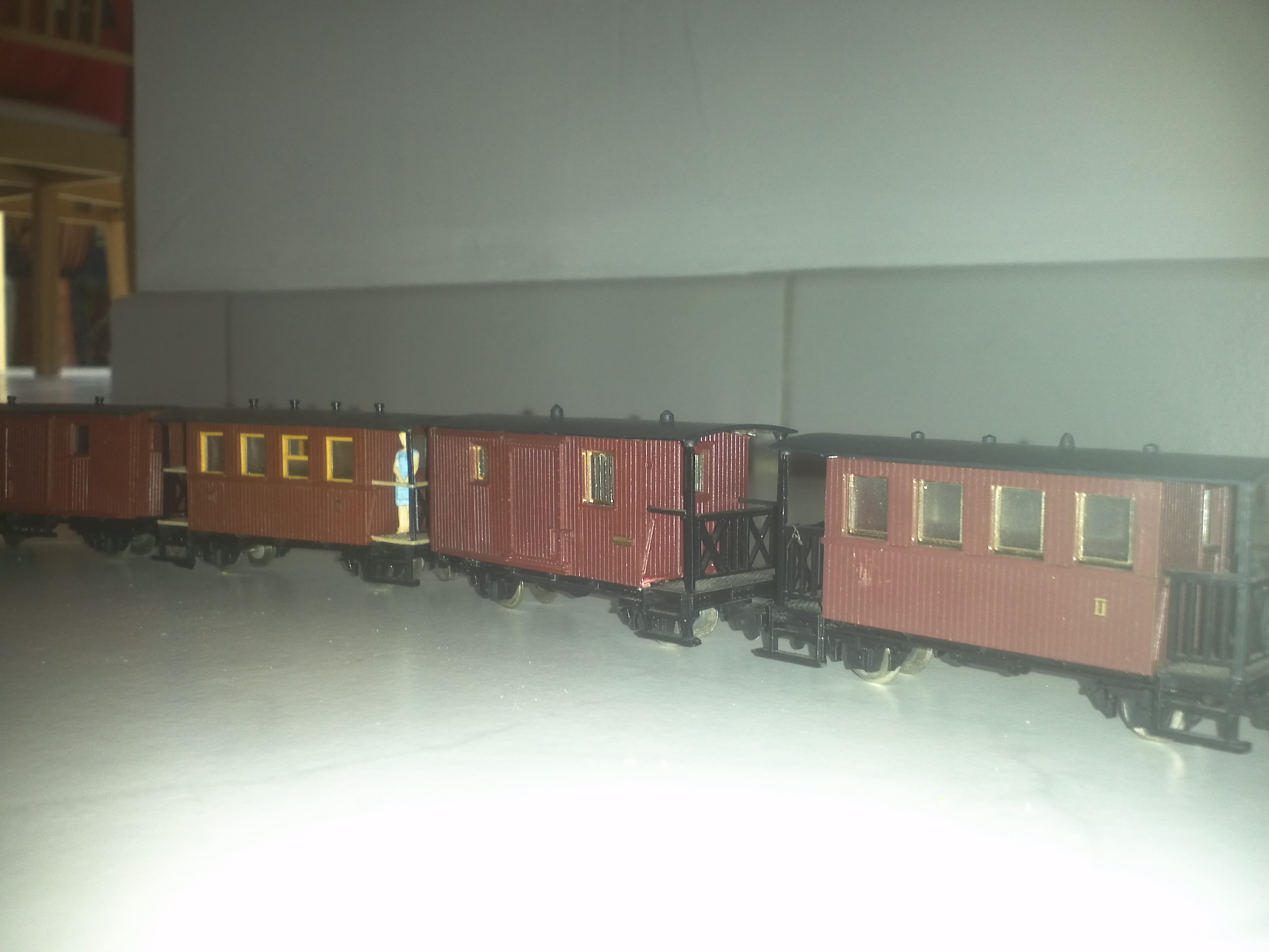

Messagepar sash28 » 25 07 2013 à 13:12
Bon, je viens de recevoir un petit lot de consolation. Une rame Egger-bahn, en très bon état.
J'attend une loco maintenant.
