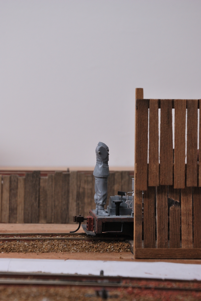

Re: (On30) La briqueterie Saint Quentin sur Eure
Messagepar didier28 » 18 05 2013 à 19:07

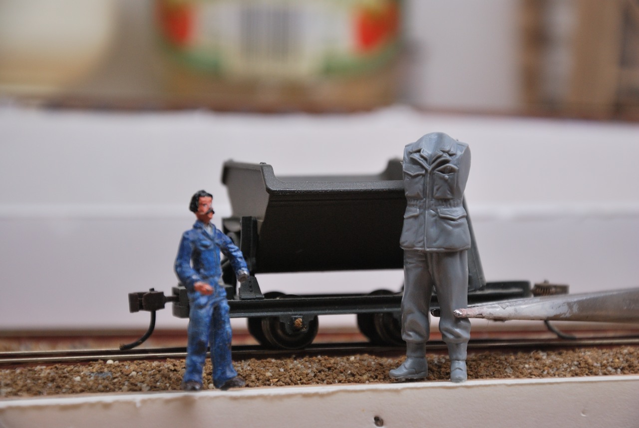

Un petit essaie avec un personnage au 1/48 et un autre au 1/35 il n'y a pas a dire sa correspond l’idée que je me fait de mon réseau
Rassuré vous il va retrouver sa tête H6
A suivre

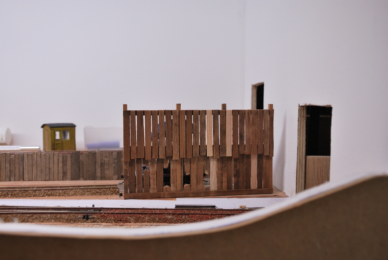

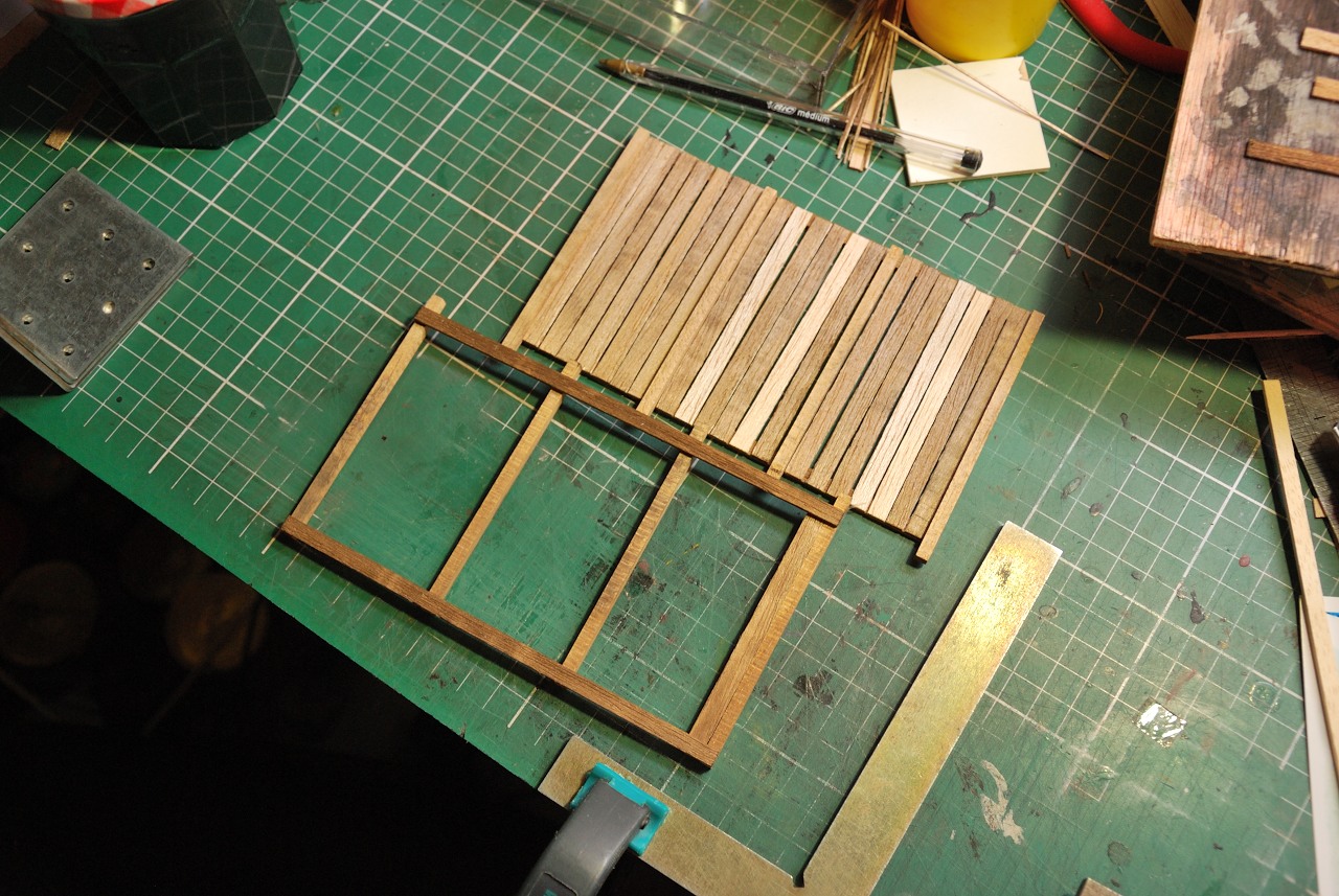

Re: (1/35) La briqueterie Saint Quentin sur Eure

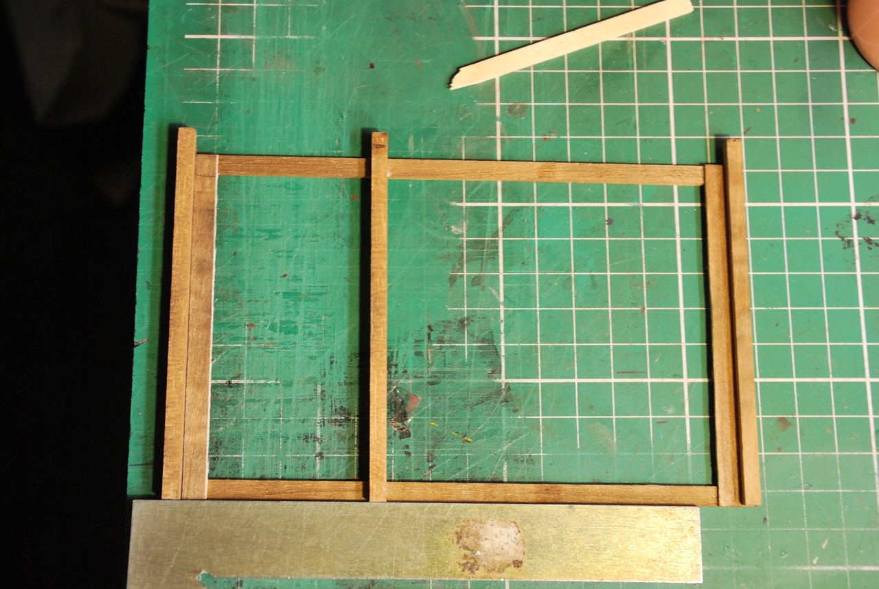

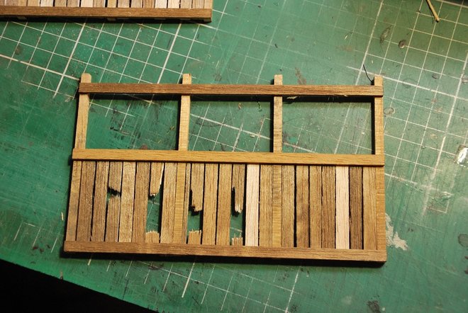

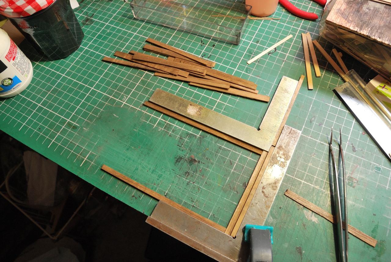

Messagepar didier28 » 21 05 2013 à 00:04

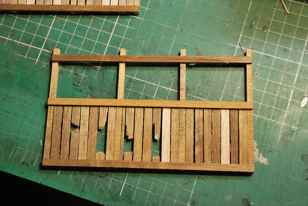

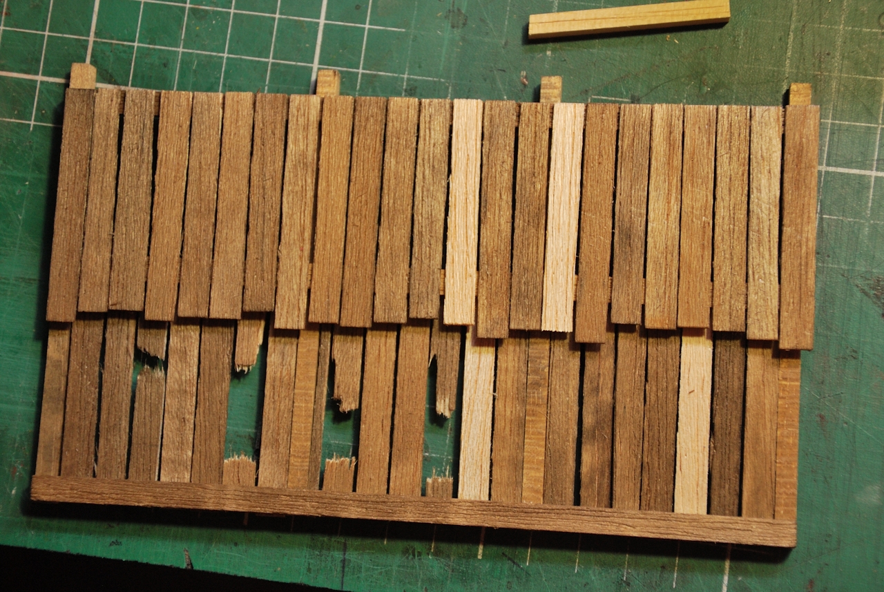

Salut
Travaille du week end
Début de la nouvelle remise
Met je ne suis pas très satisfait du résultat :D3
Donc ont revoie sa pour revenir au même style que celle au 1/48
les 2 cotés avec quelque planches cassé
et les panneaux du haut
A suivre

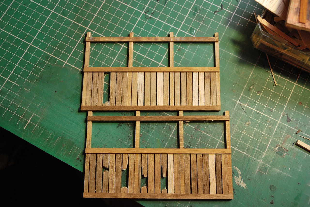

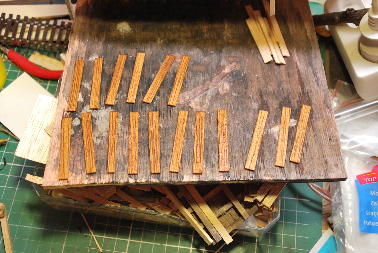

Messagepar didier28 » 22 05 2013 à 11:14

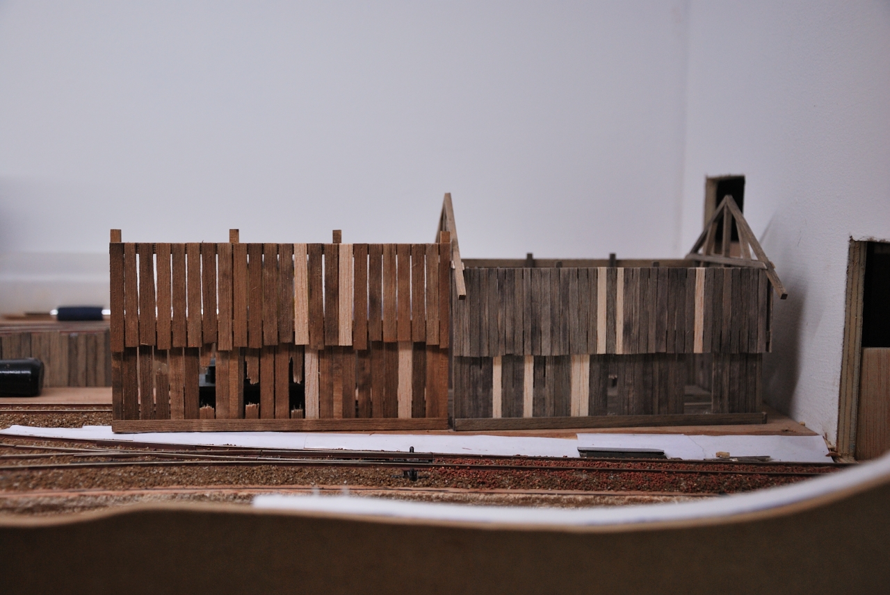

Bonjour a tous
Quelque petite nouvelle de l'avancement de la nouvelle remise
La première cloison est presque fini et la 2eme est en bonne voie
Petite photo pour voir la différence avec celle au 1/48
et une ou la cloison est a sa place
Au début j'ai eux un peut de mal a me faire sa fait gros le 1/35 et il faut ceux faire au nouvelle taille mais sa viens vite

Messagepar La Mouette » 23 05 2013 à 08:58
Je suis surpris, un peu, par la faible différence de tailles entre les remises aux deux échelles.
Est-ce parce que la remise au 1/35 n'abritera que de très petits locotracteurs ?

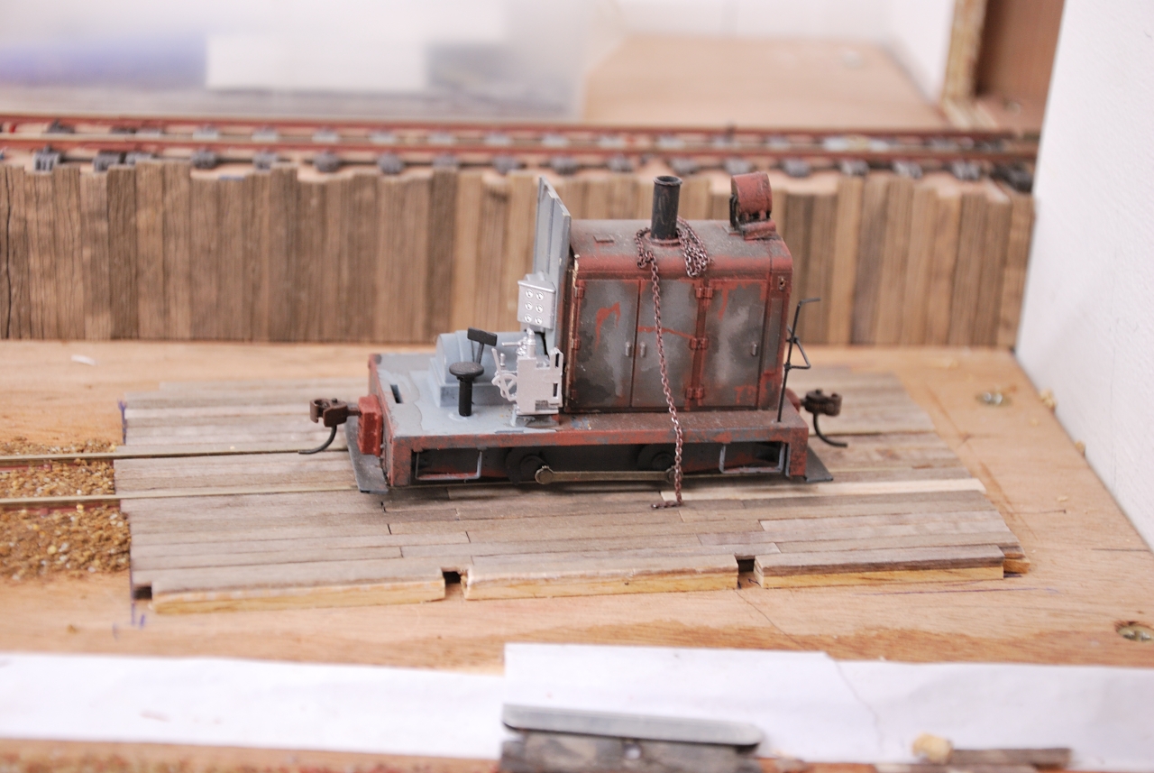

Messagepar didier28 » 23 05 2013 à 11:34
Salut
Deja pour la longueur j'ai repris la même vue que les châssis des futur locotracteur sont les davenports ensuite la remise en 1/48 était plus important locotracteur plus gros plus petit atelier ,
sur celle au 1/35 juste de quoi garé le locotracteur comme ont le voie sur la photo le locotracteur n'est pas a l’étroit en plus elle sera élargie de 1cm
Sinon la taille réel : longueur 5.77m x Largeur 3.50m x h sans la toiture 3m pour la toiture je verrait quand j'en serait la
J'ai aussi regarder en hauteur avec le personnage sur le locotracteur
je pense que j'ai encore un peut de place pour mettre une cabine au locotracteur sinon je rajouterais un soubassement au bâtiment

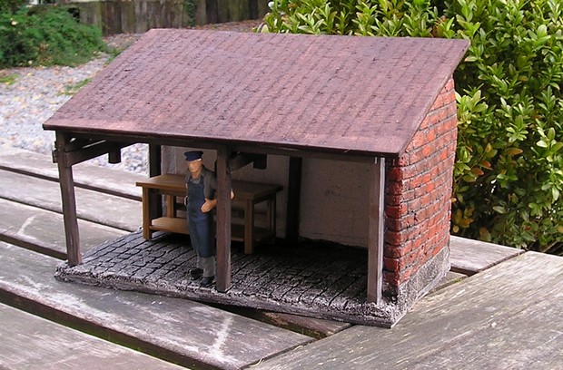

Messagepar pelican » 27 08 2013 à 08:22
au 1/22 un mur en briques en plâtre gravé :
atelier toit.jpg (119.36 Kio) Vu 948 fois
j'ai enduit une planche de michpap (plâtre + carton à oeuf déchiqueté) et puis, quand c'est sec, je grave avec une pointe et une latte en fer ! un jus de noir sur le tout, et puis peinture des briques ! ;)
