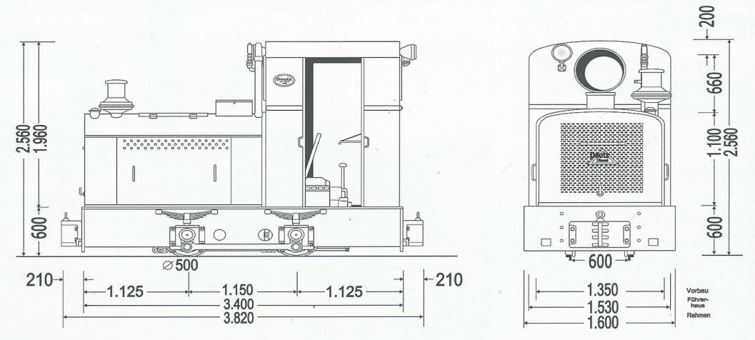

le moslinois a écrit::F5 Je recherche le diamètre des roues d'un locotracteur Deutz OMZ 122 ,et si quelqu'un avais un plans de l'engin de coté pour voir la hauteur de caisse ,Merci
hello,
je sais pas si a trouvé qlq chose, voici ce que j'ai ;)
Dominique :F5

Messagepar le moslinois » 29 08 2017 à 13:13
Merci Dominique ,j'en avais trouver un (plans) mais pas si précis,donc j'ai trouver un bogie moteur qui vas aller pile-poil :D Plus qu'à commander,avec le décodeur,ont vas attendre un petit peut,fiance en berne ;) Des photos suivront

Messagepar augerd » 29 08 2017 à 20:56
je t'en pris, l'extrait provient du Die Feldbahn n° 12, devenu un grand classique de base pour moi ;)

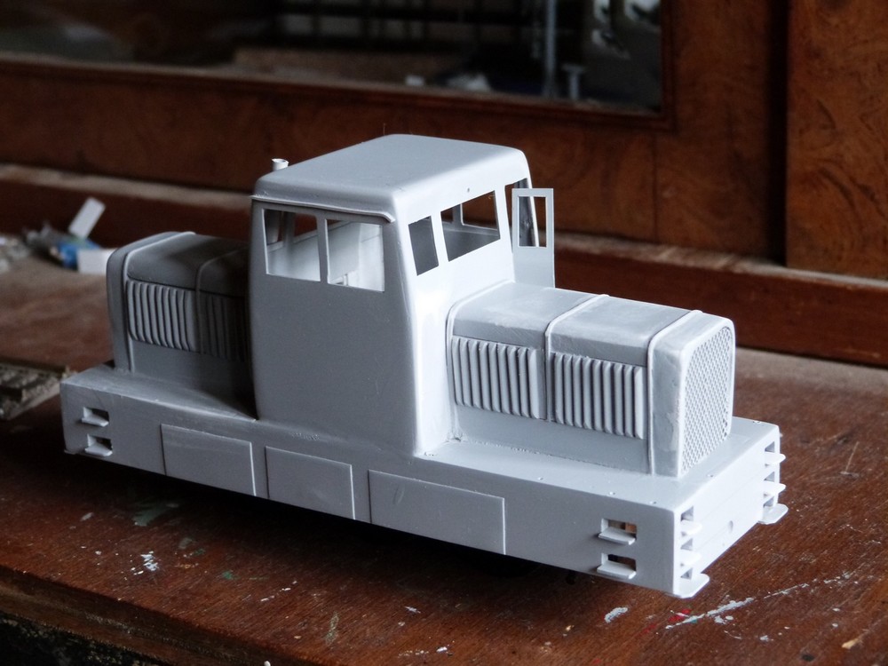

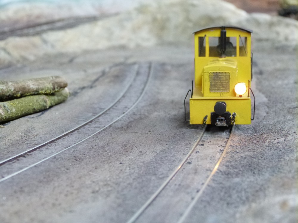

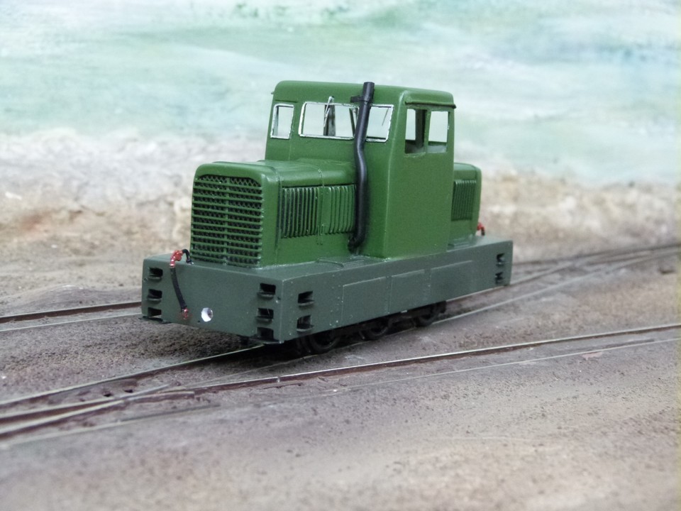

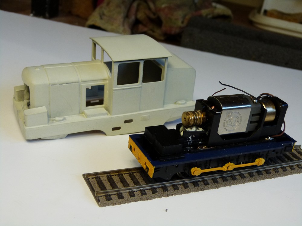

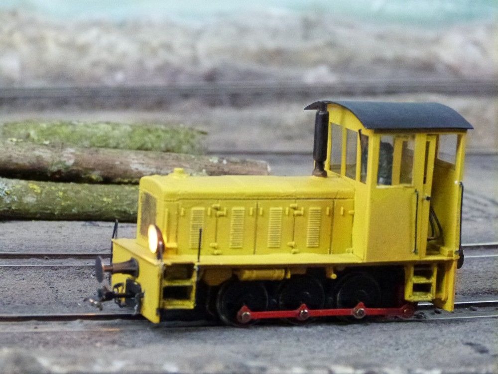

Messagepar le moslinois » 01 10 2017 à 17:56
:F5 Quelques nouvelles, le Deutz OMZ est toujours sur cales,en attente de motorisation, j'ai un nouveau locotracteur, sur base d'un diesel 040 Shunter ,à 3 essieux à bielles, caisse reprise en carte plastique, Un petit kit "Smoky Bottom "attend aussi un châssis moteur
Dans la revue "VL" ,Mr Fontana avais fabriquer un locotracteur type VFD ,trop moche D9 ,j'ai reproduit ce machin ,avec de la carte plastique,une mécanique de 030 Bachmann, il n'est pas finis, mais je pense qu'il restitue bien l'original , et puis une petite bi-cabine sur base "magic train" avec un embiellage de construction maison

Messagepar YVES » 01 10 2017 à 21:21
L'atelier tourne à fond. Bien !

Messagepar pelican » 02 10 2017 à 08:14
Belle cavalerie :ok

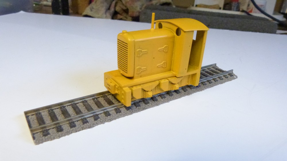

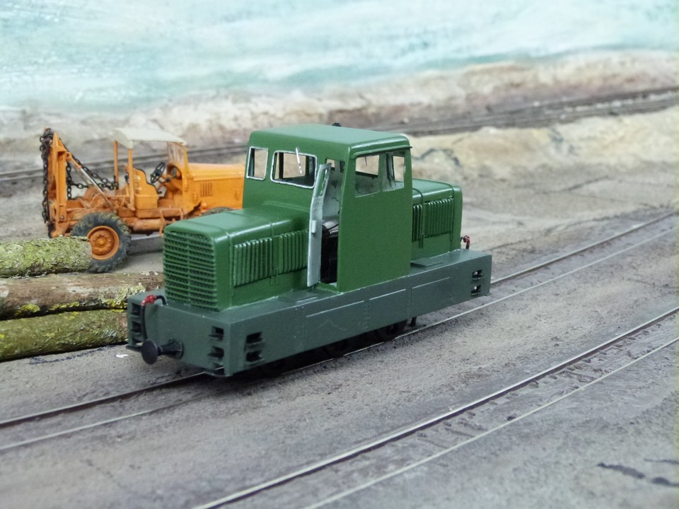

Messagepar le moslinois » 04 10 2017 à 17:40
L'atelier peinture à chauffer, peinture tamiya en bombe ,reste les vitrage,et le décodeur,pour l’intérieure,pas vraiment d'idée :D3

Messagepar YVES » 04 10 2017 à 22:01
Joli locotracteur.
Re: Réseau "flutemerle" Oe
Messagepar pelican » 05 10 2017 à 08:33
chouette peinture :ok
quelle ref tamiya ??? :D3
