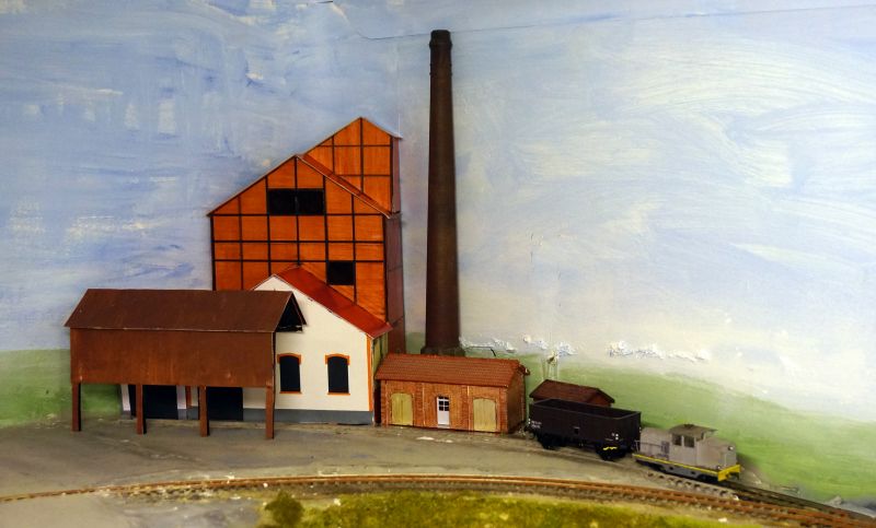

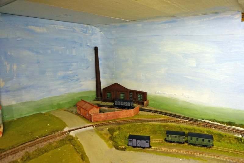

Aujourd'hui, j'ai réalisé une prémaquette en carton de la râperie, librement inspirée d'une partie de celle de Crécy-en-Ponthieu.
Je sais déjàque je vais supprimer le murs d'enceinte, absents sur les exemples de raperies dont j'ai des photos.
Je vais ensuite dessiner les détails des façades sur du papier et les coller en place pour mieux juger de l'aspect et des proportions avant de construire une maquette plus fignolée.

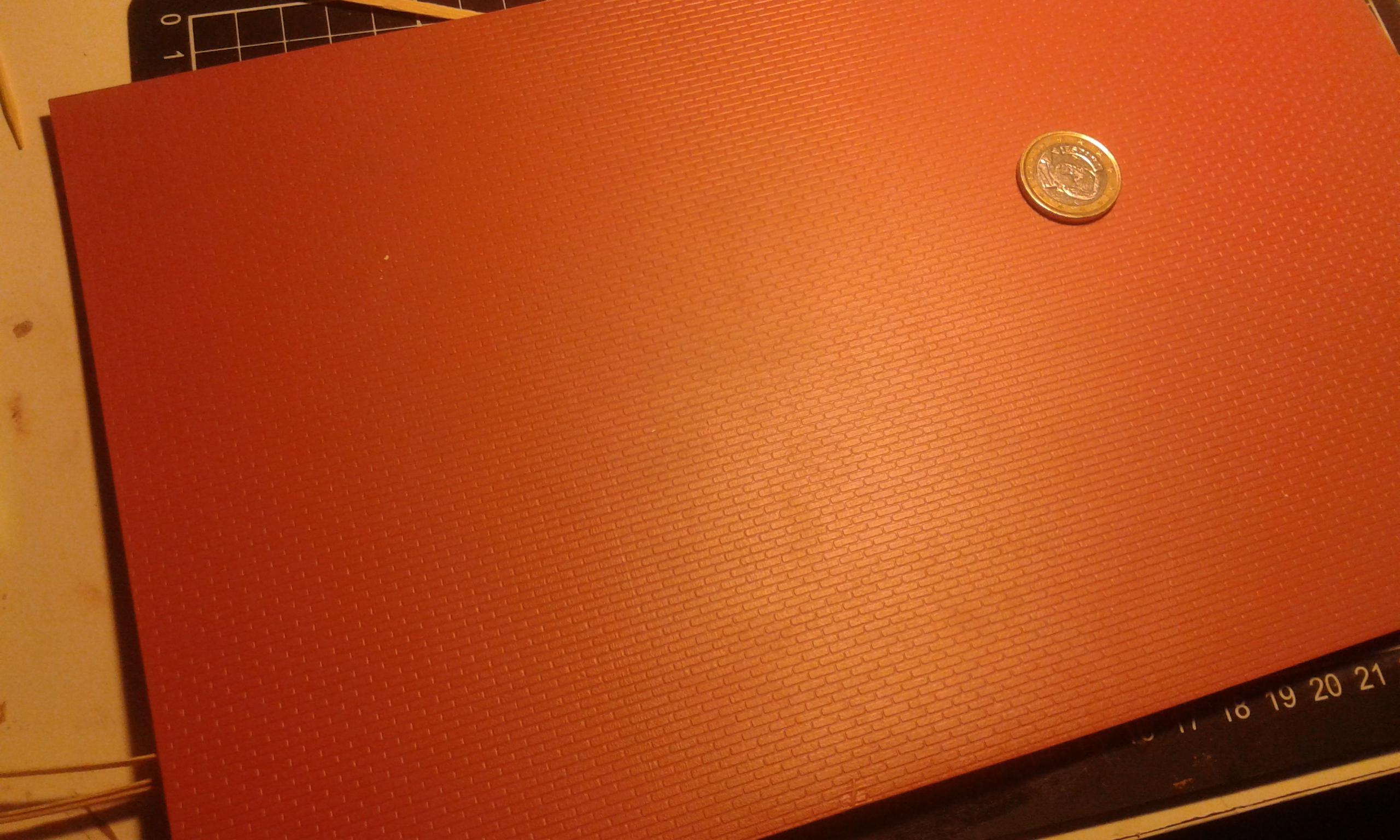

Si ça intéresse j'ai une plaque de briques en plastique, origine inconnue :F9
Dimensions de la plaque : 19 X 30 cm
Dimensions d'une brique : env 5 X 1,8 MM
Épaisseur entre 0.5 et 0.8 à vue de nez

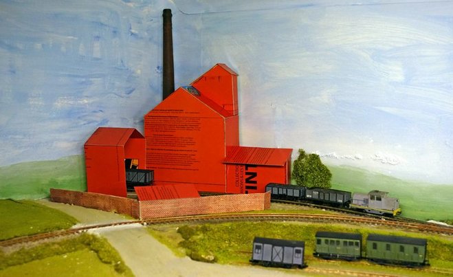

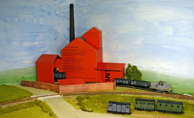

La prémaquette a avancé.
Pour finir, j'ai décidé de tourner le bâtiment pour le coller en diagonale dans l'angle, ce qui permet de le voir toujours plus ou moins de face et de moins voir sa faible profondeur, que j'ai d'ailleurs pu augmenter sur la droite.
De ce fait, la cheminée passe à droite comme dans la réalité, mais je vais devoir renoncer à l'évocation de la halle de stockage(?), au profit d'une chaufferie "free lance" (provisoirement, je l'ai évoquée avec une huilerie-lampisterie en stock).
Le bâtiment de manutention est énorme, et pourtant je l'ai abaissé par rapport à l'original.
Je pense laisser cette prémaquette en place "un certain temps" avant de me plonger dans les détails (fenêtres réelles, tôle ondulées par exemple), pour lesquels je compte fureter chez les artisans.
Messages: 8567

Messagepar pelican » 04 02 2016 à 09:33
les proportions me paraissent plausibles :ok E2
